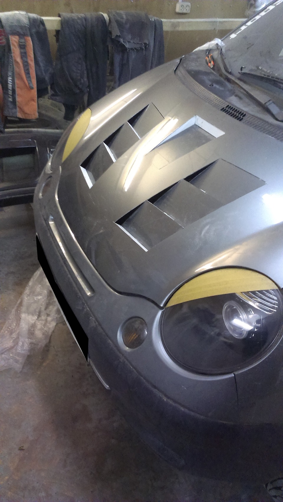

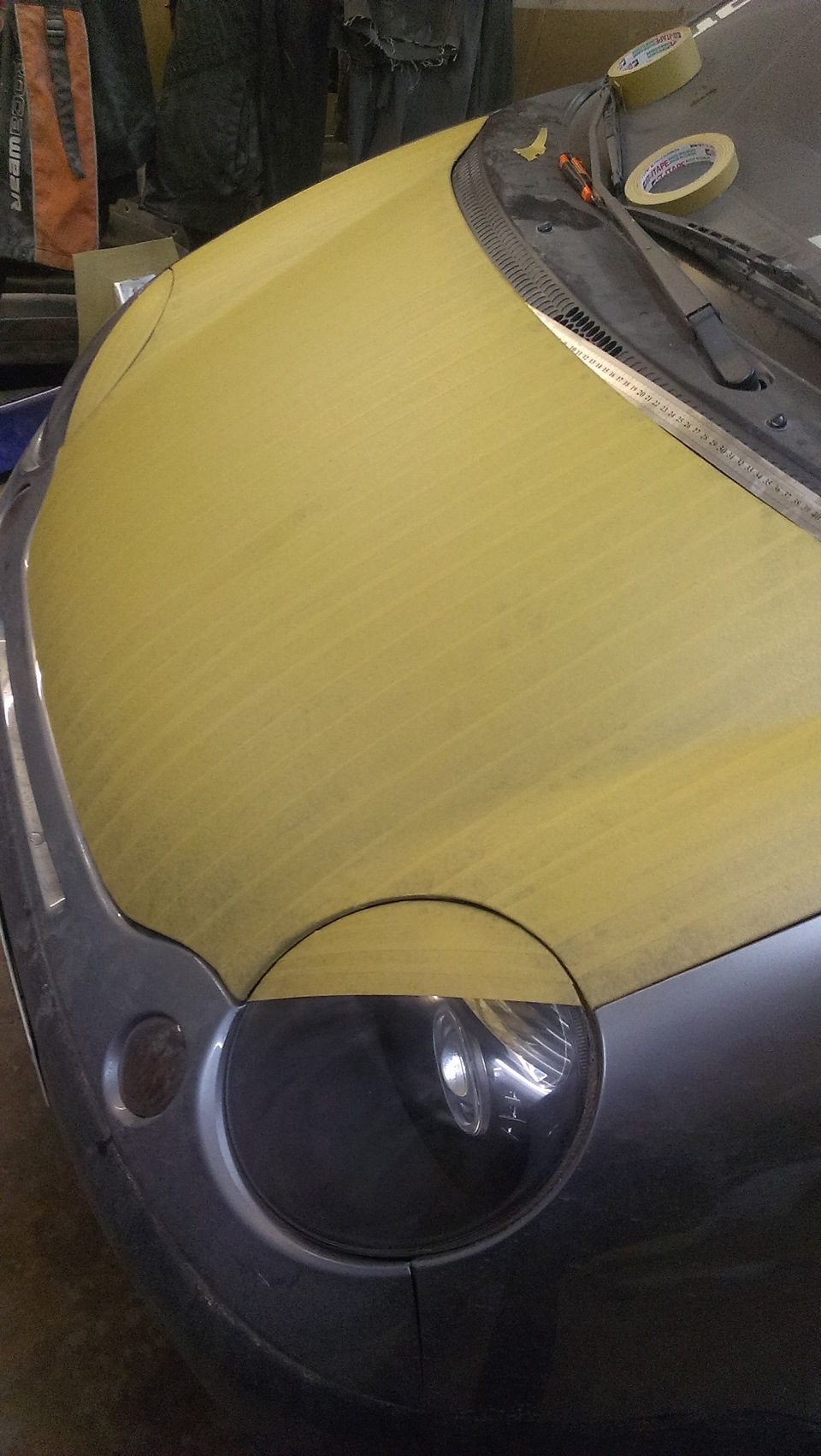

Выкладываю на всеобщее обозрение и критику капот.
Ну собственно сами жабры сделаны осталось сделать наплывы на фары(БЭДБОЙ) все вывести и снять матрицу. Материал весь заказан и на спойлер и на капот, так что те кто ждет готовый спойлер ВСЕ скоро будет.

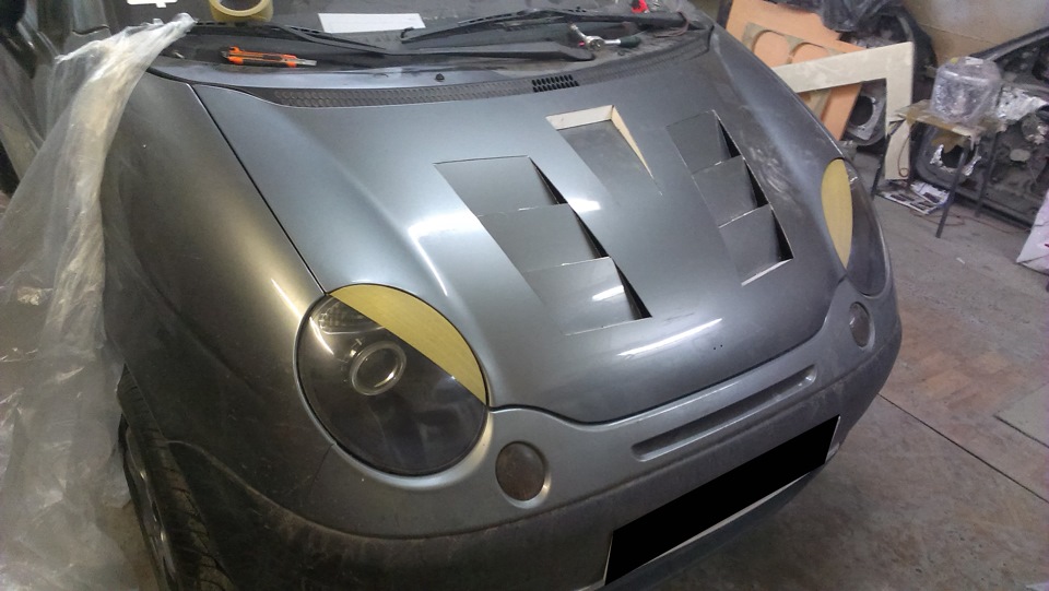

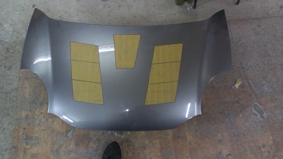

Все правильно сделано- отбор горячего воздуха наружу. Во внутрь делается только если нужно турбину кормить воздухом
Совершенно верно!

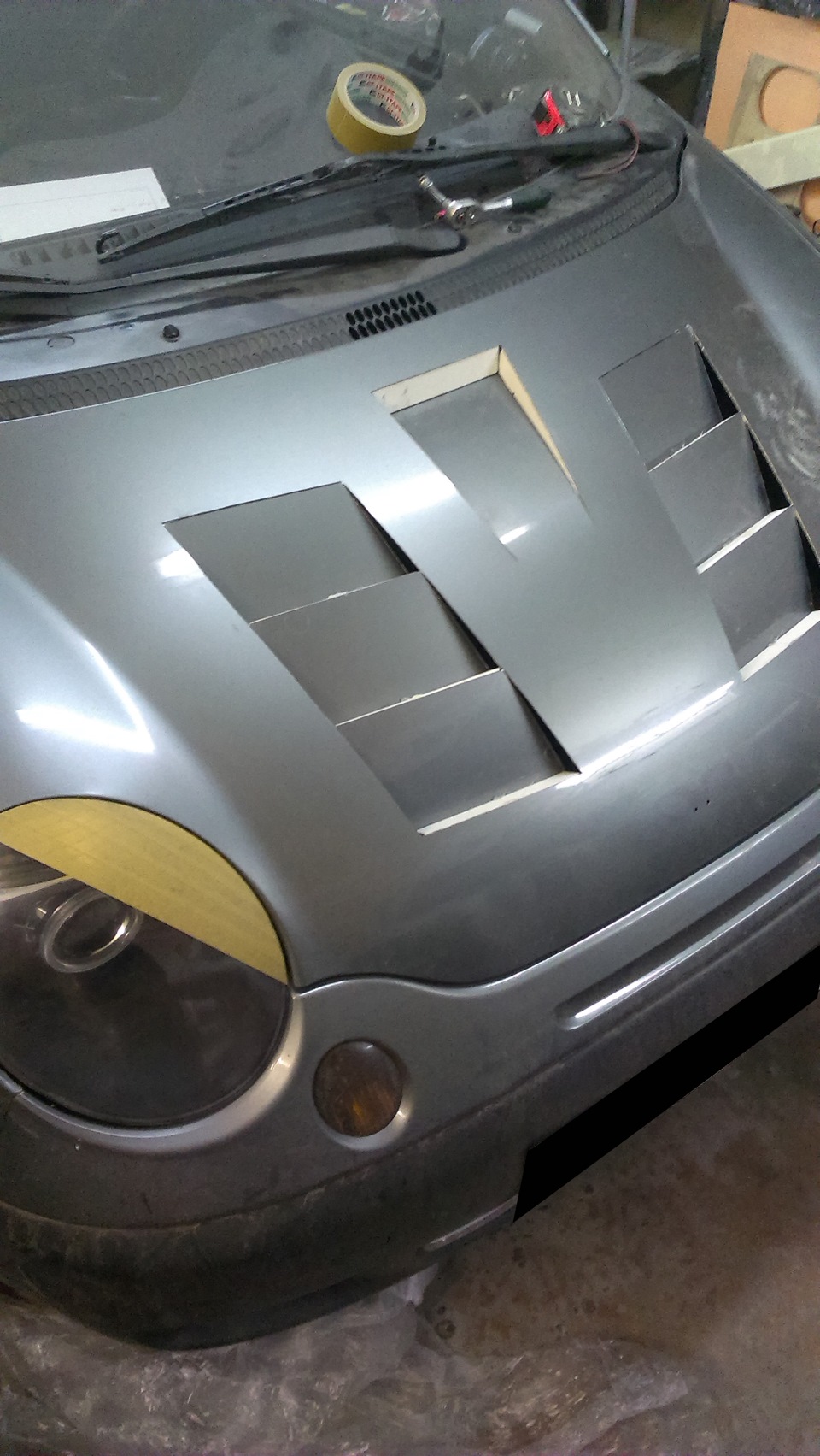

Необычно, в основном все делают жабрами вверх а у тебя некий эксклюзив. Ждёмс продолжение…
Все четко!

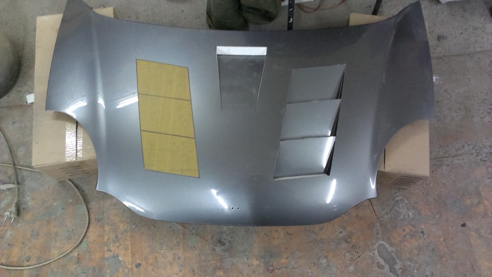

Ничесе! Каааааак? Как вогнул так?
Ловкость рук и никакого мошенничества=))))
Шайтан инжиниринг!
ZurraSport

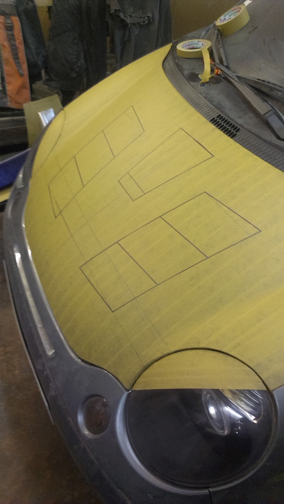

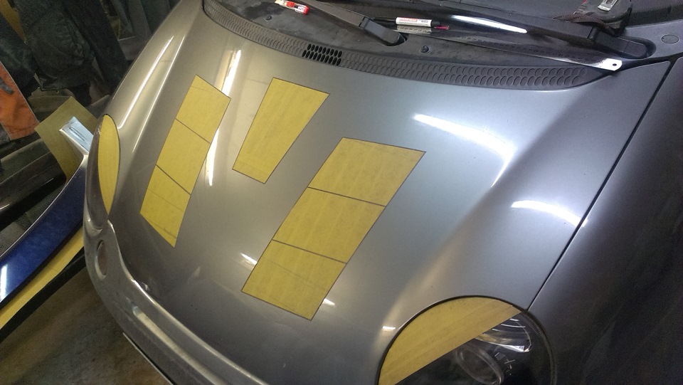

Не пойму. Ты просто обрисовал, потом вырезал и позагибал во внутрь металл?
Да именно так и было, просто это балванка и эти жабринки выкидываются

А вода куда стекает (будет стекать)?
Для дождливой погоды будет сделан сливной желоб под капотом. А в сухую погоду все будет открыто.
Да и все просчитал так чтоб основные элементы не залило, так что я не переживаю=))))
