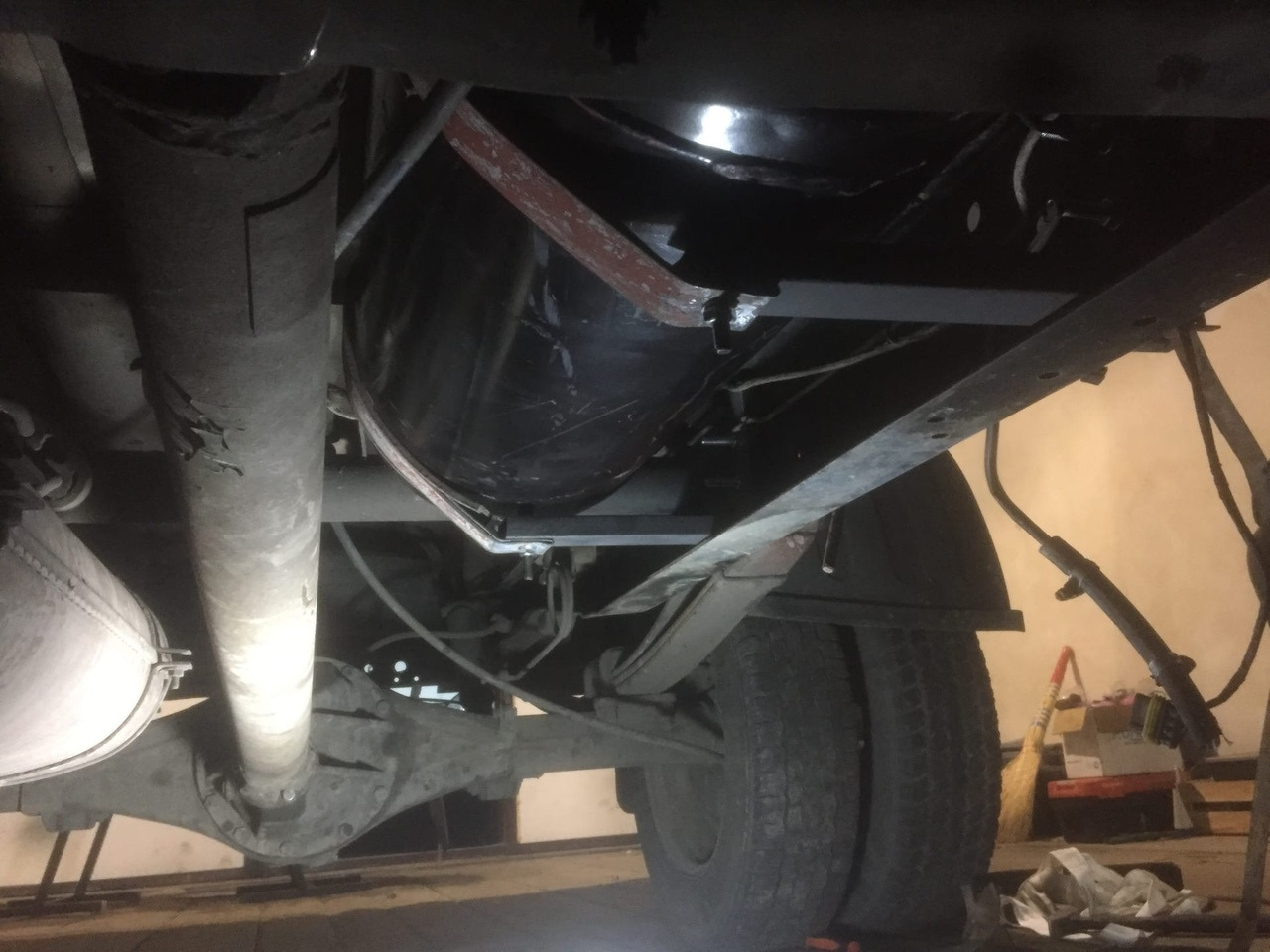

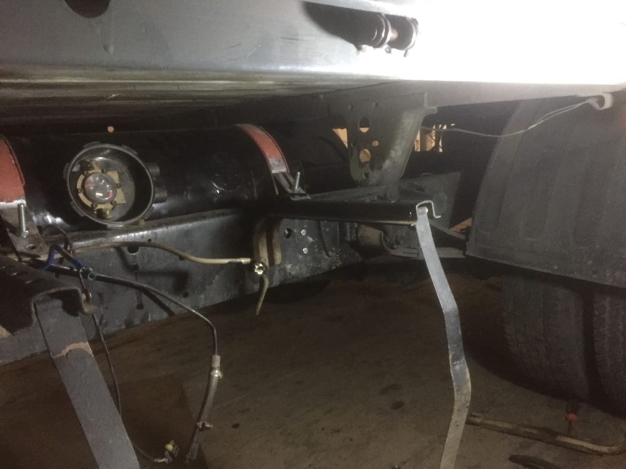

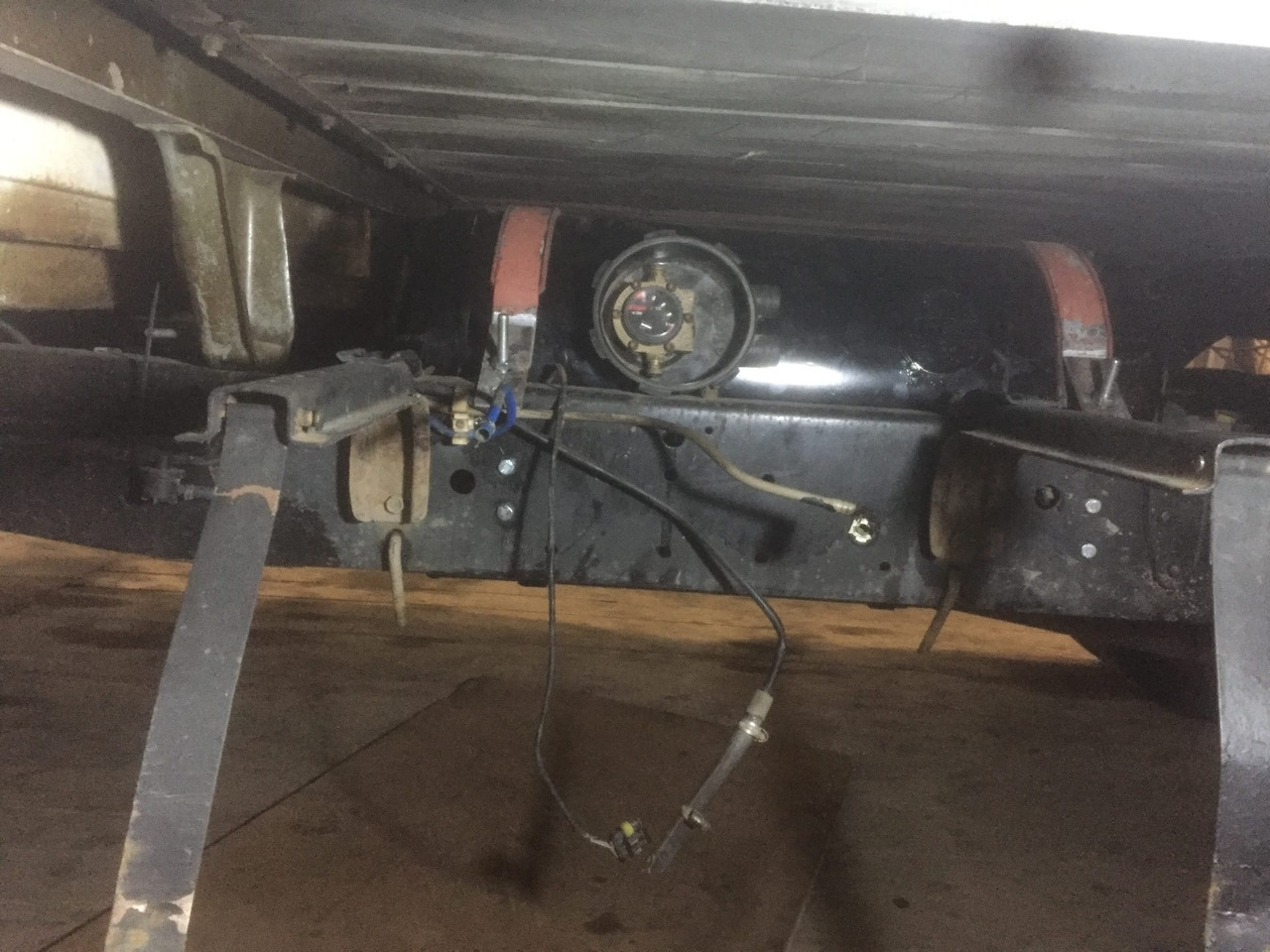

Однако, здравствуйте. Речь сегодня пойдет про установку ГБО "как надо". Машина к нам попала без газа, и необходимость в нем возникла… цены на бенз кусаются и все такое… Приобрели на одном известном сайте БУ комплект: Редуктор Tomasetto AT-09, форсунки Stag, баллон на 50 литров, мозги Digintronic Four Maxi… Редуктор сразу был перебран, куплены новые врезки в коллектор, шланги под тосол, вакуум, магистрали были проложены пластиковые. Баллон (перебран, выкинули сразу поплавок, поменяли прокладку, покрасили) установлен внутри рамы — места там предостаточно.

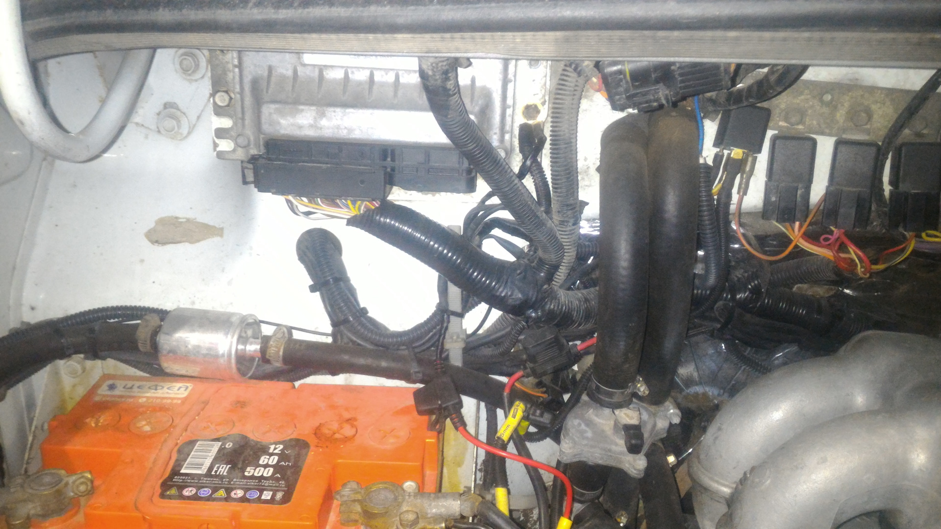

Все подключение было выполнено в жгуте ЭБУ двигателя. Сами газовые мозги расположены в салоне со стороны пассажира — там им очень хорошо живется))))

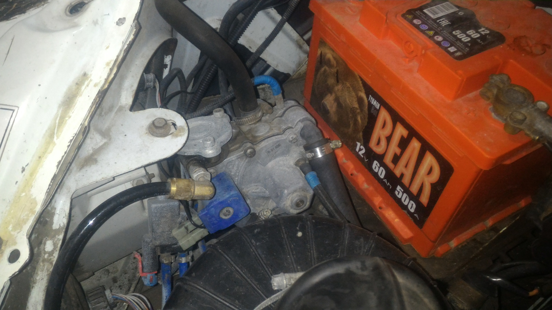

редуктор отлично расположился за правой фарой, обогрев подключен в разрез печки — шланги минимальны по длине, завоздушивания нет.

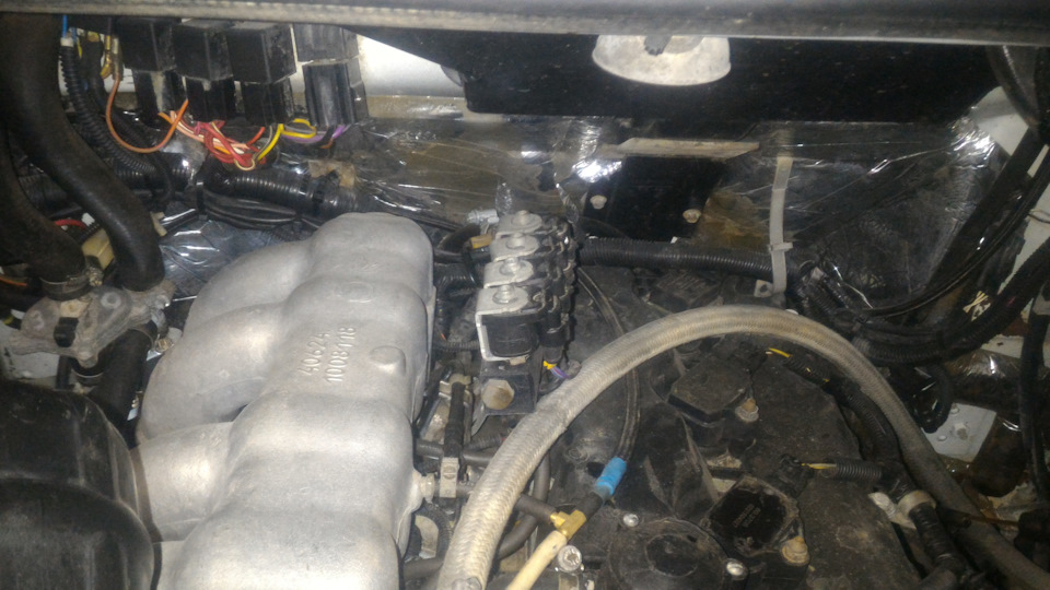

Газовые форсунки расположились над впускным коллектором, крепятся на самодельном кронштейне.

Б/у баллон (циклику сосудов "никто не отменял"), без поплавка, обогрев в разрез (последовательно с печкой, как я понял). Неужели это всё "как надо"?
Бу баллон с нормальной датой. Поплавок бесполезен. О каких сосудах идет речь? Не последовательно, а параллельно.
Что параллельно, это я значит не понял. Баллон — разновидность сосуда, работающего под давлением.
Насчёт бесполезности поплавка не согласен. Конечно, сделать можно по-разному. Но Вы пишите "как надо", а кто-то может взять за эталон.
Я перед этой установкой разбирал с десяток баллонов, так вот НИ В ОДНОМ не работал поплавок. Или удален или саморезом заглушен. Его предназначение — ограничивать давление при заправке, что по норме баллона, а не до конца полезного объема. И у кого поплавки живые начинают на заправках трясти машину, "шоб больше впихнуть"…

Да прикольно . Только поменять лампочки в фаре п***** геморрой.
Не такой уж и гемор… Не совсем удобно, но фару точно снимать не надо. Зато редуктор не жарится над выпускным коллектором.
