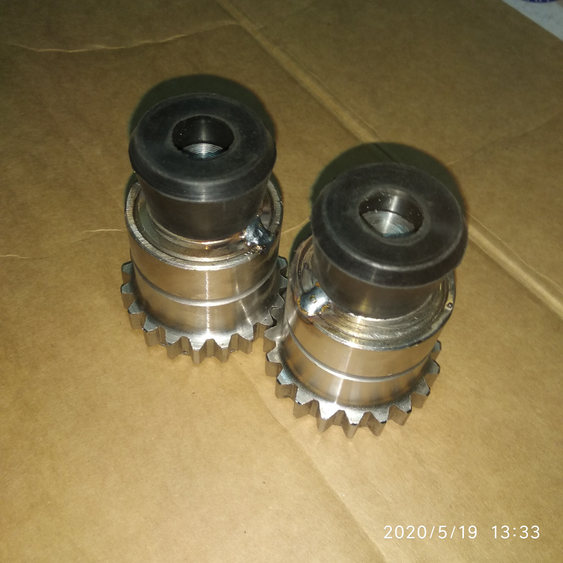

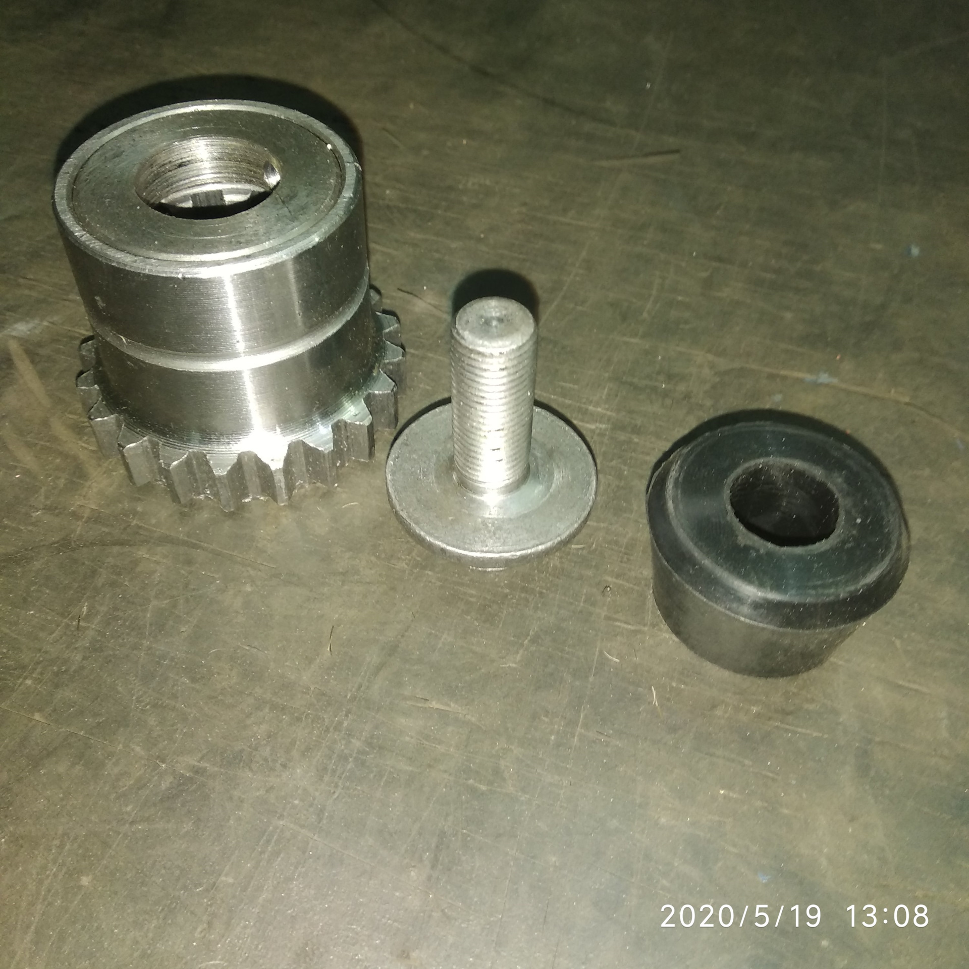

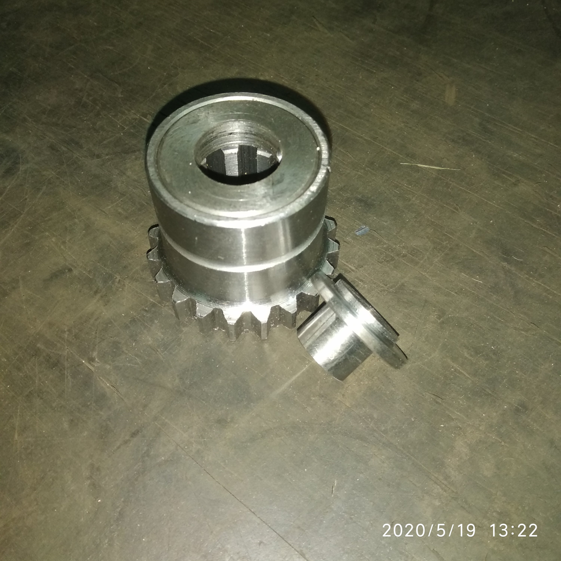

Забрал сегодня муфты, тут же выбил из них болты
так как резинка от амортизатора, которую все для этих целей используют, пролетает по болту со свистом, обратился к знакомому токарю, а он выточил для меня необходимые пиптики
тут же знакомый сварщик прихватил эти пиптики на полагающееся место и на них же были надеты резинки

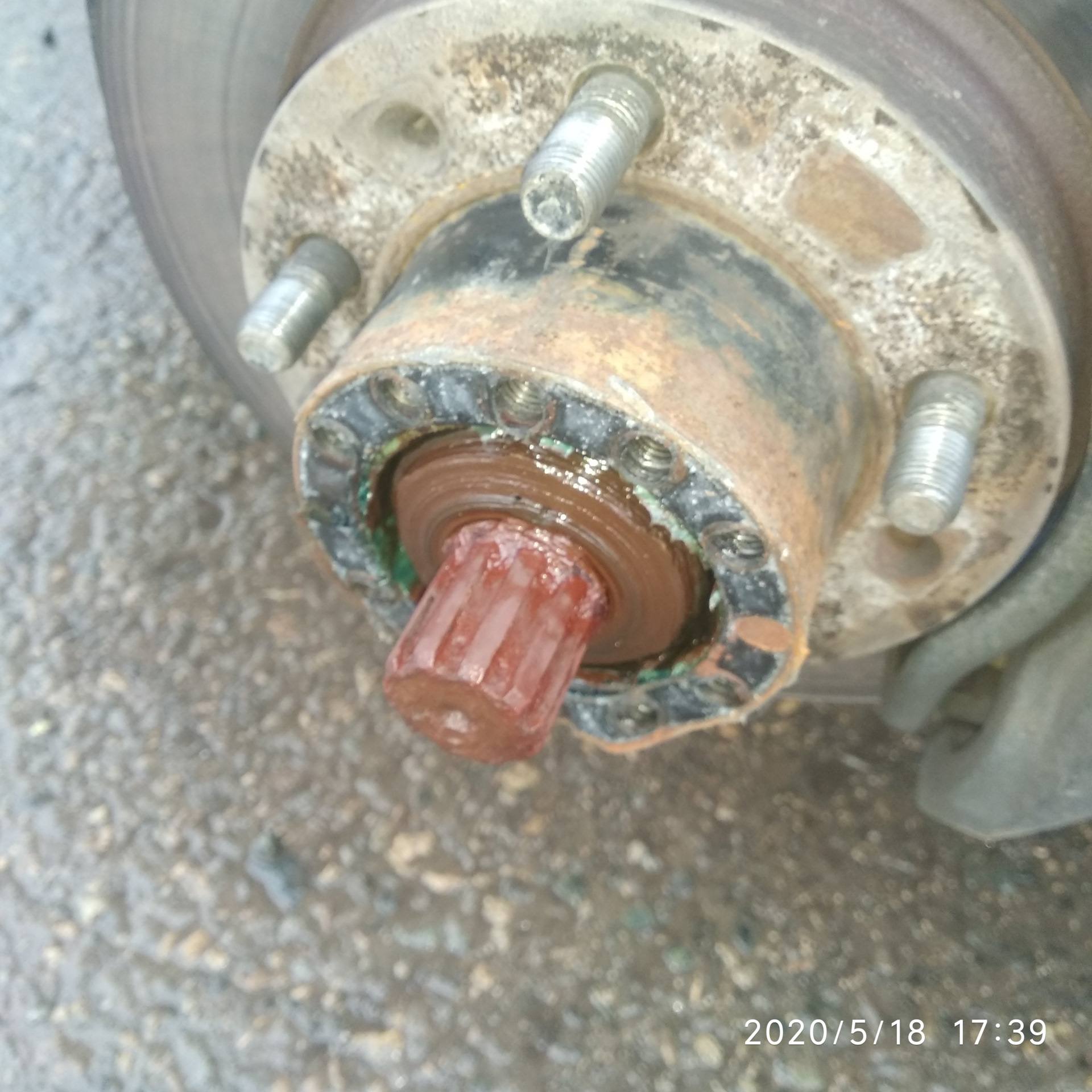

теперь надо испытать работоспособность и выбрать время для проведения ревизии левой ступицы
ЗЫЖ почему не нормальные хабы? потому что это мне обошлось в 1010 рублей с учетом подаренных фланцев
