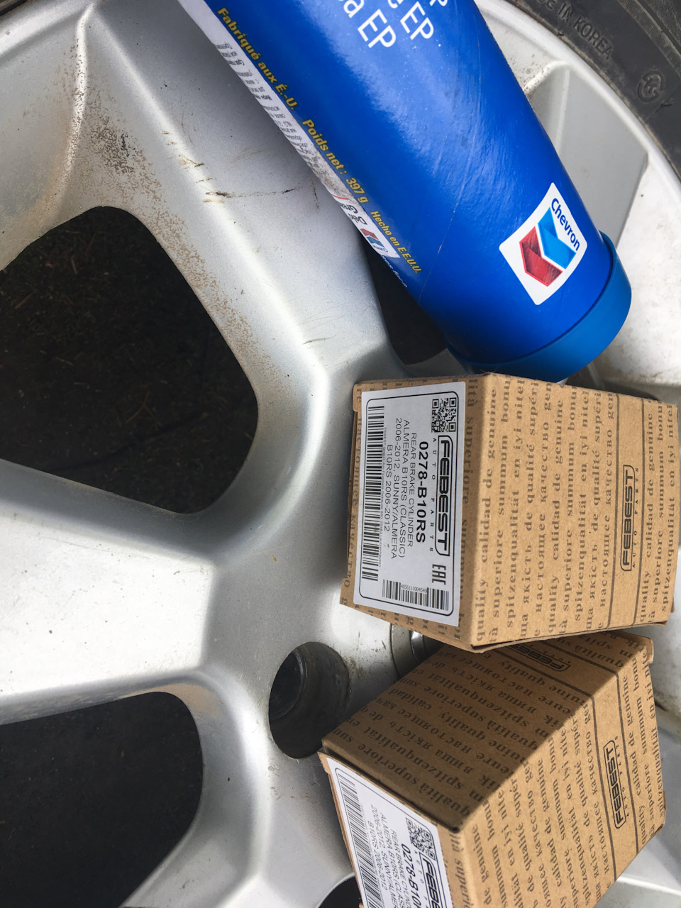

К замене было куплено:
— задняя ступица;
-передние тормозные колодки;
-задние тормозные колодки;

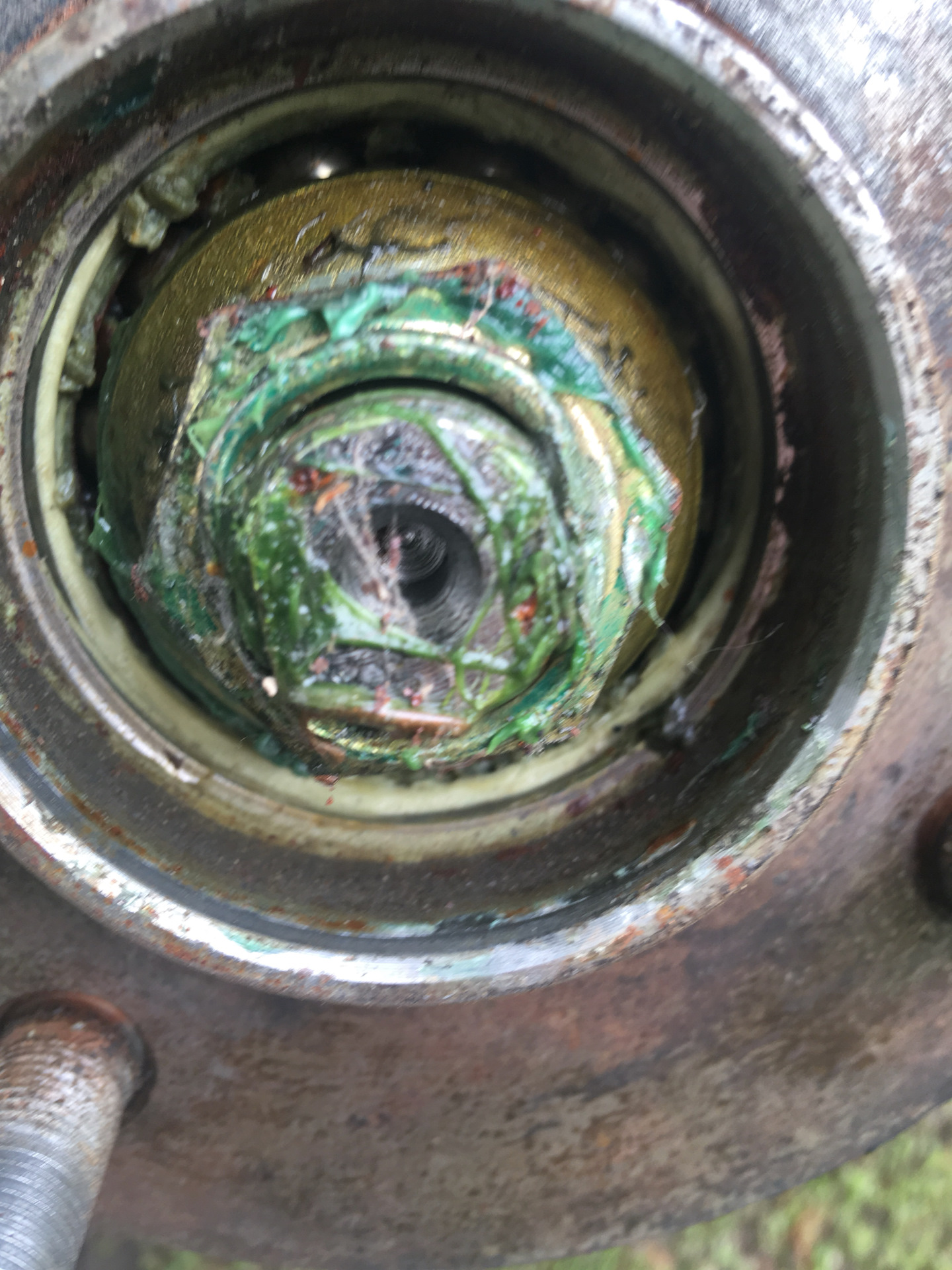

Начать решил с замены ступицы.

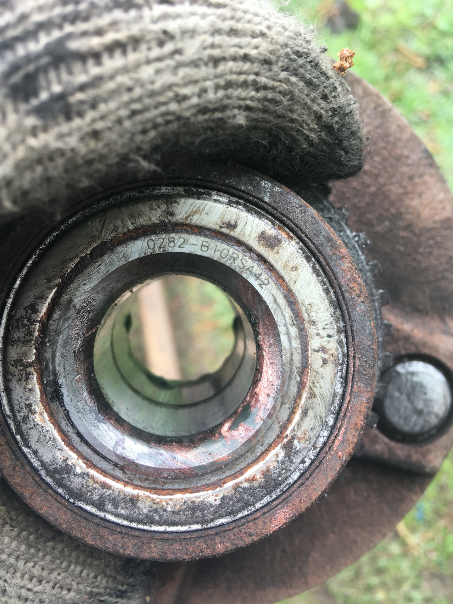

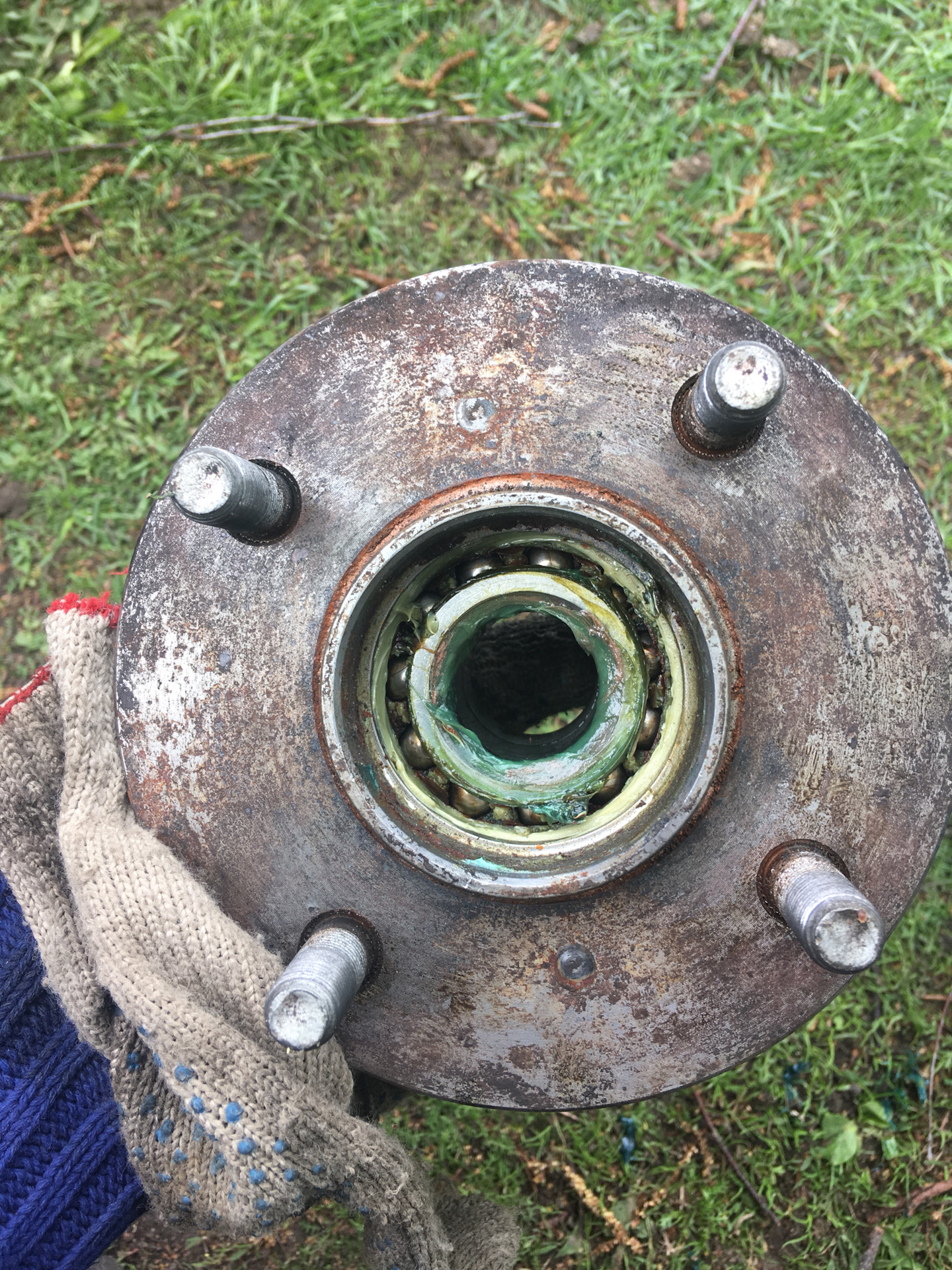

Сняв барабан и крышку ступичной гайки увидел зелёный свет в конце тоннеля

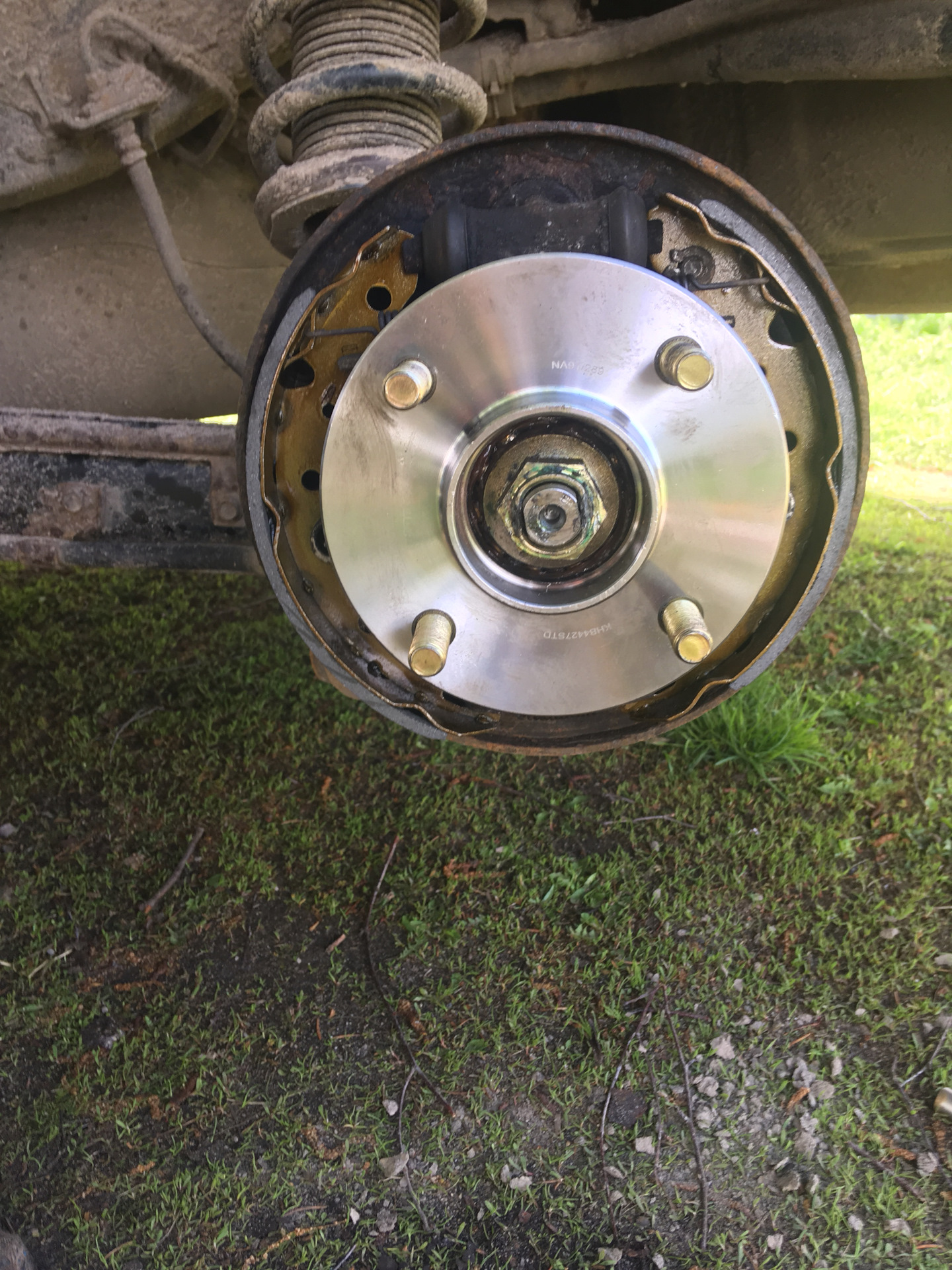

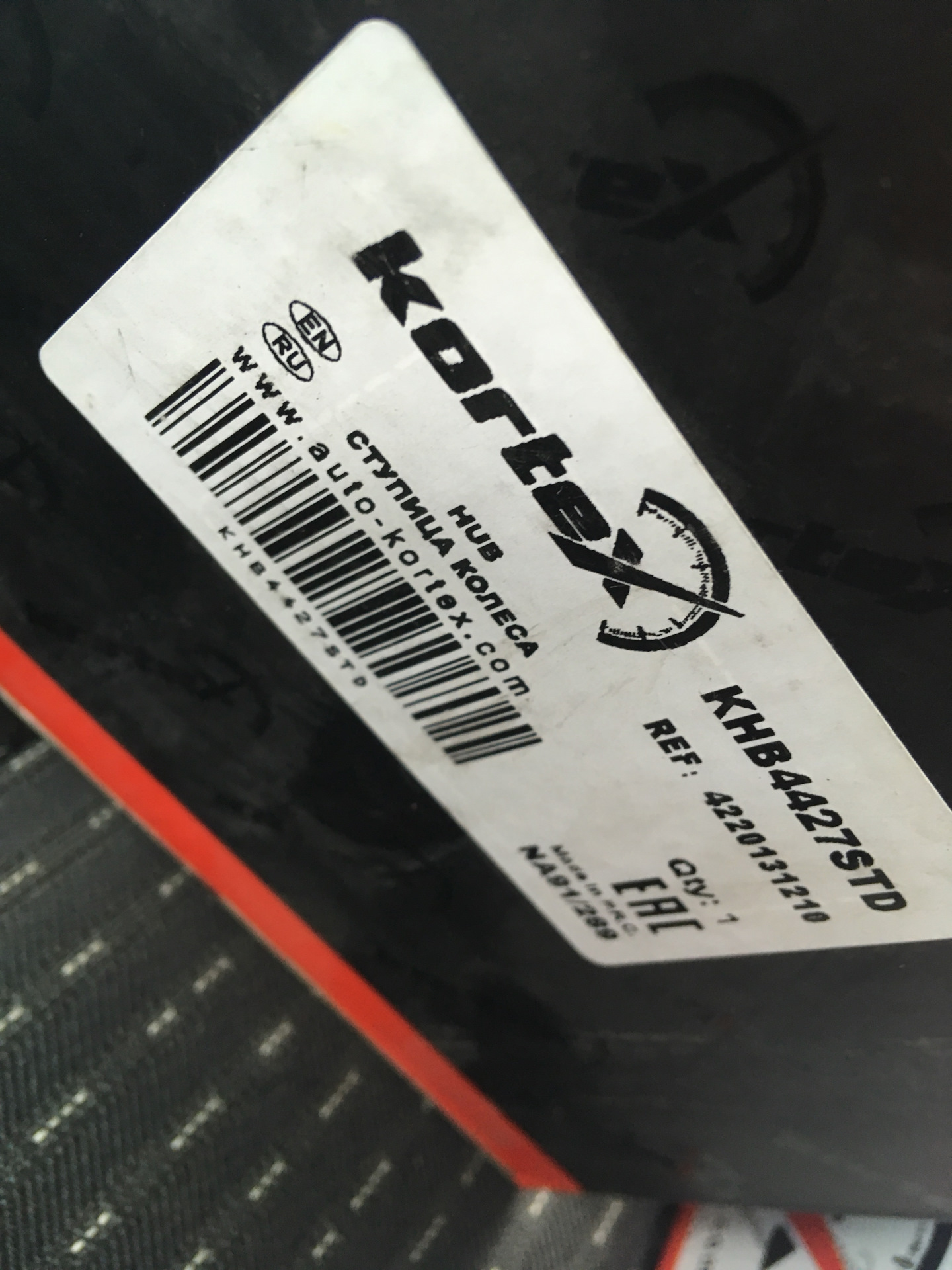

Сняв ступицу, посмотрел номерок
При монтаже старой ступицы аккуратно снимайте с цапфы, чтобы не повредить датчик ABS
Дополнительно был разработан ртц(одна сторона залипала).
После установки новой ступицы и замены колодок душа стала радовать я и предвкушать тишину в салоне:)

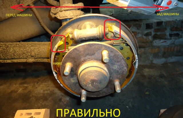

покрутив колодки в руках обнаружил несколько отличий, почитал форумы и нашёл вот такую картинку

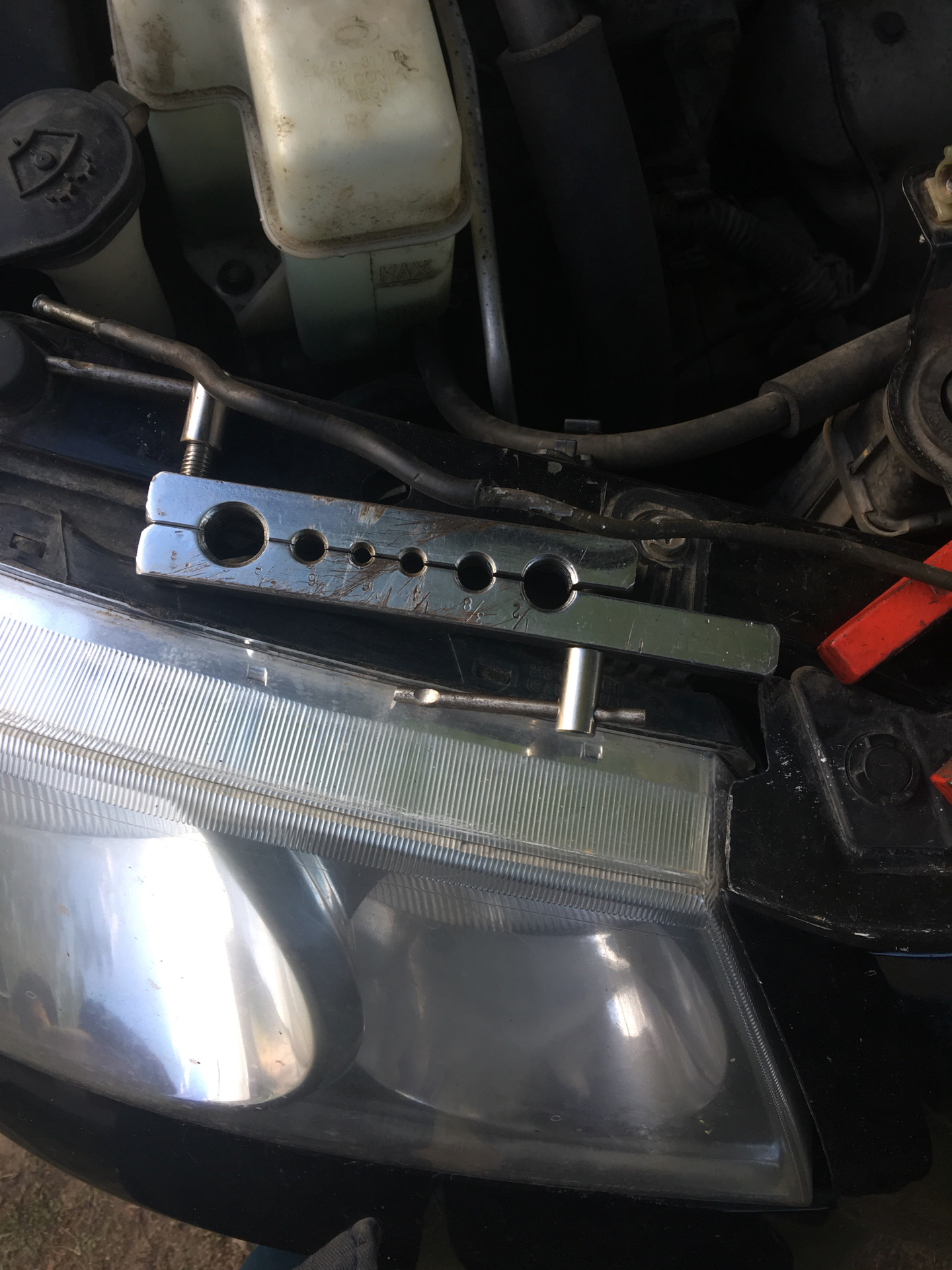

Переживал только за развальцовку, но после снятия трубки увидел, что передо мной обычная «воронка».
Выкрутил старую трубку, подогнул слегка, ровно обрезал и развальцевал.
Трубка встала как родная, слегка приходилось подтягивать специальным «трубоключом»:)

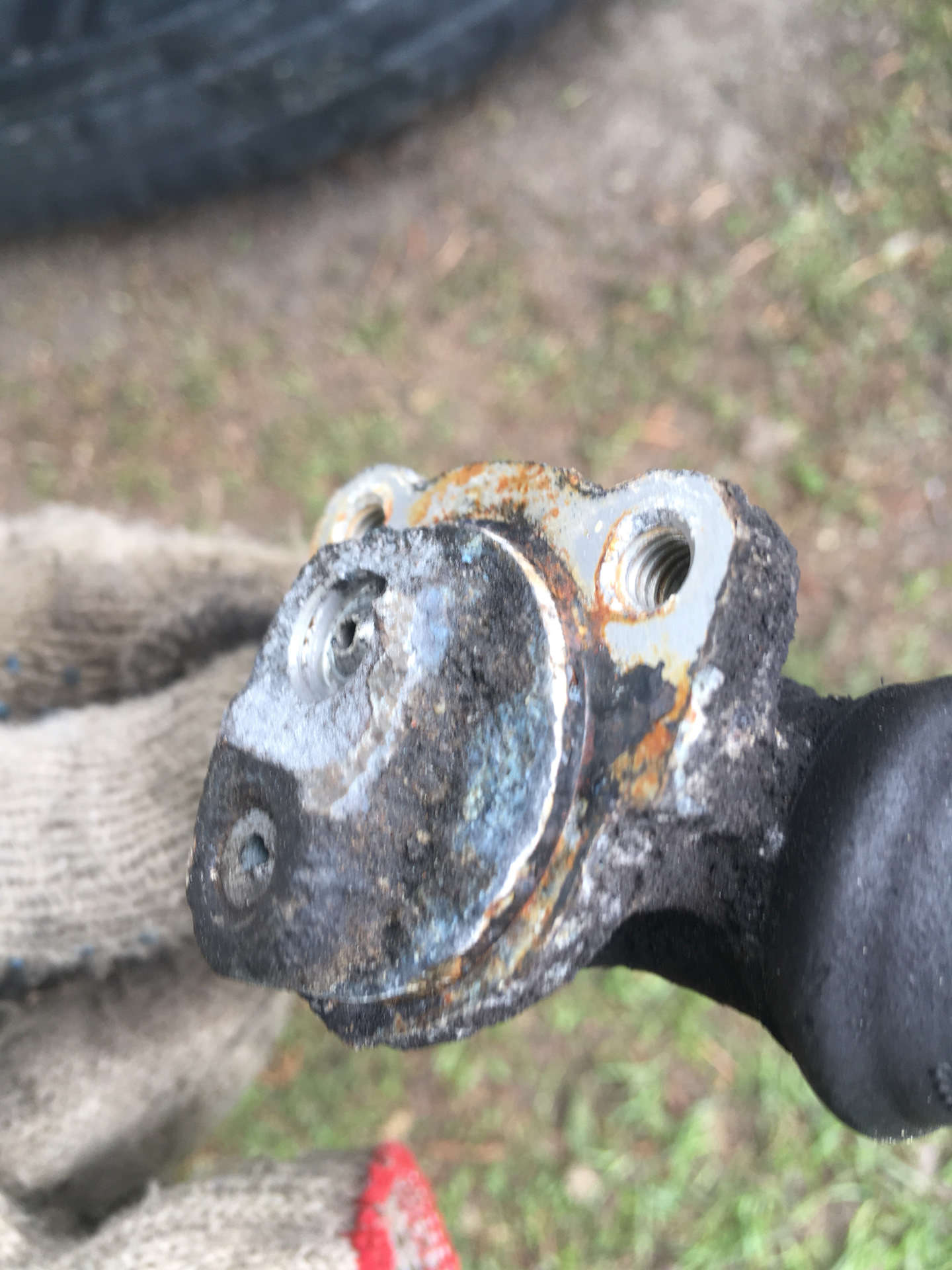

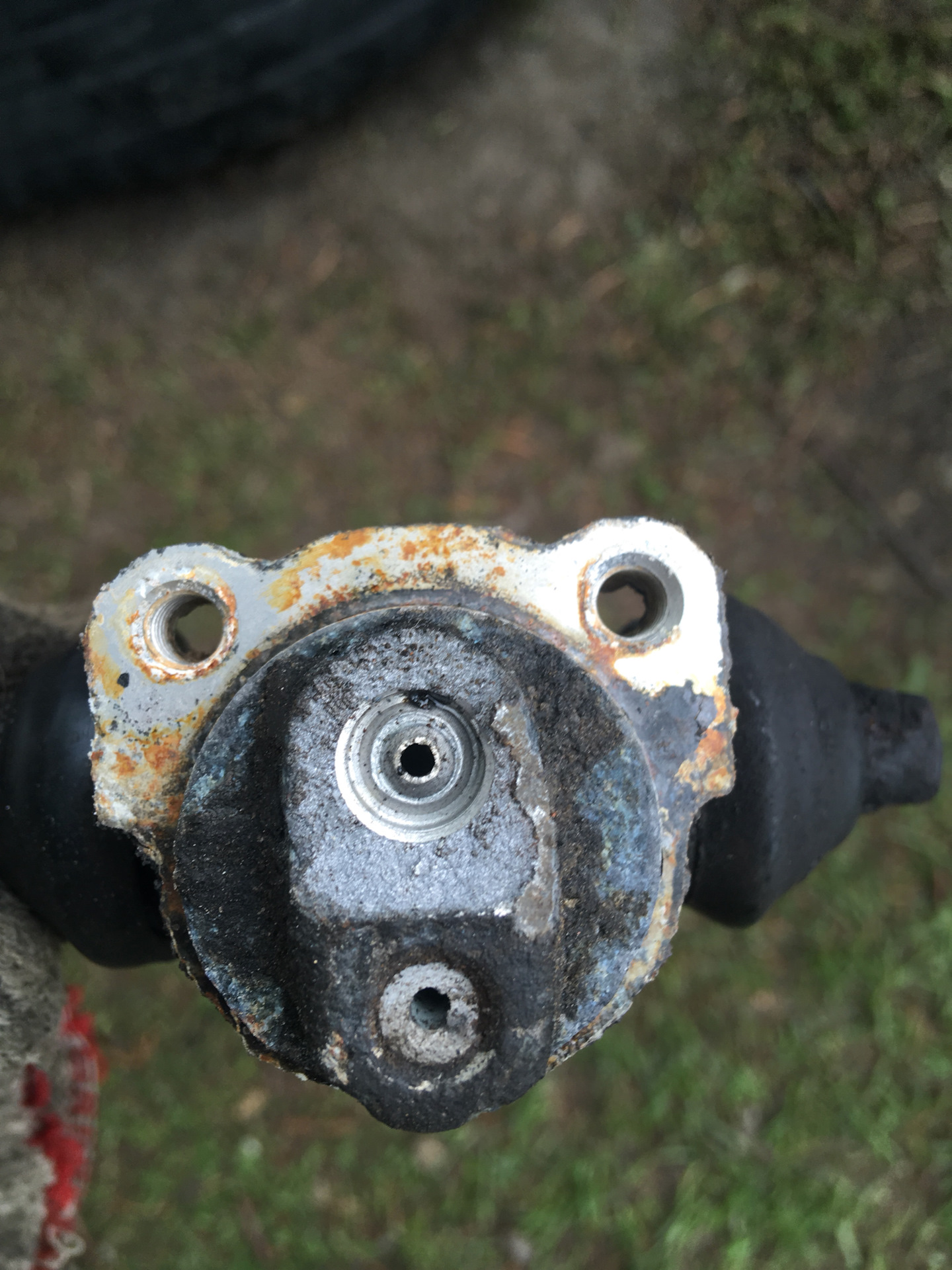

Пойду, думаю, спущу воздух с левого ртц-обломилась зирка, откручивать трубку стал-лопнуло крепление на ртц
Был выходной день, ни один магазин в деревне не работал, начал штудировать форумы, наткнулся на интересную статью и вновь обратился к вам

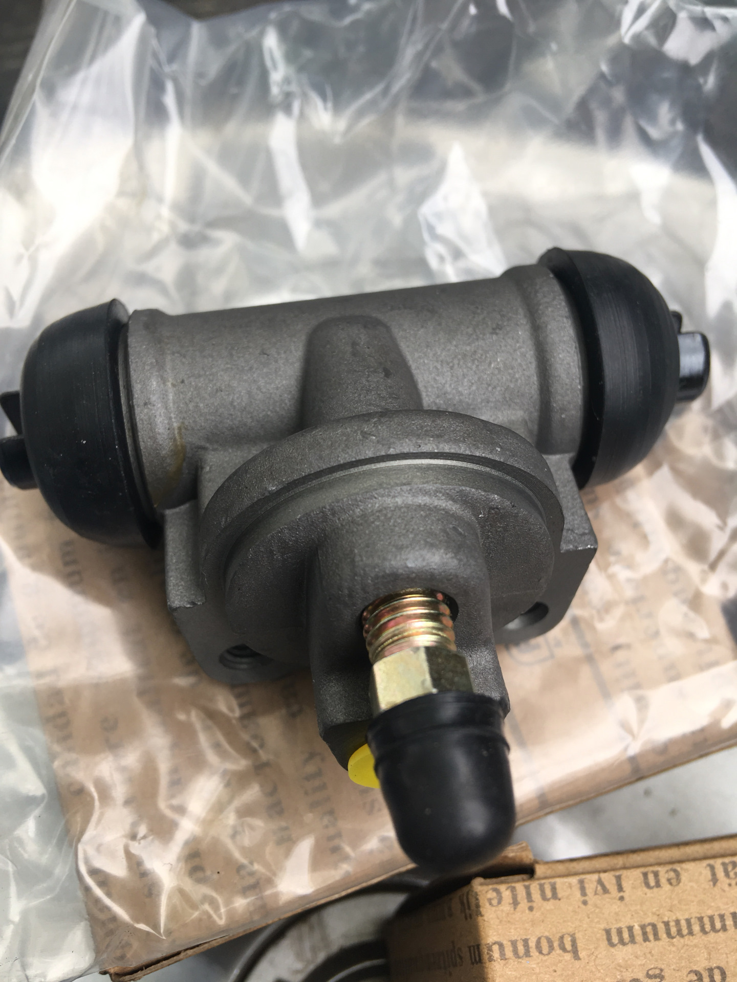

Долго жаба душила от цены на ртц, нашёл обходной вариант с установкой от братьев наших, но последовать этому примеру не решился.
На утро следующего дня решил заказать blue print ADN14484, но к вечеру его не могли привезти, а Машина уже была нужна.
Заказал то, что было в двух экземплярах.
Установка прошла без проблем, подождал минут 15 когда протечет тормозуха и тормоза вернулись в самый верх как и были до этого :)
