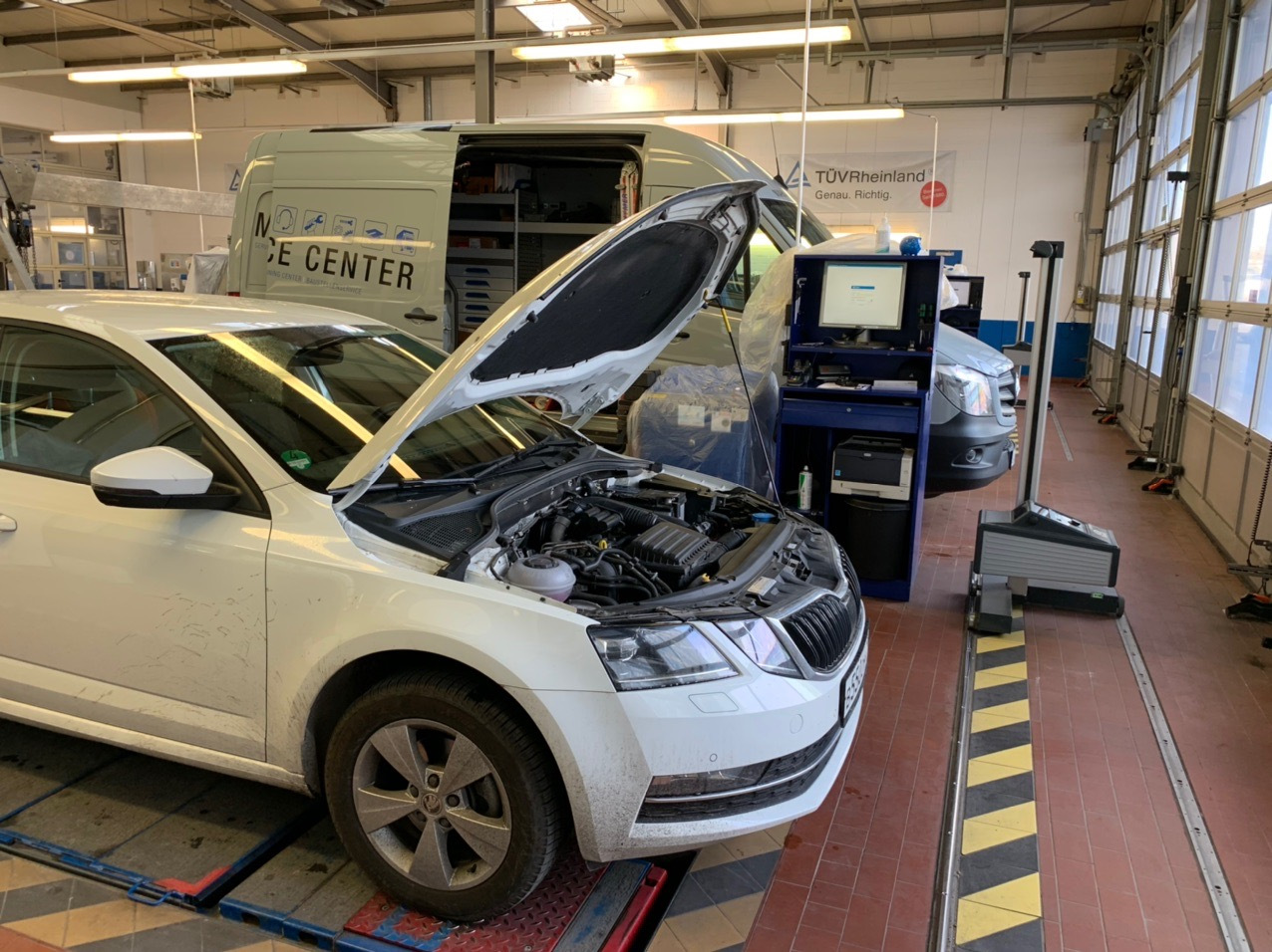

Я позвонил в TüV (одна из организаций в Германии, где можно пройти техосмотр) и на другом конце провода мне попался человек, который говорил по английски. Я объяснил ему свою ситуацию, что у меня машина Российской сборки, для российского рынка и вообще Евро 5, спросил какие у меня есть варианты. И он посоветовал просто без записи приехать в один из крупных филиалов в Берлине. Буквально в этот же день я туда и отправился. На станции я нашел первого попавшегося мастера (женщину!) и изложил ей все то же самое что человеку по телефону, она спросила какие документы у меня есть и я вручил ей свой ПТС. Она ушла и через пару минут вернулась и сказала что меня ждет человек который говорит по-русски и имел дело с импортированными из России машинами. Какое удивительное стечение обстоятельств! Человека зовут Paul, он переехал в Германию из Одессы 16 лет назад, но все еще неплохо говорит по-русски. Он меня обрадовал и сказал что нет никаких проблем. Он может подключится к ЭБУ и получить расчетное значение выбросов СО (что было самым большим камнем преткновения на пути легализации машины), сделает техосмотр и это будет стоить мне всего 400 евро. Это немало по сравнению с обычным ТО, но и не много по сравнению с тем что я мог бы заплатить и требуется сделать всего один раз. Он назначил мне термин и дальше все прошло как по маслу. Я просто приехал к назначенному времени, он загнал машину сначала на расчет СО, потом на подъемник.
Через час я выехал оттуда со стопкой бумаг, дающих мне право поставить машину на учет.
Пару слов о самой станции техосмотра — там много места, светло и чисто. Мастера есть и мужчины и женщины, машины осматривают внимательно, проверяют все. Техосмотр в Германии проходят раз в 2 года и стоит это около 100 евро если я правильно помню.
Так что все оказалось не так страшно, как мне представлялось. Про мой запрещенный фреон, о котором я писал в одной из предыдущих записей, никто не спросил, хотя я и оторвал наклейку из под капота на всякий случай. Если кто-то найдет эту запись по запросу "Техосмотр русской машины в Берлине" или подобному, напишите мне, я дам вам телефон Павла. :)

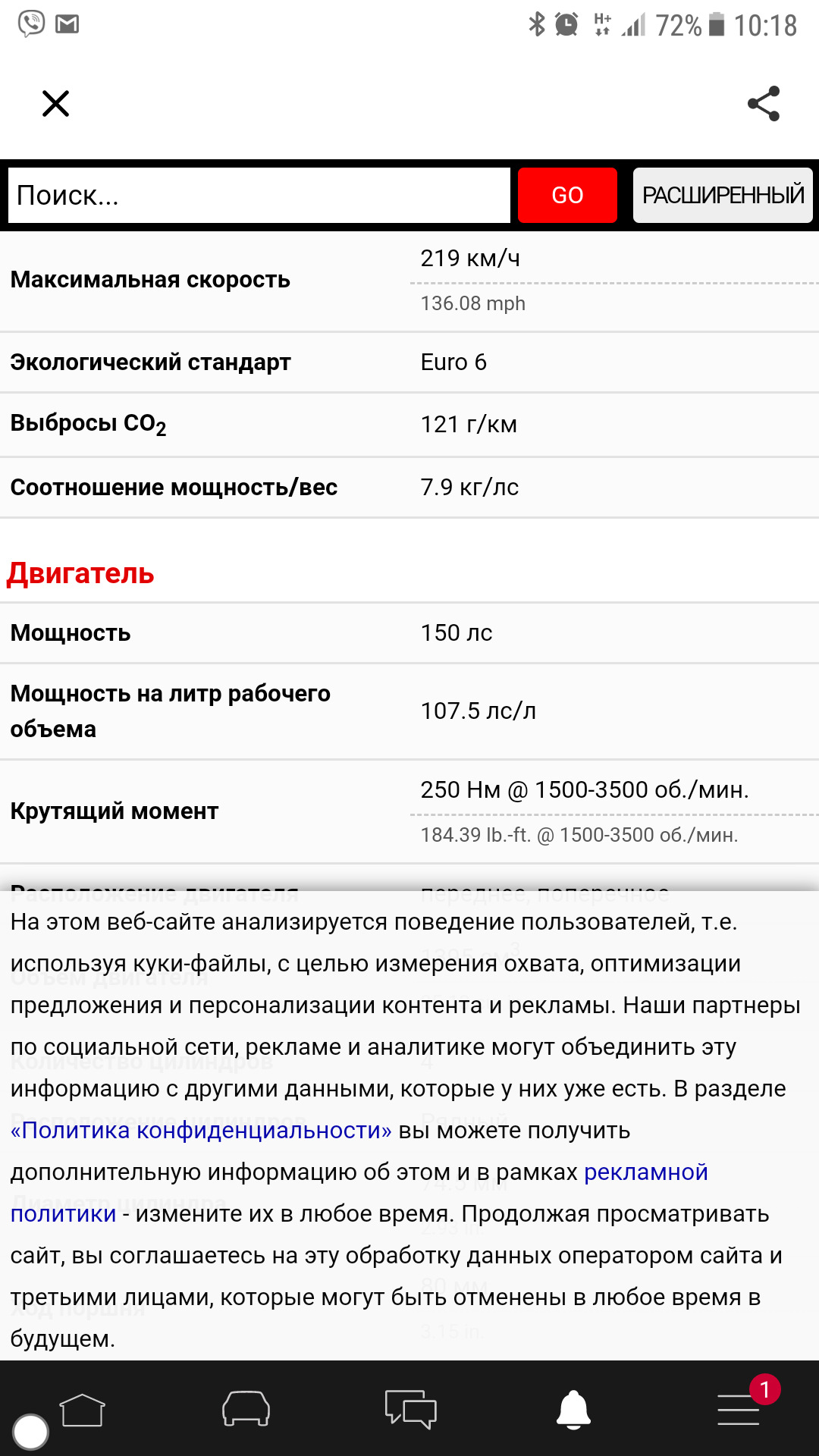

У Вас автомобиль Евро 6.Разрешенная норма до 130 г/км выброса CO2 Ваш автомобиль выделяет 117 г/км.(паспортные данные) Евро 5 это 1.6 MPI. По этому у Вас все получилось. Желаю у дачи на новом месте.
Почему у меня в ПТС тогда Евро 5?
Потому что не все знают что такое эконормы и пишут от фонаря. И тот кто выисывал Вам ПТС, изаините за выражение — дятел
stevency
www.auto-data.net/en/skod…-2017-1.4-tsi-150hp-27323
Извините, ошибся на 4 г/км

www.auto-data.net/ru/skod…-2017-1.4-tsi-150hp-27323
stevency
К сожалению это не документ для немцев. Нужен европейский сертификат, шкода на русские машины его не дает, а в оттс выбросов нет.
