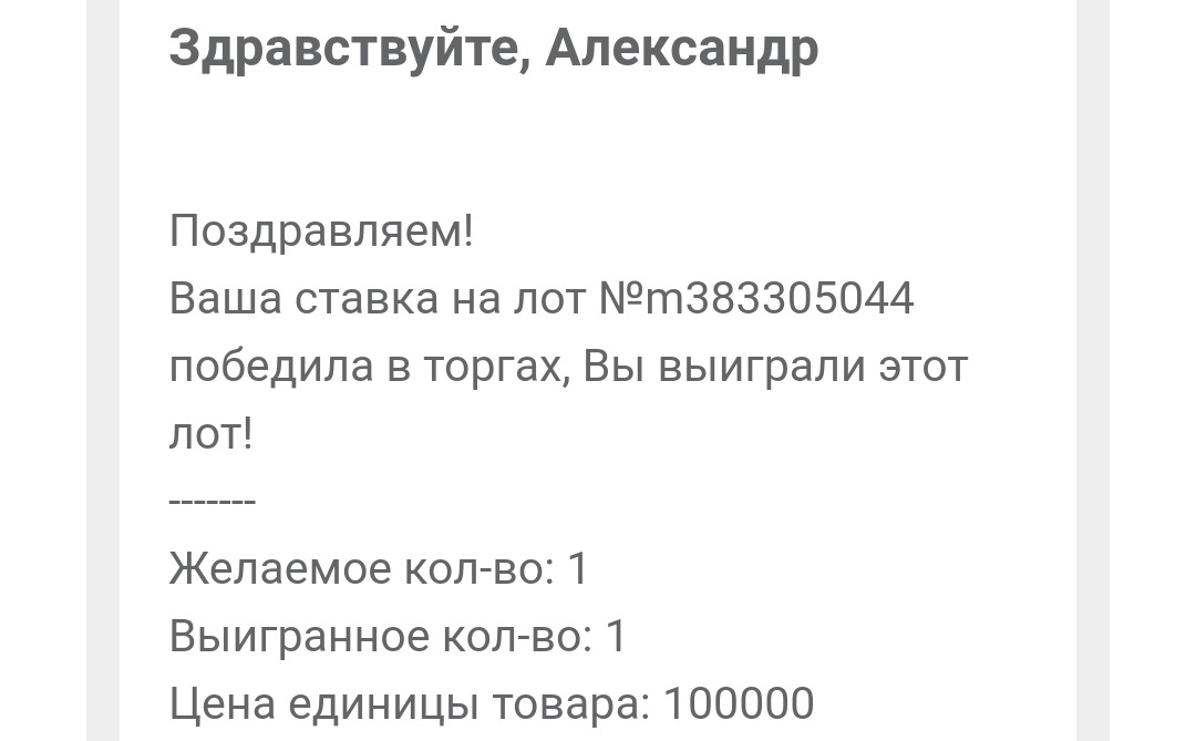

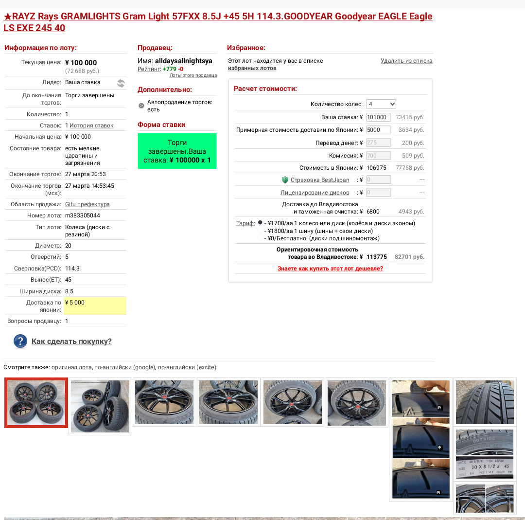

Диски Rays 57FXX 20", ширина 8.5J, ET45, производство ноябрь 2013 года.

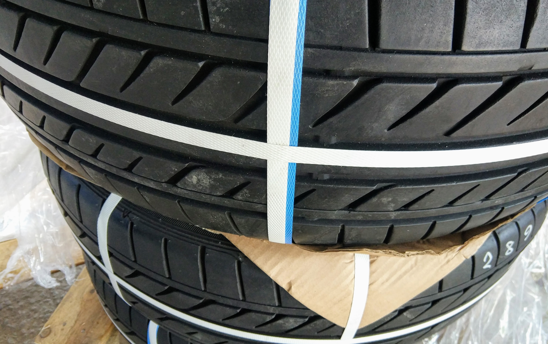

Резина Goodyear Eagle LS EXE 245/40R20, производства июль 2015 года. Статья об этой резине.
Цена 100 000 йен. Доставка до Владивостока 6800 йен (по калькулятору).
Пишу в йенах, т.к. рубль не даст представления о цене на текущий момент, а так можете перевести сами с учетом курса.

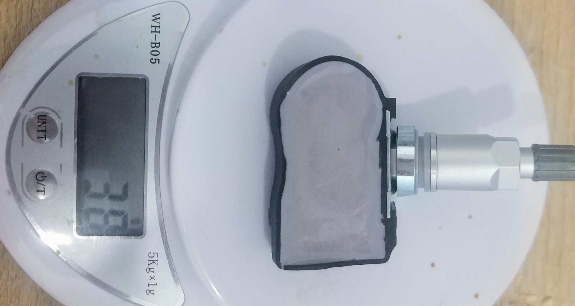

Этап 8. Контрольное взвешивание. Поскольку зимние диски не разбирались, а в сборе остались на хранении, то результаты взвешивания будут именно для колёс в сборе. Результат, впрочем, был предсказуем. Вопрос был только в величине разницы. Смотрим.
Взвешивал несколько раз. Результаты +/- такие же, верить можно. По минус 5+ кг. с диска. Неплохо, я думаю.
