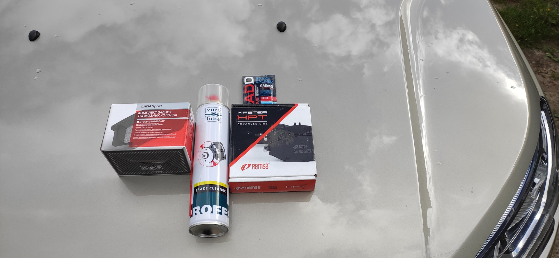

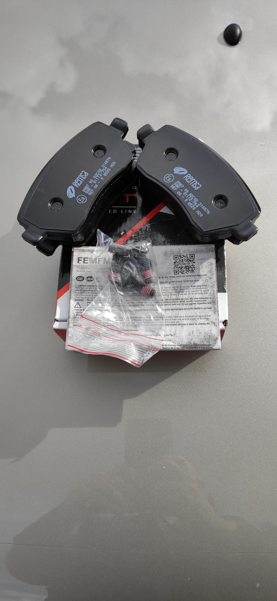

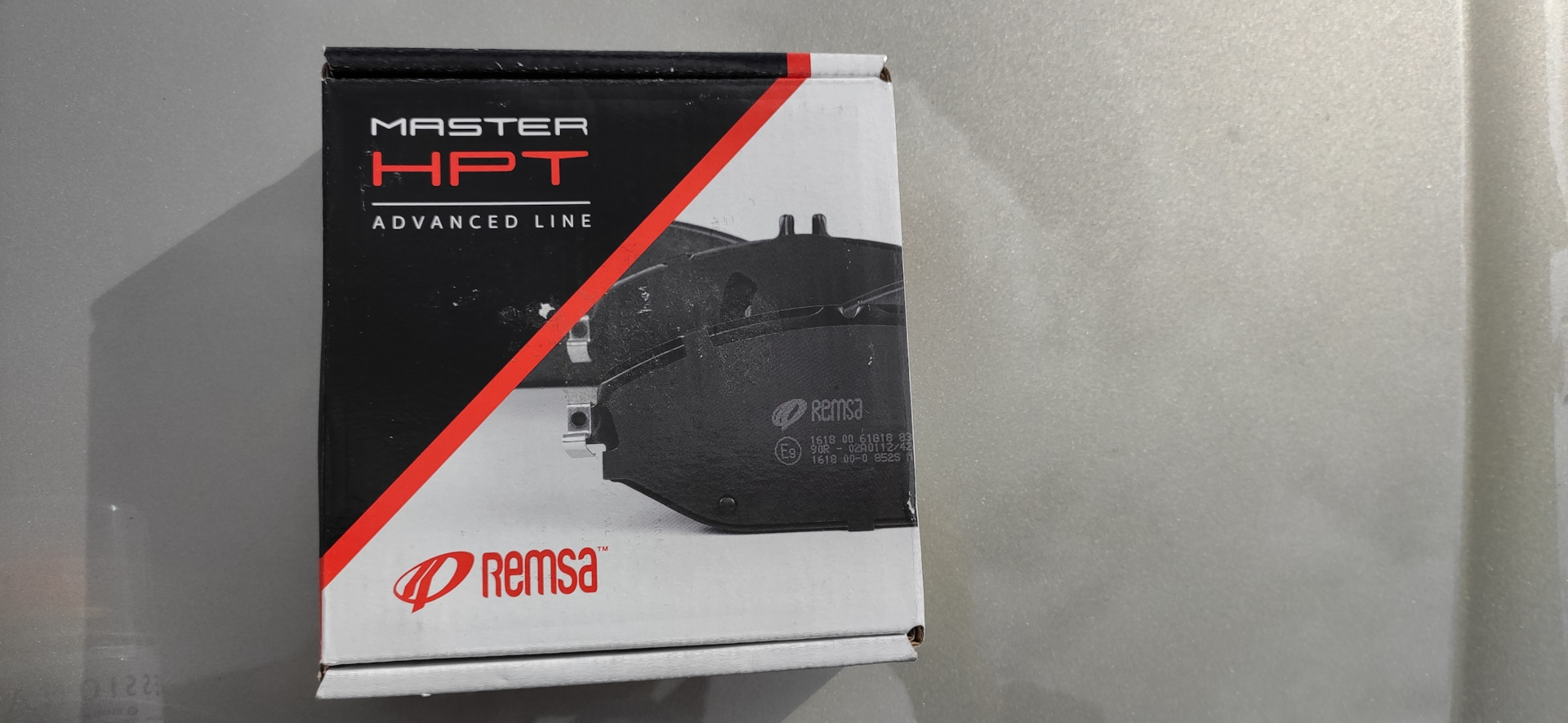

И вот, собрав в кучу рекомендации подписчиков, а также информацию с профильных групп, решено было приобрести вот такие колодки:
-комплект колодок тормозных дисковых "REMSA";
Артикул: 0987.00
Комплект передних тормозных колодок REMSA для автомобилей семейства LADA.
Является аналогом, которому присущи дискосберегающие свойства и пониженное шумообразование.
Стоимость: 23$
-комплект задних дисковых тормозных колодок "LADA Sport";
Артикул: 21905350208087
Подходят для автомобилей семейства Лада Калина Спорт, Гранта Спорт, VESTA, XRAY с задними дисковыми тормозами.
Данный комплект значительно выигрывает по цене в сравнении с оригинальным комплектом, также более щадяще относятся к тормозным дискам.
Стоимость: 13$
Помимо колодок дополнительно приобрёл:
-Очиститель тормозов;
Артикул: XB 40037
Эффективное средство для очистки и обезжиривания металлических поверхностей. Служит для очистки деталей тормозной системы от загрязнений.
Обеспечивает: устранение скрипа тормозных колодок, повышает эффективность торможения, снижение износа и нагрева тормозных механизмов, очищение деталей тормозной системы без демонтажа.
Объем: 320 мл.
Стоимость: 3$
-смазка для суппортов XADO;
Применяется для предотвращения заедания и заклинивания тормозных колодок на направляющих суппорта автомобиля.
Стоимость: 1$

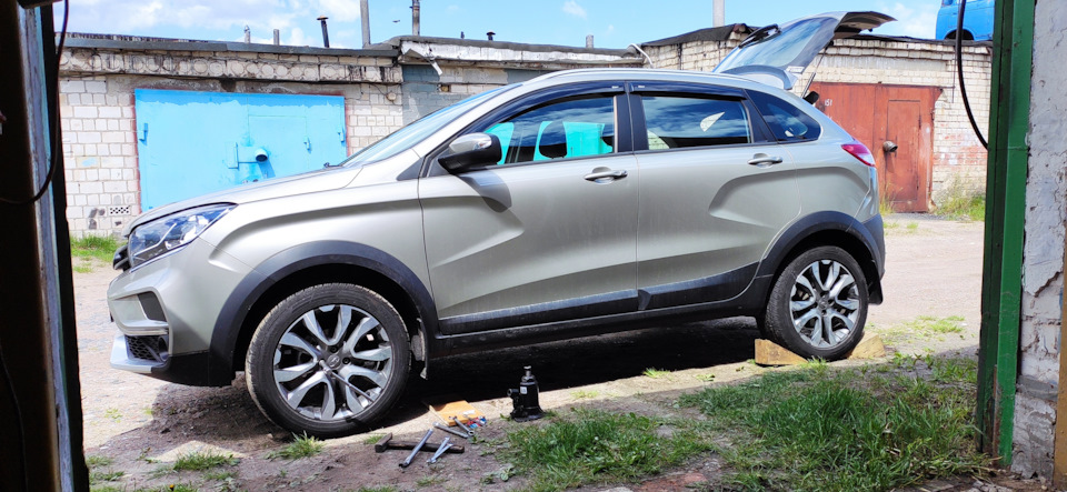

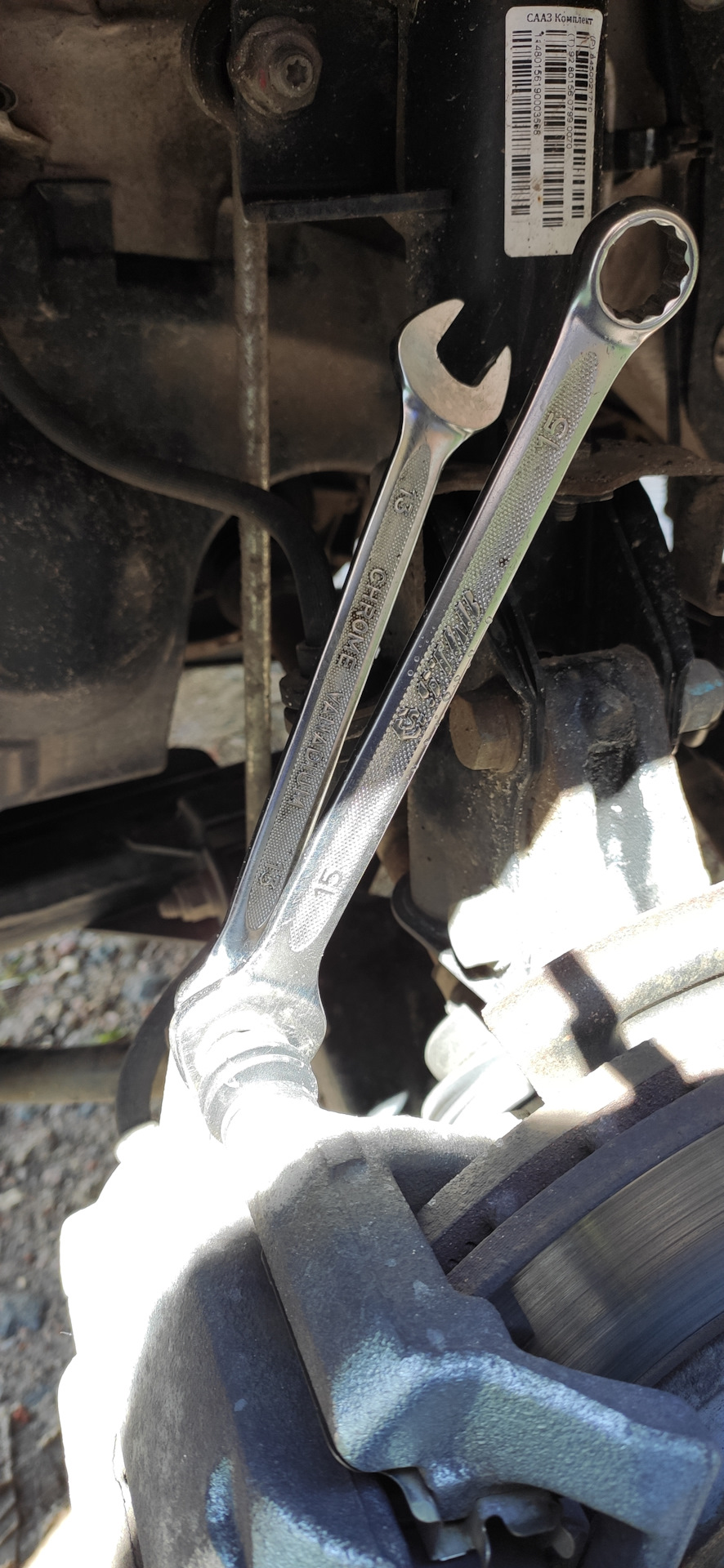

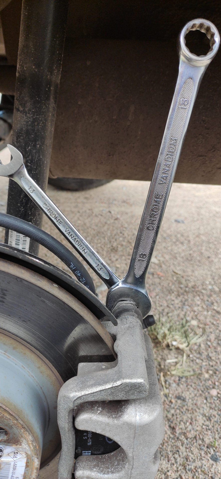

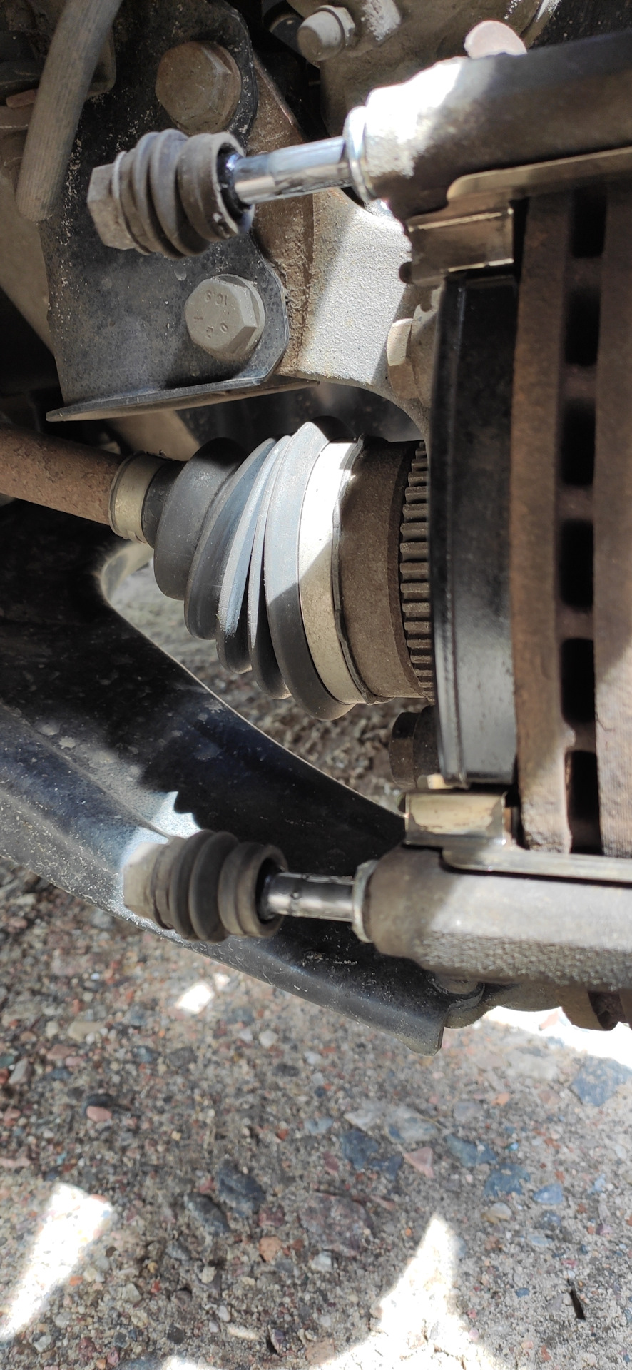

Для снятия переднего суппорта понадобится ключи на 13 и 15:
После снимаем суппорт:
и вдавливаем шток до упора.

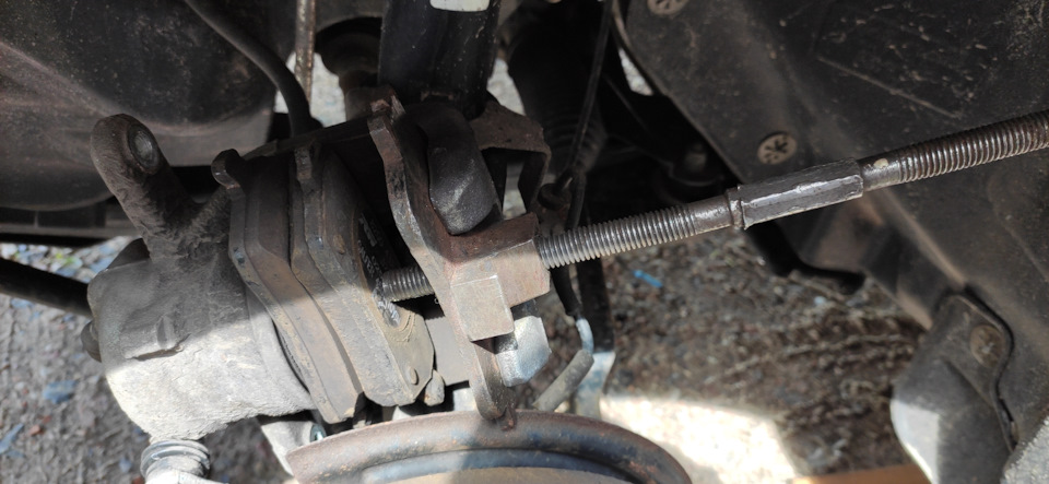

Для этой цели у меня имеется вот такое самодельное приспособление из старой стяжки и тормозной колодки:

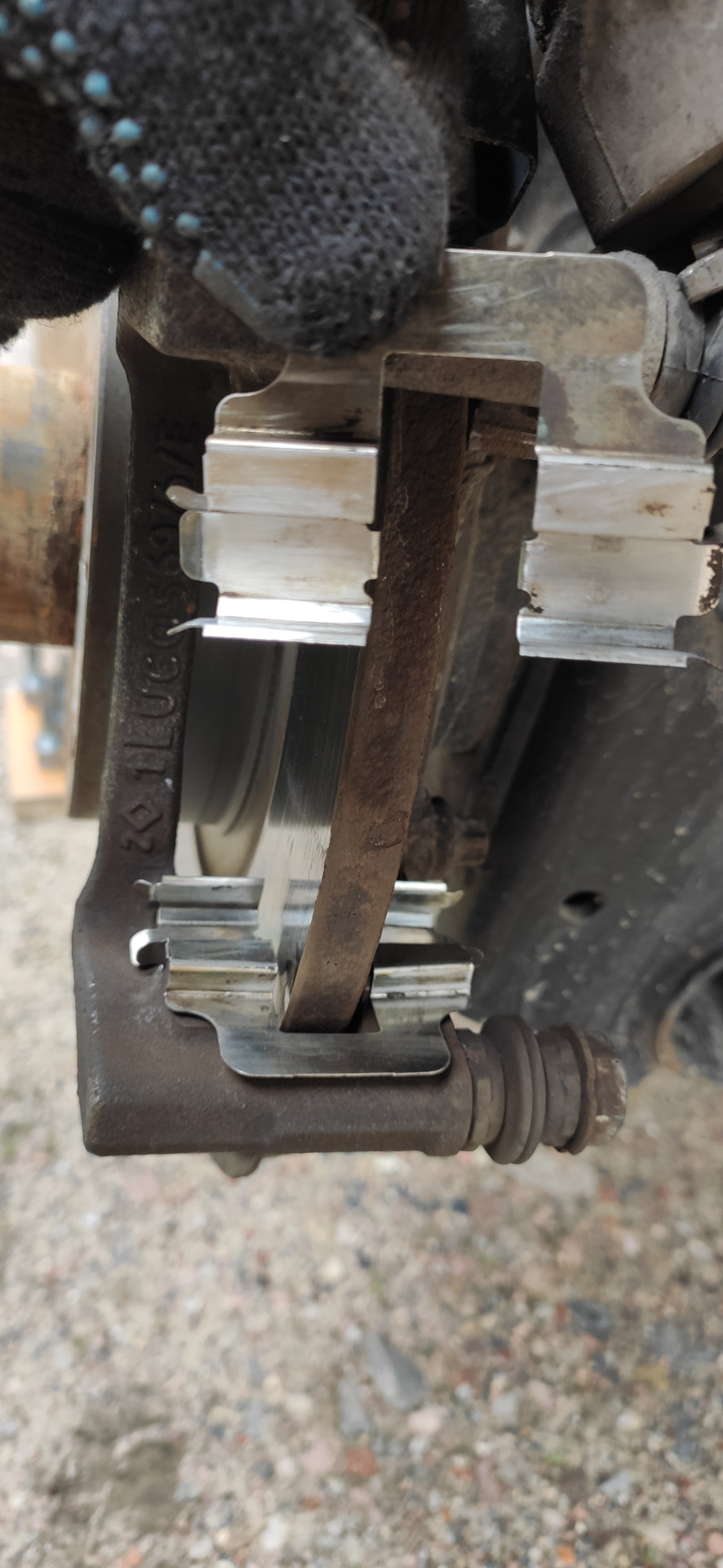

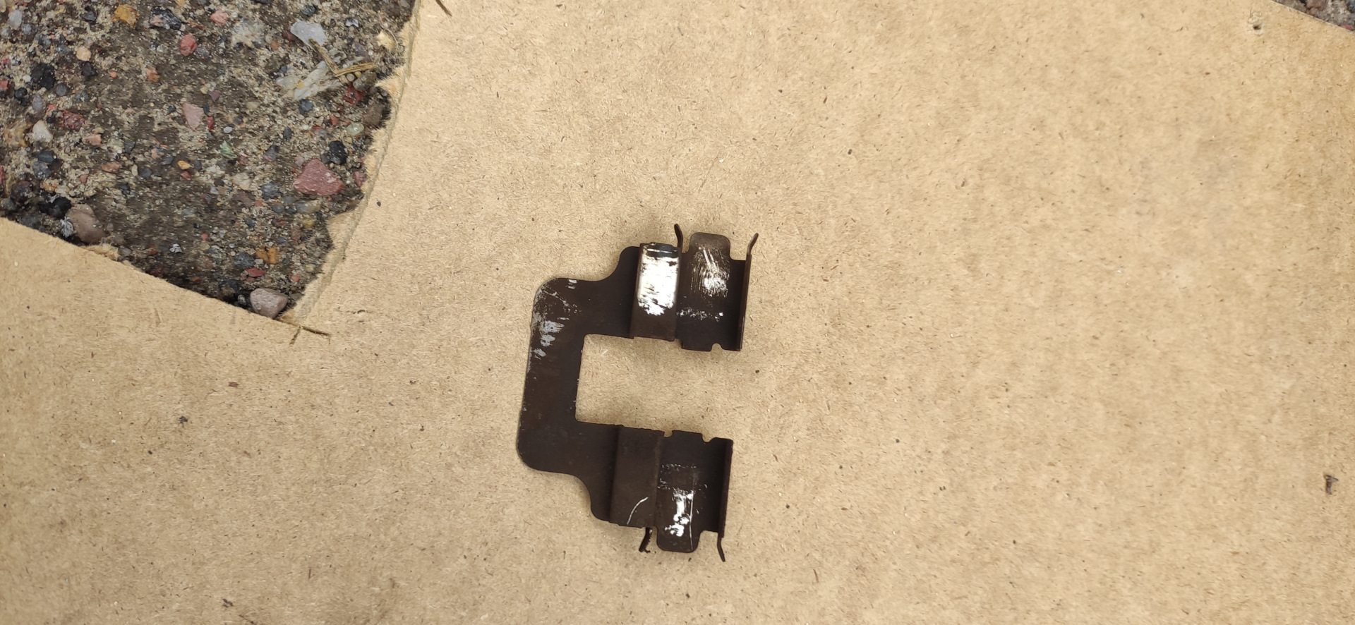

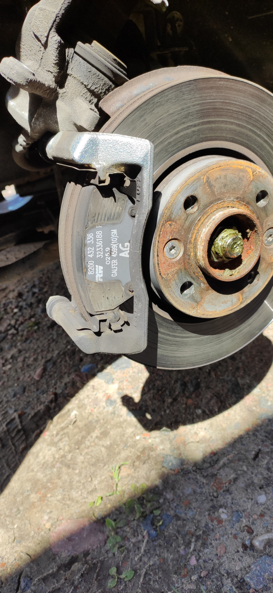

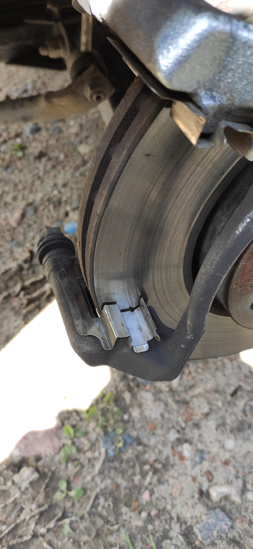

Перед тем как ставить новые колодки, вытянул металлические пластины, которые стоят сверху и снизу скобы и очистил их от грязи и нагара:
Проверил состояние направляющих:
Направляюшие в хорошем состоянии, смазка внутри имеется. Новую не ложил — перед зимой заменю.

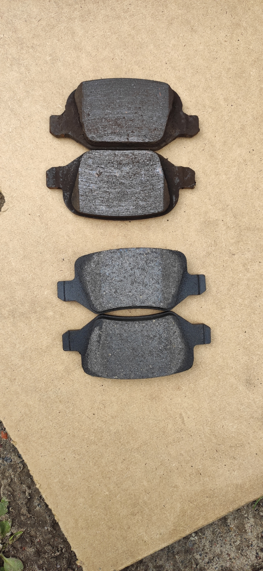

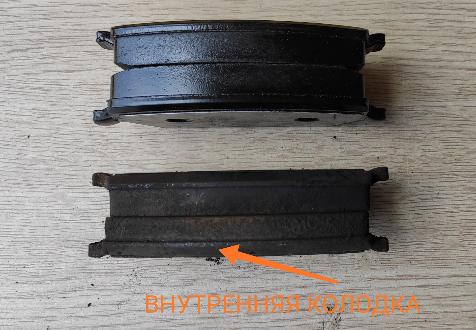

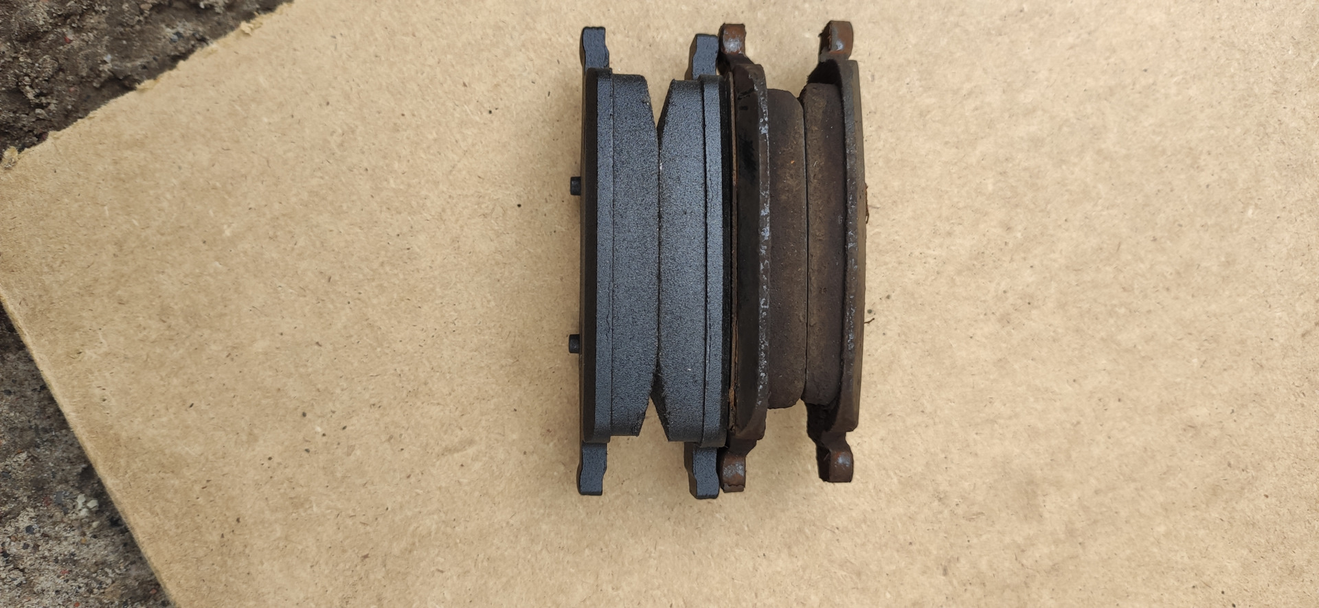

Сравнил старые и новые колодки. Разница между ними не большая, но всё же есть, особенно стёрлась внутренняя:

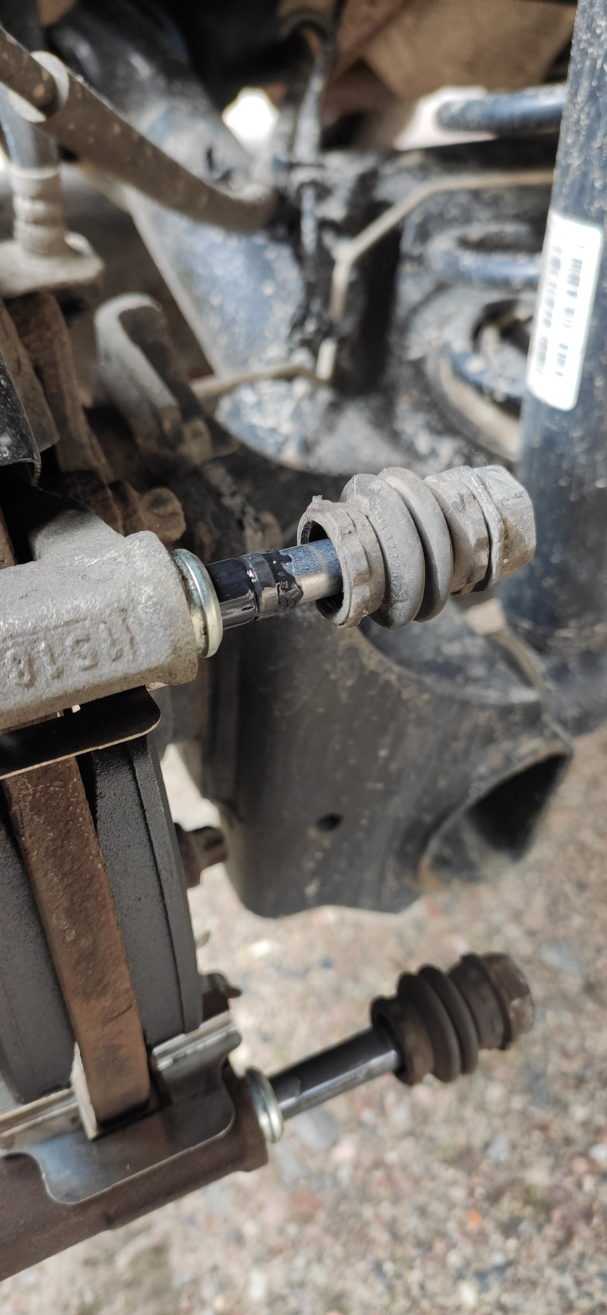

С заднимии суппортами практически всё тоже самое, только для откручивания болтов нужны ключи на 13 и 18:

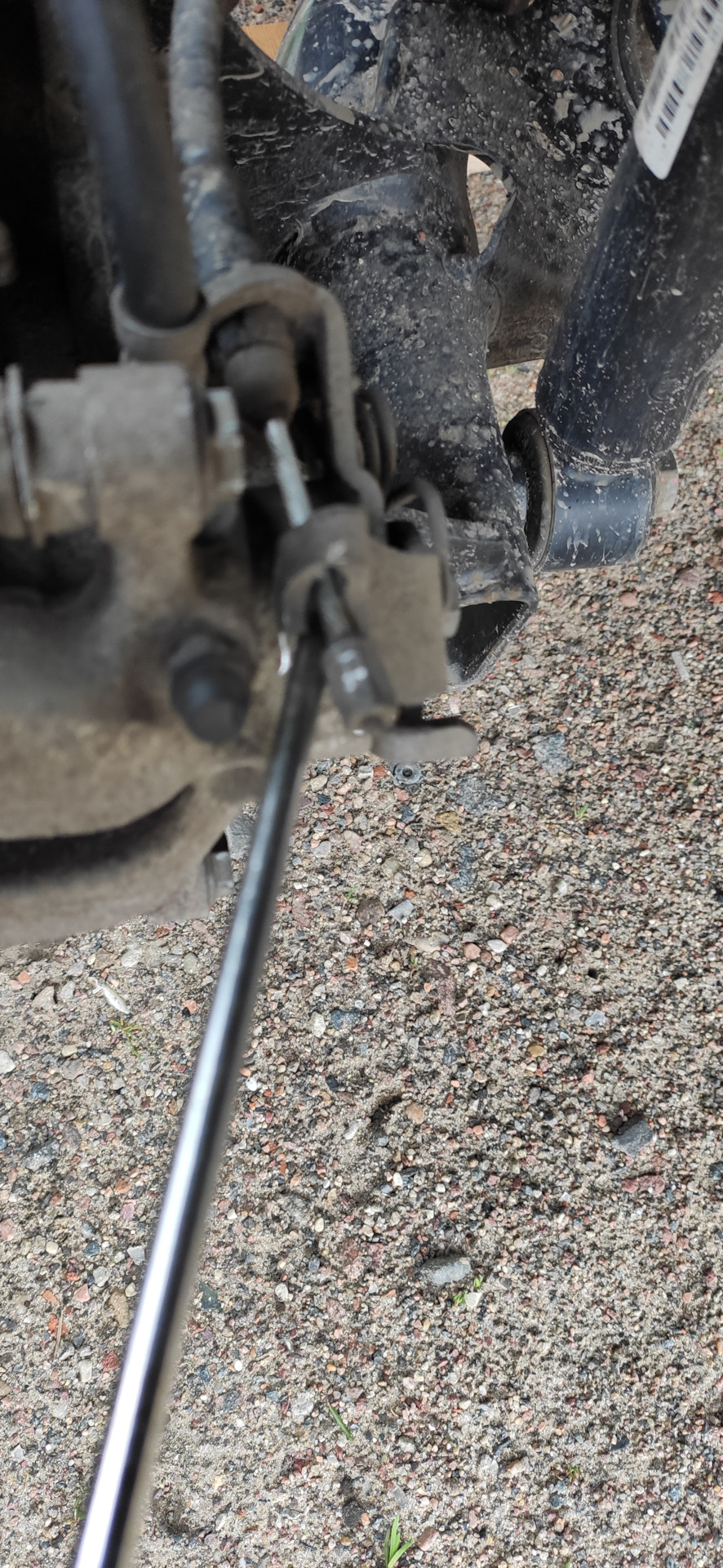

Также необходимо снять трос ручного тормоза:

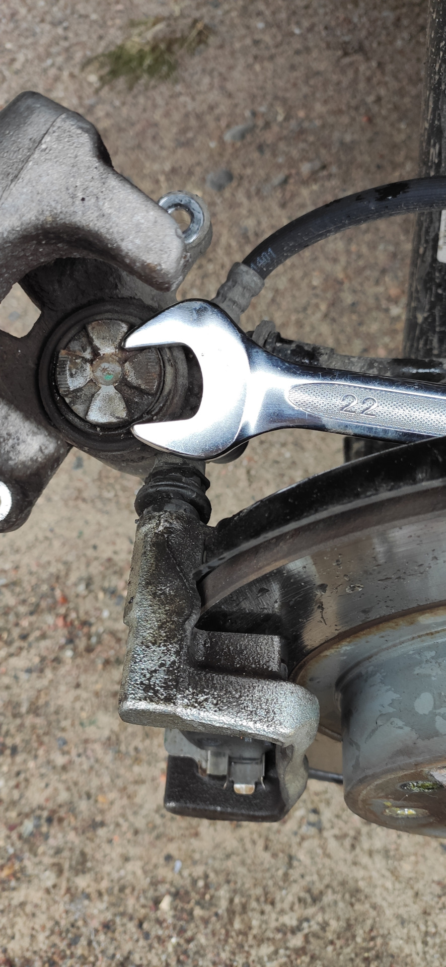

Шток заднего суппорта не вдаливается, а вкручивается.
Поэтому стоит заранее подумать о необходимом инструменте, ну или как я, воспользоваться рожковым ключом на 22:

и проверяем состояние направляющих:

Кстати, задние колодки от "Спорта" по форме немного отличаются от заводских, что никак не повлияло на их установку:
По сравнению, с передними, задние колодки износились меньше, но износ у них равномерный:

Добрый день. А тросс ручника обязательно снимать? Насколько это проблемно?
Приветствую. Снимать не обязательно, я снимал по привычке)
Снять троса очень просто. Можно с помощью отвёртки приподнять флажок и отвести тросс в сторону либо пассатижами вытянуть тросс из паза.
