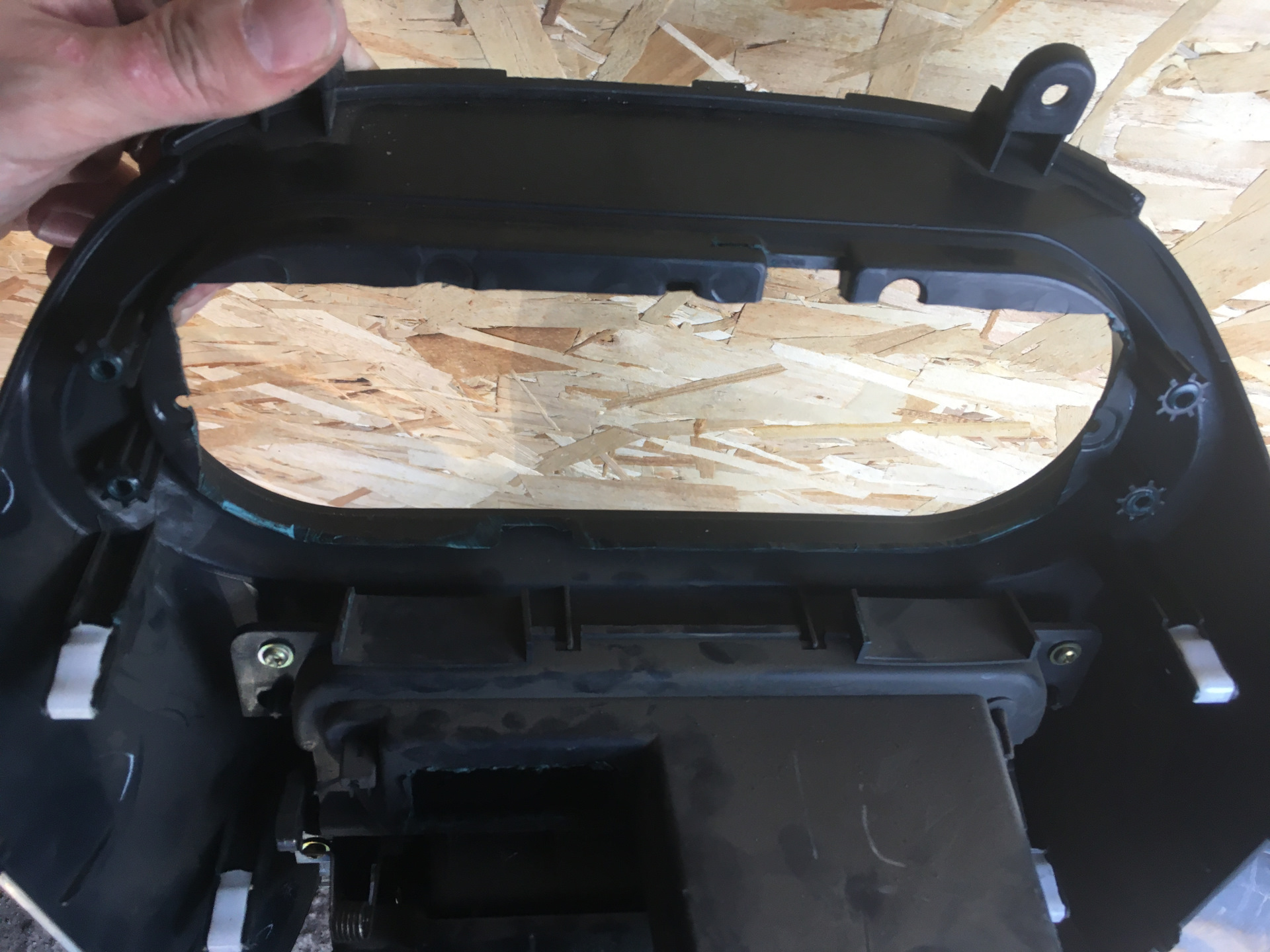

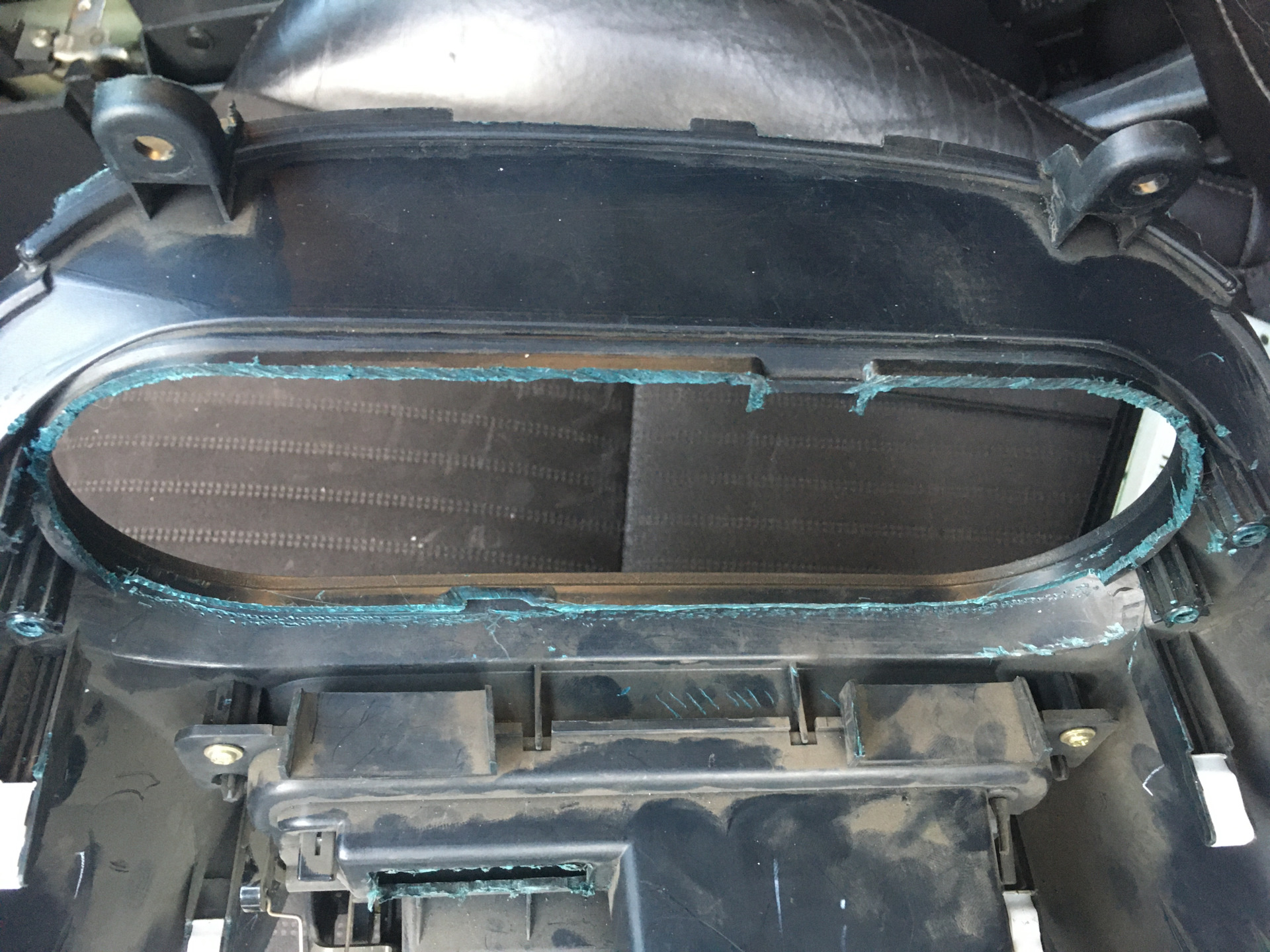

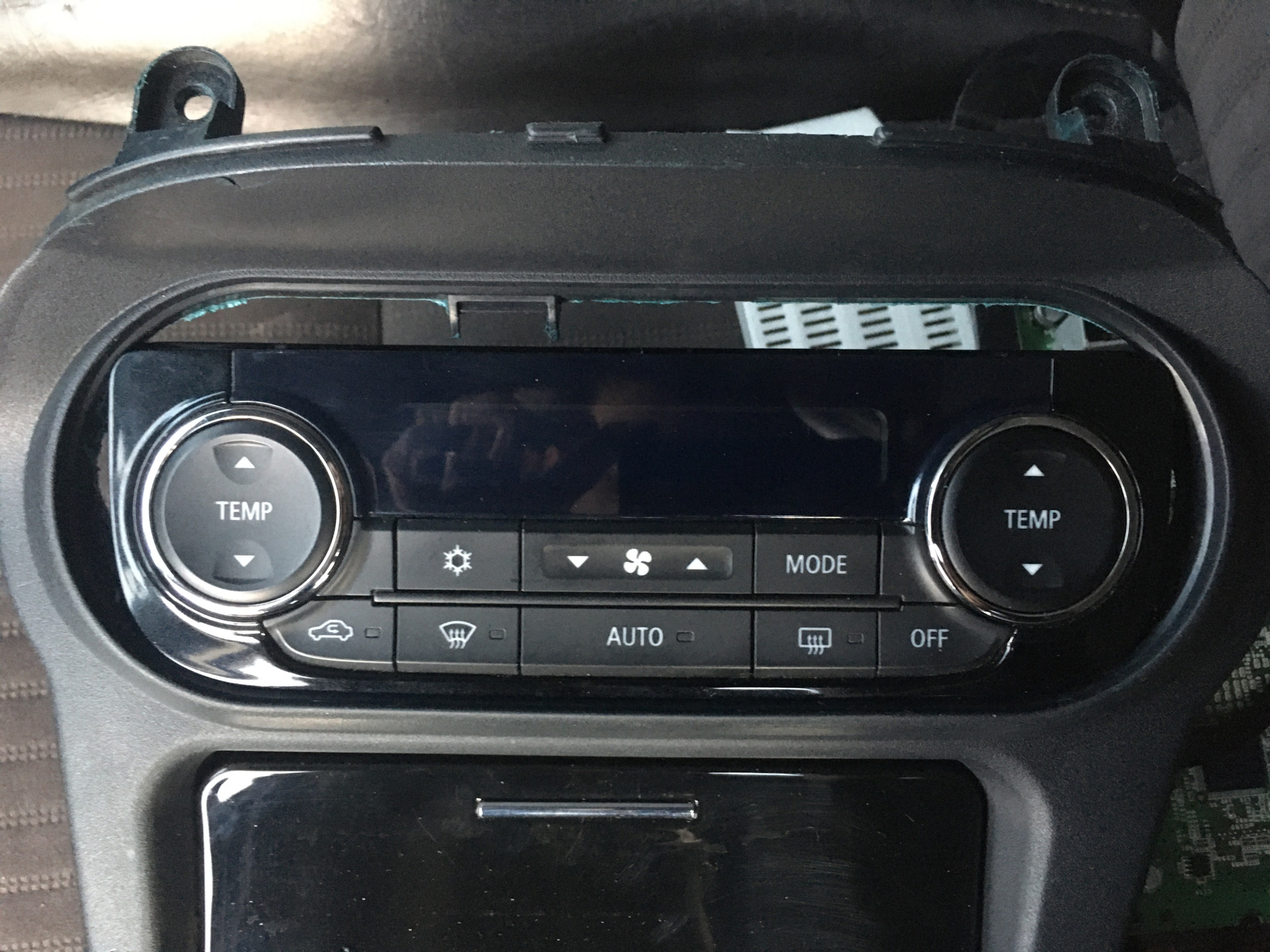

Напомню блок управления климатом от аута 3 влезет лишь в консоль с ящиками, в сток не хватит места, ну или придется кромсать саму рамку блока. В общем, берем консоль, разбираем часть с крутилками и отпиливаем всё что нам мешает:

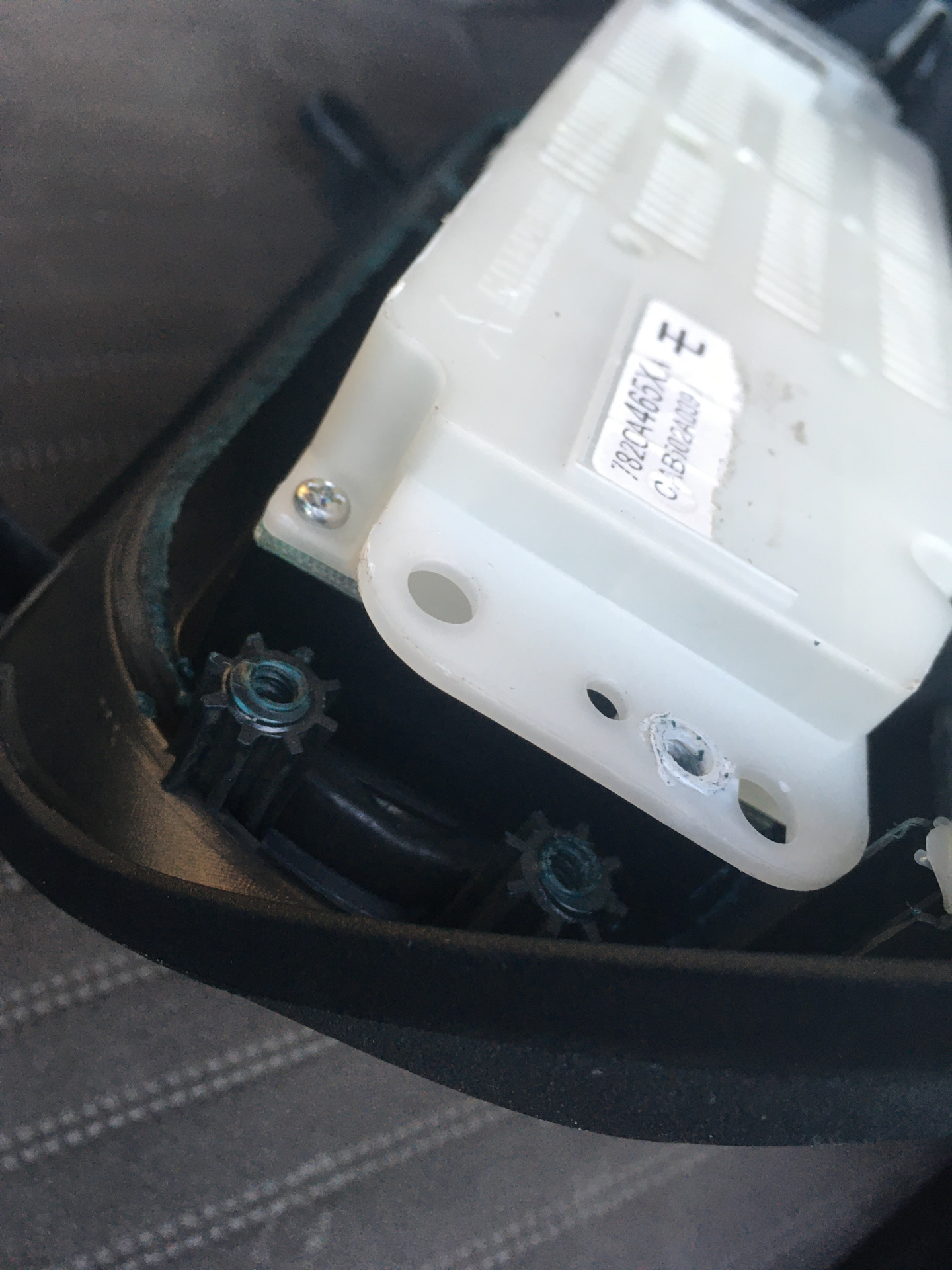

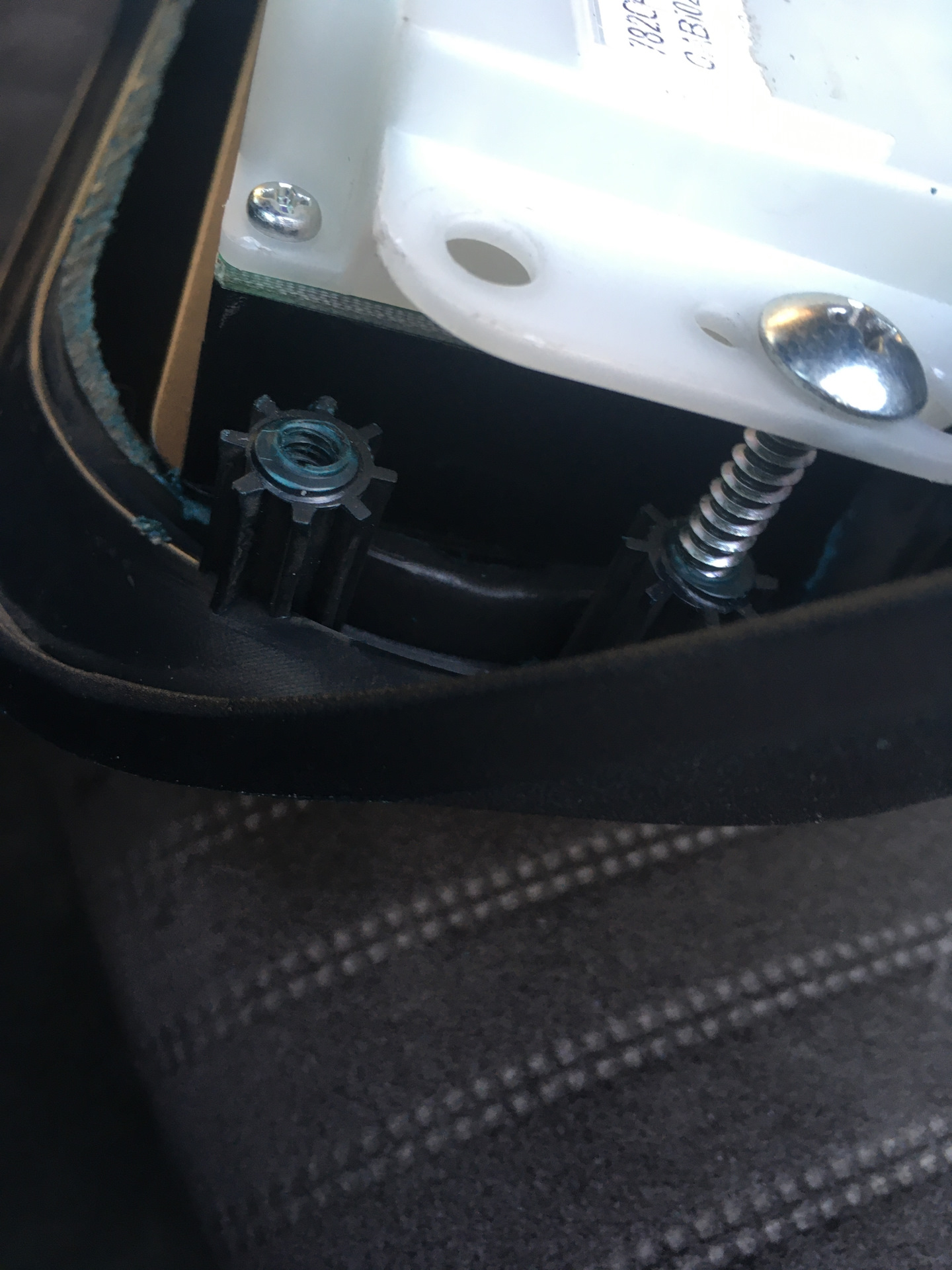

Примеряем, делаем новые отверстия крепления:
Для любителей феншуя — подкладываем втулки под уши (используйте штатные от крутилок, отпилив после примерки по месту). На выходе получаем:

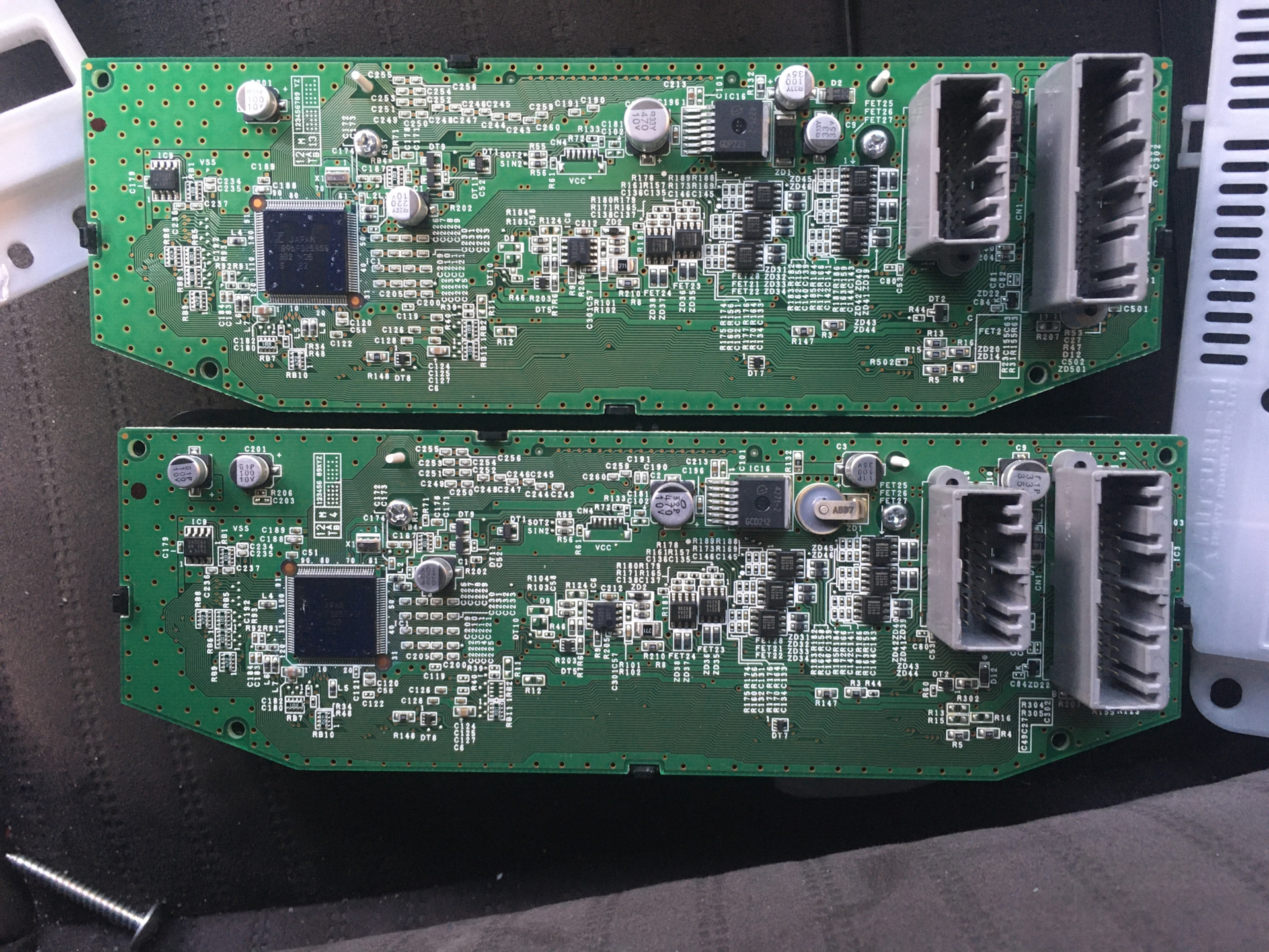

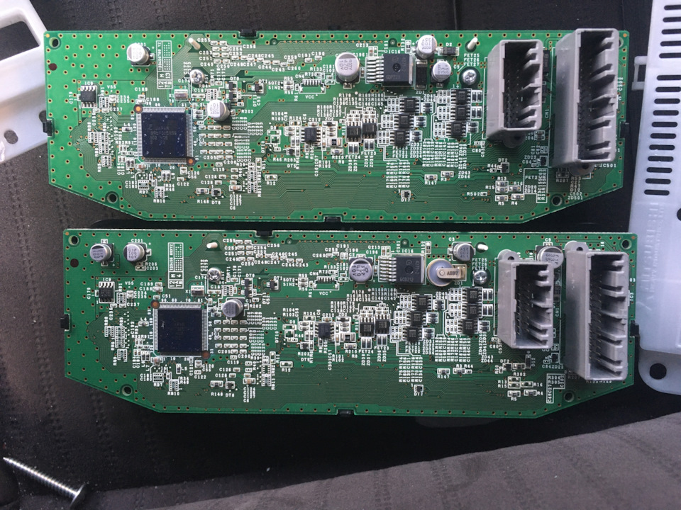

Были крутилки с японца, разобрал внутрянка немного отличается, сделал фото для тех.маньяков:

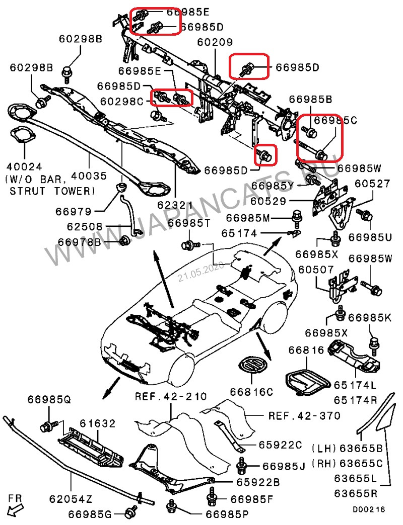

Далее приступаем к разбору салона, чтобы добраться до блока нашей печки нужно помимо торпедо открутить и поперечный усилитель. Описывать съём торпедо не буду — посмотрите у raler у него хорошее описание в нескольких частях. Я же разбирал что по памяти, что по принципу — "вижу винт — откручу его"))).
Далее откручиваем с усилитель под торпедо, по три болта с торцов, два спереди и четыре снизу, предварительно открутив от него рулевую колонку. Извините что порнофоточек авто со снятой торпедо не делал — не до этого было)) Отодвигаем внутрь усилитель — всё, места станет достаточно чтобы достать верхнюю часть блока печки:

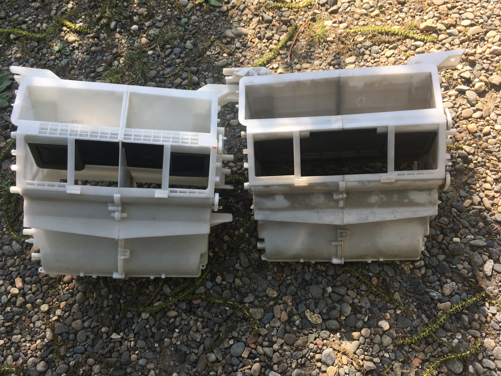

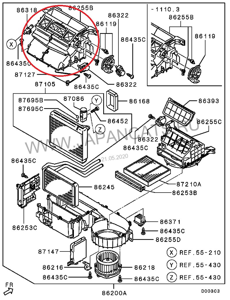

Демонтируем крышку:

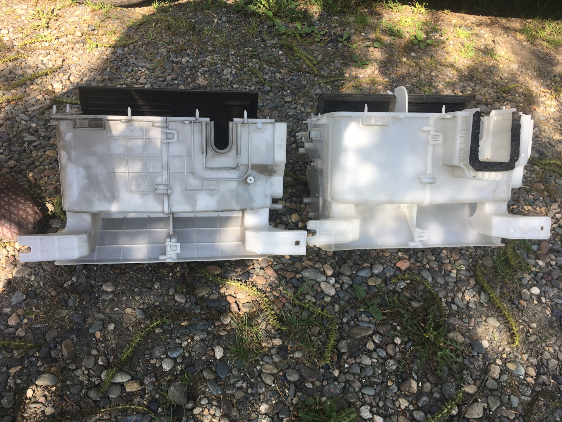

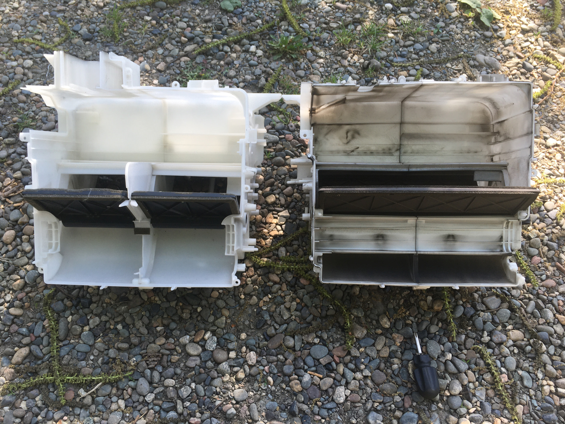

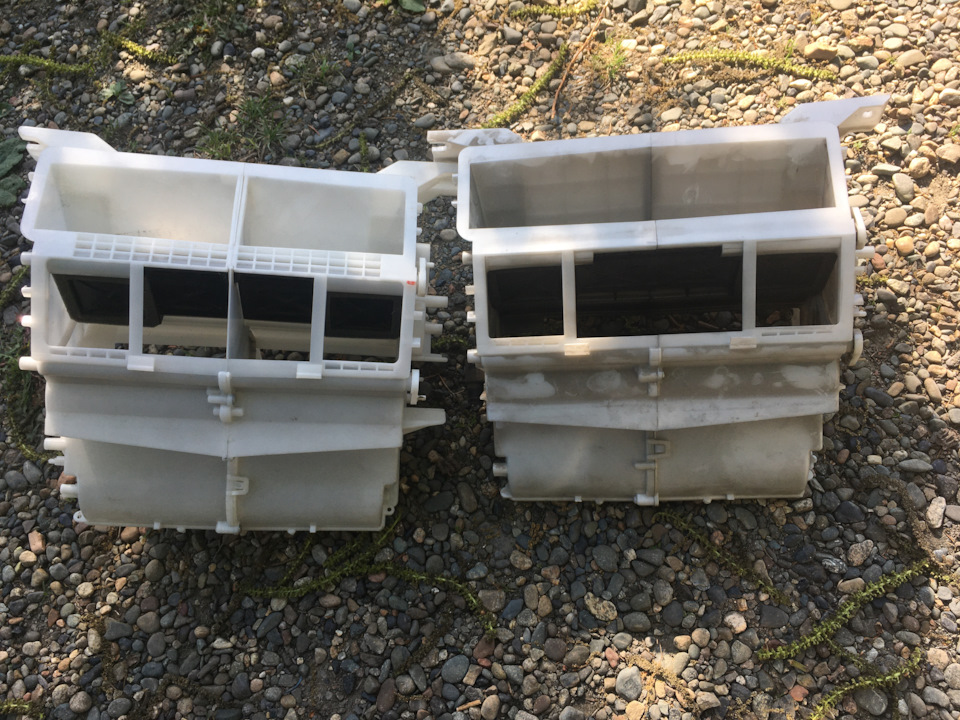

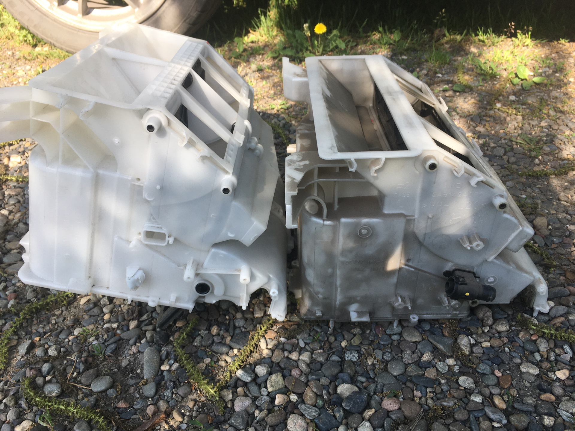

Далее фото аут 2-зонной крышки рядом с нашей:
Очень внимательно изучив все различия в мелочах приступаем к доработке новой крышки для вживления.

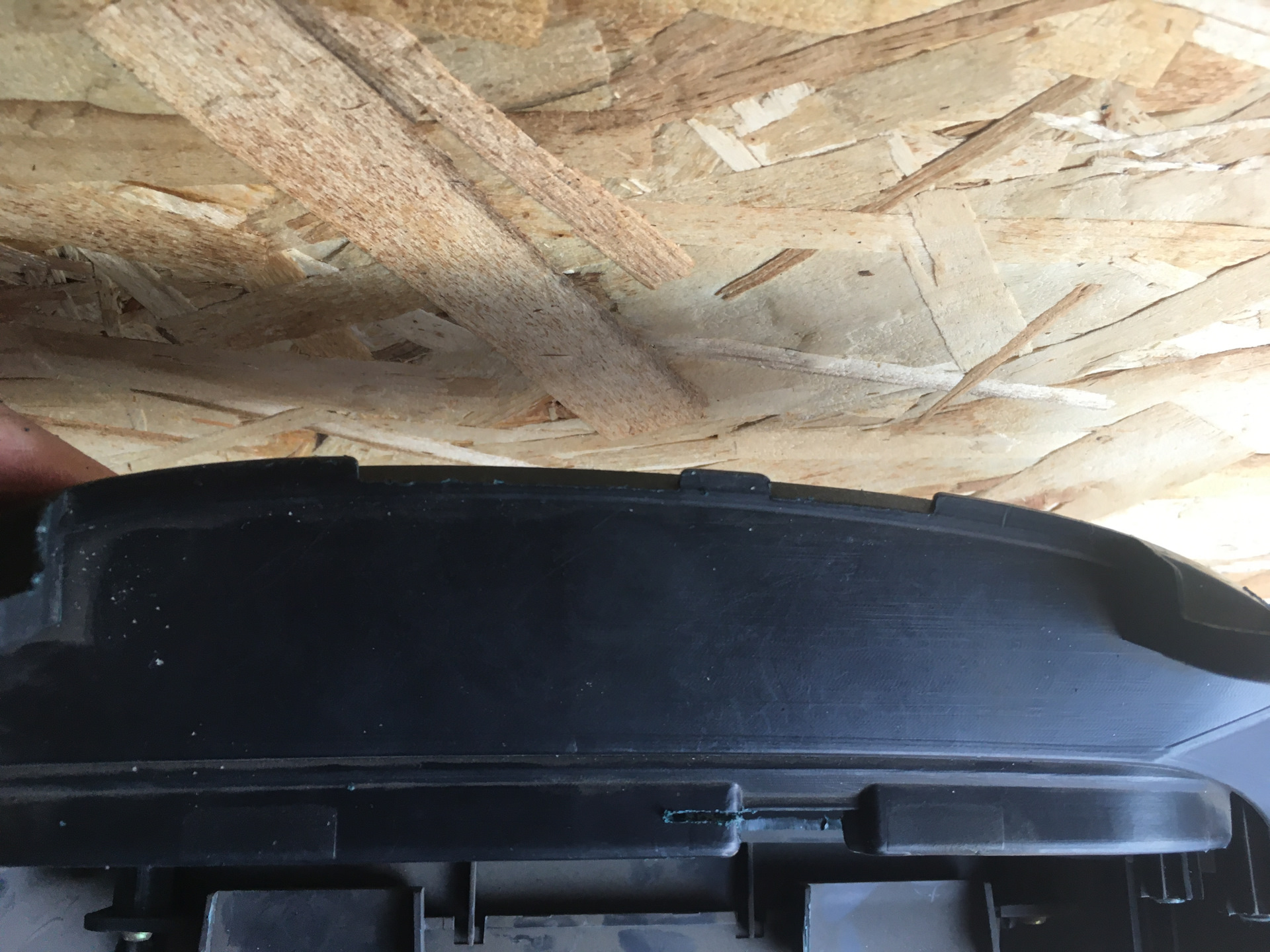

Как я и предполагал общая геометрия, места крепления к кузову — совпадают с нашими. есть небольшое различие в креплениях с нижней частью и пару мелких нюансов по геометрии разъема. Всё эти проблемы решает пилка. Дорабатываем крышку аута, в итоге выйдет 2 небольшие щелки, которые замазываем герметиком на уже прикрученной к нижней части, в салоне, крышке.

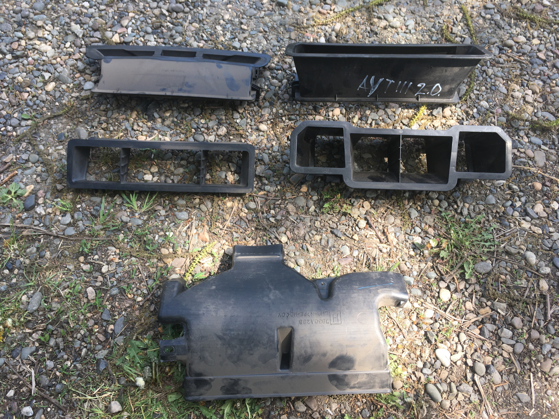

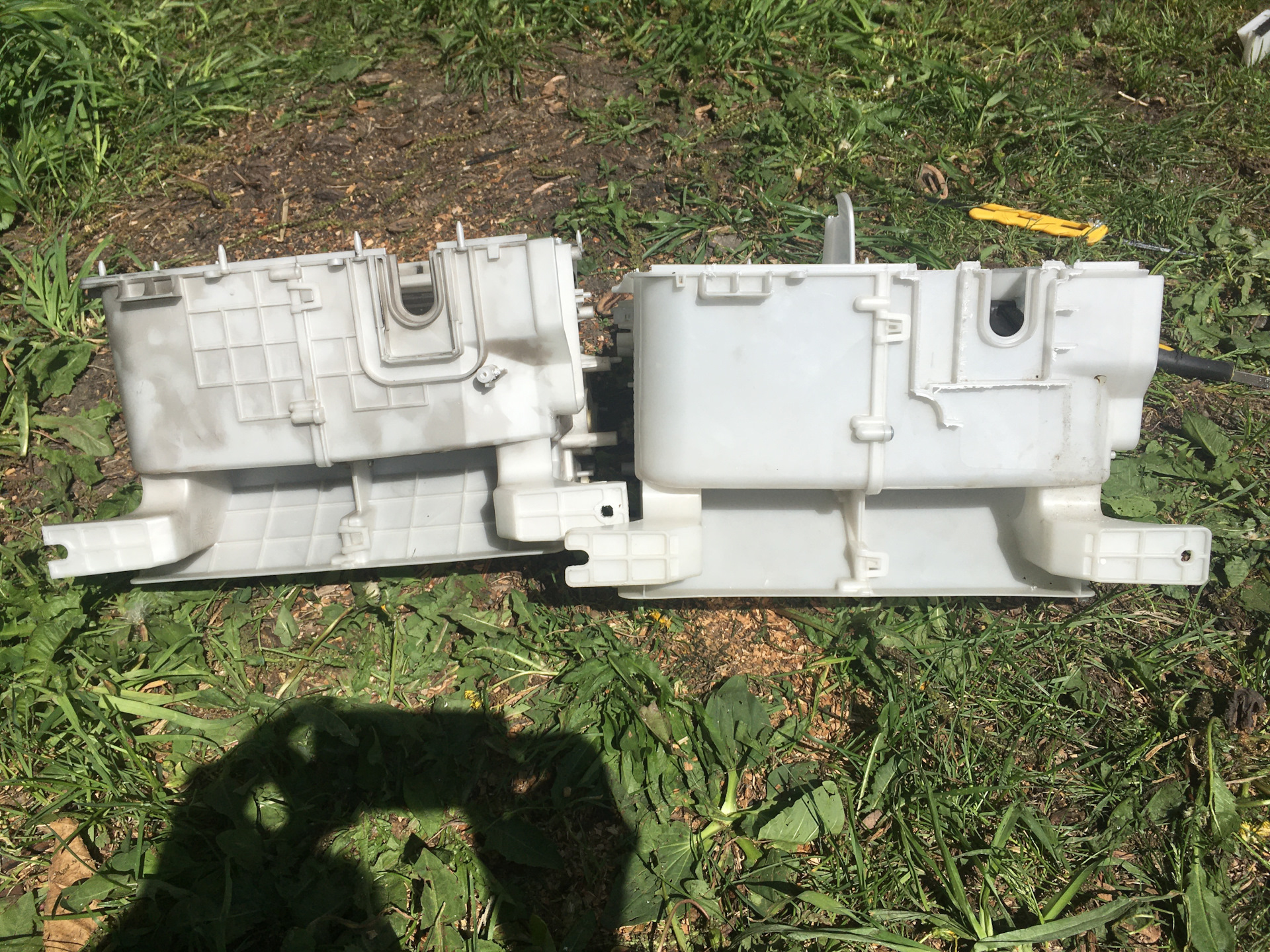

Еще нюанс — задняя часть, а именно коробочка места захода магистрали под радиатор печки в салон, у аута 3 она отличается а именно она единое целое с корпусом, у лансера же это отдельная часть, поэтому её нужно ее спилить вровень с нашей:
Это всё что нужно доработать по крышке. Штатные воздухоотводы что к лобовому, что к "в лицо", что "в ноги" просто встают на места вместо аутовских:

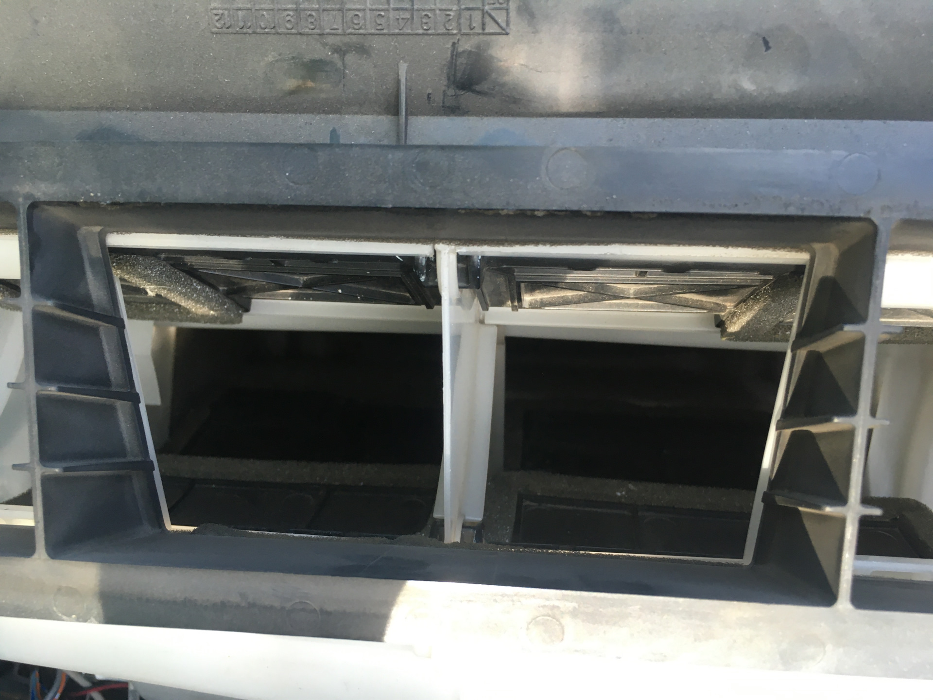

Единственное нужно приклеить перегородку посередине в воздухоотвод "в лицо", иначе будет смешение воздуха и в воздуховодах у дверей лево/право будет одинаковой температуры воздух, при установке разной температуры по зонам!

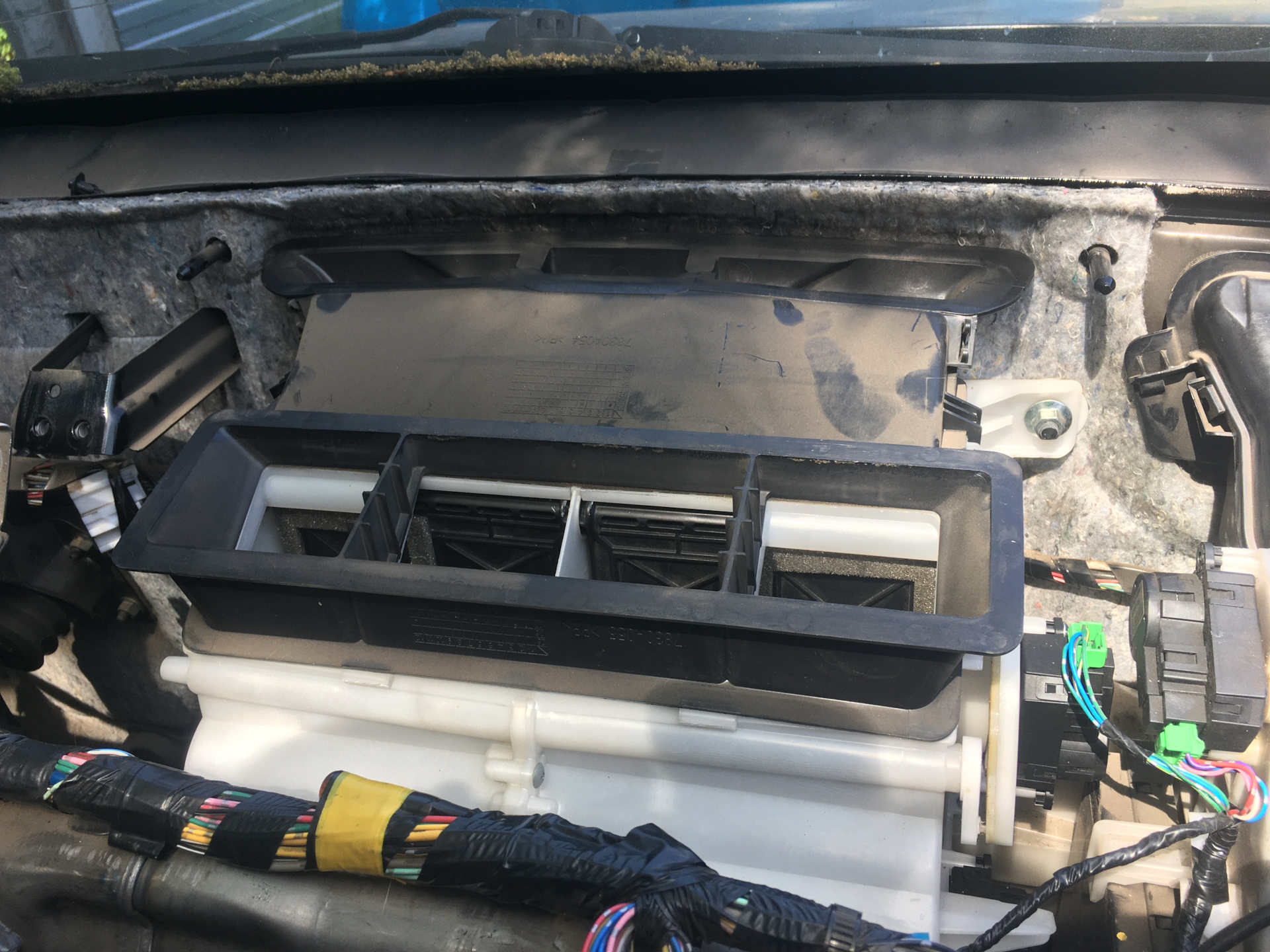

Механизм управления который всем надо мазать, чтоб не скрипел — встал родной, штатная трубка к датчику температуры немного коротковата, из-за того что рупор ее принимающий на корпусе печки, установлен глубже к задней стенке, потому как на его месте расположился доп. сервомотор. Но я натянул пока что её.
Кстати, можно целиком вкорячить блок печки от аута 3. НО! только в сборе со всем, в т.ч. транзистором, мотором и радиаторами кондера и печки, правда придется дорабатывать фланец конденсера. Не бюджетно — зато почти без колхоза, и работы побольше, ибо нужно будет отцеплять из под капота обе магистрали кондера и печки со всеми вытекающими (новая заправка кондиционера, долив охлаждайки).
Пару фото установленной ( не забываем про доп сервомотор) :
Работу всех заслонок сразу проверил визуально, пока есть доступ — все они закрываются и открываются до конца — т.е. всё работает штатно.
