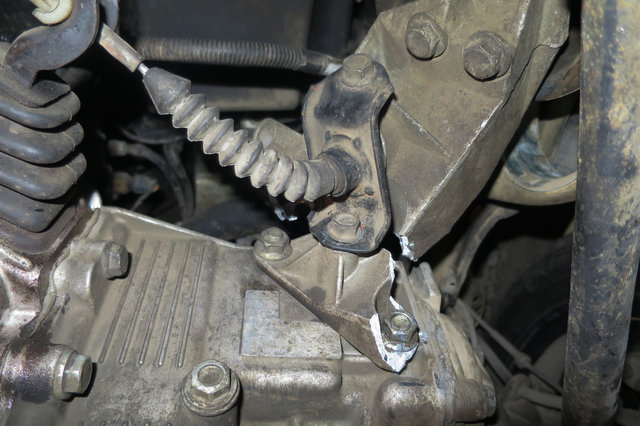

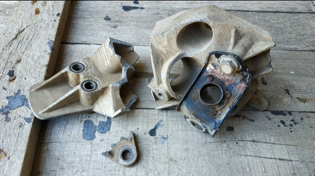

Наш CROSS 2WD также не обошла эта учесть. ☹ После очередного выезда с лёгким бездорожьем под капотом раздался щелчок и мгновенная вибрация по всему кузову.
Подняв капот вскоре обнаружили причину: лопнул заводской алюминиевый кронштейн крепления левой опоры двигателя к КПП.
Дальше ехать своим ходом было нельзя, и воспользовавшись крепким тросом и Нивой в роли тягача мы не спеша отправились на базу для изучения проблемы.
Информация о том, что эти кронштейны не так надёжны, как хотелось бы, и могут неожиданно подвести в самый неподходящий момент, уже была, но что так может разрушиться кронштейн от не скажем, что больших нагрузок, удивило:

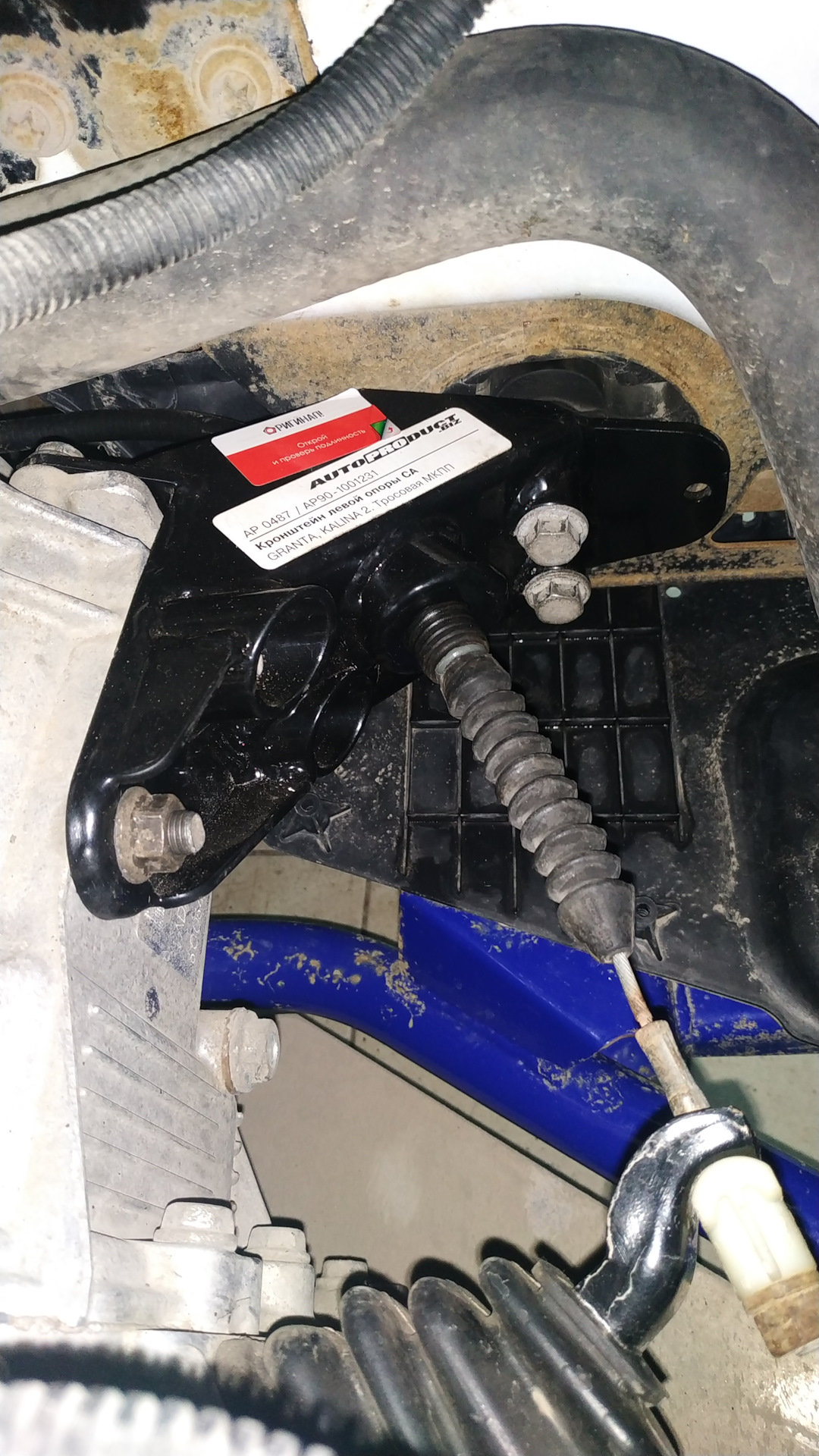

Изучив заводскую модель кронштейна на предмет распределения нагрузок, выявили проблему.
Задачи, которые мы поставили перед собой:
✔ Кронштейн должен устанавливаться без переделок взамен штатного алюминиевого кронштейна.
✔ Кронштейн должен применяться со штатной резиновой опорой.
✔ Кронштейн должен оптимально перераспределить нагрузки на корпус КПП.
✔ Изделие должно иметь оптимальные значения «прочность/вес».
Было принято решение максимально улучшить конструкционную надёжность и оптимизировать распределение нагрузок с кронштейна на корпус КПП при возникающих пиковых перегрузках в этом узле.
В итоге кронштейн получил коробчатую конструкцию из стали и 2 дополнительные точки крепления со стороны крышки 5-ой передачи, что дало возможность правильнее перераспределить нагрузку на корпус КПП.
Также в процессе проработки удалось избавиться от лишней детали: скобы крепления тросика сцепления к кронштейну. Это немного упростило дальнейший монтаж.
Опытные образцы успешно прошли все циклы испытаний и получили положительные отзывы со стороны спортсменов и тестовых участников. 🏁
По итогу серийный экземпляр занял почётное место под капотом нашего Кросса:

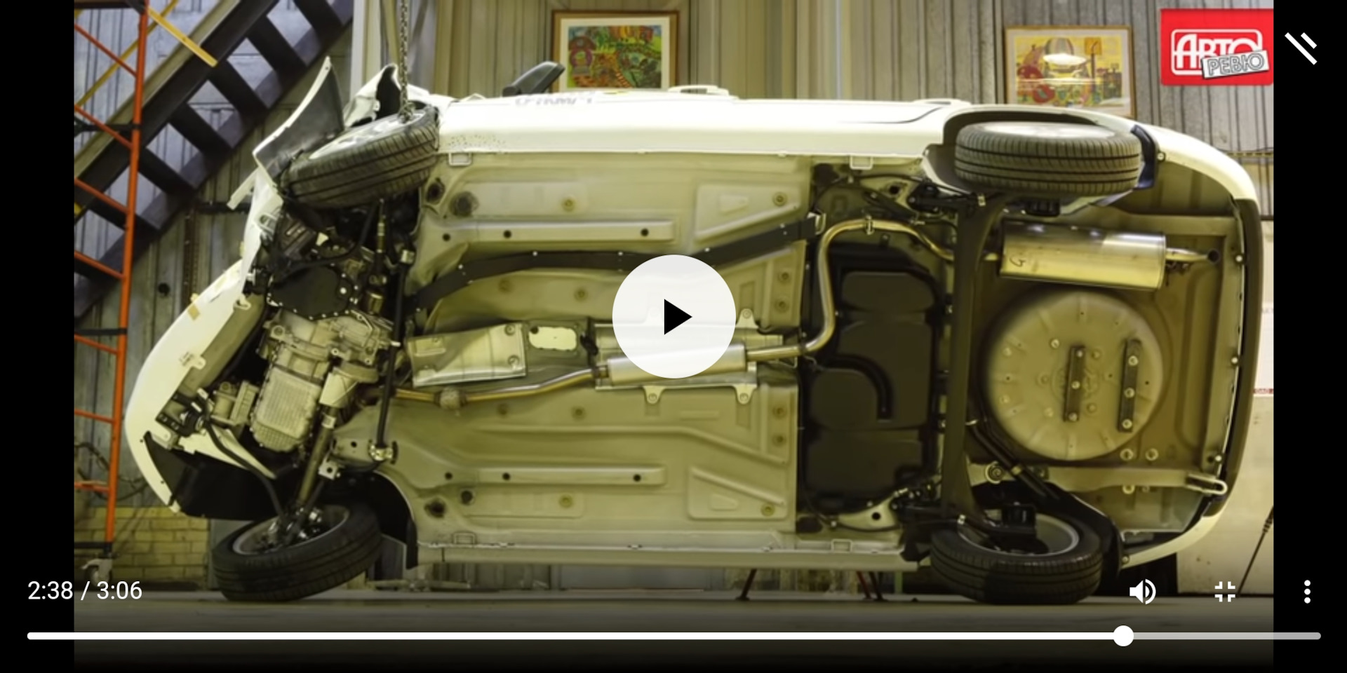

При ДТП двигатель будет в салоне.
Вот все переживали, что при установке автопродуктовского подрамника в случае дтп то же всех на передних сидениях положит…
А я уже пару раз общался с людьми, кто до сих пор слава Богу жив именно из за этого подрамника. При сильных ДТП морда меньше деформировалась, и салон оставался целым.
Крайний раз паренек на 99й у хендая свежего бок снял! Центральную стойку вырвал, заднюю дверь и заднюю стойку с крылом на ружу. Удар на 99й был в сторону водителя, парень из 99й своими ногами вышел целый и не покалеченный, и не сказать, что от такого удара повреждения на древнем тазе были большими. Глядя на повреждения хендая, было чувство, что его как минимум тяжеловоз протаранил.
Кронштейн в случае сильного удара с большой долей вероятности просто вырвет резиновую подушку.
Твои слова противоречат логике. Чем больше деформация передней части авто, тем целее салон. Это ж школьнику известно. Да и подрамник при ДТП практически никакой роли не играет. Он находится снизу. Да и речь шла про опору двигателя.
Заводская сделана так, чтобы при ударе мотор падал вниз и не входил в салон
Логике может и противоречат. Но факты часто опровергают логику. И вроде подрамник внизу, но крепится к лонжеронам. И кузов вроде из металла, и двигатель вроде должен куда то вниз уйти (только не понятно как и что его туда направит, когда он по всей высоте напротив моторного щита, на классике хоть было направление по тонелю кпп, видать оттуда ноги и растут в ваших суждениях. Только давно ничего никуда не падает, ни у наших, ни у иномарок). Все вроде — все бывает…
Дальше видео без коментариев.
Смотрим 3:06
Все падает, куда надо) для того кронштейны и делают из силумина
Да там все собственно видно, что упало и куда. Можете не объяснять.

Ну все правильно, в салон мотор не зашел. Ушел вниз и деформировал пол. Так и задумано. Дальше земли он не упадет.
Без коментариев.
volganin63
вы ошибаетесь.
Нисколько
