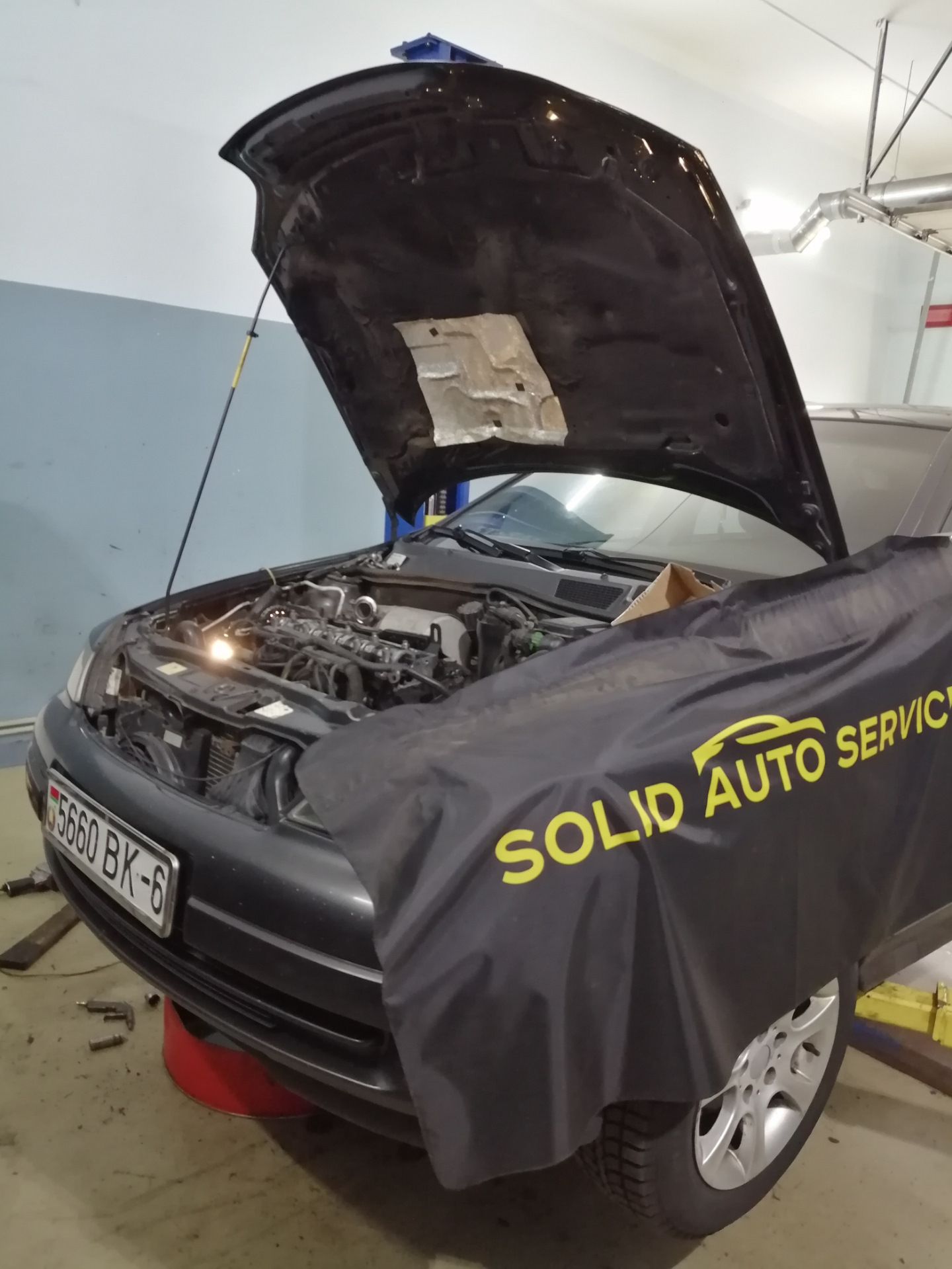

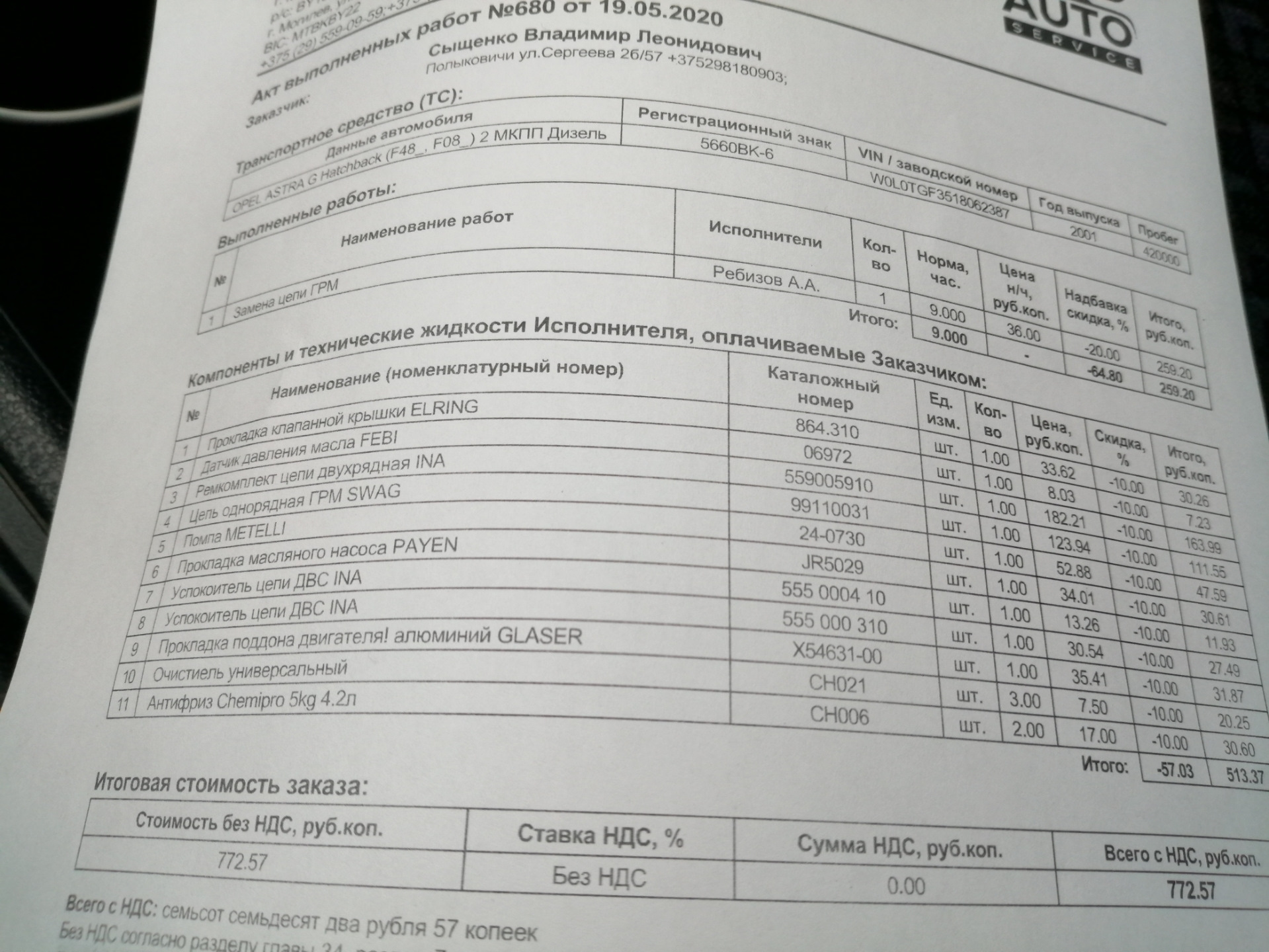

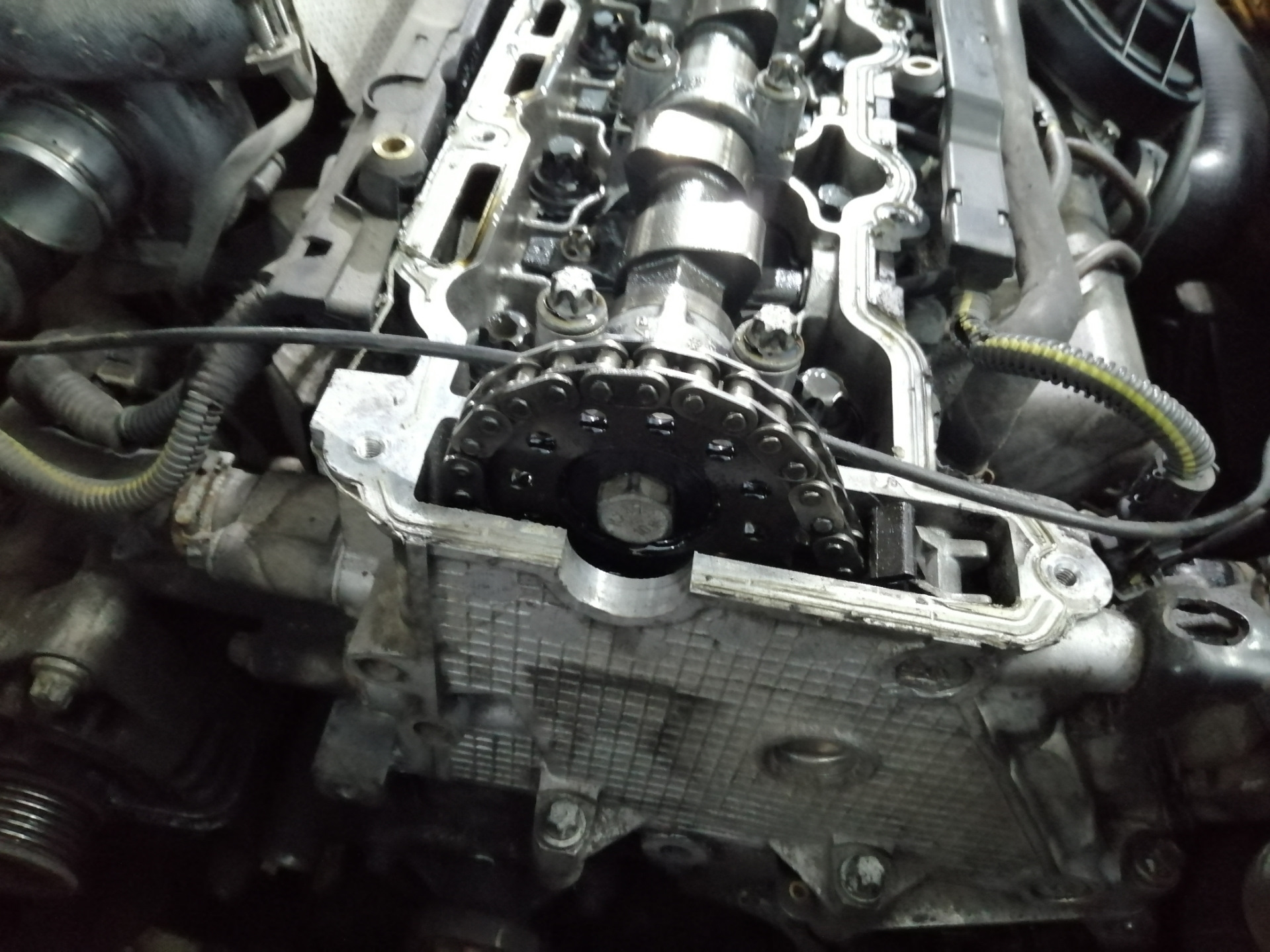

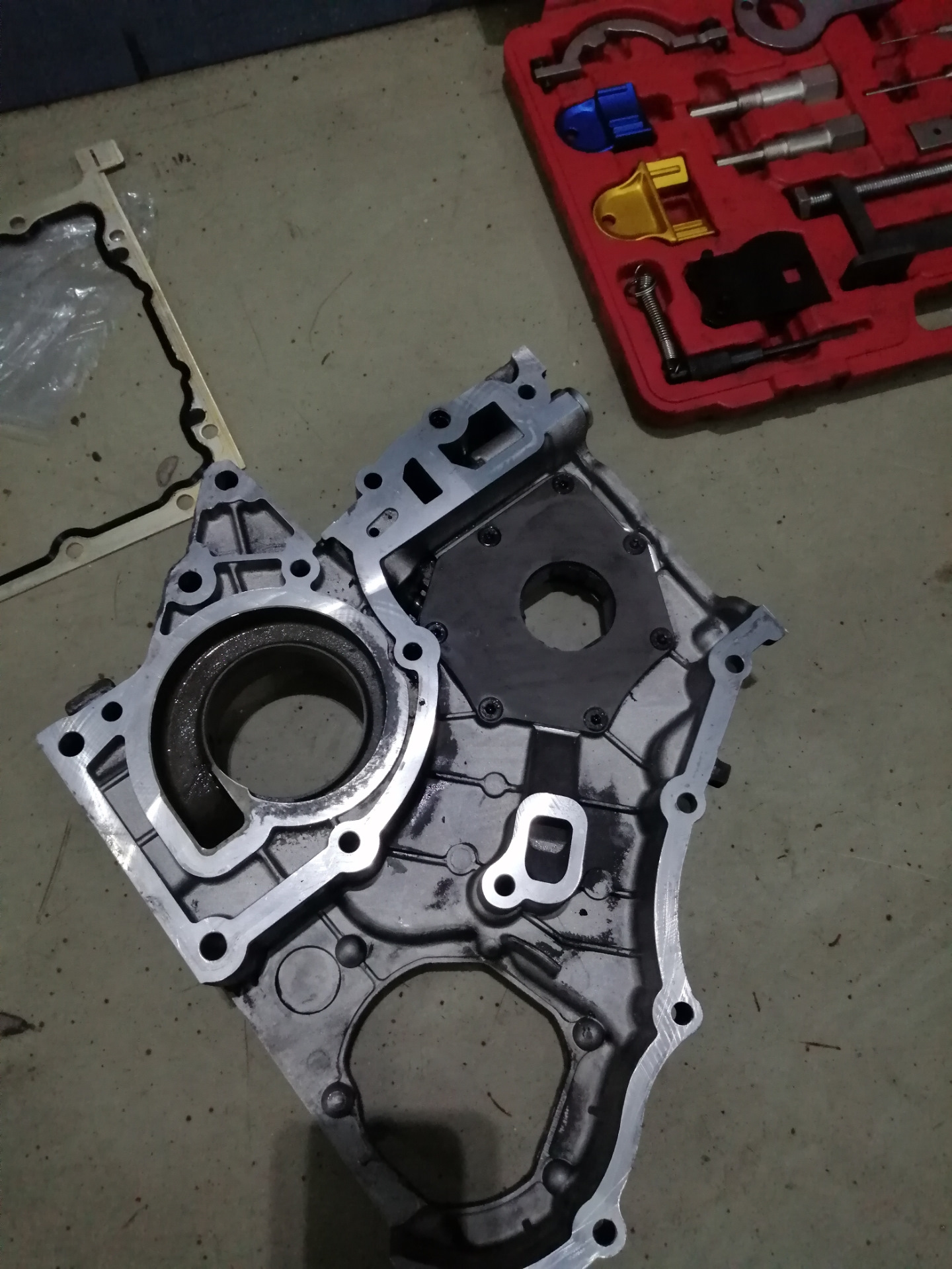

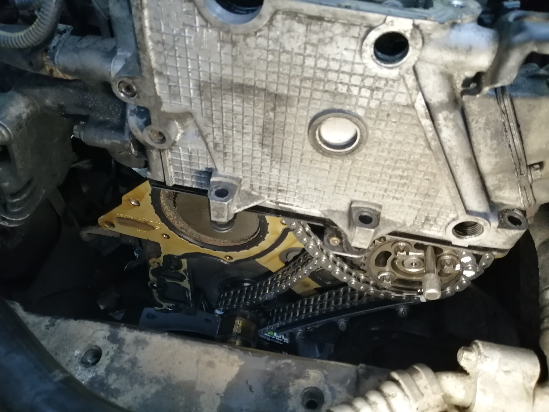

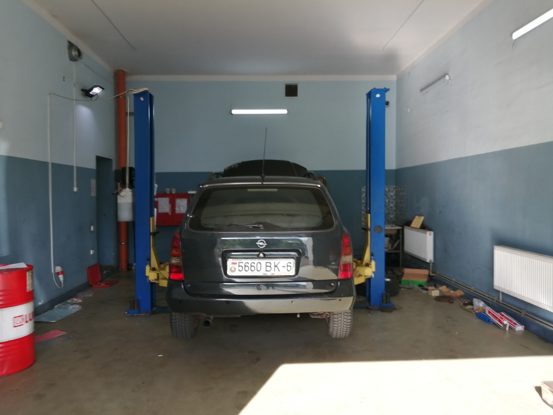

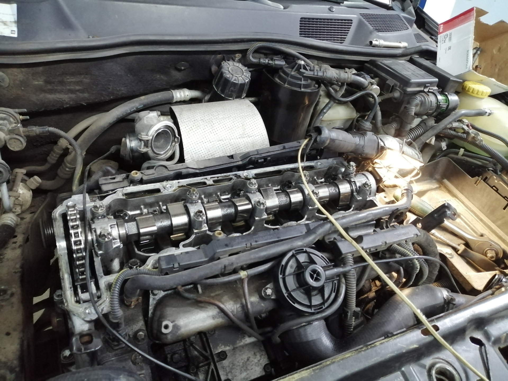

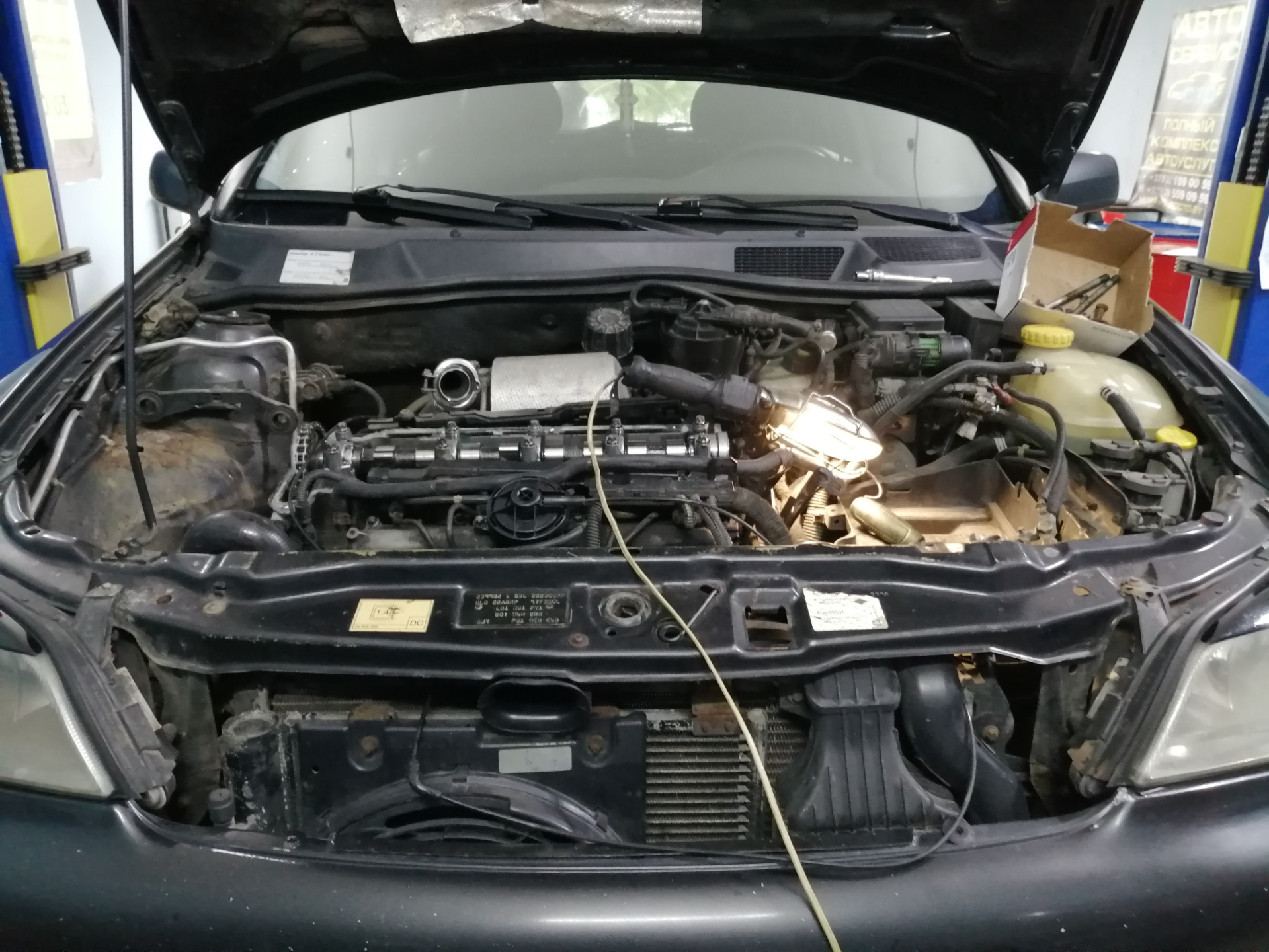

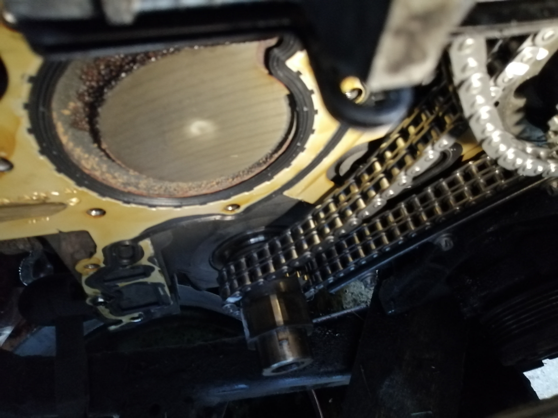

Сегодня пойдёт рассказ о замене цепи ГРМ, и все что встречалось на пути к цепи. Когда покупал машину, а это было ровно год назад 18.05.19. При покупке узнал, что на моем Y20DTH стоит цепь ГРМ, отец и знакомый который шарит, сказали, что акуенно. Но я чёт боялся, а потом согласился, что лучше цепь чем ремень. Год катался, и уж начала она сильно шелестеть, становилось стремно из-за двигателя, и из-за суммы денег которую я знал, что предстоит вложить. Но машина продаваться не собирается, машина моя. При встрече с парнем с драйва, поговорив. Вечером дома решил, меняю цепь. Звоню знакомому, он работает на сервесе тот самый который помог выбрать мне машину. Забиваю место. Загоняю. Двое суток, и я её забираю. И так как, я переживаю за свою машину, я часто приезжал смотреть на машину и за процессом. Фото ниже, правда шпионские, но палим вниз👇

Судя по тому сколько чего было поменяно и что не самый низ рынка, то не дорого и 200+ работу тоже норм, а главное на сколько качественно было всё сделано а не абы скорее больше машин сделать, и больше заработать
Делал мой хороший знакомый. Так что все гуд, уверен
Дорого .
Не дёшево

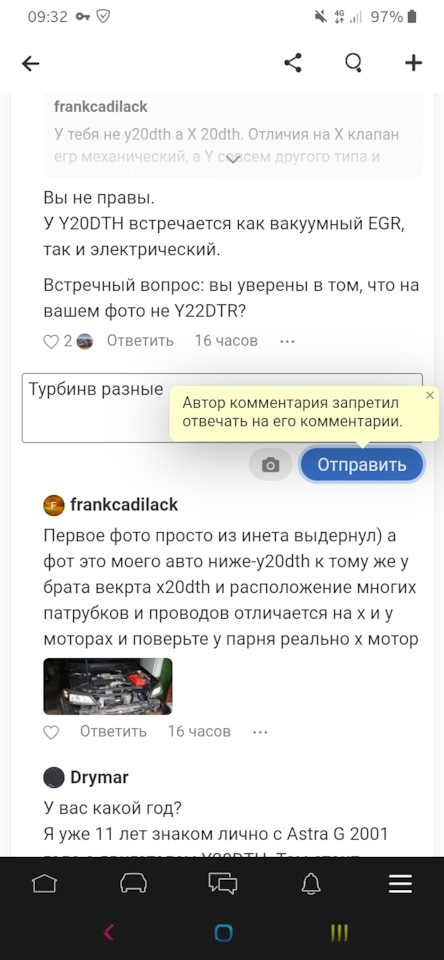

Интересные комментаторы, сами коментируют и запретили доступ к ответу на их комменты, из кустов чисто.пишу что хочу, но отвечать мне не надо.
У каждого свои тараканы)
ну так а итог какой то есть? цепь перестала шелестеть?
просто у меня уже второй опель (до этого была зафира тоже y20dth) сейчас астра (y20dtl) и в цепь лезть нету никакого намека. на зафире 150тыс отьездил (реальный на момент продажи был думаю 400 минимум)
сча езжу… на одометре 260, но по факту думаю тоже к 400 не далеко)
Я бы не лез туда, если не шум этот. Машина работала, как форд транзит старый. Сейчас аккуратно работает, как дизель, чистенько
ну так я и спросил, что то хоть поменялось? а вообще на драйве видел, что не ориг цепь быстро растягивается, и не факт что через год будет так же) а то и хуже.
ладно, возможно я ошибаюсь, и цепь у тебя реально требовала замены
Ну, на драйвер много чего написано) будет видно, что будет дальше.

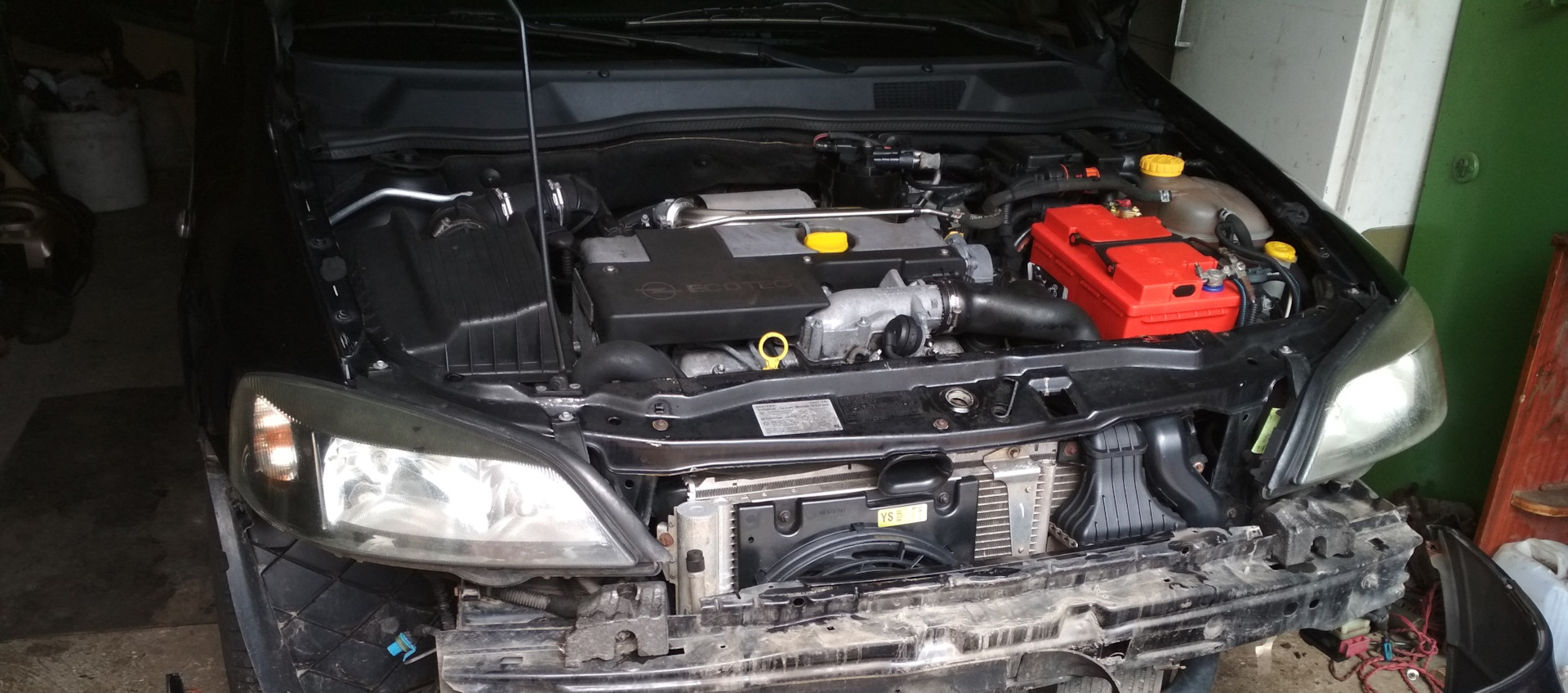

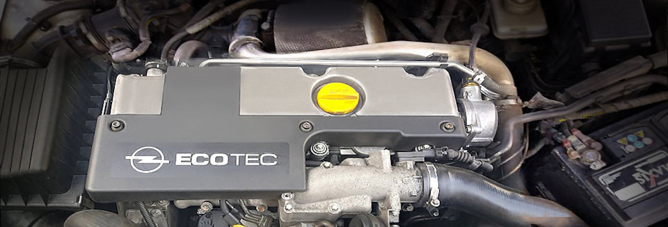

У тебя не y20dth а X 20dth. Отличия на X клапан егр механический, а Y совсем другого типа и размеров(фото ниже)
Ну, по вину Y
значит это не ваш мотор)
У меня мотор Y20DTH
Вы не правы.
У Y20DTH встречается как вакуумный EGR, так и электрический.
Встречный вопрос: вы уверены в том, что на вашем фото не Y22DTR?
Первое фото просто из инета выдернул) а фот это моего авто ниже-y20dth к тому же у брата векрта x20dth и расположение многих патрубков и проводов отличается на x и y моторах и поверьте у парня реально x мотор
У вас какой год?
Я уже 11 лет знаком лично с Astra G 2001 года c двигателем Y20DTH. Там стоит вакуумный EGR.
Электрический EGR пошел только после, примерно, 2003 года.
