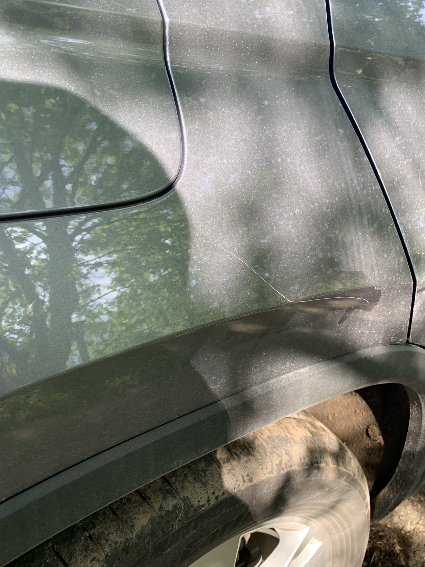

Какие же у нас завистливые люди. И паркуюсь нормально и вроде ни с кем не конфликтую. Скорее всего на парковке у гипермаркета. Вчера как раз за покупками ездил. Суууки, нет слов!
Придётся обращаться в страховую. Как раз и лобовое поменяю, там скол есть.

Эта царапина от бабской сумки а именно от застежки на ней

Сочувствую, у меня водворе покоцали заднюю дверь до грунта (сосед неудачно открыл дверь), купил подкраску с лаком по вину, закрасил и слегонца полернул и ничего не видно стало
Спросил на работе, сказали локально покрасить нельзя. Цвет не позволяет. Был бы чёрный, легко. Цвет темно-серый и если локально красить, то чёрная полоса будет.
Сейчас всё можно сделать, а то что чёрный подобрать проще всего, соглашусь, если уж делать такие мелочи, то у реальных мастеров, иначе просто испортят заводской окрас и будет видно .
Локально покрасить врядли получится, там изгиб крыла
А причём изгиб? В чипсавее на раз такие царапины локальной окраской убирают.
Вероятно, я навскидку обратился в 3 фирмы в Москве, у меня бампер также ободрали, сказали только полный перекрас из за ребра.
Наши машины просто окрашены паршиво, потому и царапины от того, что кто-то прошёл рядом. А так бери со страховой деньгами и ехай на локальный ремонт. Рекомендую chipsaway
Там слой керамики ещё. Не думаю, что легонько приложились, чтобы так процарапать
Царапина явно от металла, могли банально гвоздём .
Заполировать можно, нужен хороший мастер.
Нет. Краску сняло до грунта
У меня тоже так было. Мастер полировал 2 часа, почти не видно. Цвет у меня такой же. Осталась еле заметная полоска, с первого взгляда не видно.
Вам же ответили, что краску содрало до грунта. Полируется только лаковый слой

Не, тут красить целиком нет смысла. Ищите локальщиков, работы на 2 часа. В ютубе море роликов. Сделают идеально, зато не будет крашеного элемента. У меня машина такого же цвета, прям сердце ёкнуло. Всё будет хорошо, не расстраивайтесь.
У вас зелененький.))) у меня платинум грей. Темно-серый.

Делается просто. Сначала шкурят 2000 шкуркой(снимают заусенцы), потом заливают базой с помощью зубочистки или шприца или тонкой кисти. Сушат. Потом лаком через шприц. Сушат. Затем наплыв лака снимают специальным инструментом(каттар), проходят 2000 шкуркой. Палеруют. Всё.

Заполировать неполучится?
Нет. Глубоко. Обидно блин. Как будто невинности лишили машину.(((
Сгоняй на полировку, я сам недавно удолбал машину об гараж, всё ушло. И бампер какой-то урод ударил, сейчас ничего нету. Царапина вроде не сильная
Не сильная, но глубокая. Я сам сначала подумал, что полировкой уйдёт, но там краску до грунта сняли.
Хреново тогда, надо искать мастеров которые смогут локально покрасить. А то я поискал, меня начали разводить на полный покрас крыла. Полирнул, и вроде нормально
