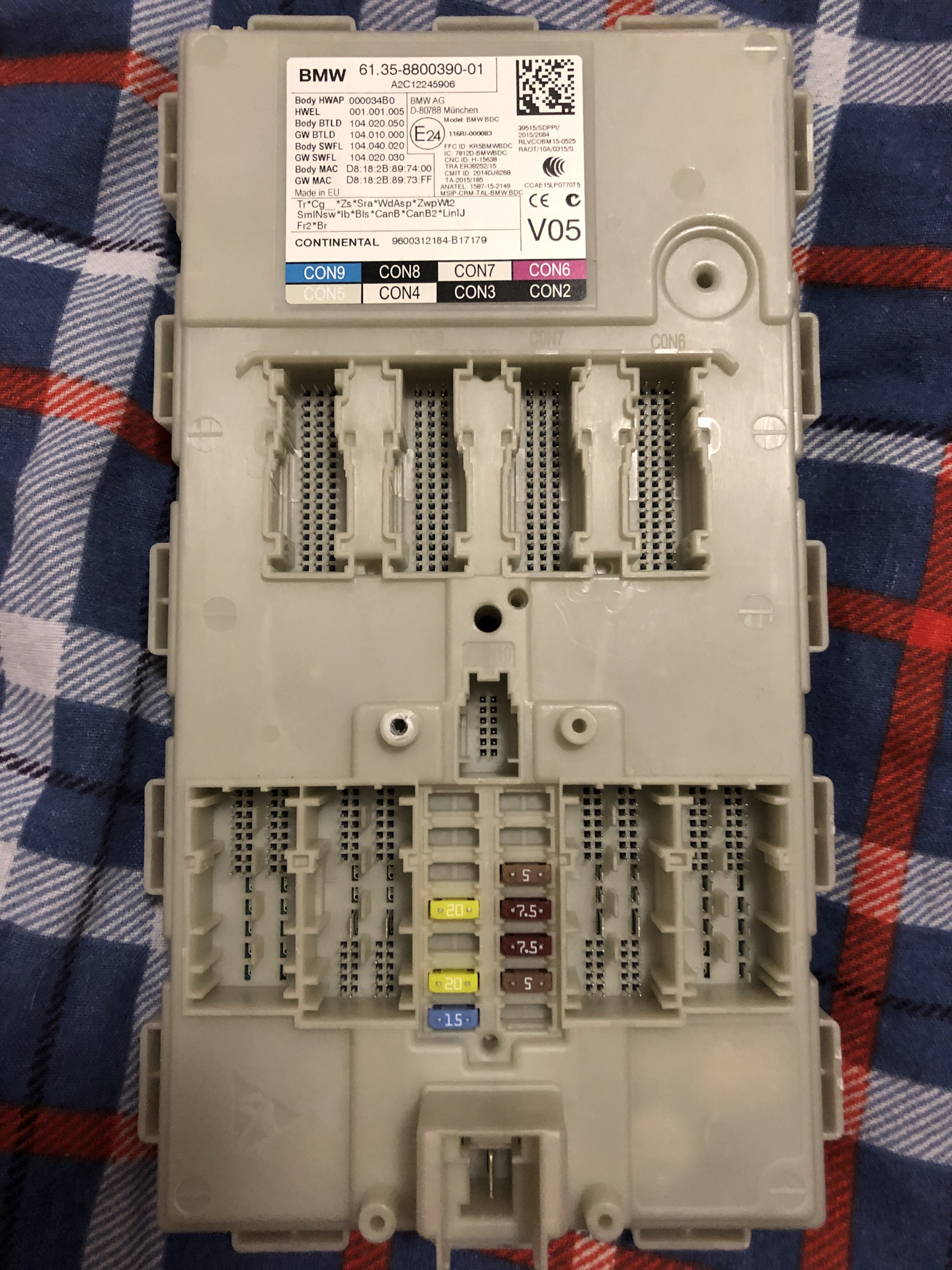

Центральным узлом автомобиля является контроллер Body Domain.
Фактически он состоит из 2-х блоков в одном корпусе (и на одной плате): BDC_BODY и BDC_GW
BDC_GW отвечает за соединение между собой всех электронных шин автомобиля: CAN (несколько штук), FlexRay, Ethernet
BDC_BODY управляет электроникой кузова, например дворниками, задними фонарями, всевозможными подсветками и т.д. Этот же блок хранит дублирующую информацию о пробеге автомобиля.
С завода у меня шёл крайне обрезанный блок BDC: всего 2 порта FlexRay, без возможности комфортного доступа и управления задней шторкой.
Исправил это заменой на новый. Блок приходит сразу прошитый под VIN и ключи. Способы поставить блок б/у с другого автомобиля мне неизвестны (хотя, вроде и есть).
Вот неполный перечень функций, которые мне нельзя было активировать без замены блока BDC:
— Адаптивный круиз контроль
— Адаптивная подвеска
— Комфортный доступ
— Подруливающая задняя подвеска
— Полный привод
— Штатное управление задней шторой
— Dynamic drive (электрические стабилизаторы поперечной устойчивости)
Сама замена достаточно простая:
1. Несколько клипс и один саморез
2. Закодировать, залить в BDC_GW Gateway table
3. Проинициализировать шину FlexRay, отменить блокировку стартера, снять транспортный режим (всё в ISTA-D)
Из засад:
1. Сработает защита в головном устройстве, чтобы её снять нужен код 0x170. Об нём нужно позаботиться заранее.

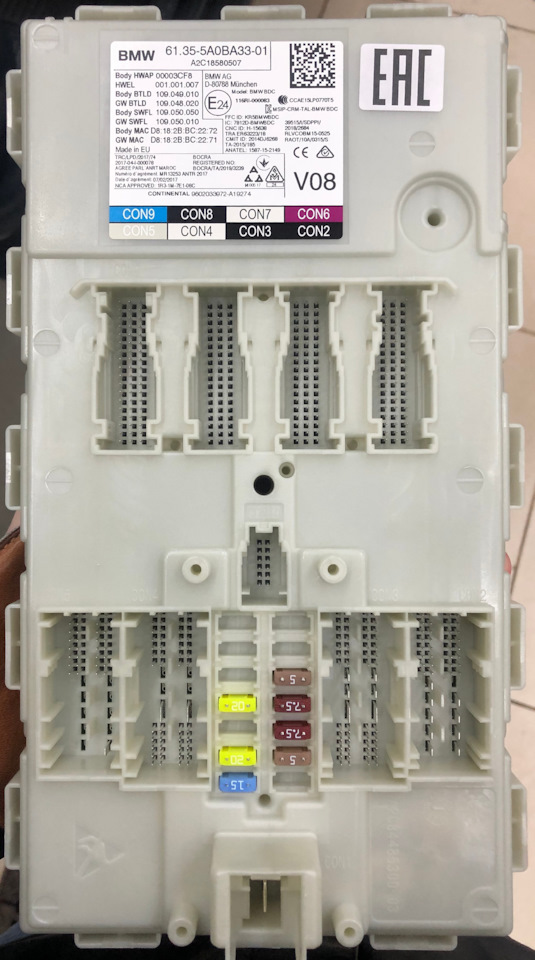

Кстати, раньше на блоке писался перечень интерфейсов, которые он поддерживает (можно увидеть на табличке старого блока), например Fr2 — означает, что поддерживается 2 FlexRay порта. На новом блоке такого перечня уже нет.
Ещё из отличий: в старом блоке все предохранители вставлены так, чтобы надписи читались в установленном положении блока, а в новом блоке — как попало. Налицо ухудшение качества BMW.
Как считаете, меняется ли душа и характер машины с заменой основного электронного блока?

"Ещё из отличий: в старом блоке все предохранители вставлены так, чтобы надписи читались в установленном положении блока, а в новом блоке — как попало. Налицо ухудшение качества BMW." — протестую! Тоже менял BDC, так вот! И на заводском и на новом блоке предохранители стояли как попало. Заключаю, что качество остаётся одинаково "так себе" :) Что за люди, как можно предохранители наоборот ставить?!

Предохранители переставили нормально?
Если честно — поленился. Но ещё машину не собрал.
