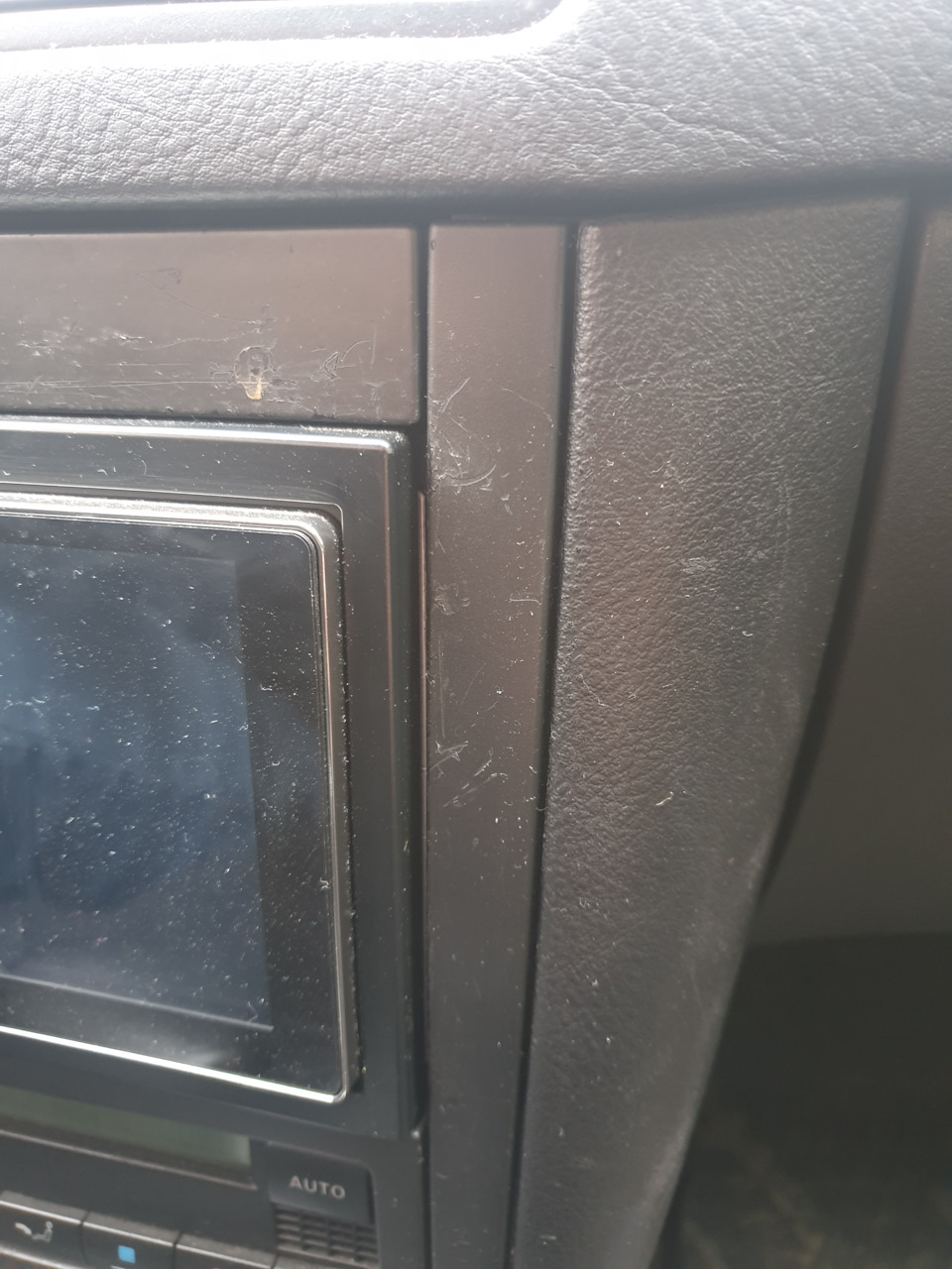

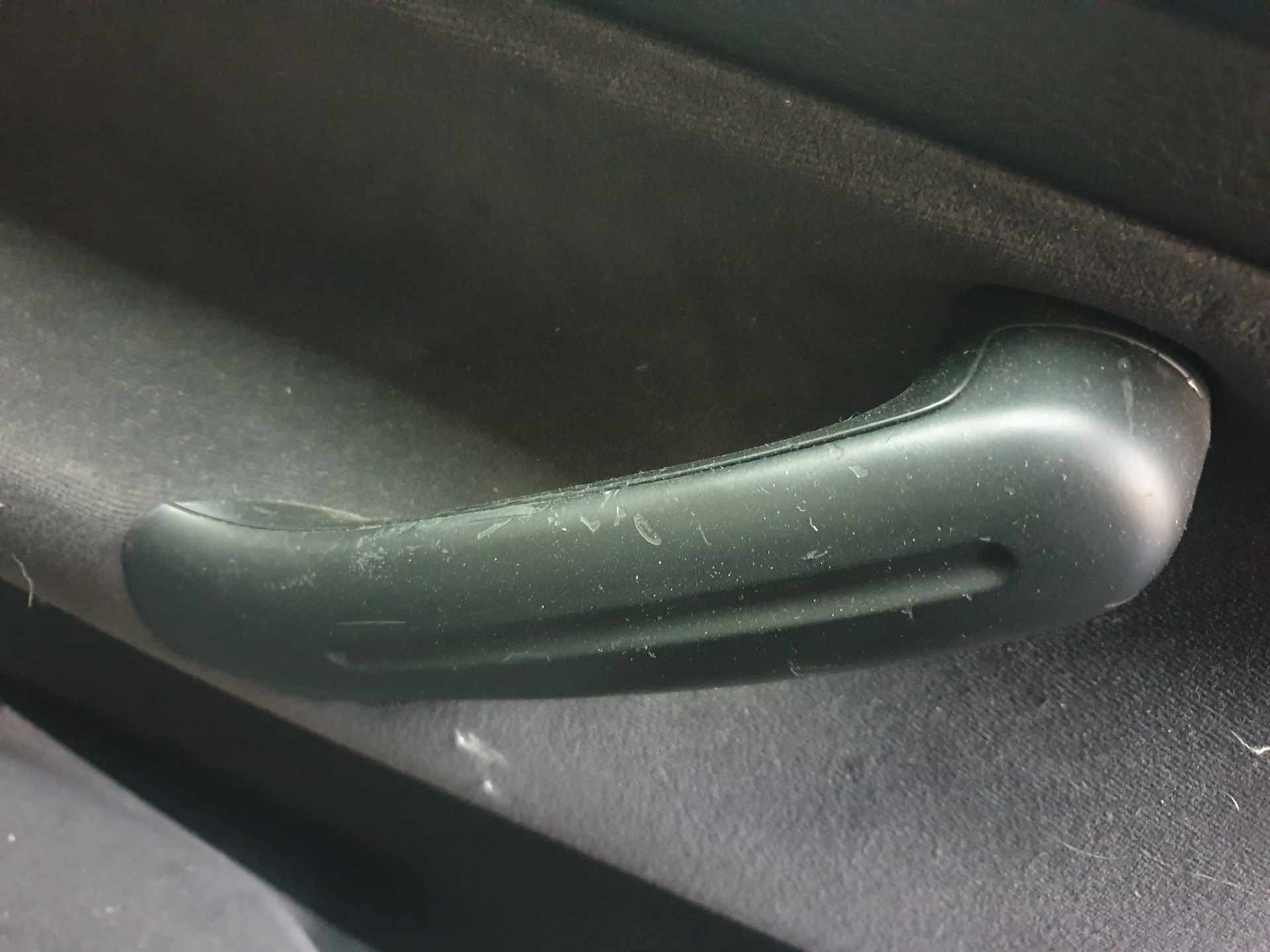

Также, раз уж пошла такая пляска обновления, решил заменить накладки ручек дверей в салоне, накладку блока управления стеклоподъемниками (спасибо драйвовчанам, которые здесь уже неоднократно выкладывали их номера ОЕМ),
а также накладка на передний подстаканник

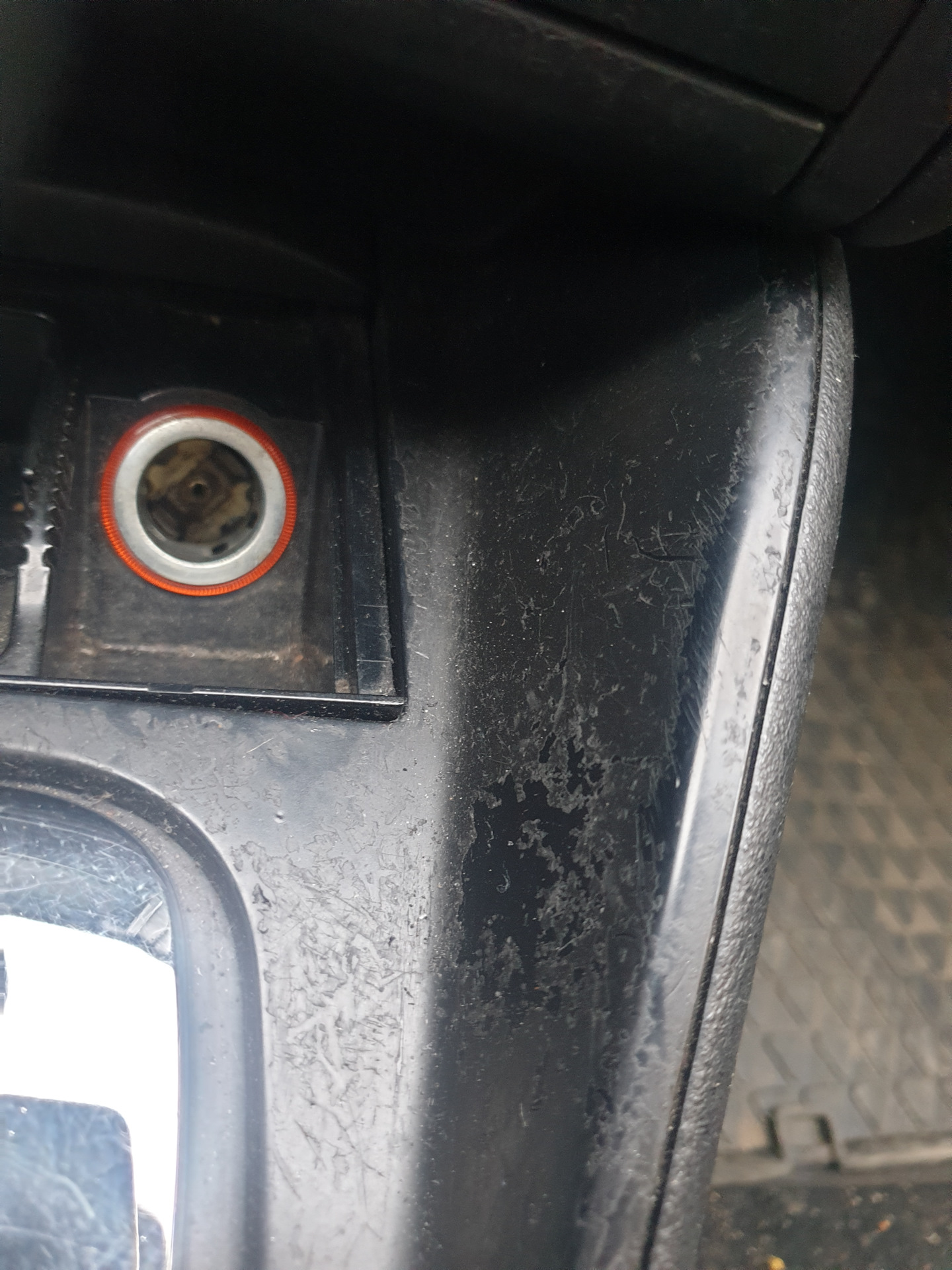

Также ищу накладку под селектором КПП (потрепанная версия на фотографиях):

Накладки на ручки дверей:
левая задняя: 1J0 867 171 D A94
Правая задняя и правая передняя: J0 867 172 D A94
