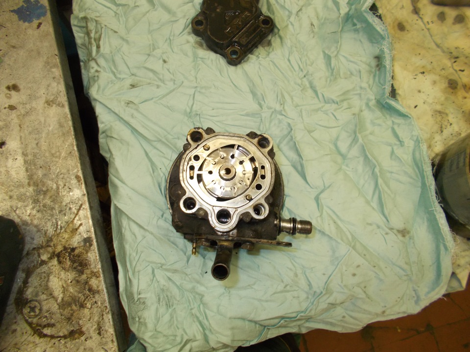

Когда удалял подтеки масла из моторного отсека заметил, что одним из источников был насос гидроусилителя,
благо на 72 моторе он стоит в самом низу и ссал только на раму и поддон.
Пока руки до него доходили доливал ATF, когда начинал подвывать снова доливал, потом ATF под рукой не было и зимой доливал моторку, потом мне это все надоело и у меня дошли наконец до него руки, решил делать…

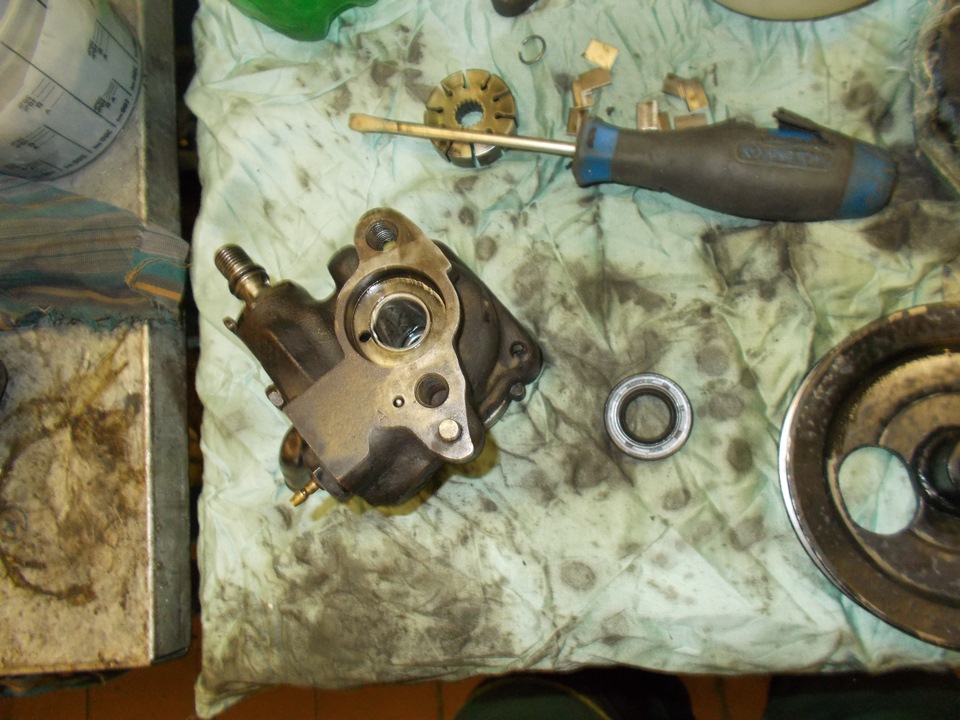

Потек сальник вала, сам насос исправно работал. На экзисте искал сальник, но отдельно его не существует(только не для меня).
Предлагается он вместе с качающим узлом, который мне не нужен.

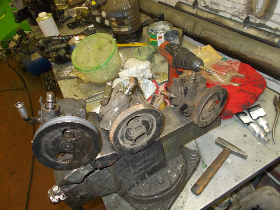

По случаю запасся двумя насосами, правда они с дизелей, т.к. у них нет клапана дающего сигал на мозги для повышения оборотов двигателя под нагрузкой.
Решил поставить запасной, пока буду ремонтировать родной,
установив первый попавшийся понял что он мертв и руль такой же тугой как и без него вовсе, но вот второй не стал отказывать мне в работе))

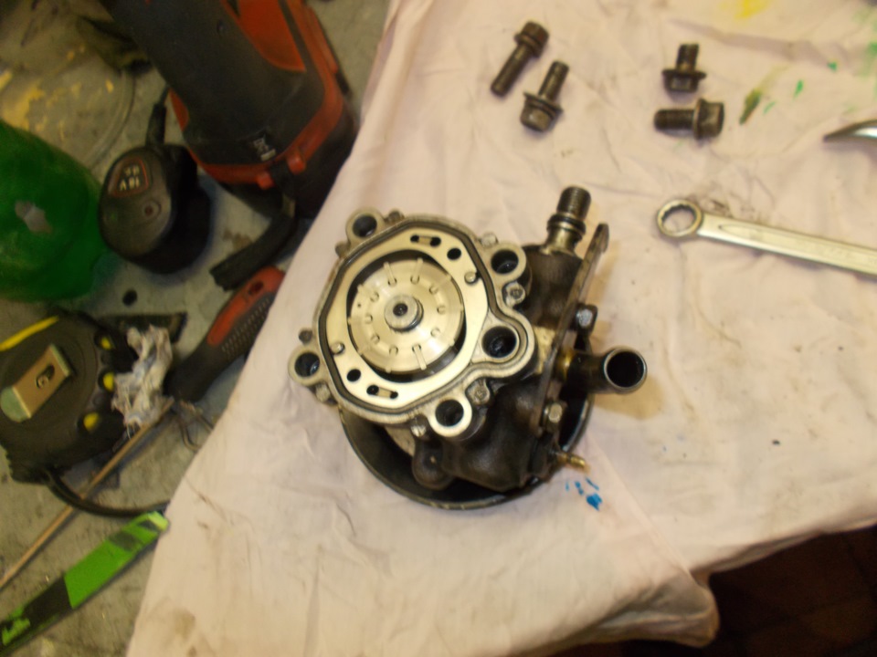

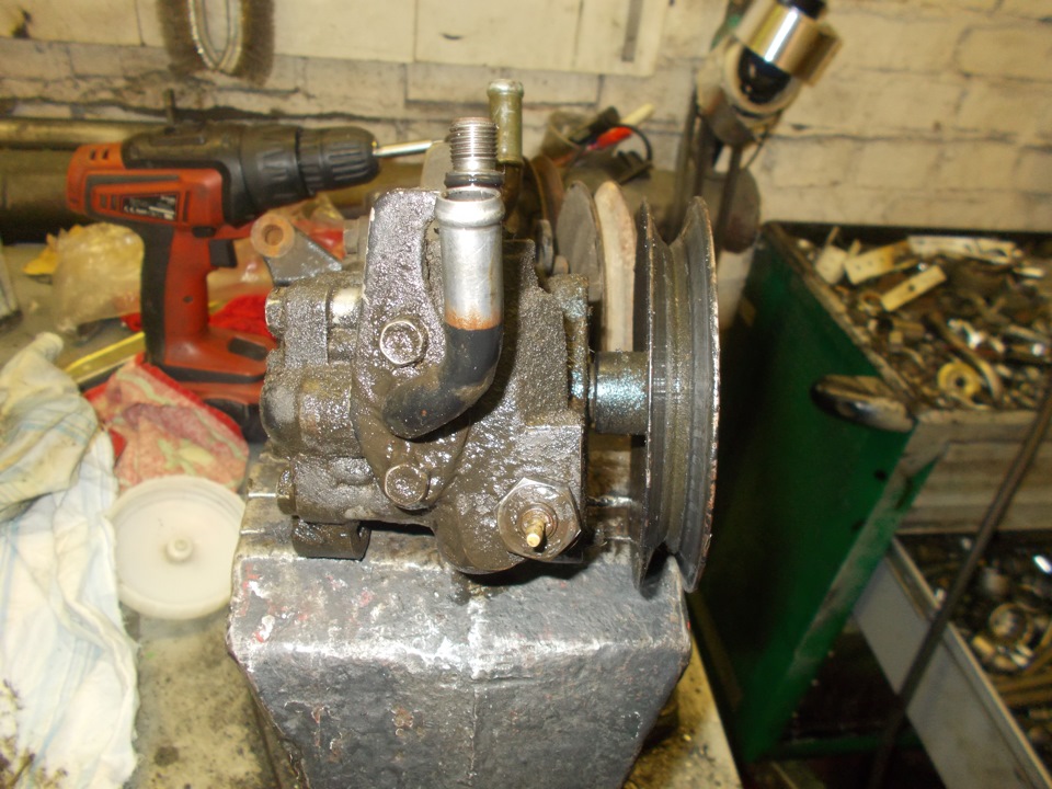

Для разборки насоса нужно:
Снять крышку открутив 4 болта
снять стопорное колечко
теперь можно вынуть вал

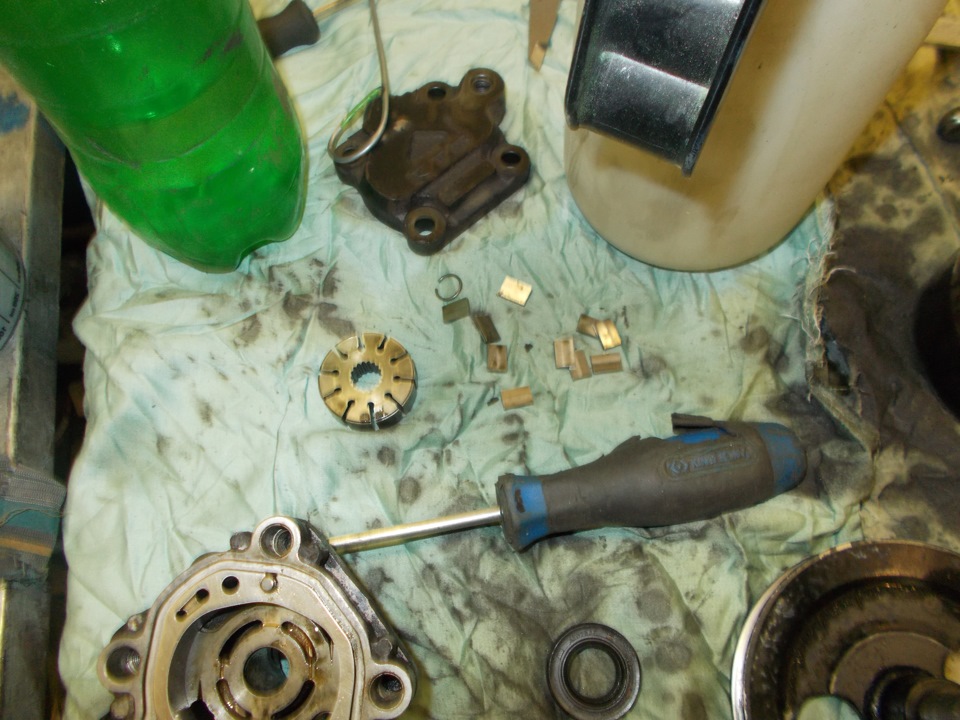

Разобрав родной насос, померил размеры сальника и нашел его аналог у хорошо зарекомендовавшей себя фирмы corteco
вот его номер, если кому интересно(этот сальник подходит для 4d56 и 6g72 точно)
Corteco 12010809B размеры 17х32х7 ВНИМАНИЕ бывает на 6g72 сальник размером 29х17х7

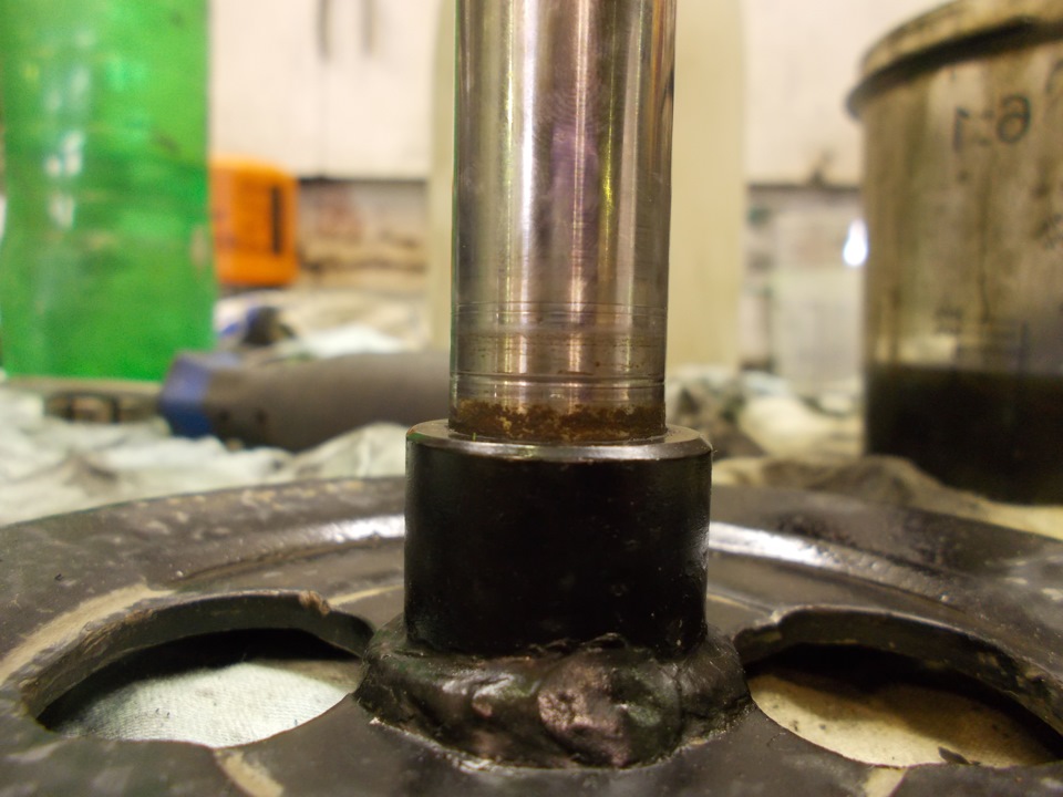

На валу от задубевшего сальника увидел выработку, но не смертельную,

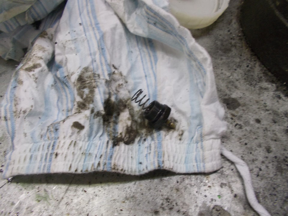

Во время разборки развалился плунжерный насос, говорят не хорошо путать местами лепестки, снимать нужно аккуратнее
Поставил новый сальник и собрал все обратно

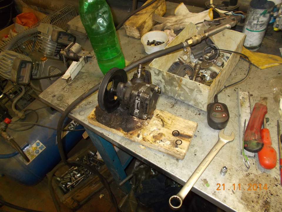

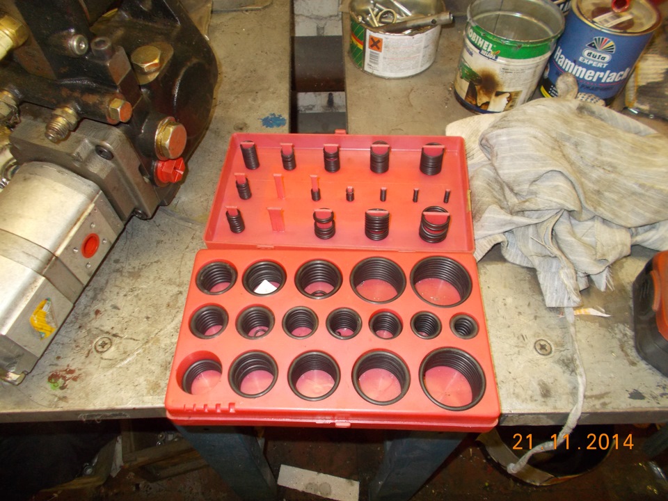

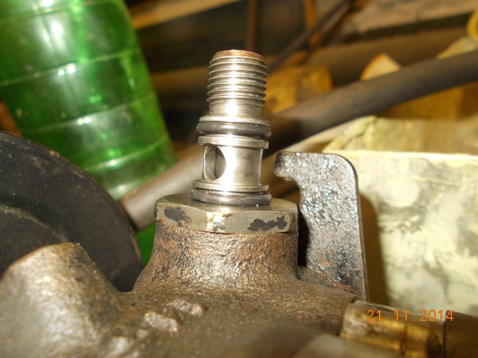

Из наборчика подобрал два новых колечка под шланг высокого давления
Насос работает исправно, не гудит и не течет, нужно лишь добавить ATF

Привет. Течь по низу задней крышки насоса! Если её посадить на герметик прокатит? или лучше ремкомплект купить
Там давление порядка 100атмосфер, герметик может не выдержать, но попробовать можно

Хочу перебрать насос на нашем 6g72 не подскажете как там подшипник меняется? он на валу запрессован или на корпусе?
Приветствую,
Подшипник скольжения(втулка) в корпусе насоса стоит, прямо под сальником. Думаю он запрессован туда
А я какой-то шарикоподшипник вроде заказал для него. Нет там такого?
шариковый стоит в ролике натяжителя

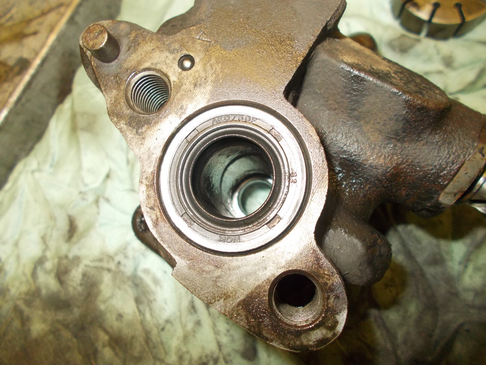

Не подскажешь(если знаешь) номер резинового кольца в задней крышки?
ты наверное имеешь ввиду резиновое фигурное на 4-м фото снизу
этой резинки как и сальника отдельно нет по каталогу,
предлагается лишь ремкомплект резинок
MB 636433
его аналоги
MR 244546

Не сложно. А что за набор колечек резиновых, первый раз такой вижу. Удобно.
что-то типо такого наборчик, у меня был на работе просто
www.antisplash.ru/mode.38707-type.html
Набор уплотнительных колец O-Ring
