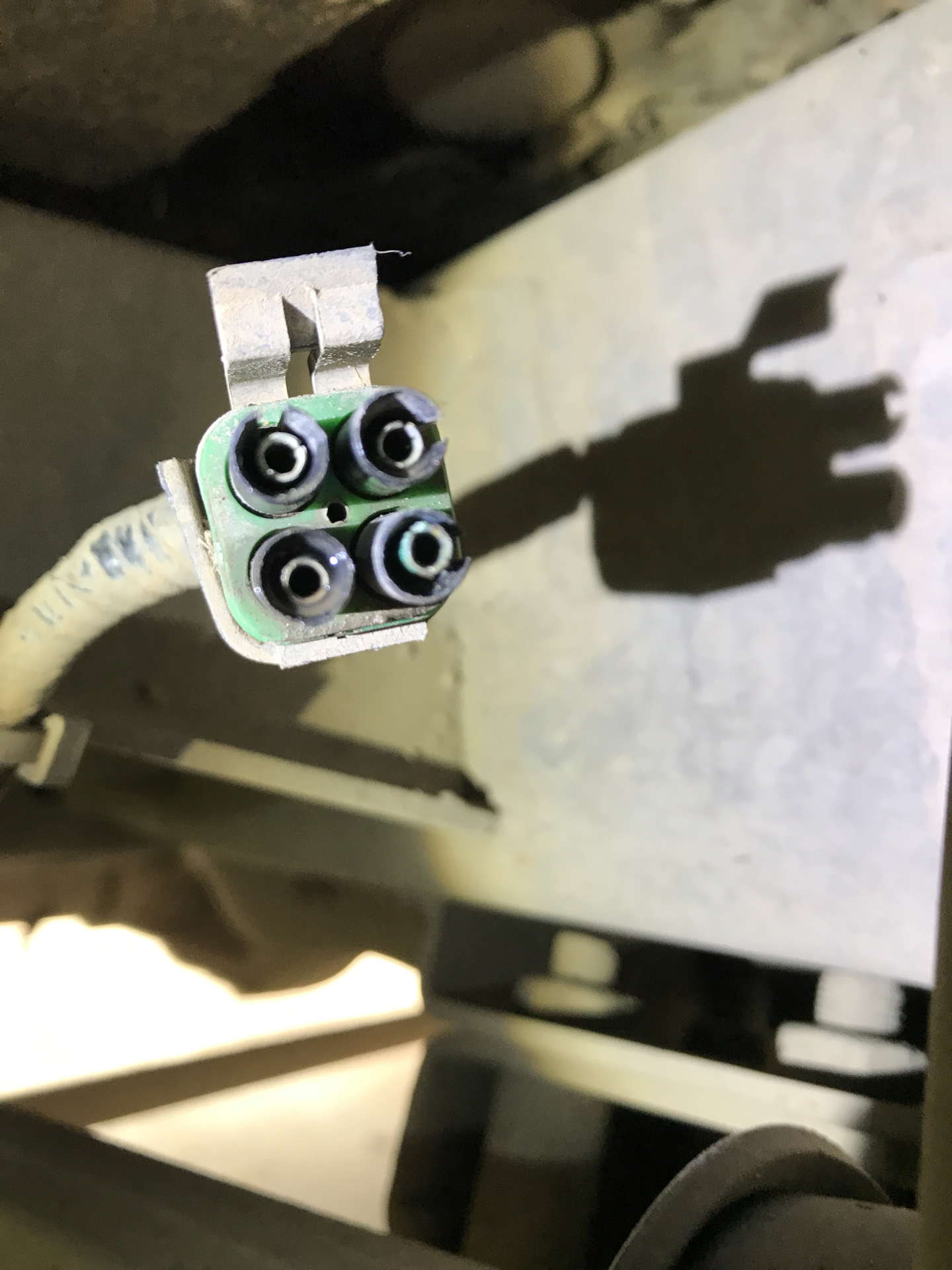

Стала появляться ошибка 2-й лямбды. Сбрасывается. Но дня через 2 снова появляется.
Чаще когда мало топлива в баке. Куда смотреть?

Ну вот и ответ на вопрос.
А теоретически разъёмы герметичные.
Прошиться под евро-2 и удалить ДК-2 физически, а его проводку под капот вытащить.
Давно собираюсь. Все руки не доходят и время не могу найти.
P2270 — это ошибка второго лямбда-зонда (ЛЗ-2), которая сигнализирует о слишком низком напряжении на датчике. Это говорит, что в выхлопных газах после катализатора слишком много кислорода, т.е. смесь бедная. При этом в обычном режиме работы двигателя коррекция топливо-воздушной смеси делается по "петле" от первого лямбда-зонда (ЛЗ-1), а по ЛЗ-2 просто контролируется работа каталитического нейтрализатора.
+ Утечка в выхлопном тракте рядом с ЛЗ-2 (как вариант, недовкрут ЛЗ-2)
+ Загрязненный или мертвый ЛЗ-2
+ Проблемы с проводкой или контактами ЛЗ-2
+ Проблемы с впрыском топлива, в т.ч. низкое давление в топливной рампе, грязные форсунки
+ Попадание охлаждающий жидкости в камеру сгорания (тьфу-тьфу-тьфу)
теоретически да, но на первом 0,95 В и меняется хорошо, а на втором около 1,6 и прыгает около этого значения.
Лямда зонд сдох скорее всего. Может разьем окислился.
А разъем под днищем?
Разьем второй лямбды под днищем прямо под водительской дверью. Ближе к брызговику.
Подливать топливо в бак. )))
Смотреть сеточку фильтра грубой очистки в баке. Недостаточное давление топлива скорее всего.
