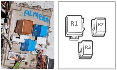

Реле
R1 Реле фар головного света
R2 Реле управления дросельной заслонкой
R3 Реле стеклоподъемников
R4 Реле задних противотуманных фар
На обратной стороне салонного блока, если вытащить его полностью, будет пластина с 3-мя реле.
R1 Реле зажигания
R2 Реле двигателя нагнетателя
R3 Реле дополнительного оборудования (электро-аксессуаров)

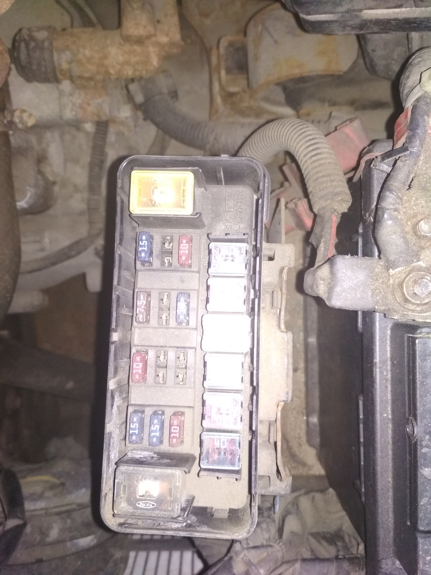

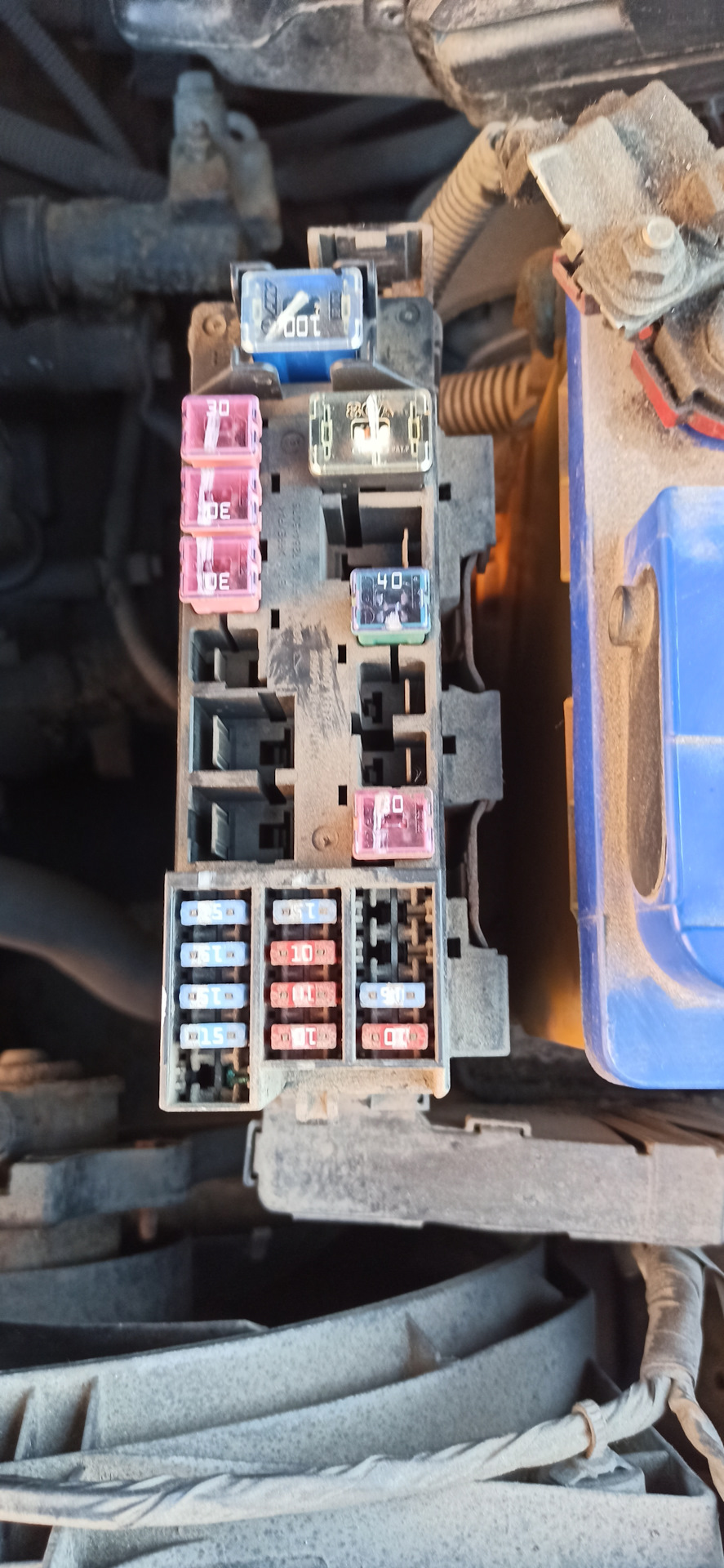

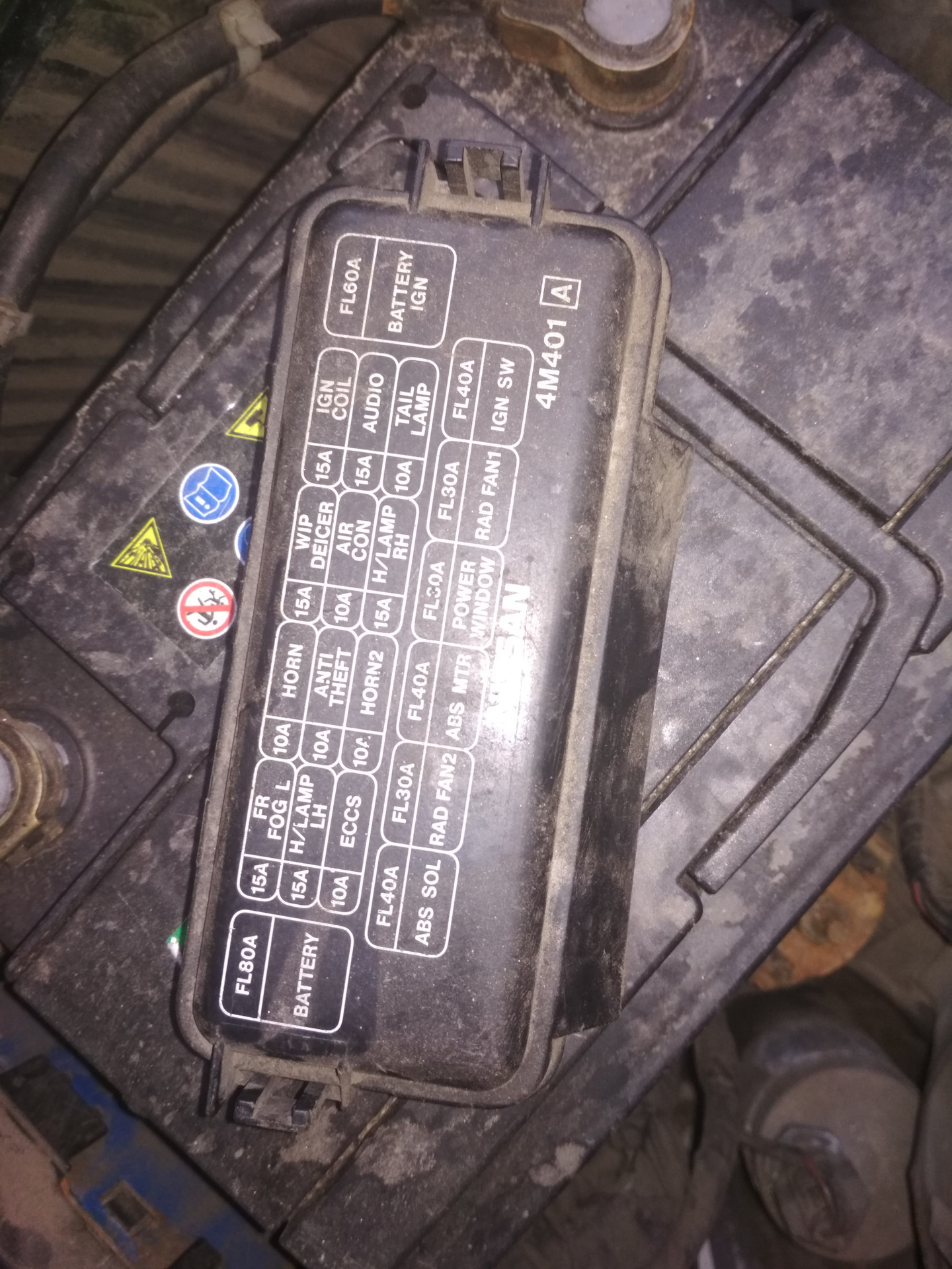

2. Блок предохранителей в моторном отсеке
Необходимо открыть капот и открыть крышку блока с условными обозначениями. Этот блок расположен справа от мотора — рядом в аккумулятором.
Несколько фото открытых блоков с разных машин — для сравнения.
А 100А Генератор (ALTernator)(зарядка на батарею)
В 40А электростеклоподъемники
С 40А регулятор охлаждающих вентиляторов
D 40А регулятор охлаждающих вентиляторов
E 30А для дизелей
F 60А для дизелей
G 80А для дизелей
H 80А главный источник питания, цепь заземления
I 50А ABS
J 30А к выключателю зажигания от аккумулятора
К 30А ABS/ESP
L 30А ESP
М 30А Омыватель фар
32 20А Омыватель заднего стекла
33 15А Противотуманные фары
34 15А Электропривод и реле электропривода дроссельной заслонки
35 15А Фары, система включения ближнего света в дневное время
36 15А Фары, система включения ближнего света в дневное время
37 10А Задний противотуманный фонарь
38 10А Габариты, освещение номерного знака
39 10А Клаксон, зарядка аккумулятора (ток возбуждения на генератор с батареи)
40 15А Аудио, навигация, ЖК-дисплей
41 10А Система управления двигателем
42 10А Катушка зажигания
43 15А Не используется
44 10А Не используется

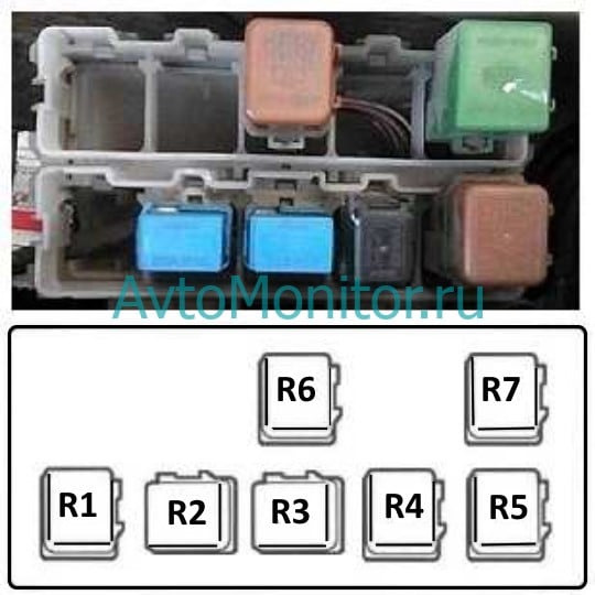

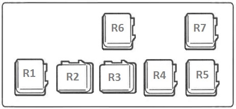

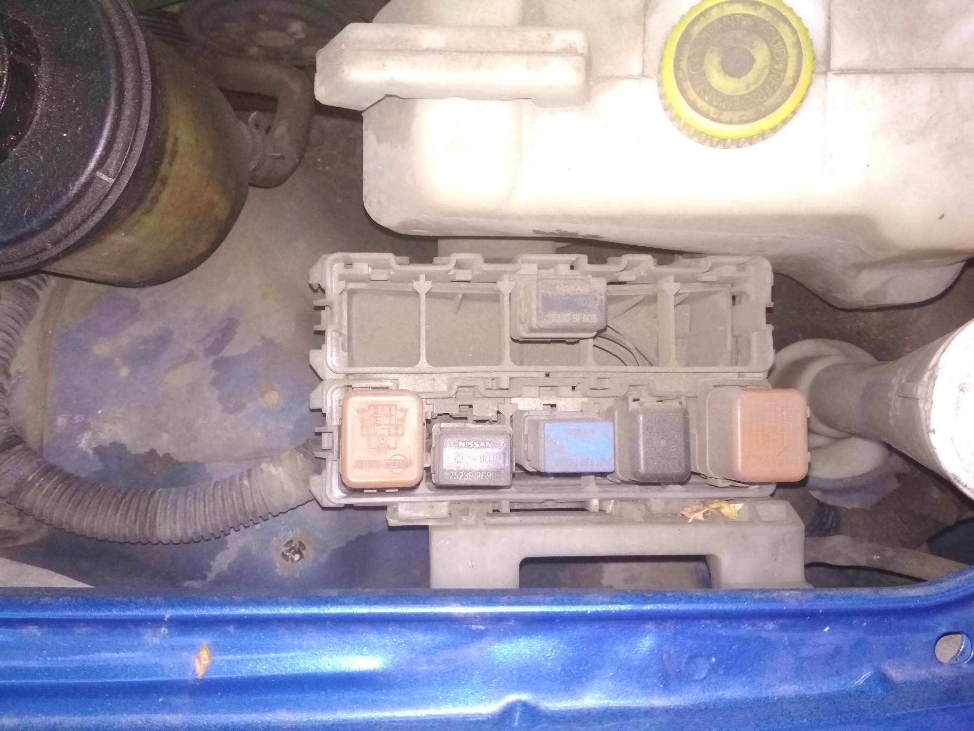

3. Блок реле в моторном отсеке
Расположен у правого крыла, рядом с бачком омывающей жидкости.
R1 3-е реле вентилятора радиатора (25221E)
R2 Передние туманки ПТФ (25224QA)
R3 Реле кондиционера Е6 (25224D)
R4 Реле звукового сигнала (25620)
R5 Реле вентилятора радиатора (25224J)
R6 Фары, свет (25224А)
R7 Стартер (25224G)

Как найти и по какому номеру (R7 Стартер (25224G))
на экзисте показывают что это какой то 25230-9F920 Но это 4-пиновый синий какой то, а нам нужен 5-пиновый зелёный.
Весь интернет уже перерыл и нигде не могу найти этот зелёный реле, и вообще как там ноги распиновываются, нашёл на 6 пин такой же, но на 5 нету, а между прочем отсутствующая 6-ая нога это нога катушки должна быть, но как тогда 5-и пиновое реле работает без ноги катухи.

Под капотом R6 — это шести контактное реле ближнего света фар, которое работает при включении ближнего света переключателем. Два контакта левая фара, 2 — правая и 2 управление.

"Блок предохранителей в моторном отсеке", рядом с аккумулятором, С 40А и D 40А — регулятор охлаждающих вентиляторов.
Почему 40? на крышке же явно написано 30А… На всех сайтах где нашел — пишут 40, на картинке 30, у меня на крышке тоже 30…
У меня вот так.
Комплектация комфорт
Отсутствует J 30А к выключателю зажигания от аккумулятора
