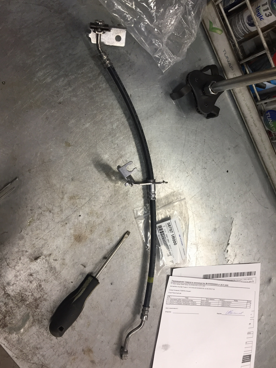

Позвонил ближайшему ОД Hyundai в г.Волжский, по моему VIN-номеру подтвердили наличие одной отзывной кампании: по замене передних тормозных шлангов.
Шланги оказались в наличии, сразу записался на удобное мне время.

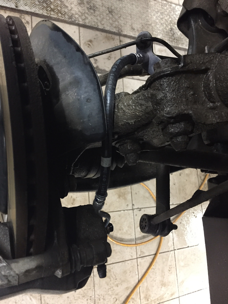

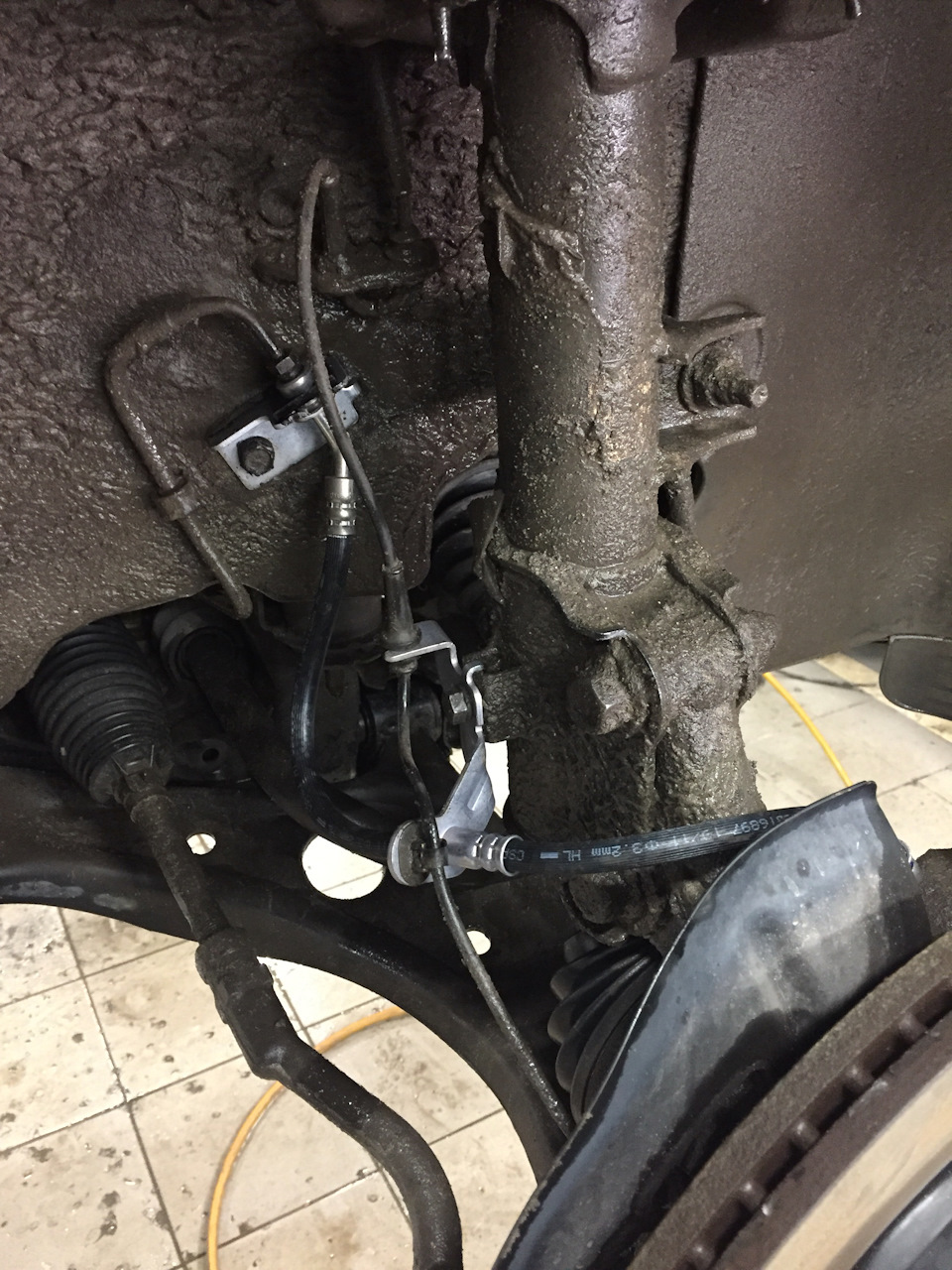

CK связана с возможной утечкой тормозной жидкости из-за некачественной резины шлангов.
СК распространяется на машины с начала производства до 20 июня 2018 года
с VIN-номерами: с ТMAJ3813BGJ000059 по TMAJ3813DJJ699249.

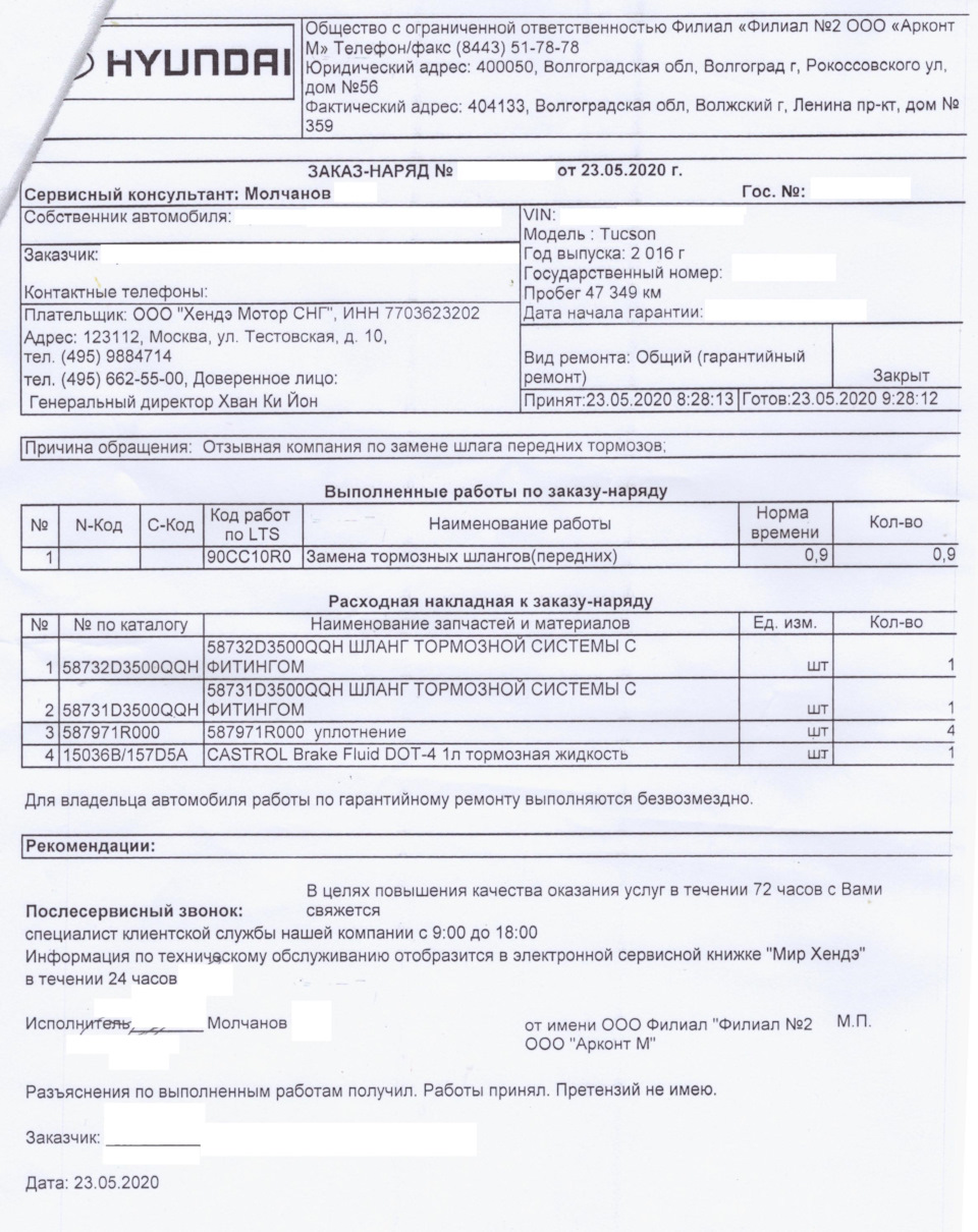

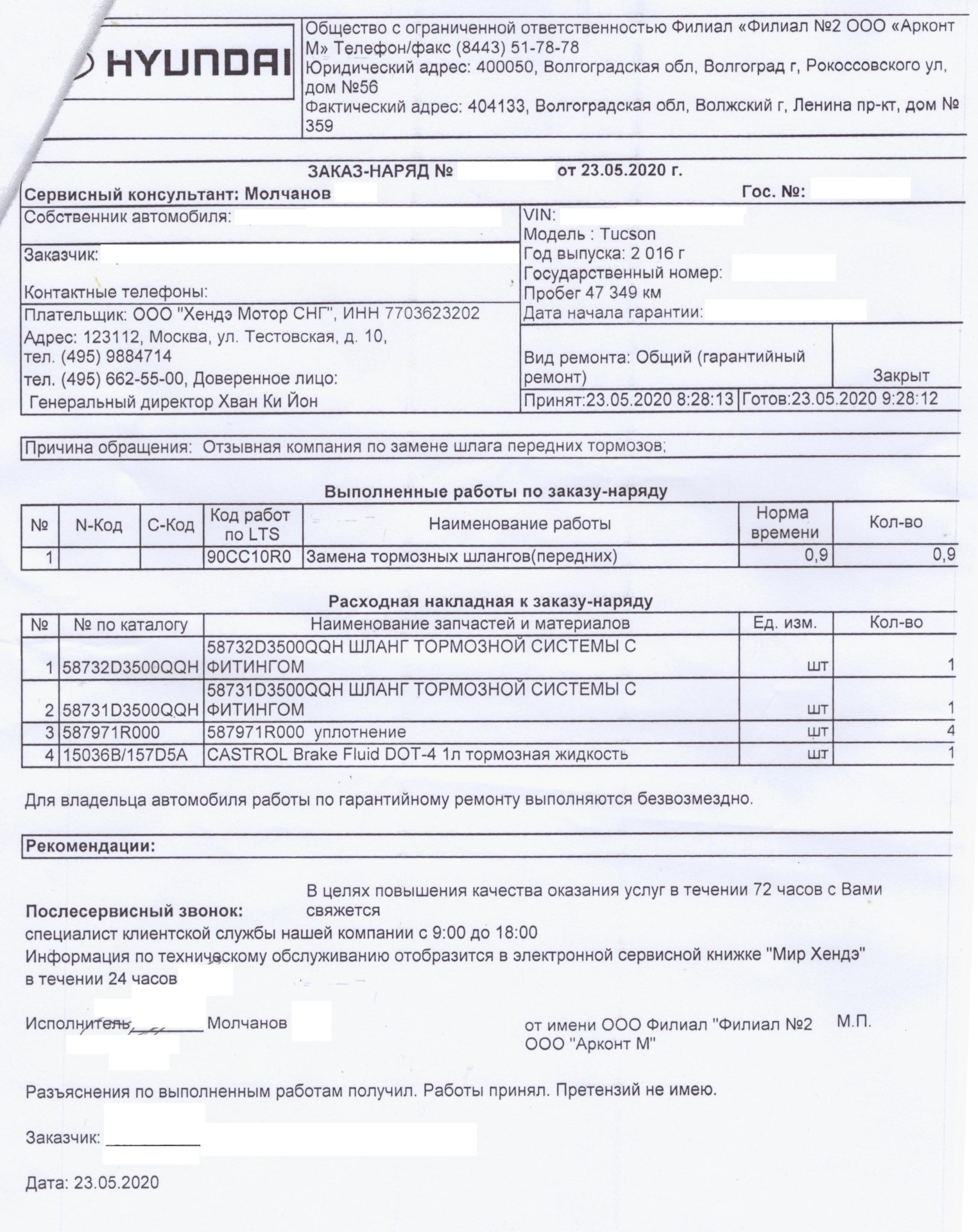

Номер кампании TSB — 90CC10 (HCR19-41-C080-TLE).
Заявленное время работ 2 часа.
Посещение салона обязательно в маске и перчатках.
Работы и запчасти по отзывной кампании полностью бесплатны.

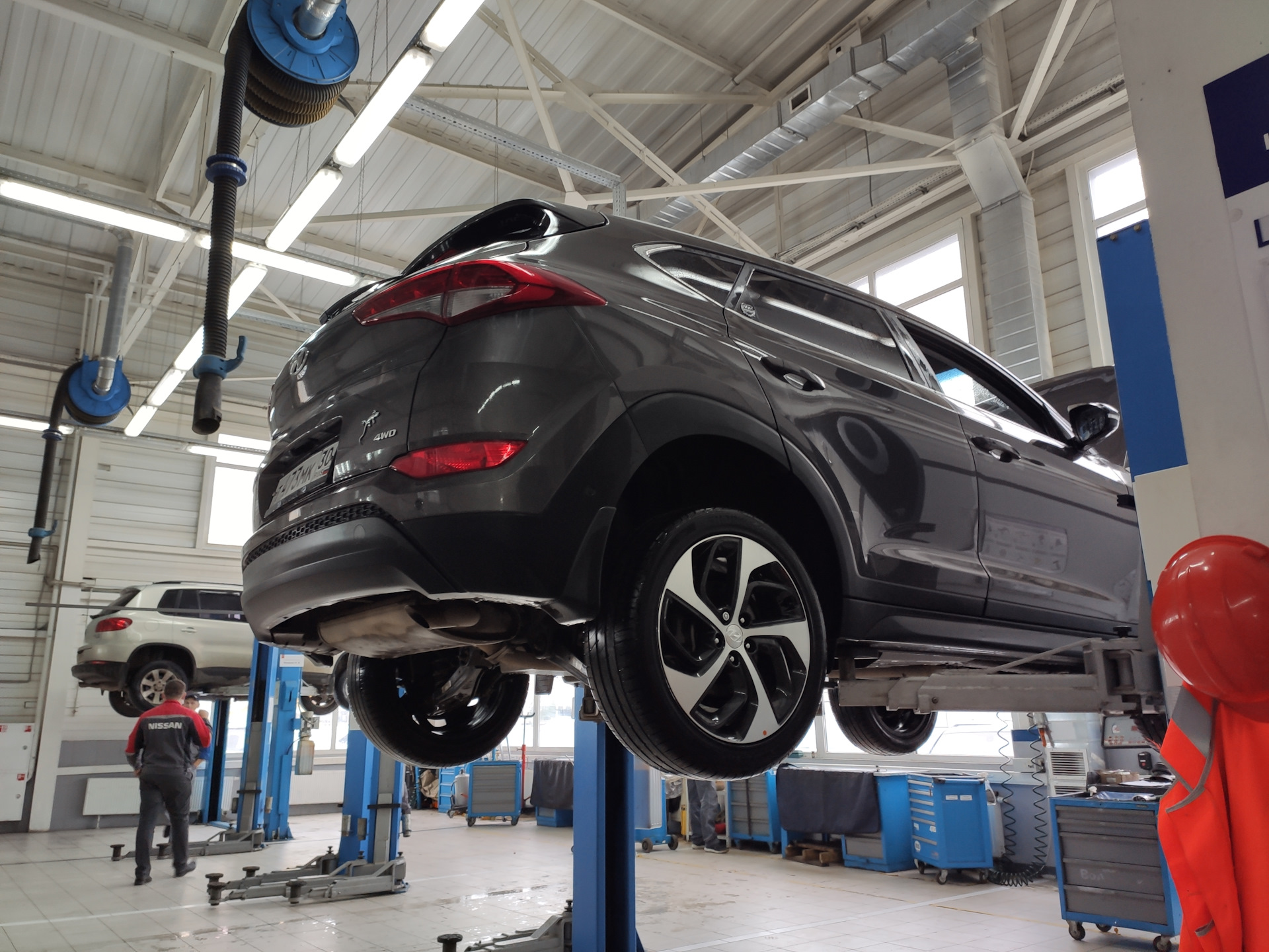

Предварительно машину помыли.
Сами работы заняли 1 час.
Доступ в ремзону не ограничен, но попросили не подходить к машине и к мастеру ближе 2-х метров, поэтому фотографировать вблизи не получилось.
Далее фотки честно позаимствованные у товарища Bobr797

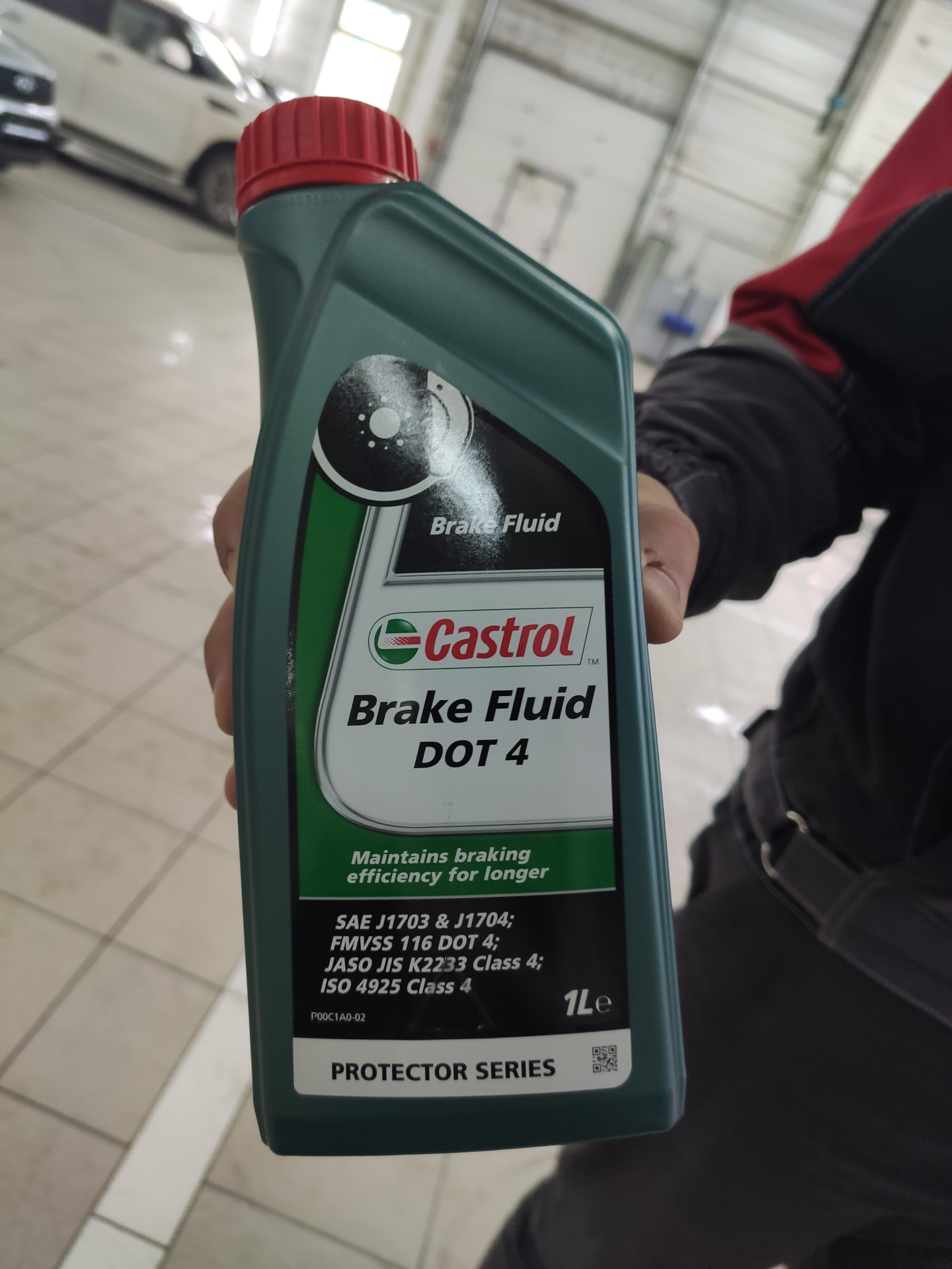

После замены тормозных шлангов требуется прокачка тормозной жидкости, представители ОД использовали Castrol Brake Fluid DOT 4 (15036B, она же 157D5A). Теперь замена тормозной жидкости на ближайшем ТО мне не требуется.

Просто для машин с АБС есп рекомендована тормозная 6 класса по ISO 4925 поэтому непоеятна позиция офа зачем её брать вот и все, с таким же успехом можно было залить пафосную дот3. А какую попало жижу заливать я не хочу ни дот3 ни ДОТ4, поэтому менял шланги сам а не у офа.
А я отказался раньше брал кастрол лоу темп теперь его больше нет, у этого раект перфоманса даже в описании про абс ЕСП ни слова. Вот и все удачи.
В руководстве по эксплуатации для моего Hyundai Tucson (стр. 8-10) указана рекомендованная тормозная жидкость DOT-3 или DOT-4.
И вам удачи.
Жидкость неоправданно дорогая, можно было и DOT3 залить с таким же успехом)))).
Так как кастрол ДОТ 4, с 6 классом по ISO4925 больше не поставляется официально, сейчас от него можно вообще отказаться.
Есть же равенол, АТЕ, ликви моле, шелл DOT4, с 6классом по ISO4925, да и бюджетные тоже есть такие, например, лукойл и росдот.
1. Что значит "неоправданно дорогая"? Кому она дорогая? Эта отзывная кампания: все работы и расходные материалы за счёт компании-изготовителя, им что-ли дорогая? Вы за их интересы тут переживаете?
2. "можно было и DOT3 залить с таким же успехом" — залейте.
3. "от него (кастрол ДОТ 4) можно вообще отказаться" — откажитесь.
4. "Есть же равенол, АТЕ, ликви моле, шелл DOT4, с 6классом по ISO4925, да и бюджетные тоже есть такие, например, лукойл и росдот" — ура, товарищи, нам предоставили выбор! Спасибо мил человек.
Ещё есть вопросы?
