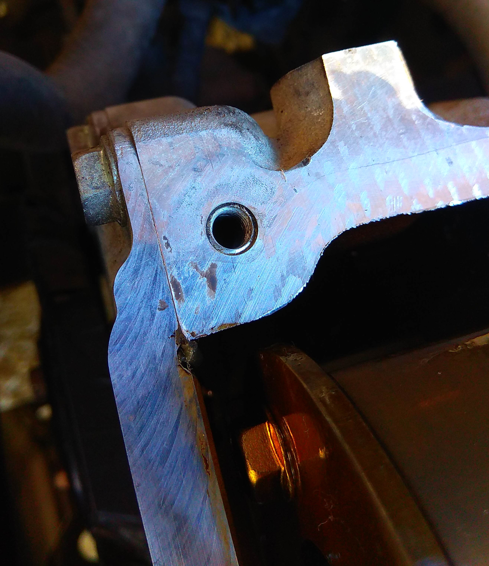

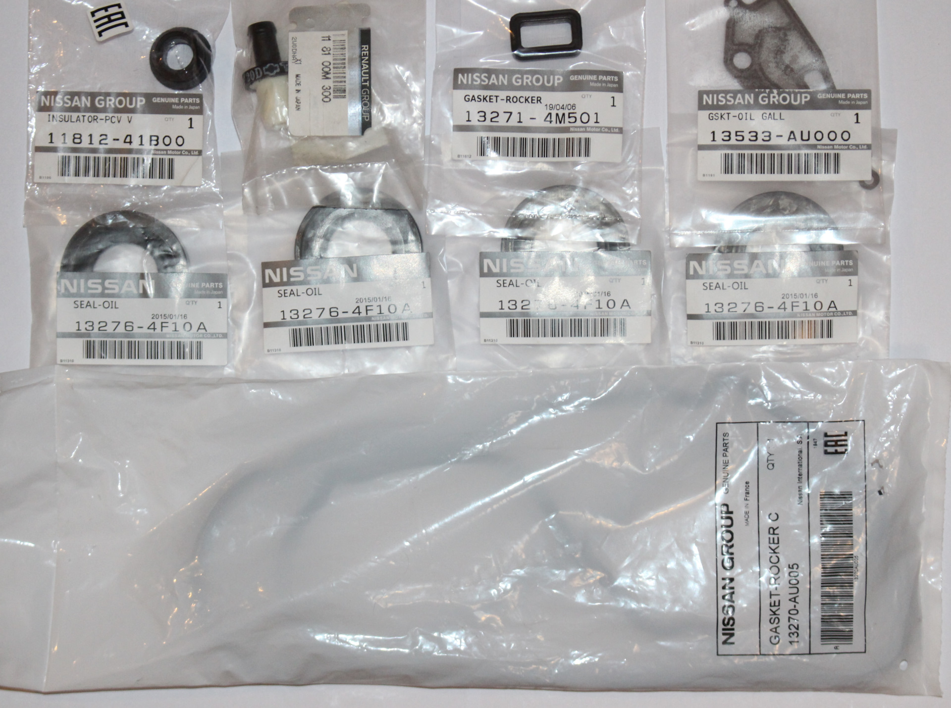

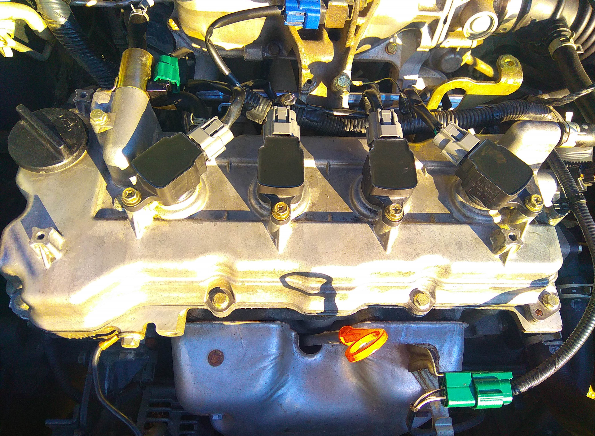

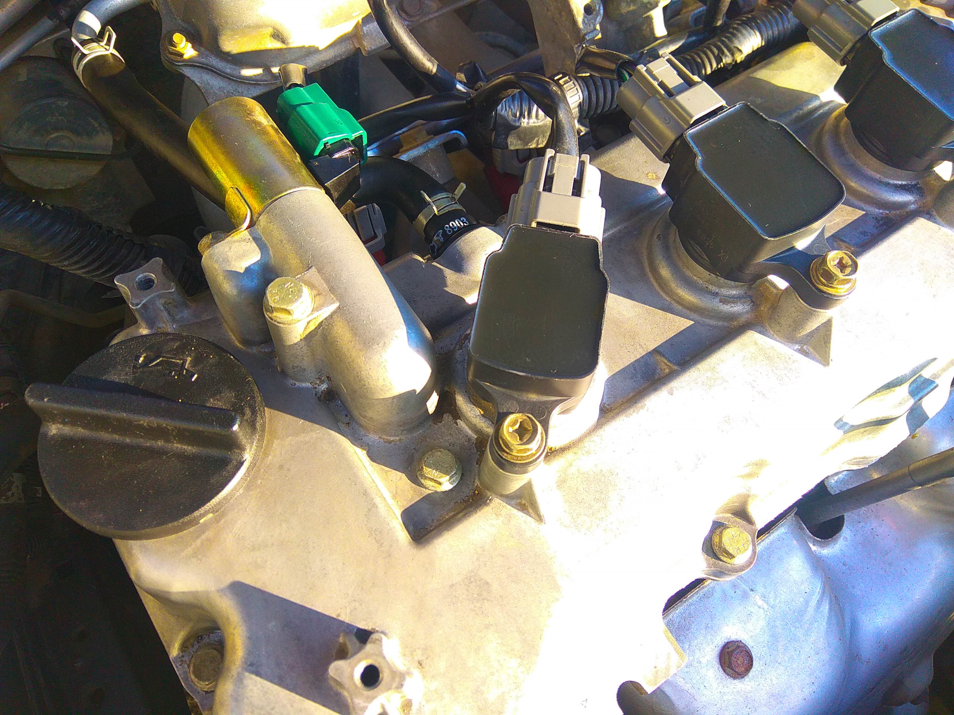

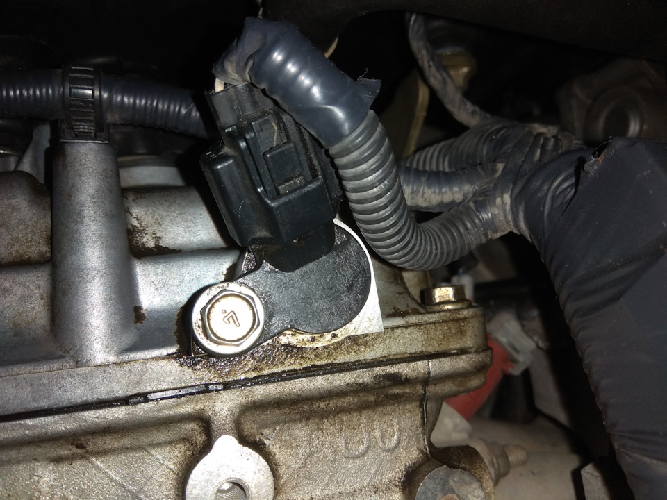

Начало сопливить масло, вроде как из под клапанной.
Присматривался, но точно понять место от куда давит не нашел. Вариантов в принципе не много или из под самой прокладки или из под ДПРВ.

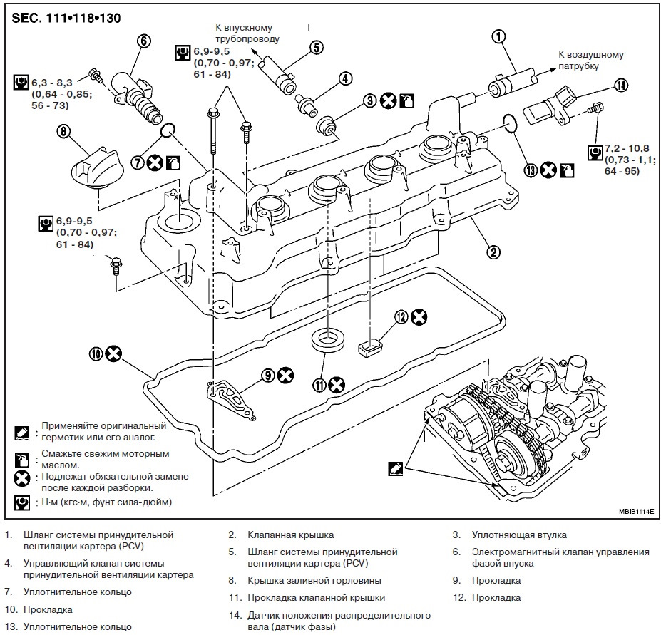

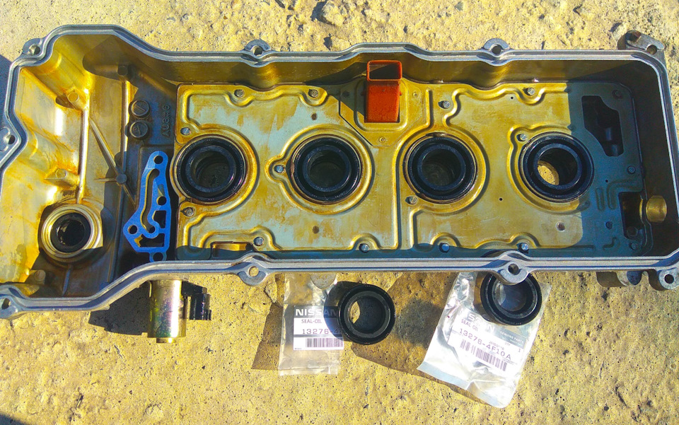

Принято мужественное решение раз уж лезть туда то и менять надо все резинки разом.
Заказал:
11812-41B00 — прокладка клапана вентиляции картера
11810-0M300 — клапан вентиляции картера
13271-4M501 — прокладка

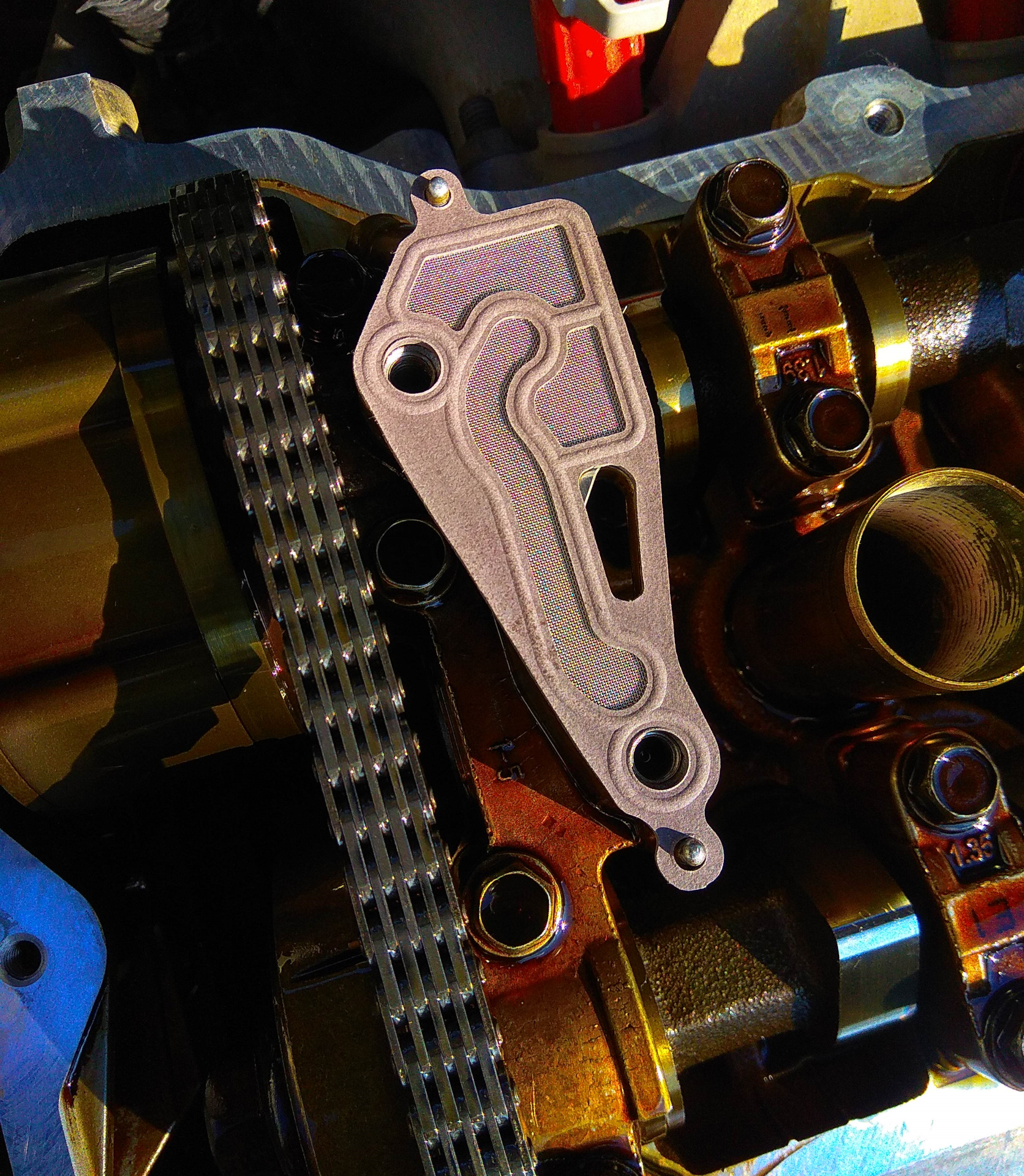

13533-AU000 — проставка масляного насоса
13276-4F10A — сальники свечных колодцев
13270-AU005 — прокладка крышки клапанов

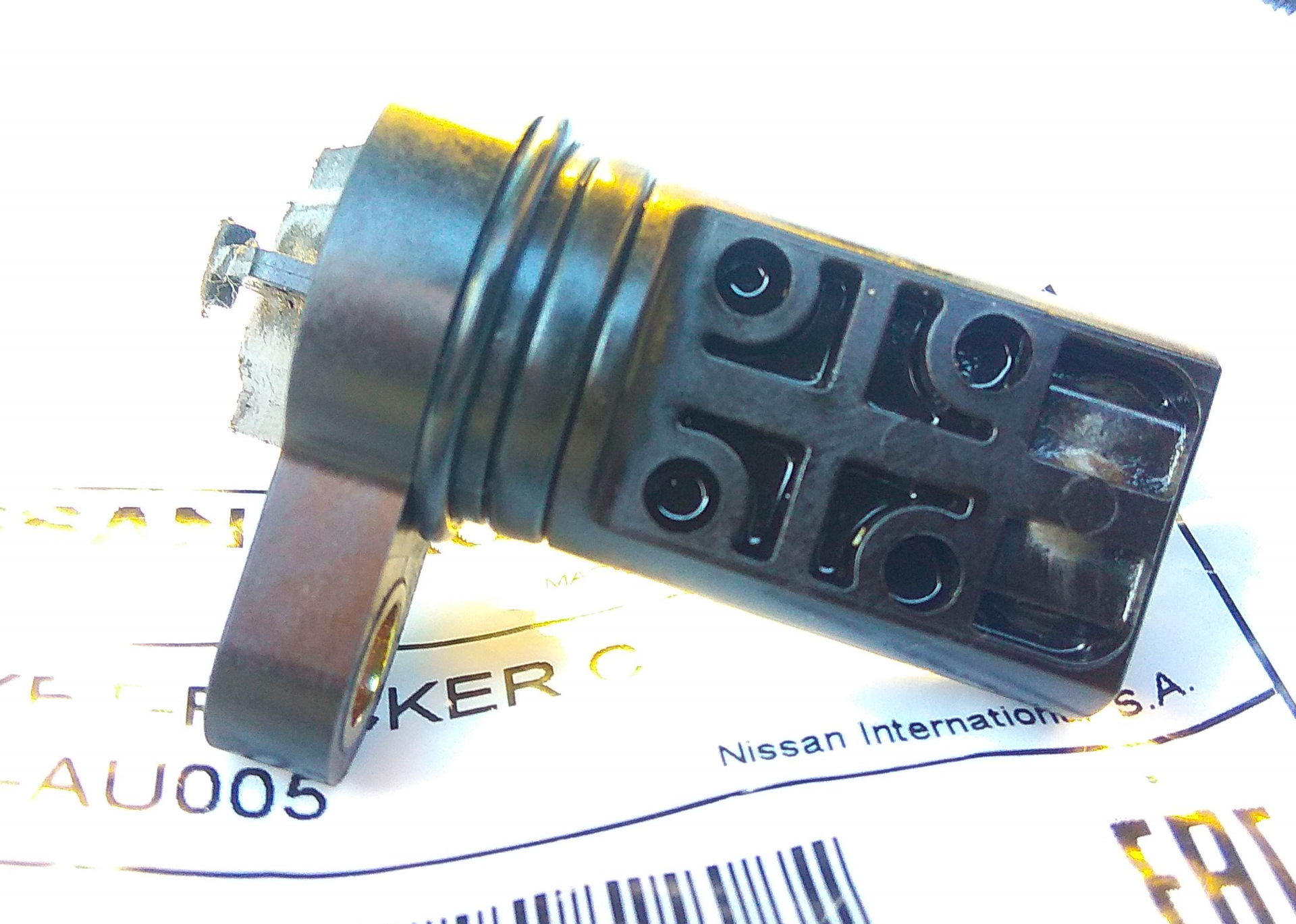

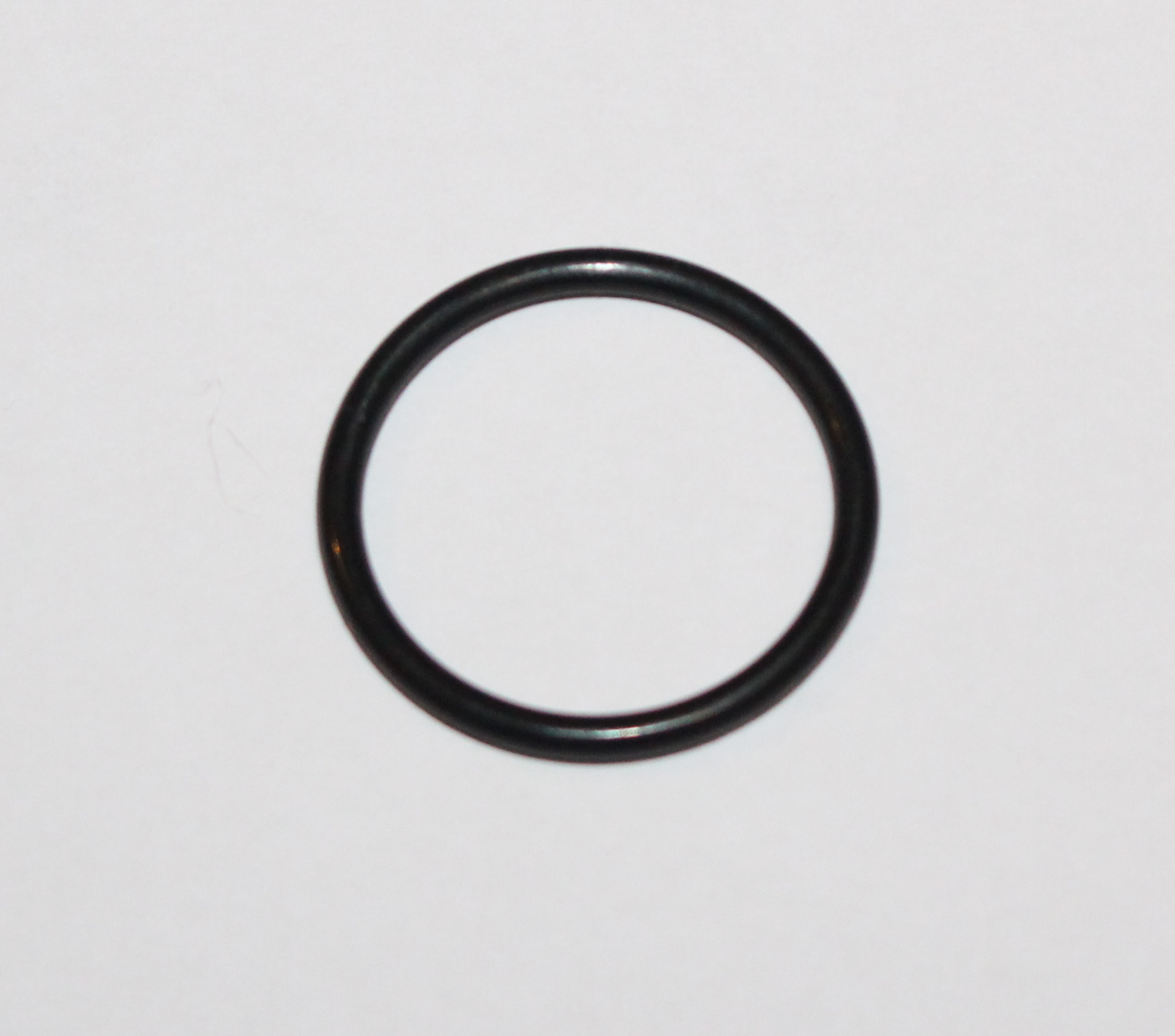

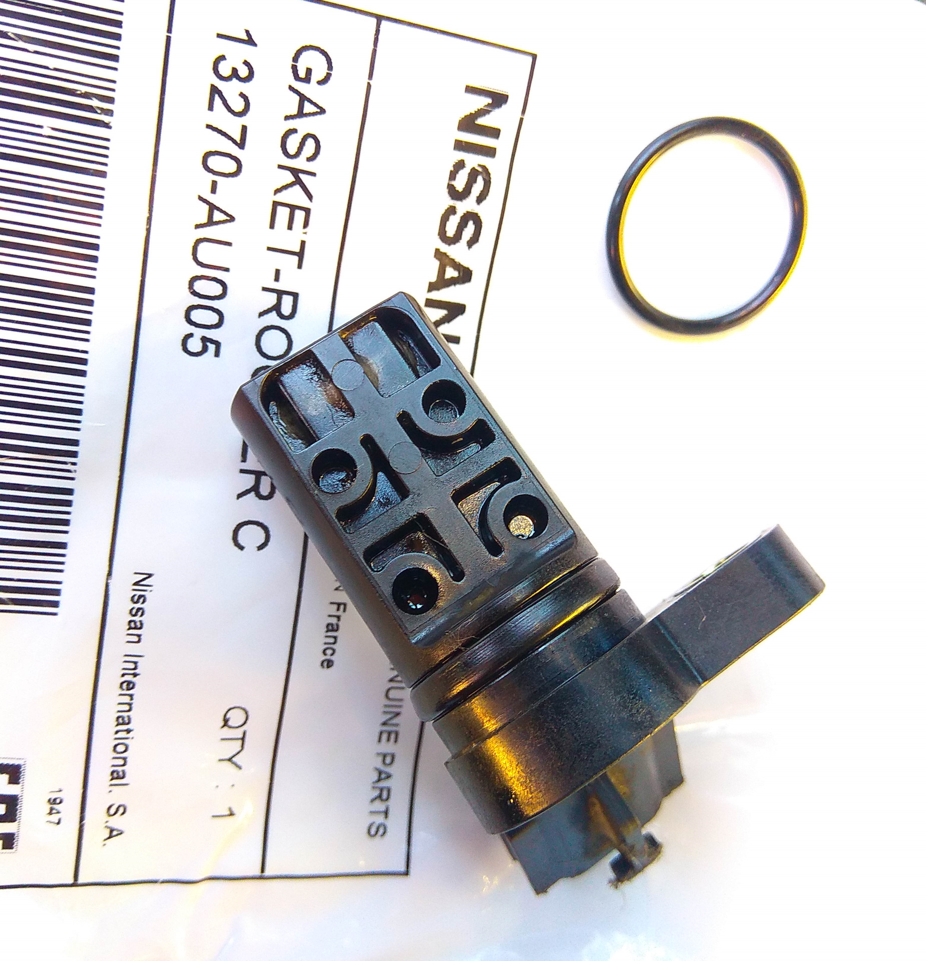

И конечно уплотнительное кольцо ДПРВ я тоже заказал, артикул писать не буду, пришло вот это чудо:
Вот все что купил пришло в оригинал упаковке с лейблами и т.д., а это сраное колечко без всего, тупо в пакетике, я сразу понял, что это походу нае…лово.
Ну, ладно.
Понеслось

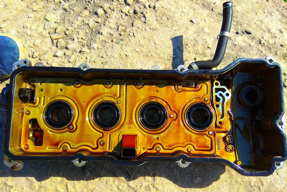

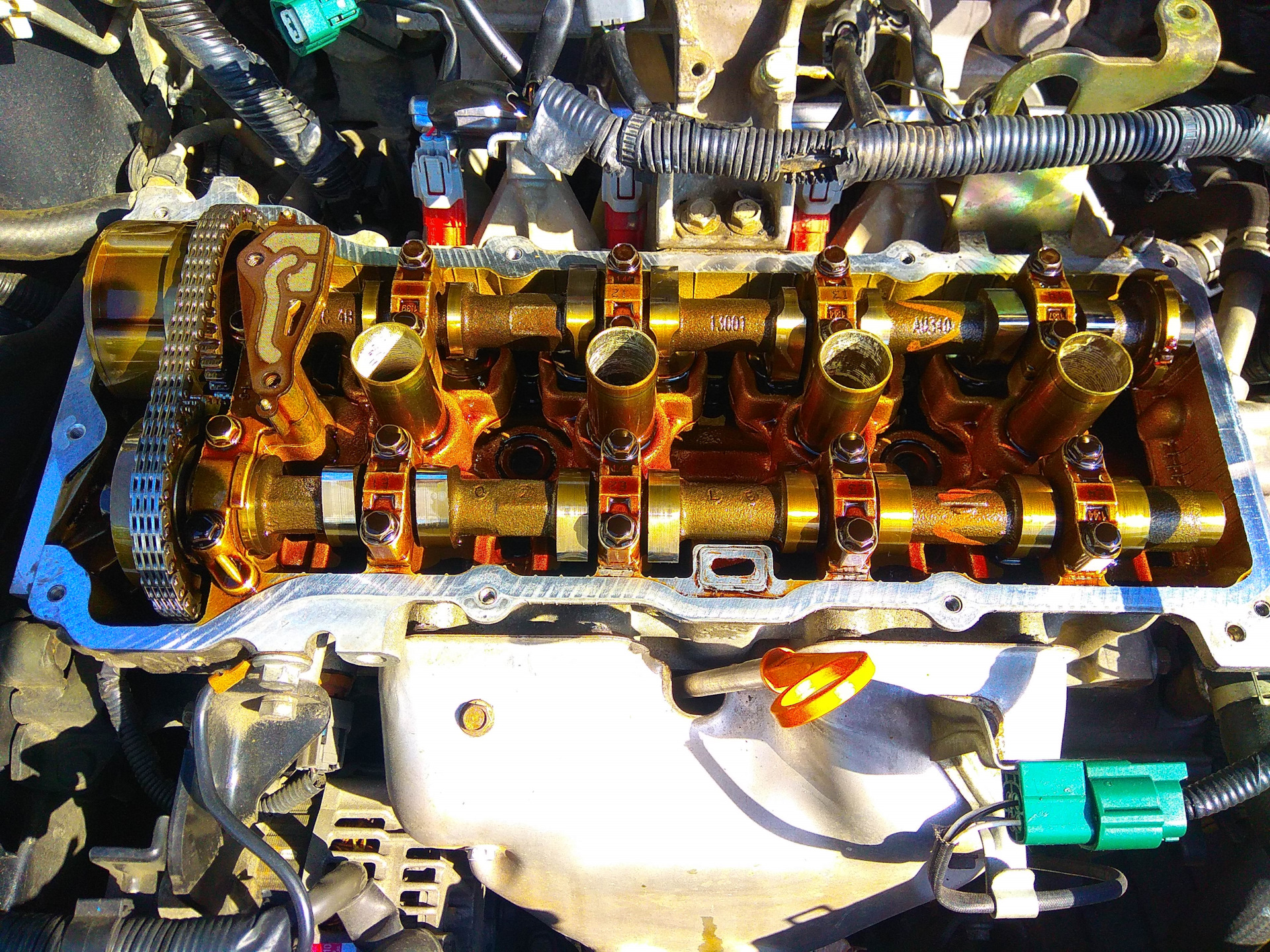

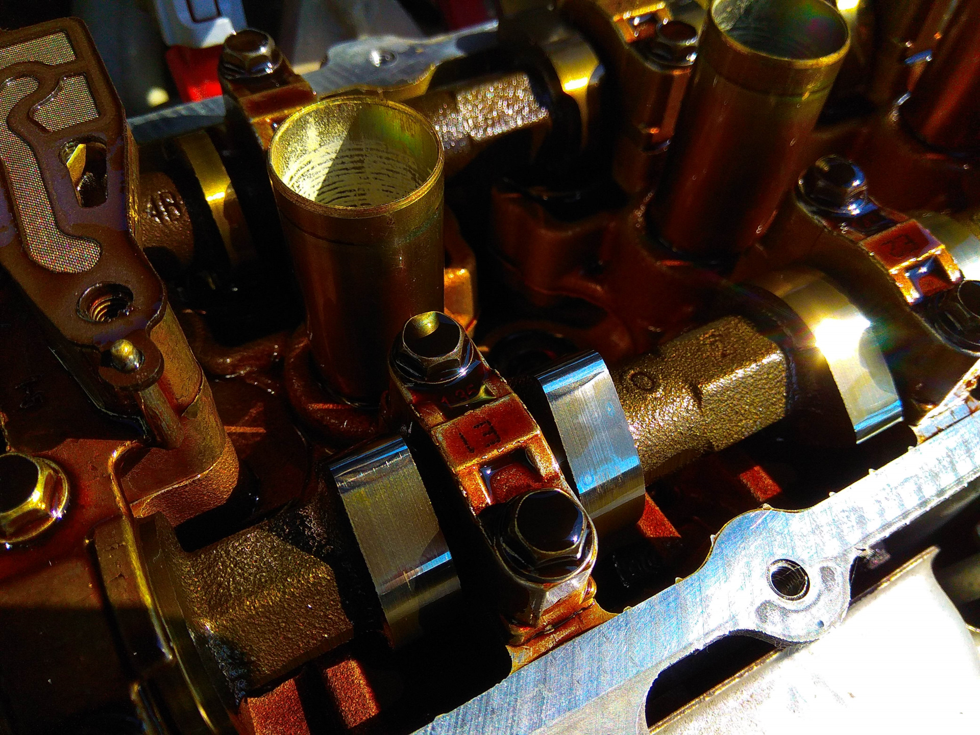

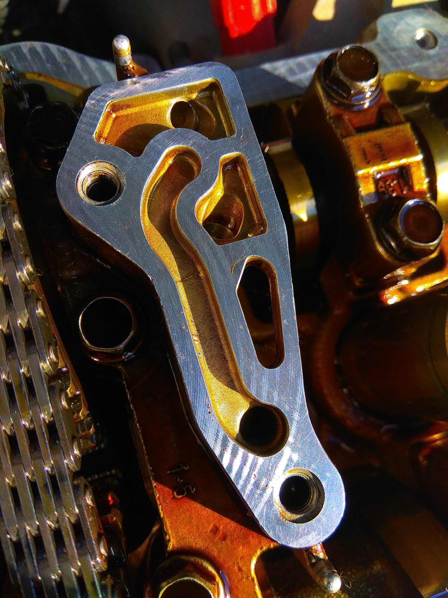

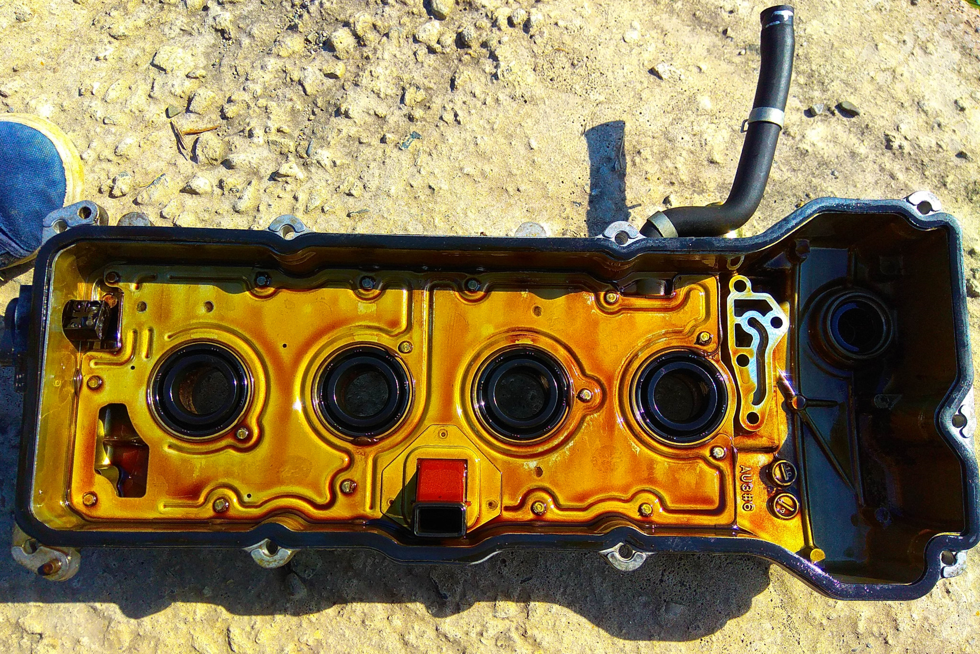

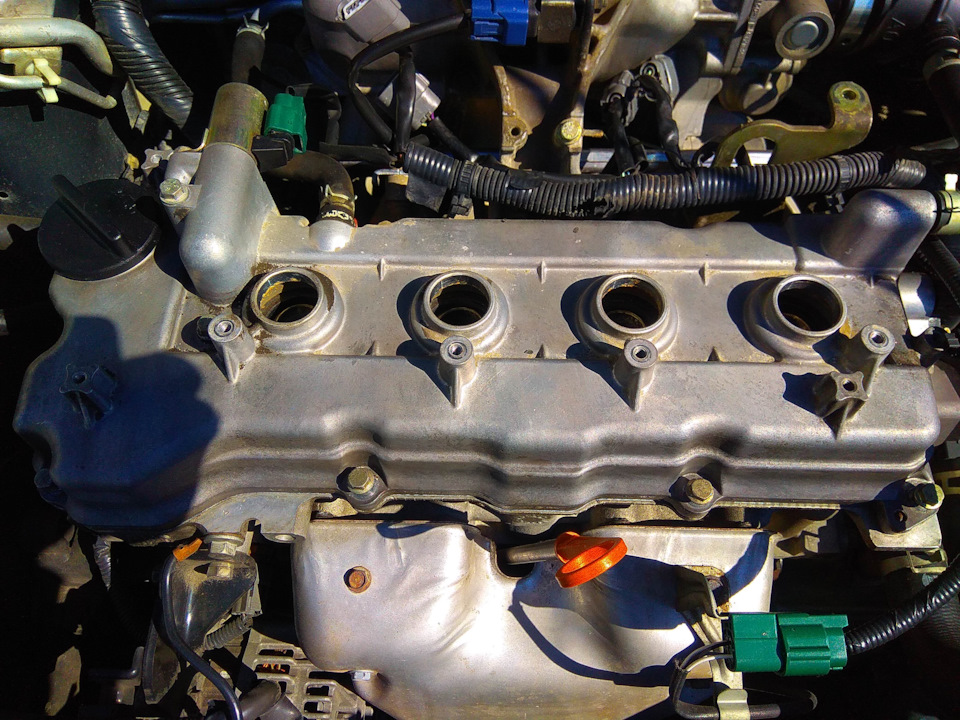

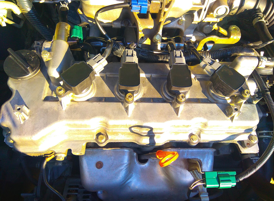

Не ворчите плиз что грязно, во первых не забываем, что это двигатель который на ура хомячил литруху любого моторного масла на 1000 км пути, а во вторых фотал на китай телефон который цвета сильно приукрасил, по факту все не так уж и плохо выглядит в живую (Цвет хорошо показывает рукоятка маслянного щупа, все знают какого она цвета и её цвет одинаков с цветом внутрянки двигателя)

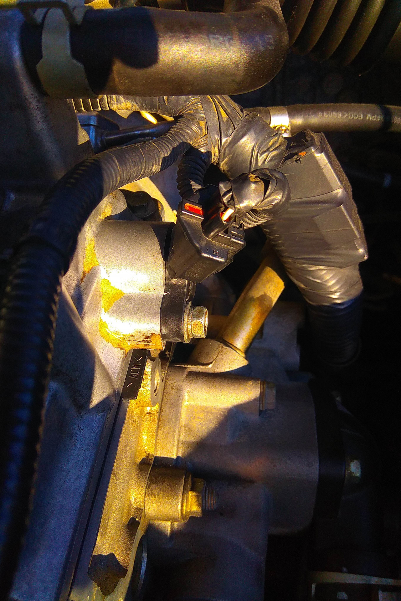

ДПРВ достаем, смотрим и видим, что та резинка которую я купил ну ни фига не подходит! Я зол это ни чего не сказать! Только она одна пришла без упаковки, только ее одну я заказал у хрен пойми какого поставщика на емексе за 126 рублей. Когда средняя цена была в 2 раза дороже. Ну и что я сэкономил? Да ни чего, гемора только прибавилось.
Выбирайте поставщиков! Везде много нае.ба.ова.
Вполне очевидно, что эта резинка ну совсем не отсюда! (Поверьте артикул был верен на 100%!)

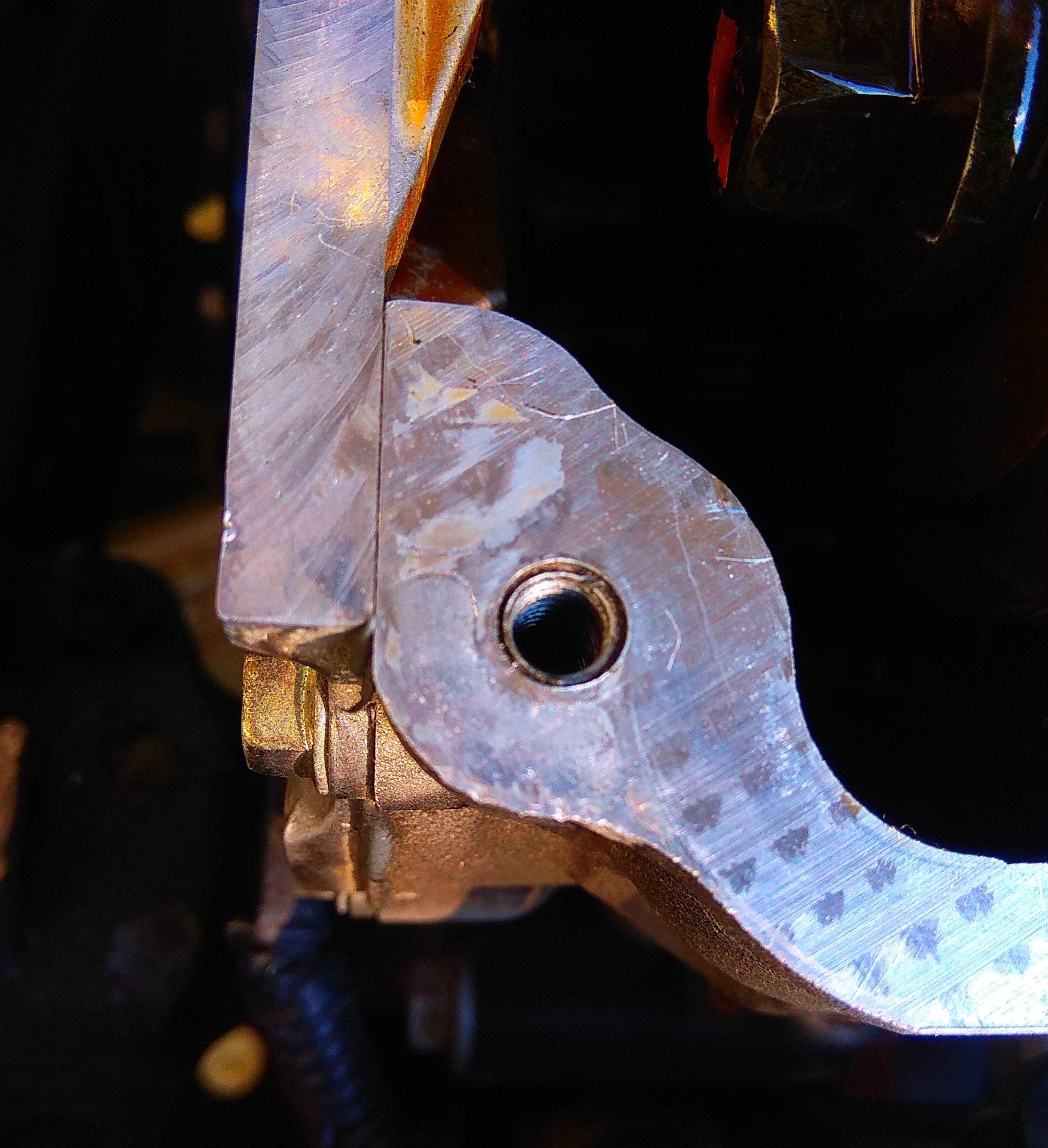

Но только датчик криво притягивается к крышке.
И что делать?
Я поступил как и любой другой в моём положении, тупо на.хе. .ра.чил герметоса на резинку датчика:))))
Но походу проще купить новый датчик чем резинку под него:(
Собираем.
P.S. старый клапан вентиляции картерных газов ПОЛНОСТЬ РАБОЧИЙ!
Это просто кто вдруг решит его новый купить пусть сначала подумает. Резинка его снаружи мягкая была, а та часть что внутри двигателя в пластмассу превратилась.

Тоже заказывал это кольцо по вину, но моторист его не менял, сказал что оно вместе с датчиком меняется. Ну типа оно на датчике уже стоит когда его покупаешь…
Так и валяется где то в гараже.)

Масляный насос тоже поменяли? Мне советовали, но там такая цена за него… Промыли и дальше езжу.
Сам насос? Нет, не меняли.
Там он идёт вместе с крышкой боковой мотора, цена около 250$
Прочистили старую, редукционый клапан в ней и пойдёт. Главное мотор не засирать;)
А что, эти прокладки не менял когда капиталил недавно мотор?
Про колечко, оно идет вместе с датчиком, но и артикул без датчика есть. Т.е. купить датчик без колечка нельзя, а колечко без датчика пожалуйста.
А что то я не понял, ты менял прокладку датчика распредвала?
Хотел, ноне получилось, бяку прислали вместо нужного колечка:(
Как же чисто у тебя снаружи двигателя… Жесть просто, мечта 😕
Я как не помою, все время откуда нибудь да накидает. Да и в моем случае чтобы такого достичь, нужно наверное до винтика подкапотку разобрать, помыть и собрать. В общем по доброму завидую 👍
Все хорошо, но только лаковых отложений многовато…( Моющие у используемого масла так себе.
Еб макарек, написал ведь:(
Цвет внутри вполне приятный, лаковых отложений минимум!
