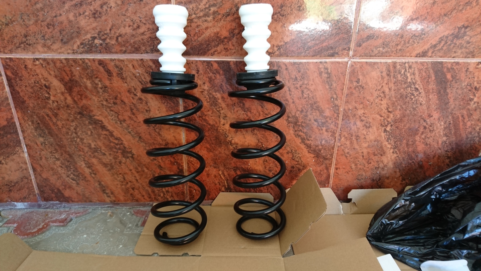

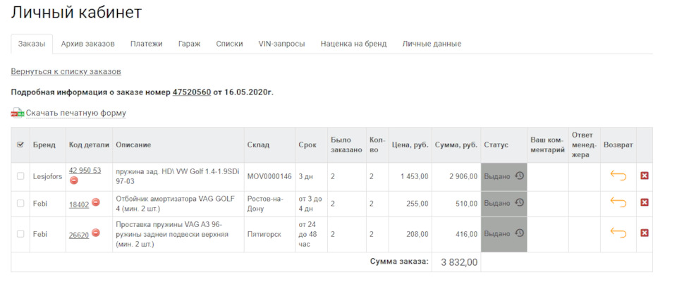

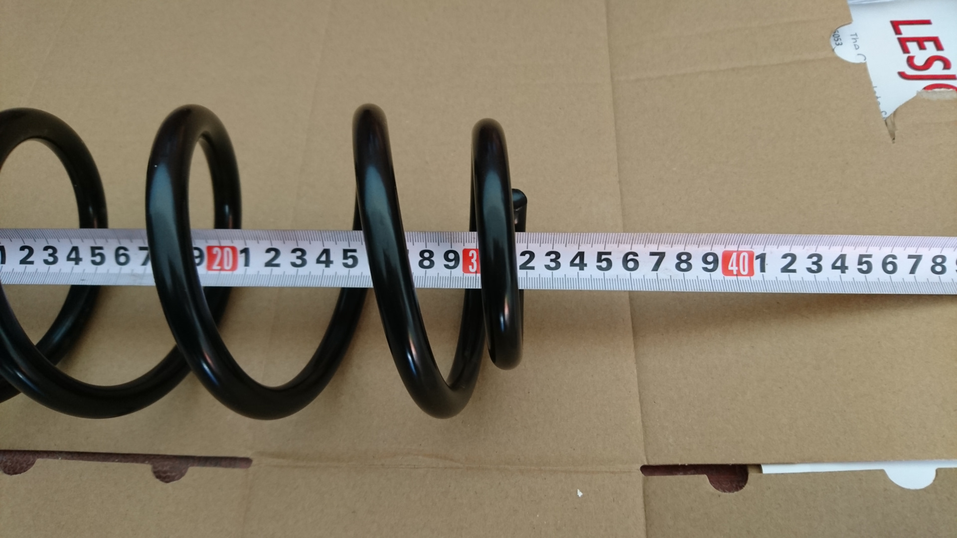

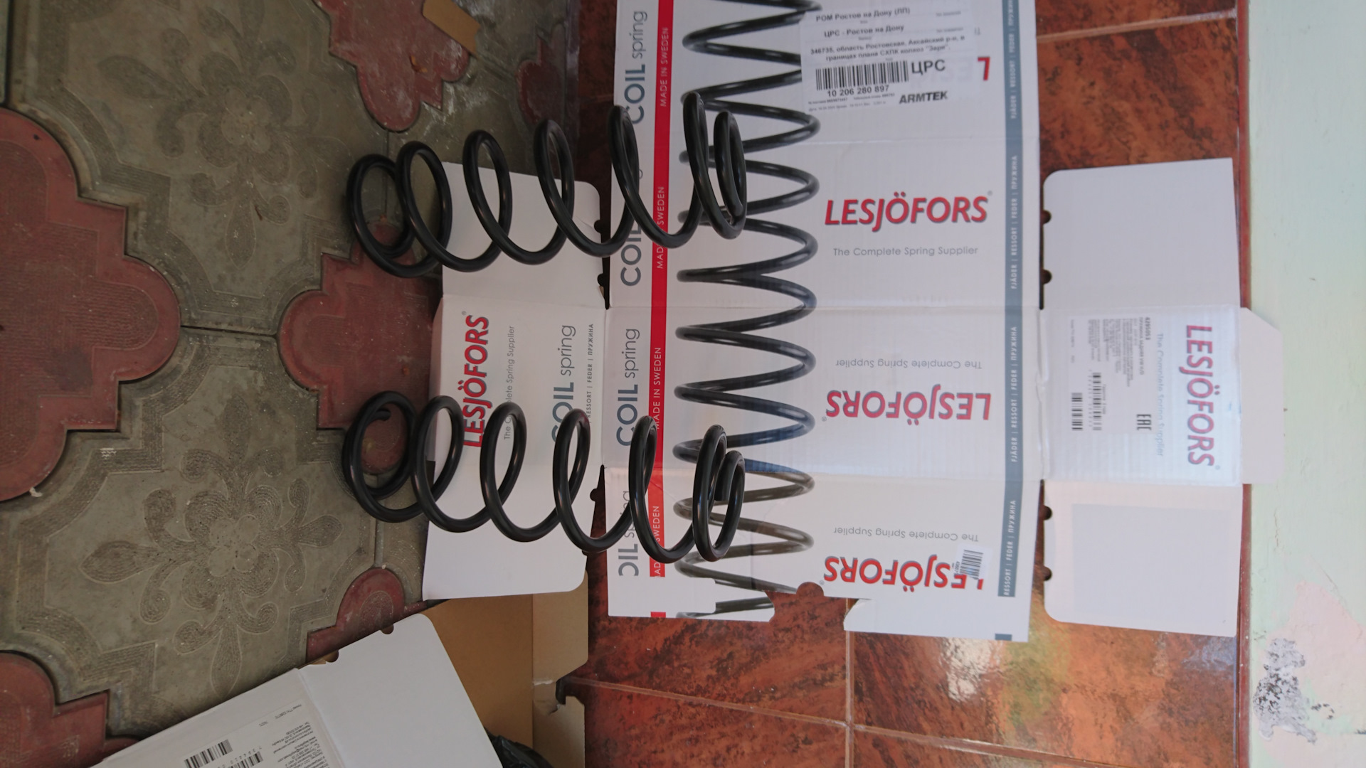

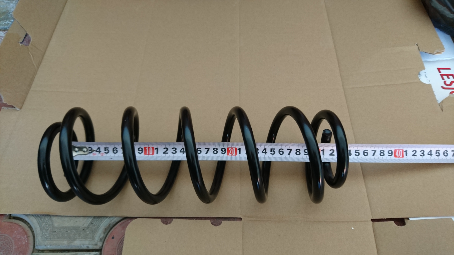

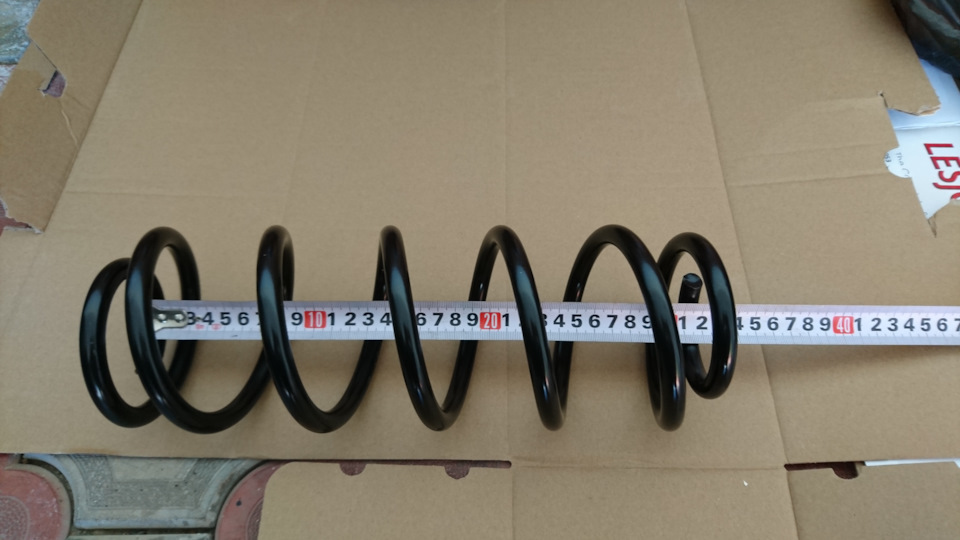

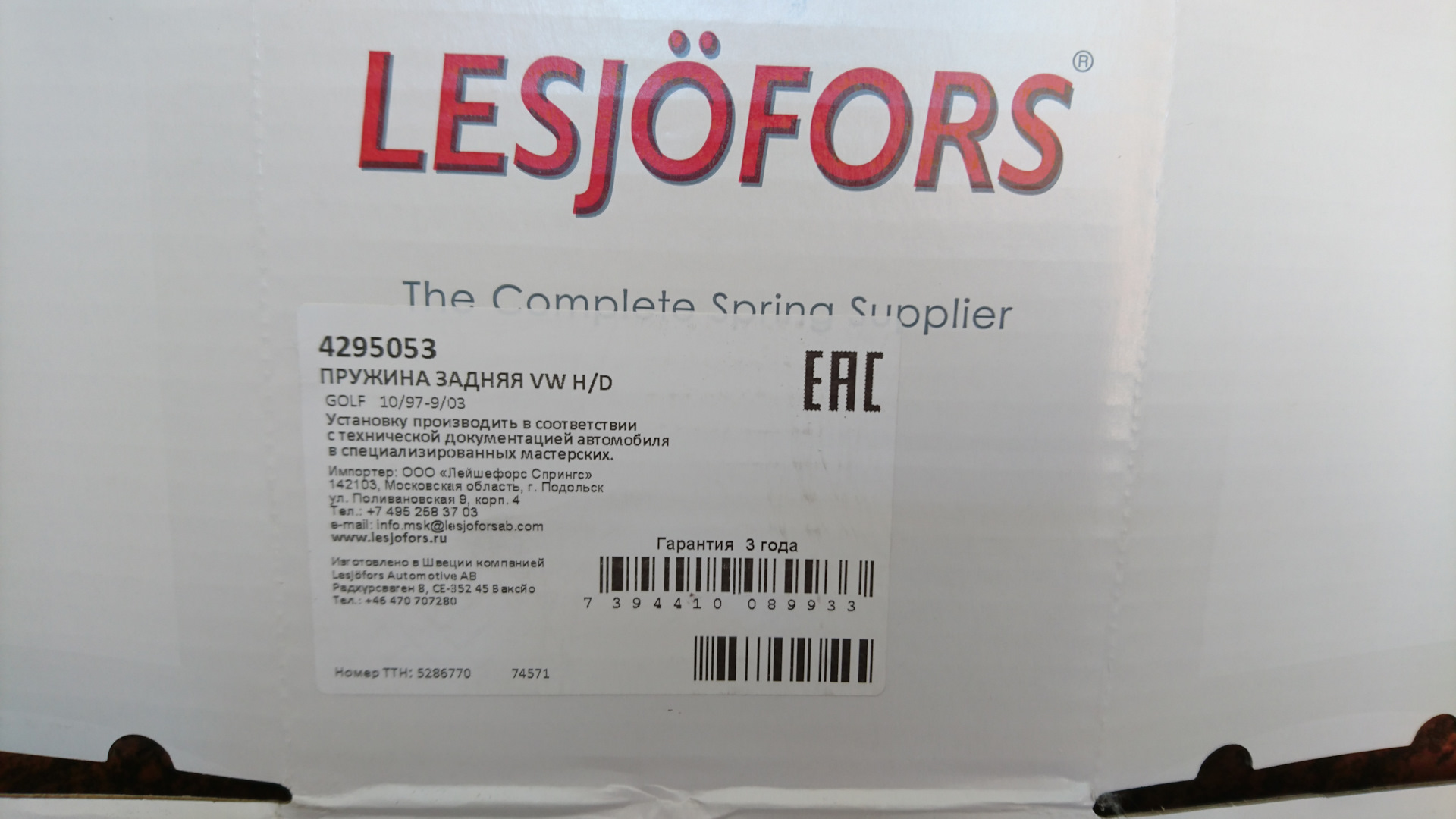

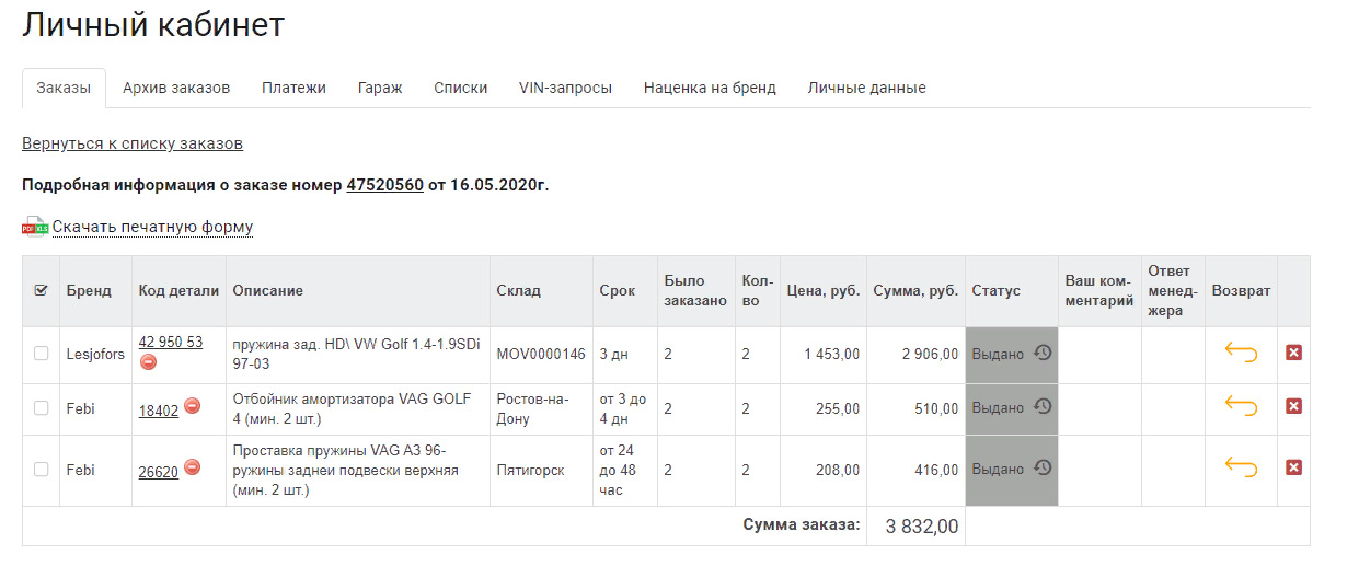

после этого я понял, что созрел для самостоятельной установки "заниженной подвески", в моем случае без фанатизма, всего пару см на задней оси, для чего были заказаны следующие изделия:
1. пружина зад. Lesjofors 2шт 42 950 53 . HD\ VW Golf 1.4-1.9SDi = 2906,00 руб.

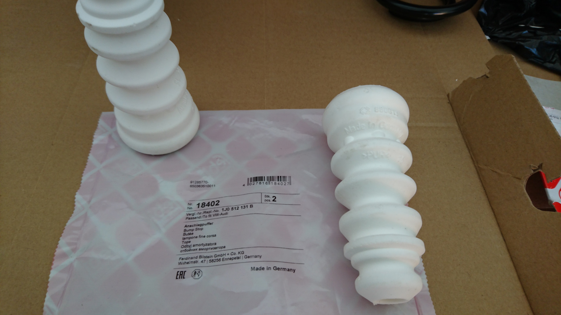

2. отбойник амортизатора (VAG GOLF) Febi. 18402 2 шт = 510,00 руб.

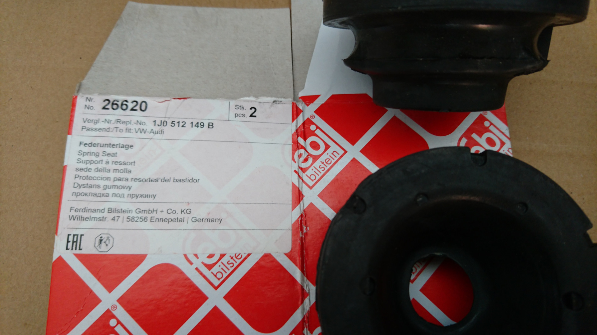

3. Верхняя проставка пружины задней подвески (VAG A3 96) Febi 26620 — 2 шт = 416,00 руб. пускай будет, новая лучше чем старая…

Пружинки не очень говорят, со временем проси дают сильно, у колеги с работы просели, причем прилично.
именно 53 проседают?, ни где не встречал такое, только про 34 встречал инфу, что сильно проседают и меняют через месяц другой на 40 или больший номер, 53 ставят на дизельные гольфы, не думаю что они сильно просядут… посмотрим…для меня теперь не проблема обратно старые поставить =)
Аааа, ну тогда думаю жить будут

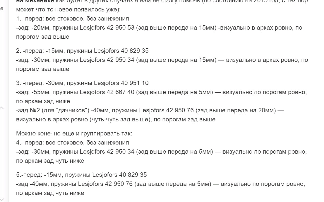

спереди тоже поменяю, но опять же не сильно…пружины минус 20 мм (мне больше не надо, и для амортов не так "обидно" будет), .уберу лишнюю "прокладку"- проставка ППД, другие опорники и чашки, вот подробно : www.drive2.ru/l/528300769691044786/
Это я читал 100 раз, но есть и ещё масса вариантов, запутался уже
A3AMATT

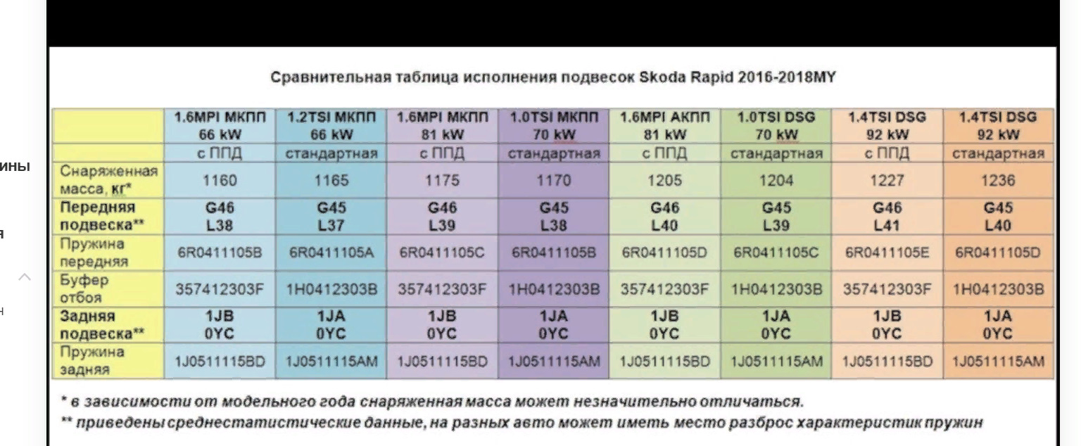

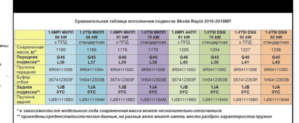

я вроде тоже дозрел, но если не доедут из Японии с разборки пружины от Боры, то поставлю 42 950 34
этот артикул считается для самых мягких пружин из всех существующих…вот у кого-то сделал скрин…
твои ( 53) не самые мягкие и низкие по той ссылке .
я надесь на Б\У с разборки
не хотел сильно "ронять" машинку, минус 2 см для меня достаточно, останется жесткая, всё таки приходится возить пяток мешков картошки =), на б\у не надеюсь, все таки будет присутствовать на пружинах усталось металла, родные за 5 лет сели на 2 см
у меня сейчас другая проблема — ППД и ход амортизатора всего ок 2 см вверх, на каждом лежачем пробивается подвеска .
амортизатор для нормальной работы должен быть нагружен на половину высоты хода, поневоле придется ронять .
