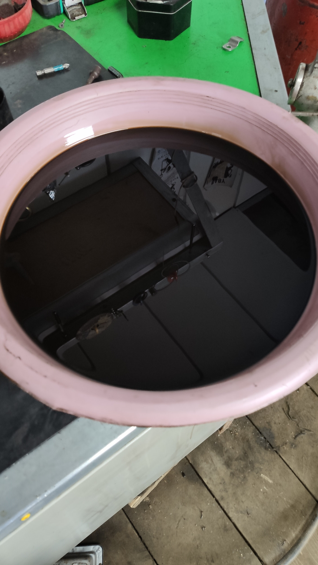

Поддон был на герметике ( ещё заводской "черный герметик") из наблюдений стало видно, что герметик где то отошел и чутка пропускал, так как в том месте где было масло, гермента почти нет.
Странно подумал я, на драйве не часто вижу чтобы поддон чистили. Но самое что интересно что краска с поддона сошла, когда она сошла, я хз зимой при 1 Раскоксовки или в сейчас. Радуют что поддон окрашен порошковой краской, и она слазиет мелкой крошкой, хотя мог бы забиться фильтр или насос.
Почистили как смогли от краски и одели на место. Вот что меня убило что масло которое проехало всего 50 км. было черное.
Конечно не такое черное как после 5 тыс, но все же.Стал спрашивать у мотористов, они говорят что в системе у EP6C остается еще около 1 литра масло, в масленом насосе, в поддоне грамм 200 и еще в где то. Ну хз, вроде всего 4,25 должно быть. Так что для себя делаю вывод что Раскоксовку нужно делать осторожно, обязательно промывочное масло + еще фильтр.
На фото видно как разъело краску на самом дне, т.е Лавр 203 когда попадает в поддон стекается вниз, так как тяжелее масло. ИМХО. Именно поэтому разъедает дно и вылить ее через сливную пробку сложно. Промывка обязательно и желательно откачивать масло через щуп, ваккумником.

судя по фотке поддона — там не должно оставаться масло.
там где пробка — углубление?
или наоборот внутрь выступ, а значит и остаток будет.
Где пробка выступ, именно по этому краску там почти не съели, масло там остается около 100 мл +-

Просто интересно, а как вакуумник поможет в откачке масла из полостей и механизмов двигателя и чем он вообще лучше слива через пробку, которая, при ровном расположении авто, является самой нижней точкой?
С чего это? Пробка славная торчит на пару см от дна, там масло около 150-200 ml наверное останется
****у мотористов, они говорят что в системе у EP6C остается еще около 1 литра масло, в масленом насосе, в поддоне грамм 200*** (с)
Я бы, от таких "мотористов" держался подальше (маслозаборник 230 ml и с него все стекает взад).
