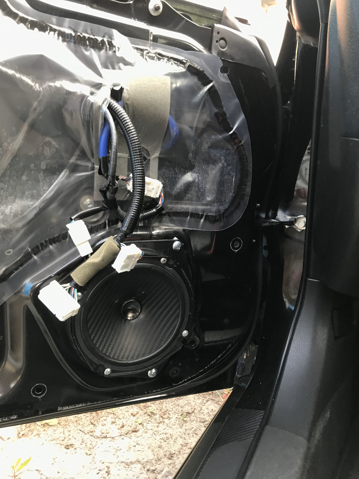

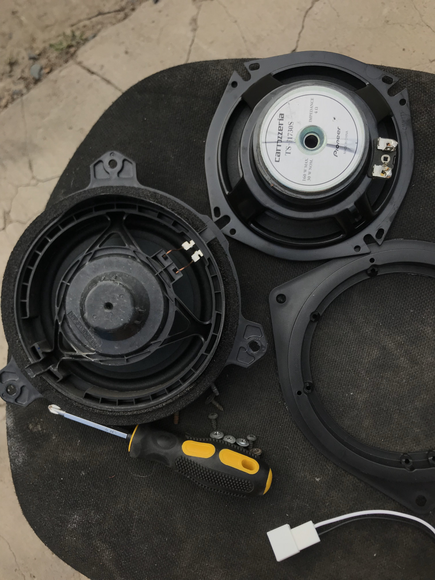

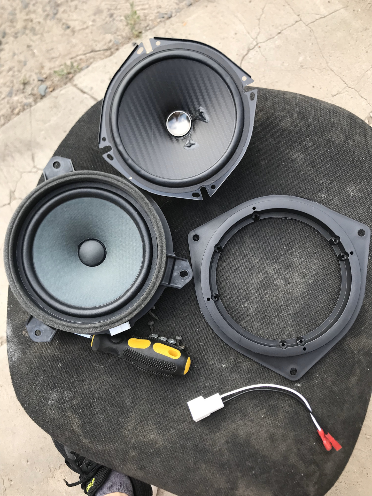

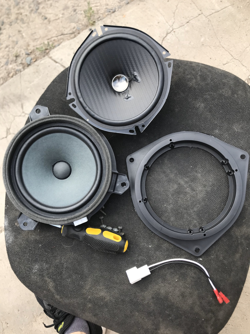

поэтому если ставить остальные динамики то пионеры, в дверях установлены были через проставки и специальный разъем Carrozzeria TS-F1730S с хонды остались.

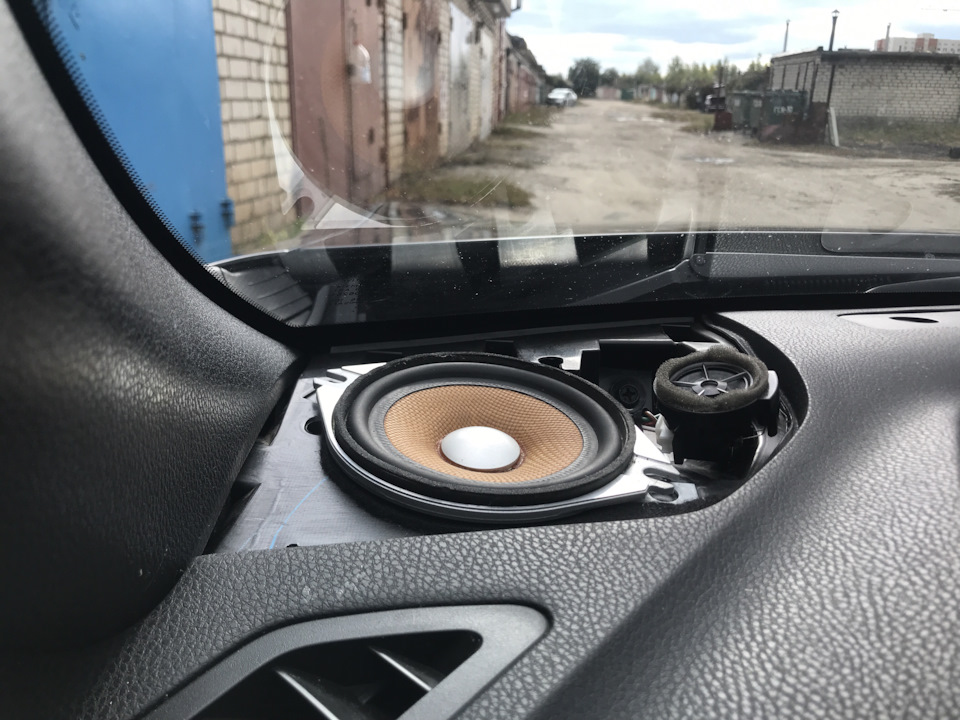

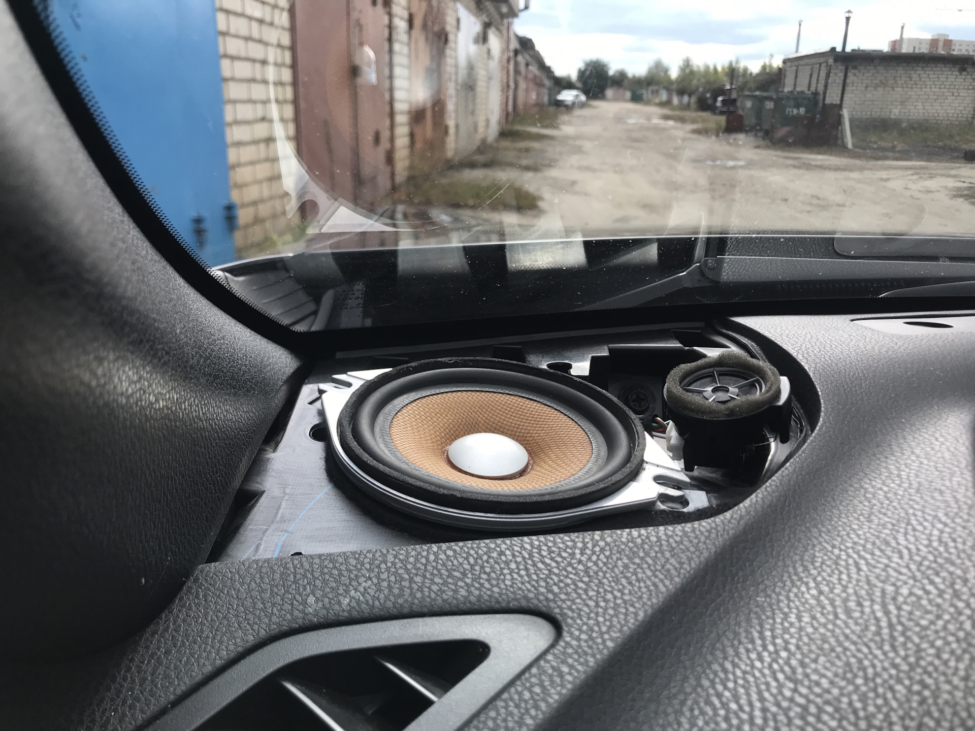

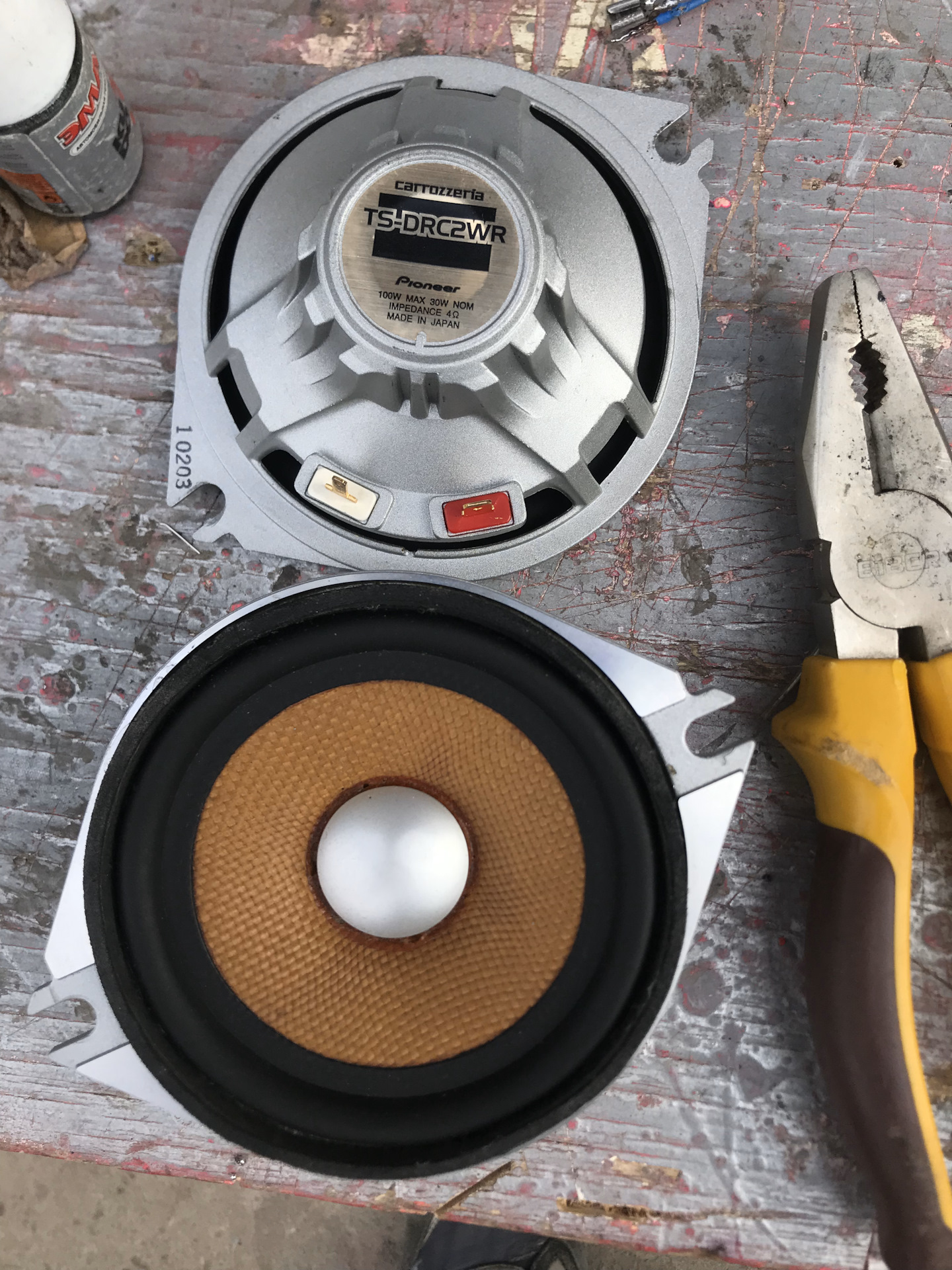

в порпеду были поставлены изначально Carrozzeria TS-F1030 ранее писал про установку динамиков, но они были коаксильные, поэтому пришлось сменить на СЧ Carrozzeria TS-DRC2WR но чтобы сильно их не мучать были подключены через конденсатор с обрезкой НЧ.

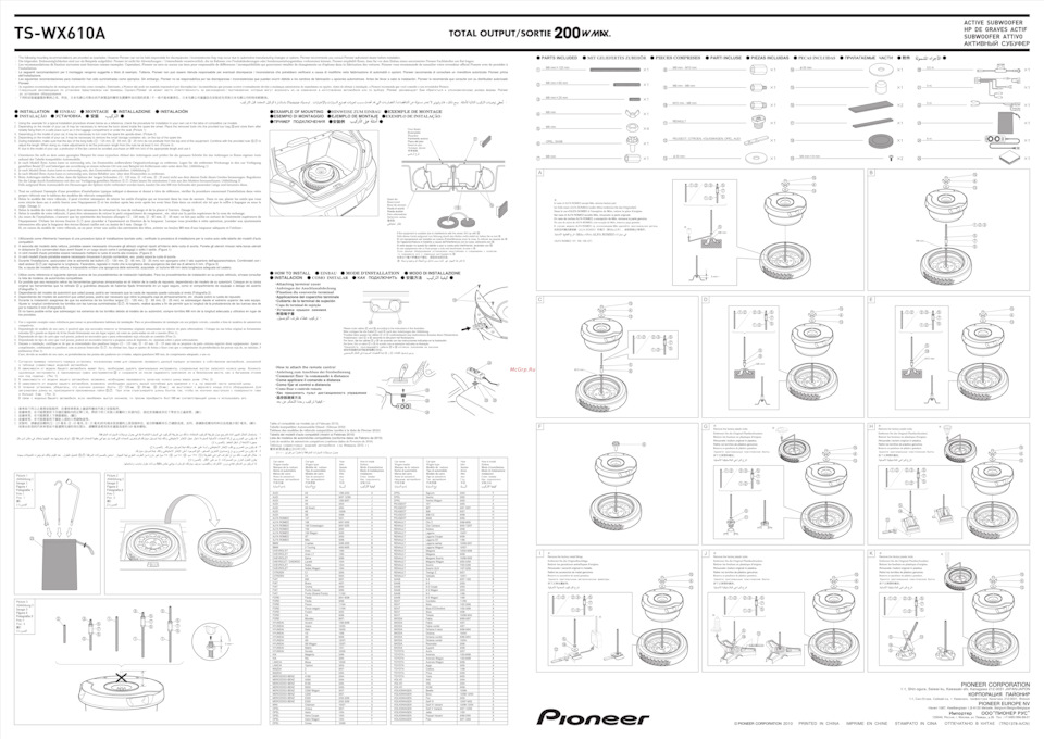

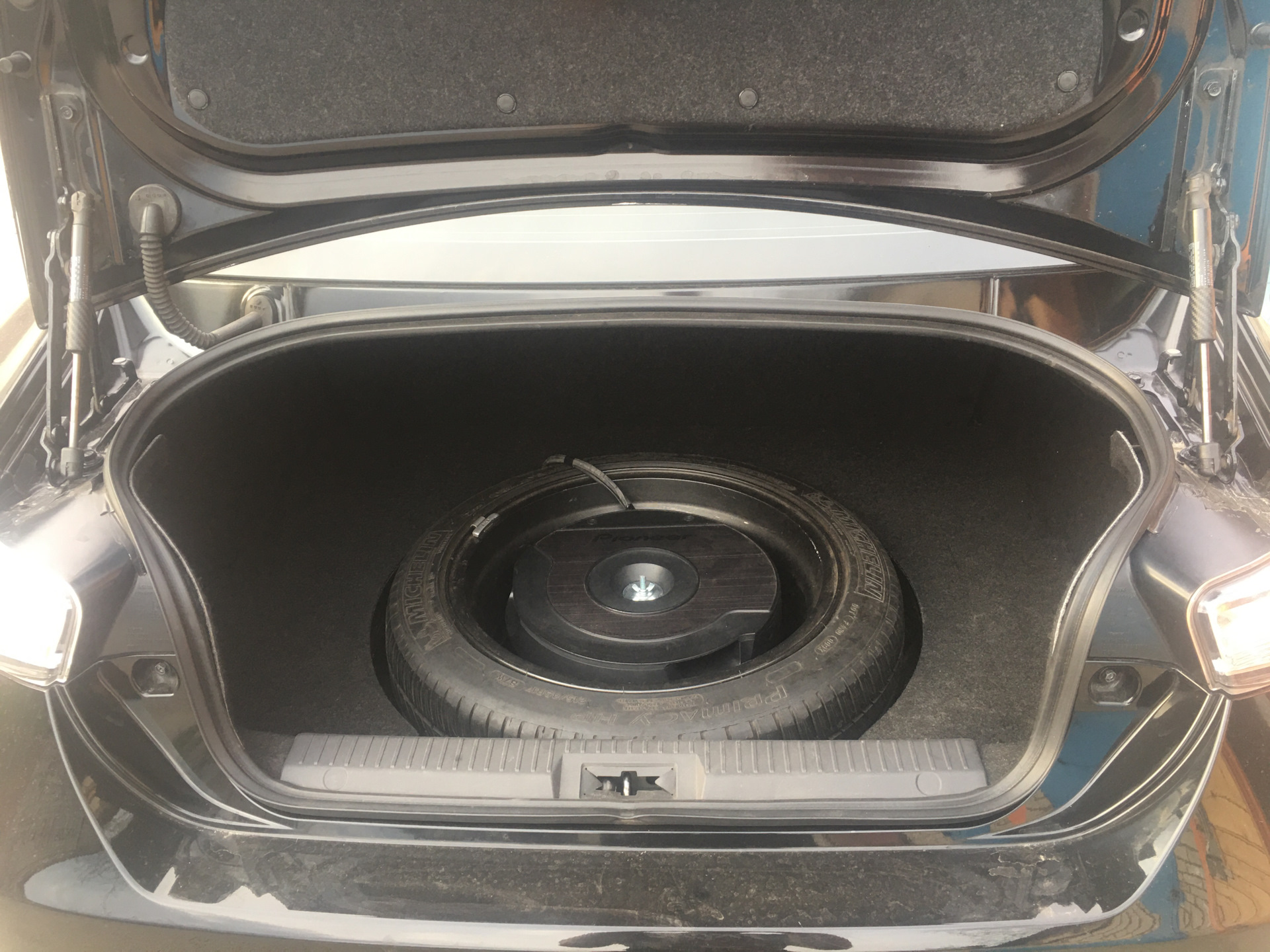

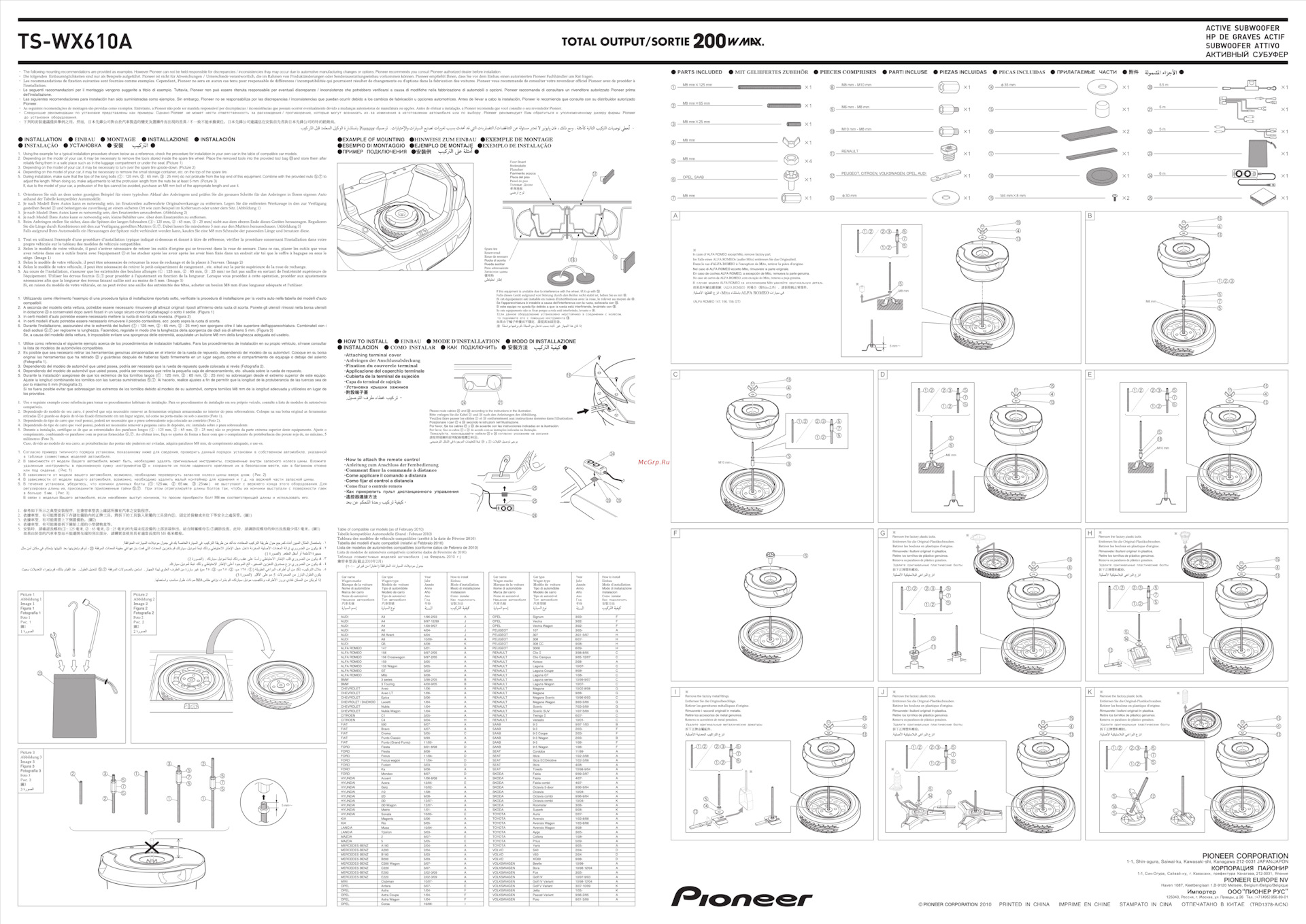

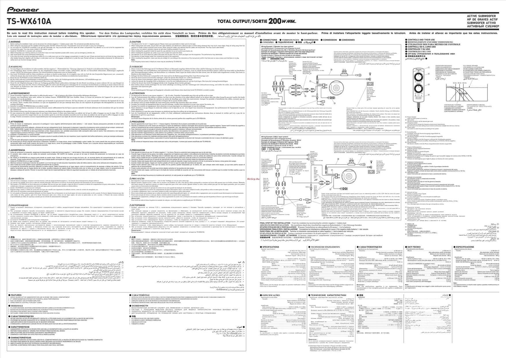

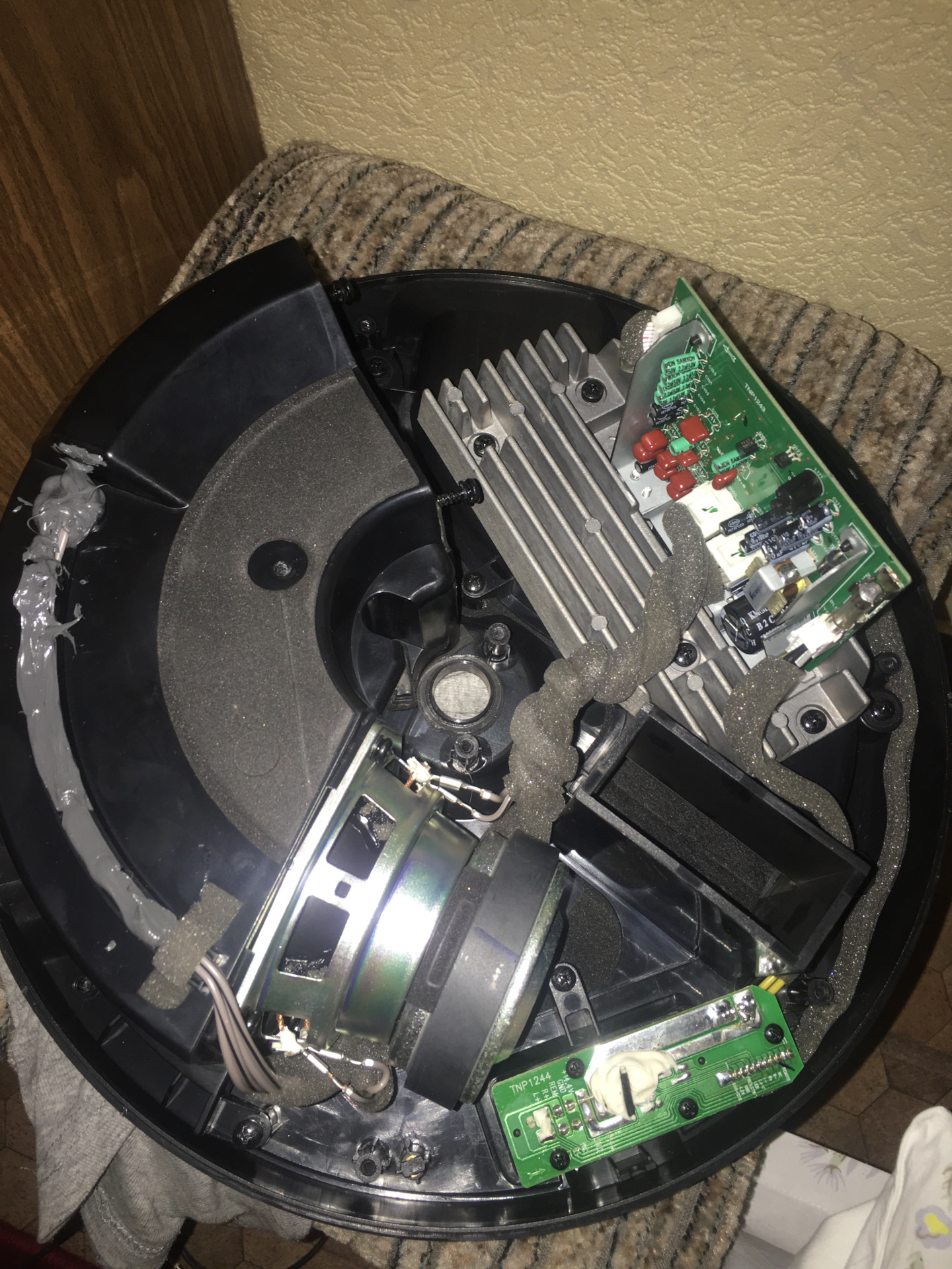

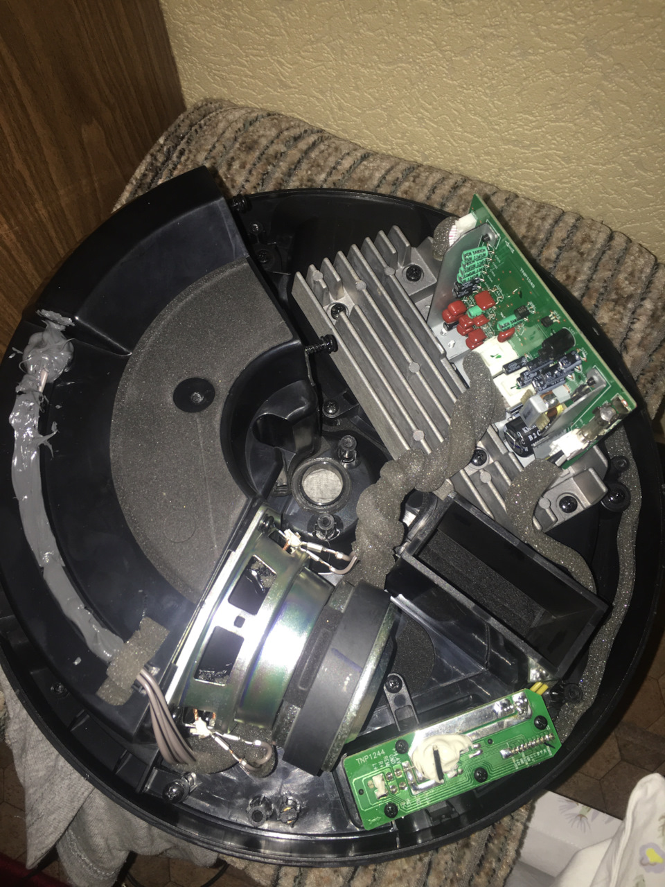

По весне дошли руки купить Сабвуферы, из-за отсутствия свободного места был выбор взять под сиденье или в запаску, выбрал второе все равно место пустует хоть чем-то займу, саб был б/у контрактный, поэтому после приобретения была найден мануал и полностью разобран для проверки на исправность, на одном динамике был порван подвес, за 500 деревянных его переклеили, потом переделана схема подключения саба к магнитоле, а то некоторые рукастые неправильно подключали видимо из-за этого динамик пострадал, проводка была прокинута по правому порогу и подключена по заводской схеме; из-за отсутствия набора для установки пришлось из подручных средств ставить, благо в мануале имеется таблица для установки на определенный авто. в моем случае понадобился соединитель, шпилька на 8 и барашек, все было приобретено в строительном магазине)

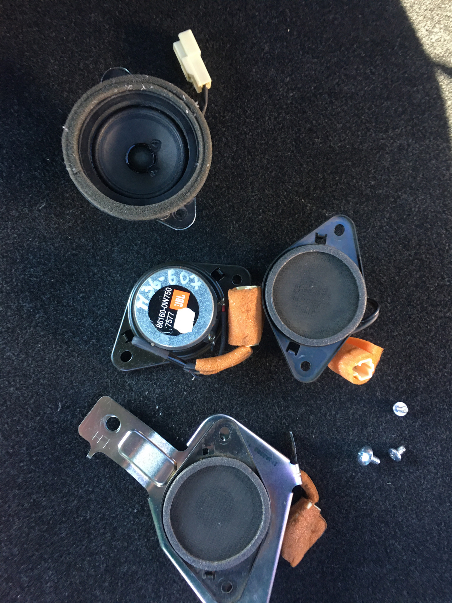

Далее замена задних динамиков, из-за отсутствия аналогов из-за малых размеров около 7см, пришлось покупать JBL из серии премиум с toyota harrier они там устанавливаются в топреду и продаются комплектом из 3х штук; далее должны придти еще пара динамиков в дополнение маленьким carrozzeria TS-C1710A
