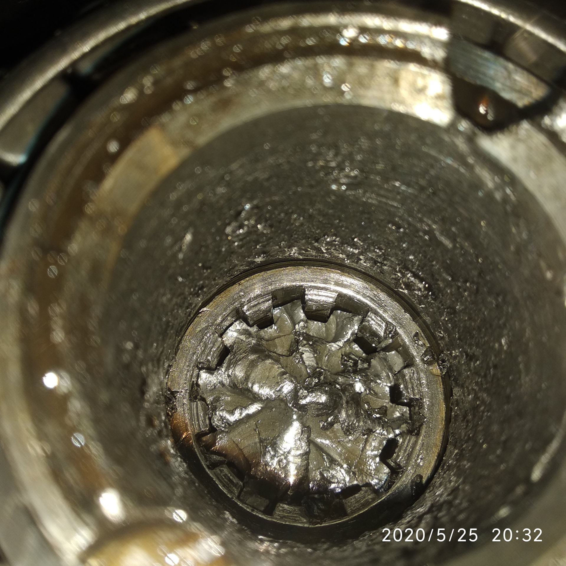

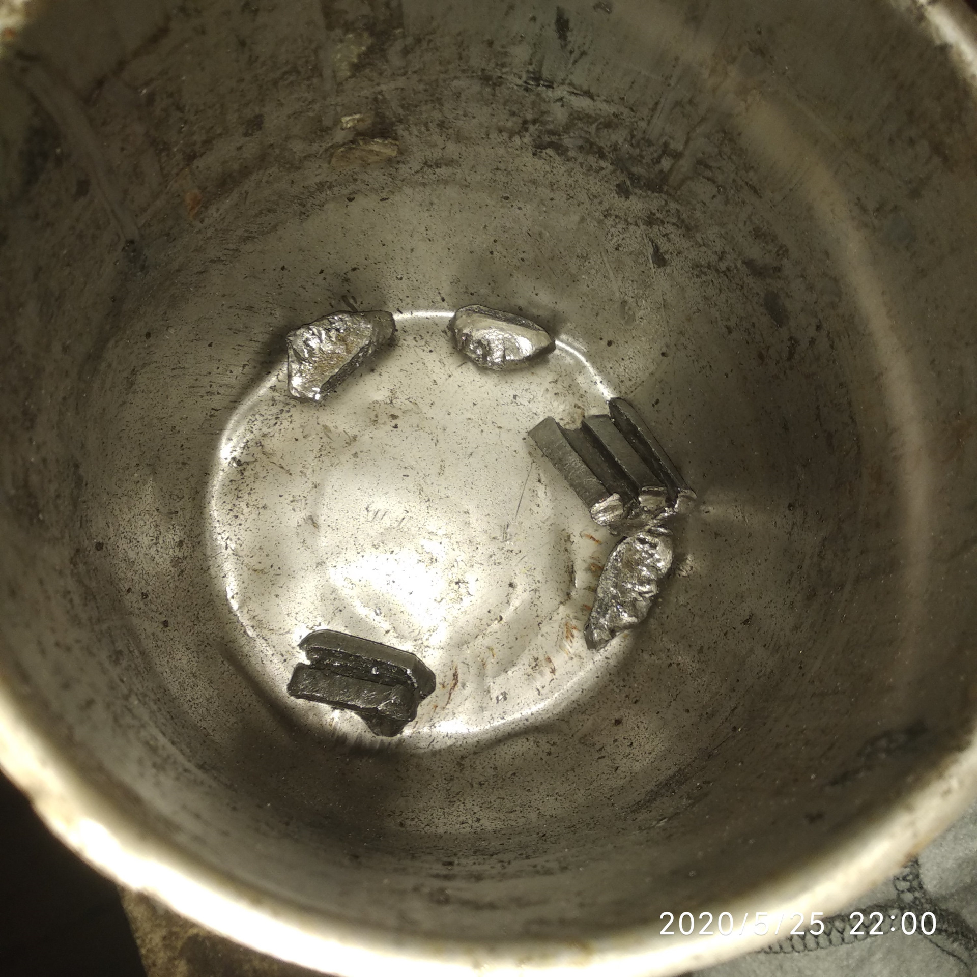

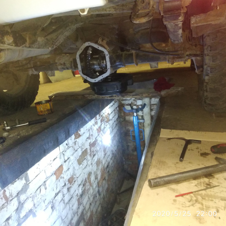

Снял див, с помощью товарища и сварки вытащили обрубок, прошомполил с тряпкой чулки, из левого высыпались осколки, промыл картер с максимальным удалением стружки и собрал всё назад. При снятии крышки картера и в финале при креплении ее же, отвернул головы паре болтов, пришлось заново сверлить и резать резьбу.

Самоблок? По какой причине оборвало?
Свободный, слабоумие и отвага))
valet2009
На хвосте была газель и я тащил её на все деньги))
