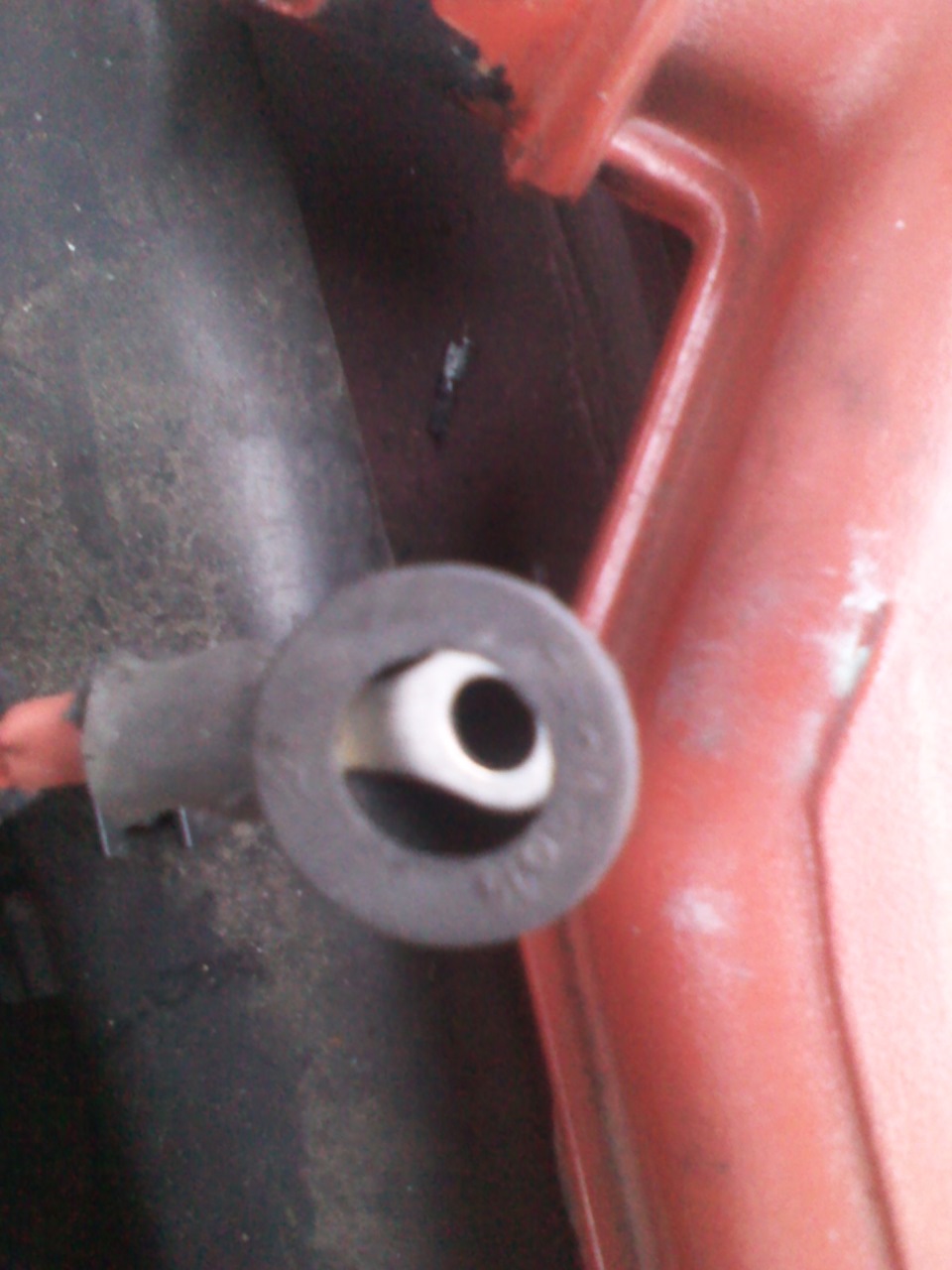

Итак начнем: реле прикручено к металлической планке, которая в свою очередь прикручена двумя гайками к узкому торцу полки для аккумулятора (для информации: на JTD реле находится на переборке) и одной гайкой к патрубку воздуховода (к сожалению фото демонтажа не делал). Осматривать долго не пришлось, диагноз: отгнил силовой провод (или как его там.)), второй уже "подходил", сгнило и прикорело все "под самый корешок". Печаль…

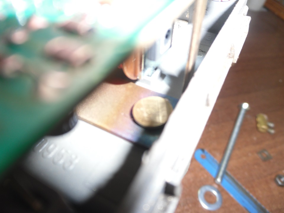

Достаем, разбираем и думаем, что же делать…
Обрезаю и высверливаю контактные шпильки…

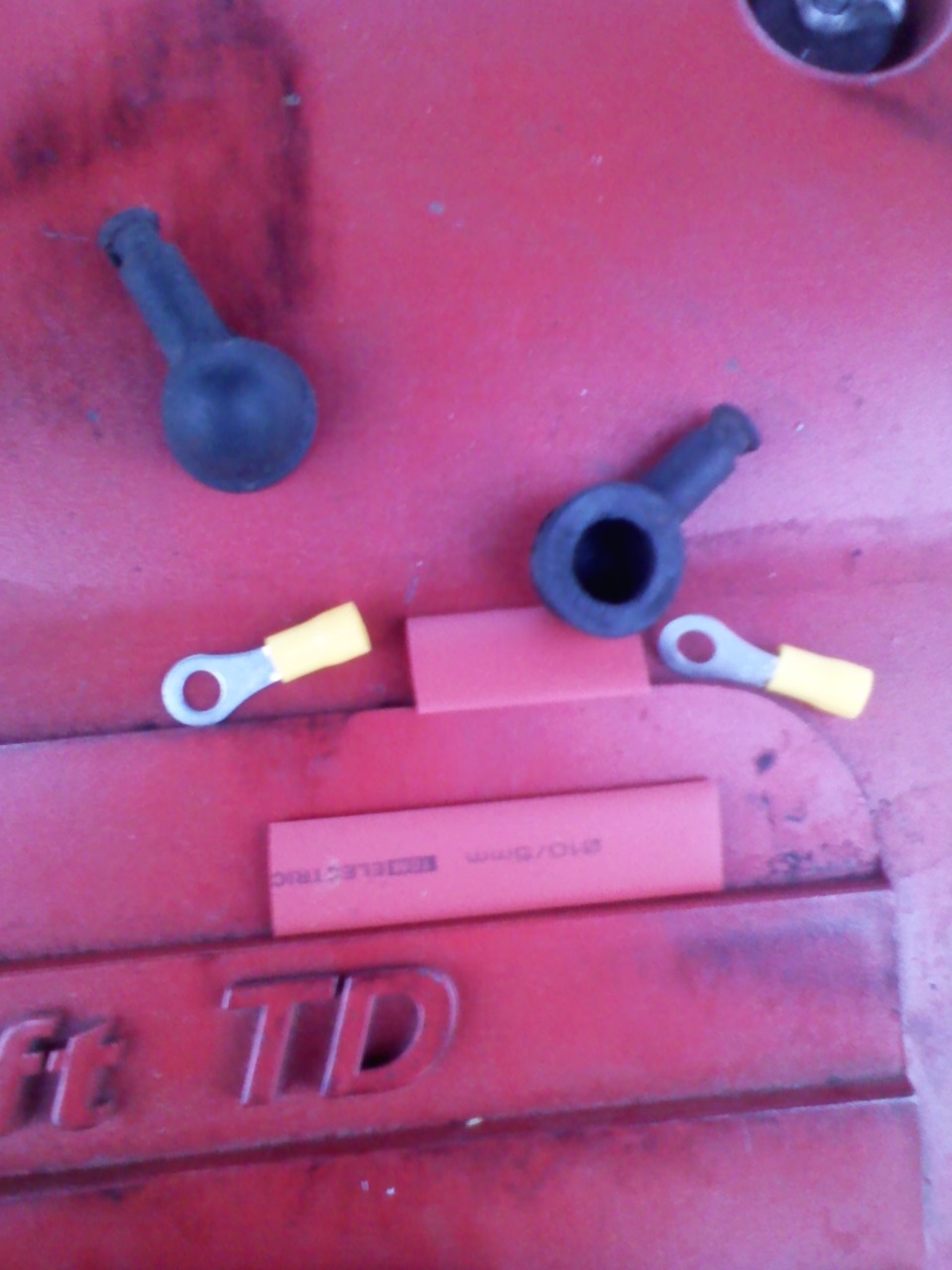

Так же нам понадобятся: две клеммы, кембрик термоусадочный и, по возможности защитные колпачки (я нашел в гараже резиновые от старого, доброго МТ 10-36).
И ваяем из всего вышеперечисленного нечто такое:
