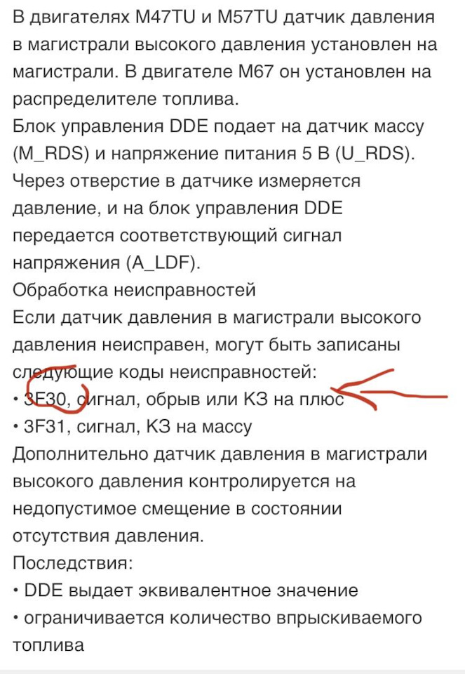

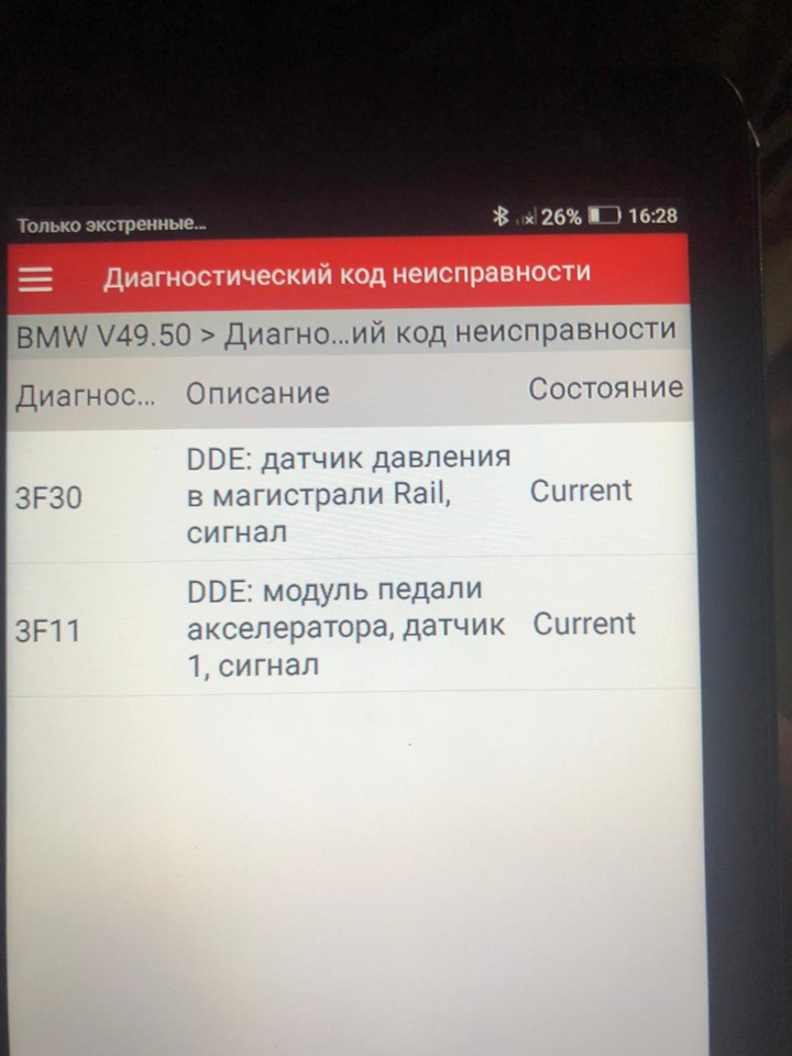

Месяц назад писал про то что иногда вылазит ошибка, после перезапуска уходит или даже в во время движения .бмв е70 d m57 2t.заезжал к мастерам удалИли из истори сказали ждём пока она себя проявит .наконец это произошло .ошибка 3f30 dde:датчик давления в магистрале rail . Записался в сервис на четверг .поделитесь мыслями или опытом, буду очень признателен .ошибку опять стёрли и опять все в порядке .но надо уже как то решить этот бардак.

хорошо, что только этим все обошлось) у меня при первых запусках глохнет… Ошибка в корне висит. заметил, что если прогреть ДВС до 30 градусов, то нормализуется, и катаю без проблем… поеду смотреть проводку, а далее и сам датчик( хотя датчик всего то показывает давление, и ни чем не управляет)
Ничего у тебя страшного нет, либо датчик поменяешь либо провода от штекера где то перетерлись, либо само штекерное соединение. В общем все можно сделать самому

У меня тоже самое. Нашли чёрную копоть ближе в поддону мотора. Очень похоже на то, что турбина куда то выдувает при ускорении. Ошибка по истории тоже эпизодически выскакивает. Как обтяну машину, поеду устранять
Какие ещё симптомы есть ?
Никаких
чип есть?
Да, когда сажевый удаляли .
ошибка может быть как раз из-за этого
А что произошло ?3 года назад сажевый удалили и чипанули, ещё до меня было сделано, а проблема проявилась пол месяца 3 назад первый раз
у меня такая же ошибка на чипованном 3д — не специалист, но сказали что в проге была ошибка и турбина "передувала" и срабатывала защита
А там не такие были ошибки ?
3F30 была
