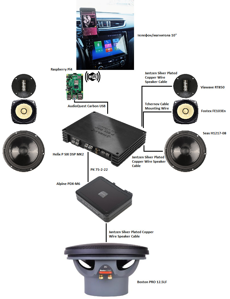

Всем здравия, очередная запись из серии Raspberry Pi4
На этот раз посвящённая питанию… Насколько оно важно, это самое питание, ну попробуйте пару дней не кушать, сами поймёте!) Да я согласен, через-чур категорично, но правильное питание даёт как минимум +20% к музыкальности устройства, ИМХО!

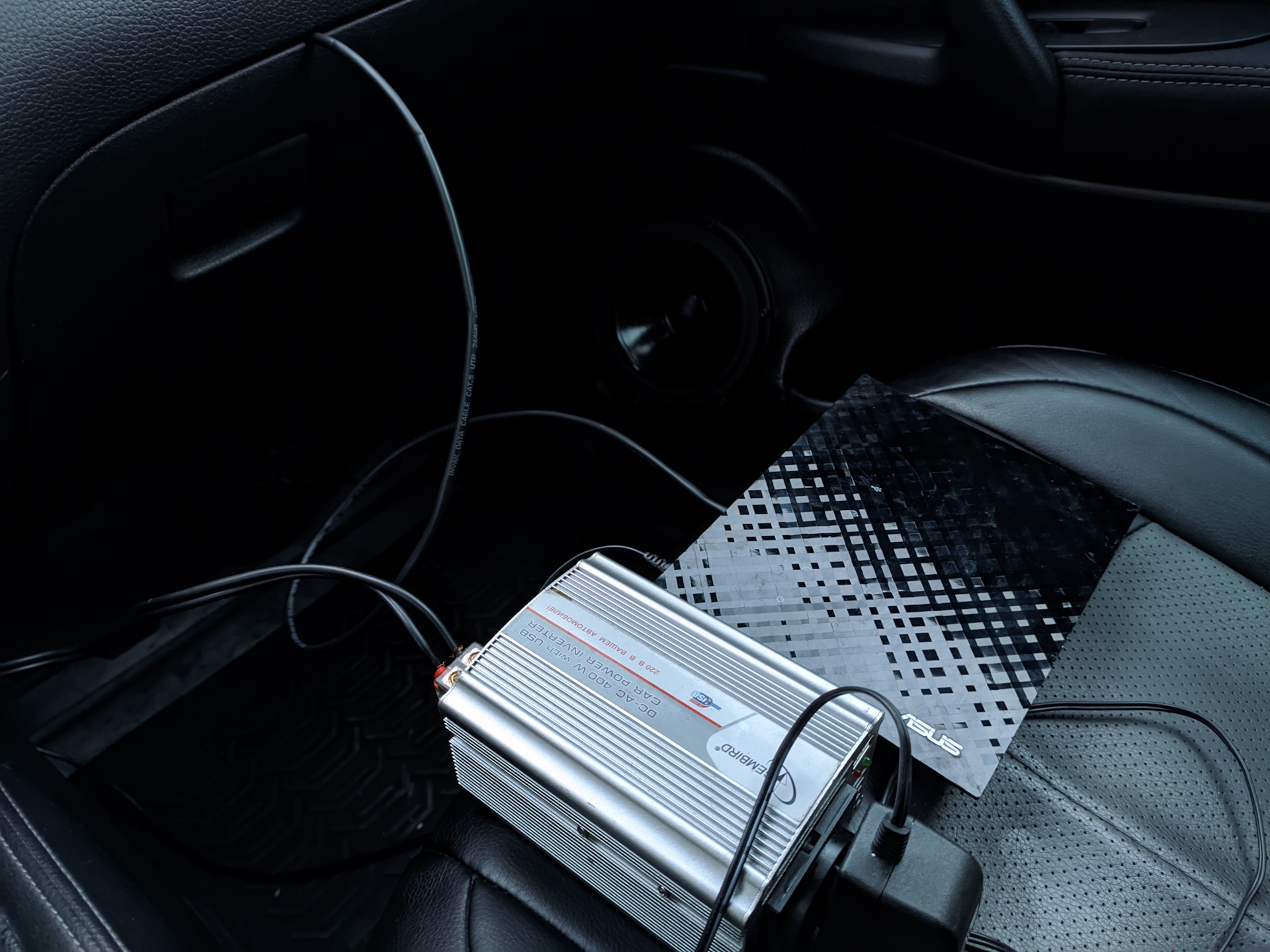

В связи с вышеизложенным, был приобретён автомобильный БП у широко известного в узких кругах, гуру питерской цифровой кулинарии, Александра AlDal

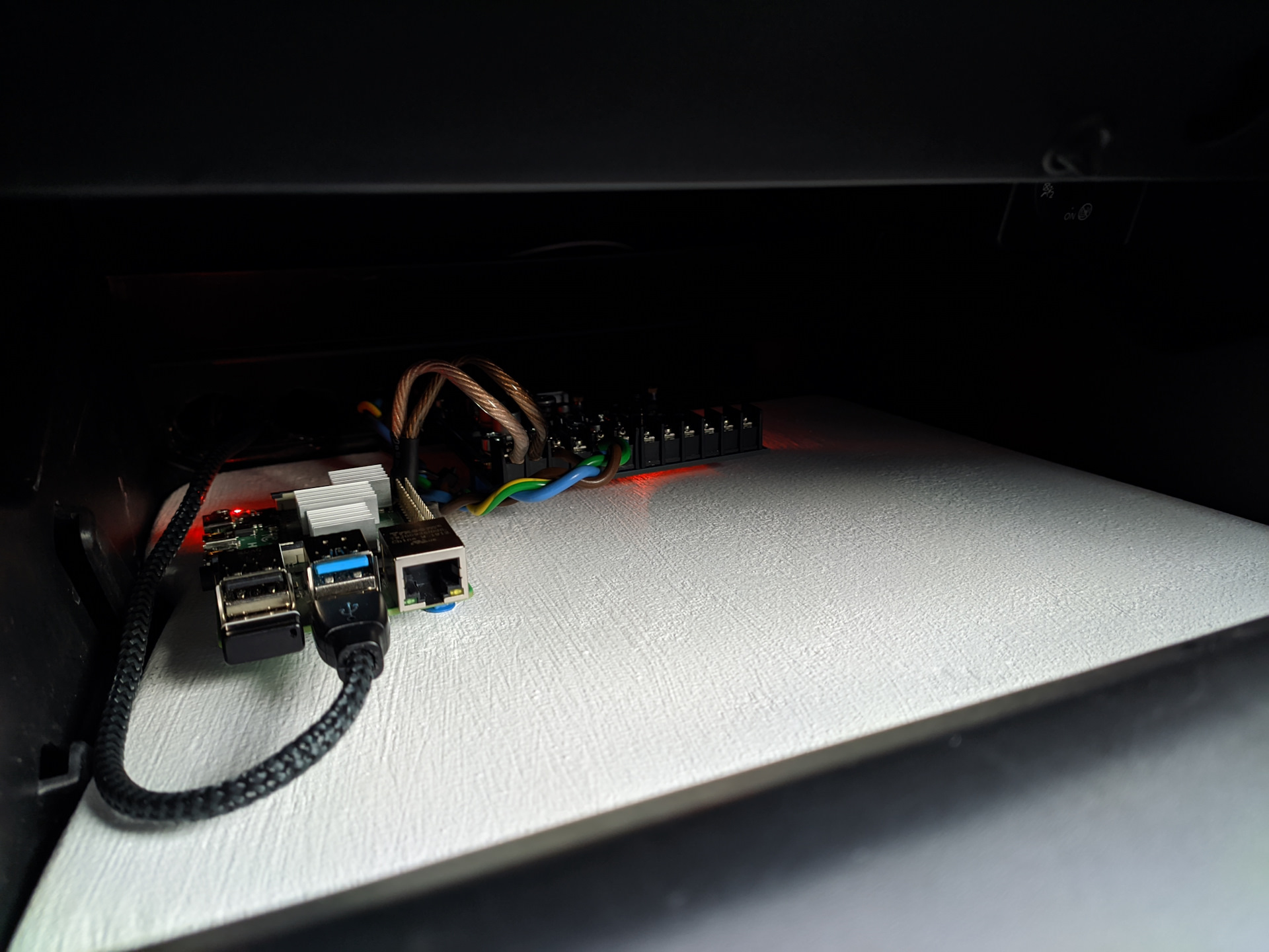

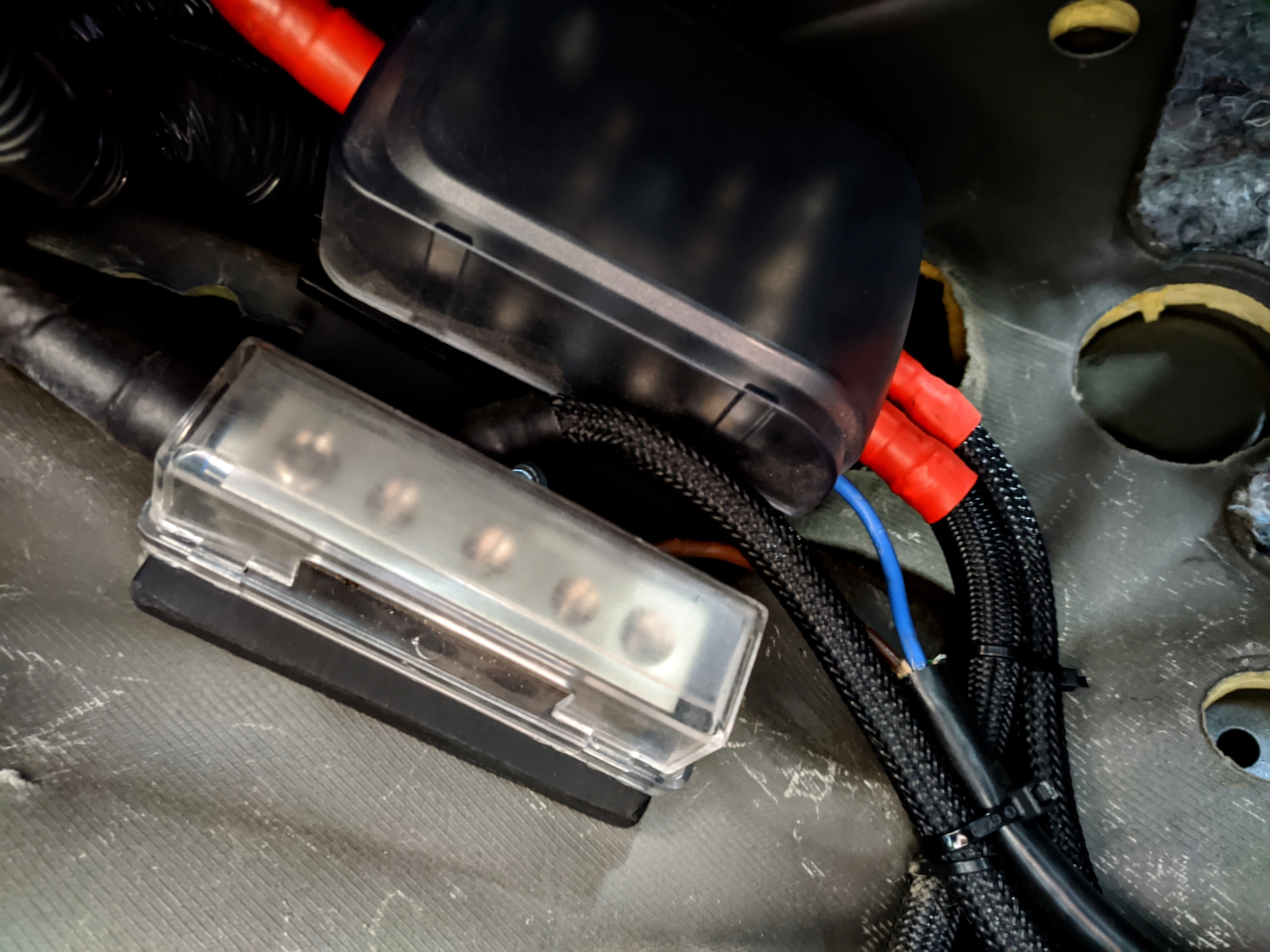

Весь малиновый инстал принято решение разместить в бардачок, я им не пользуюсь (не открывается с закрытой дверью, упирается в подиум мидбаса), тем более место обкатанное, там уже как-то жили пассивные кроссовера в два яруса… во времена пьюр пассива…

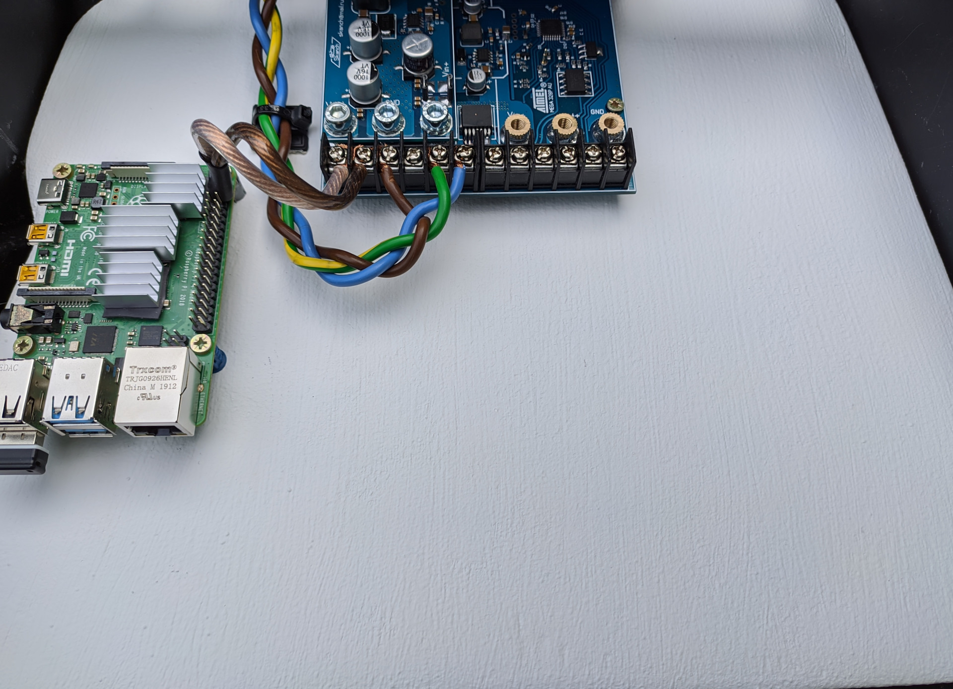

Ковырнув под диваном шнурки, проложил до ПБ дефолтный аудиофильский вариант Belden 19364 (запись про этот шнурок и другие, есть в блоге), а от БП до малины, вариант проверенный малиновыми хандмейдчиками, монокристалл DAXX S182
Ну что сказать? Результат выше всяких похвал! Если вкратце, то с ПБ от AlDal прибавилось прозрачности/разрешения, а с этим и всего остального, чётче динамика, ярче нюансы, за которые раньше ухо не цеплялось, при этом звук стал приятнее, мелодичнее, а главное мои ширики, которые чертовски прихотливы и начали покрикивать при появлении малины в системе, теперь они стали звучать спокойнее, ровнее!
Кроче мне ПБ от AlDal однозначно зашёл! Результат за такую цену, прям огонь 🔥

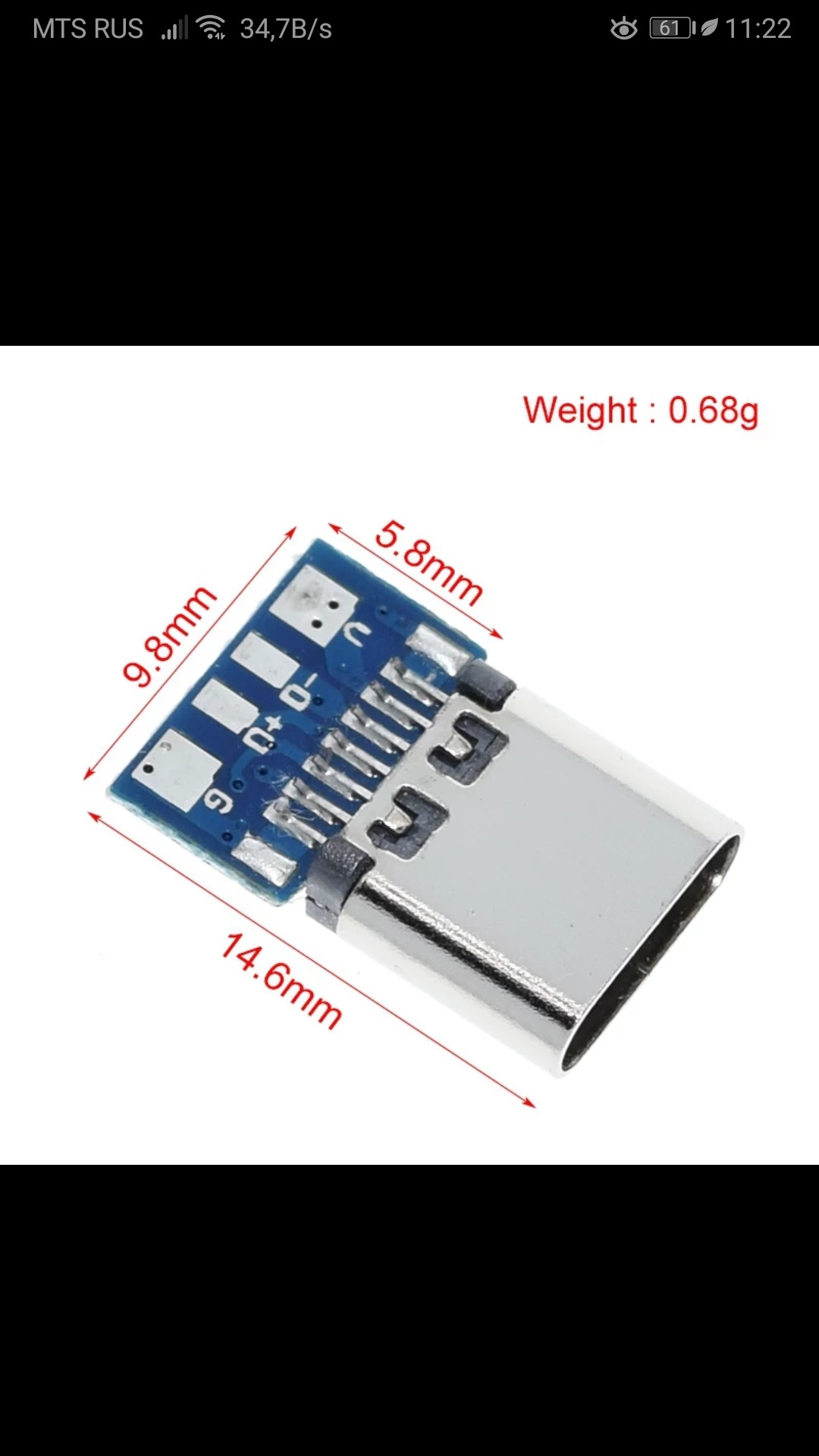

Подскажите пожалуйста, провода питания на Малину обязательно подпаивать на ноги gpio? Чем штатный type C не устроил, если не секрет? 🤨
здравствуйте! подпаивать не обязательно, я не подпаиваю, если провод не садится на пин (плотный), беру шило и протыкаю его между жилами, делая тем самым углубление для питов.
штатный пайпСи, а как его использовать? взять китайский провод с тонюсеньким сечением, распушить и зажать эти волосики в клеммах БП, а если оторвётся и замкнёт?)
Имеется такой же блок питания и Малина 4. Всё это добро пока лежит дома и ждёт своего часа 🙂
Касательно штатного type C, была идея взять качественный разъём type C (папа) и распаять на него хороший медный кабель сечением 1,5-2,5 мм2, завить в косичку, а со стороны блока питания припаять вилочки под винты на блоке питания.
сами подумайте, что лучше… подать питание сразу на плату или через разъёмы его пропустить?
Понятно что сразу на плату лучше 👍.
Получается, вы отторцованный кабель просто насаживаете на пин gpio? При этом контакт получается изолированным от других пинов, за счёт собственной изоляции кабеля 🤨 Это очень интересное решение 👍 А что с фиксацией кабеля на пине?
это очень интересное решение, а главное, очень простое… самое простое!
с фиксацией проблем особых нет, можно одеть термоусадку сверху.
Большое спасибо за информацию! 👍🤗
да, пожалуйста, экспериментируйте!
но будьте аккуратны, я так сжигал малину пи3, случайно коратнул пины gpio

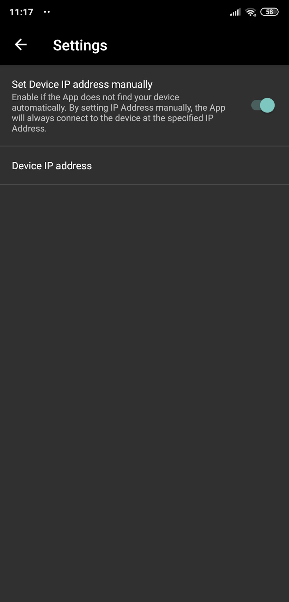

Подключись через мануал ip

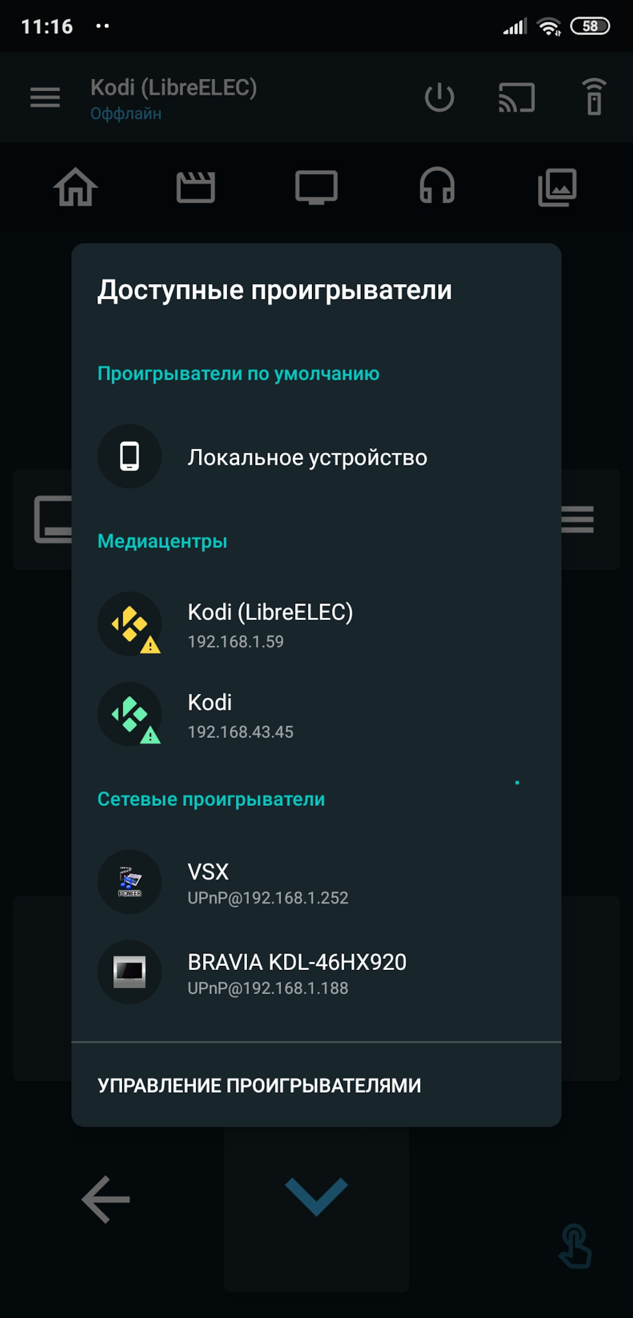

Он константный? Просто в инструкции написано, что можно найти с помощью fing, но он тоже не стал искать, сказал что я "не в сети".
Я смотрел в программе yatse (для андроид). Потом в волюмио выставишь найти вручную и выведешь нужный тебе адрес. Все работает. Только гемор, когда тебе звонят, то потом связь с точкой доступа и малинкой может отваливаться
В общем можно добиться успеха)). Понял, спасибо!
Это я видел. Но заранее не выставлял, верил что само найдется ))
Само найдется, если к одной точке подключены телефон и малина. Если телефон точка доступа, то только так.

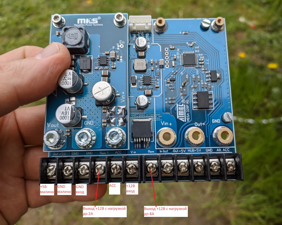

Приветствую. Напряжение на выходе всегда 12 В (стабилизировано) или оно равно напряжению на входе?
доброго, не скажу точно, необходимо у производителя уточнять… для питания роутера, в моём случае, не думаю, что стабилизация критична 🤔
SERJ0811
День добрый! Напряжение "12V" условное и является "транзитным" (всегда такое, как на АКБ машины). Фильтров на этой линии никаких нет.
Добрый день! Спасибо за ответ, но я мало, что понял. Объясните по-простому. Правильно ли я понял: сколько вольт пришло, столько же и вышло?
Правильно:"Сколько вольт пришло, столько же и вышло".

Можно чуть подробнее про блок?
Здесь начало www.drive2.ru/b/527383776993478282/
это продолжение www.drive2.ru/b/532243343510339851/
это уже доработанный модуль www.drive2.ru/b/554893832798339954/
