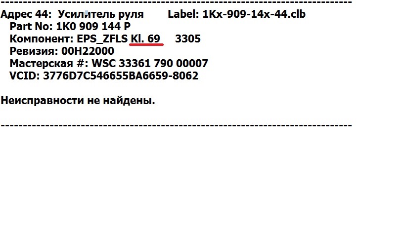

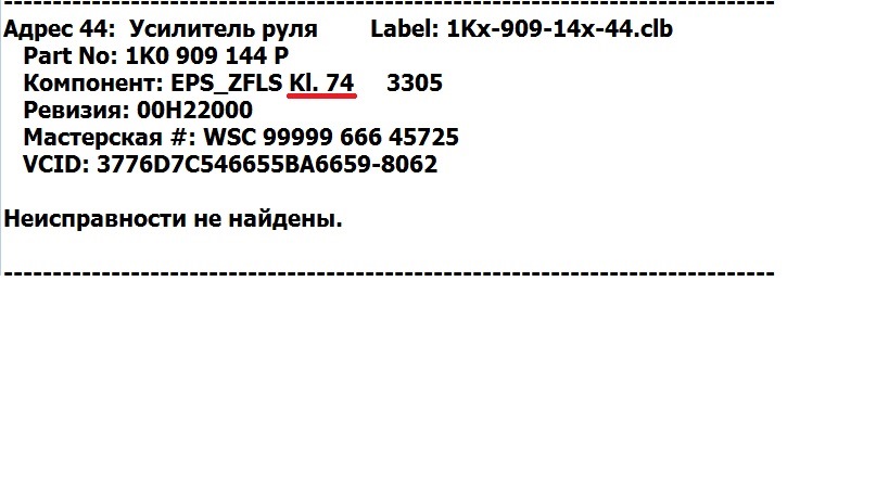

Много читал по этому поводу. Какую из параметрических кривых выбрать? Да, хрен его знает! Кто-то хвалит от Ауди ТТ, а кто-то говорит, что она не подходит, а вот от Ауди TTRS самое то и т.д. Почти год отслеживал все темы, связанные с этим и наконец решился. Кривую выбрал от Skoda Octavia II RS. После заливки прокатился по кольцевой (питерским, я, думаю не надо рассказывать про колейность в дождь и другие прелести кольца) и первая мысль была: какого черта, я, год с этим тянул! После изменения никто толком не смог описать своих ощущений! Писали, что руль стал не такой ватный, наливается тяжестью при увеличении скорости. Но у меня тоже есть сервотроник и руль на скорости становится более тугим и что значит не такой ватный? Если кто-то в своей жизни имел в собственности ВАЗ-классика, тот хорошо знает, что если заменил всю рулевую трапецию, включая маятник, а люфт по ободу рулевого колеса все же великоват, то это означает только одно: пора брать ключ на 19, отвертку и лезть подтягивать червячную передачу в рулевом редукторе (если и это не помогает менять редуктор). После этого люфт по ободу становится меньше, а сам руль более остро отзывается на манипуляции рукой. Так вот это и происходит после прошивки! Впрочем, это мое личное мнение.
Для изменения работы усилителя нужен VAS PC либо ODIS. Описывать процесс не буду, инфы и так полно на шкодоводовских форумах, например здесь: Замена характеристики электроусилителя руля в обычной Octavia на характеристики от Audi TT RS
Правда прога включать и выключать зажигание у меня ни разу не просила, возможно версии разные (у меня 19.01.01)
Позже, была залита характеристика от Ауди РС 3. Она мне больше понравилась, на ней и остановился.
