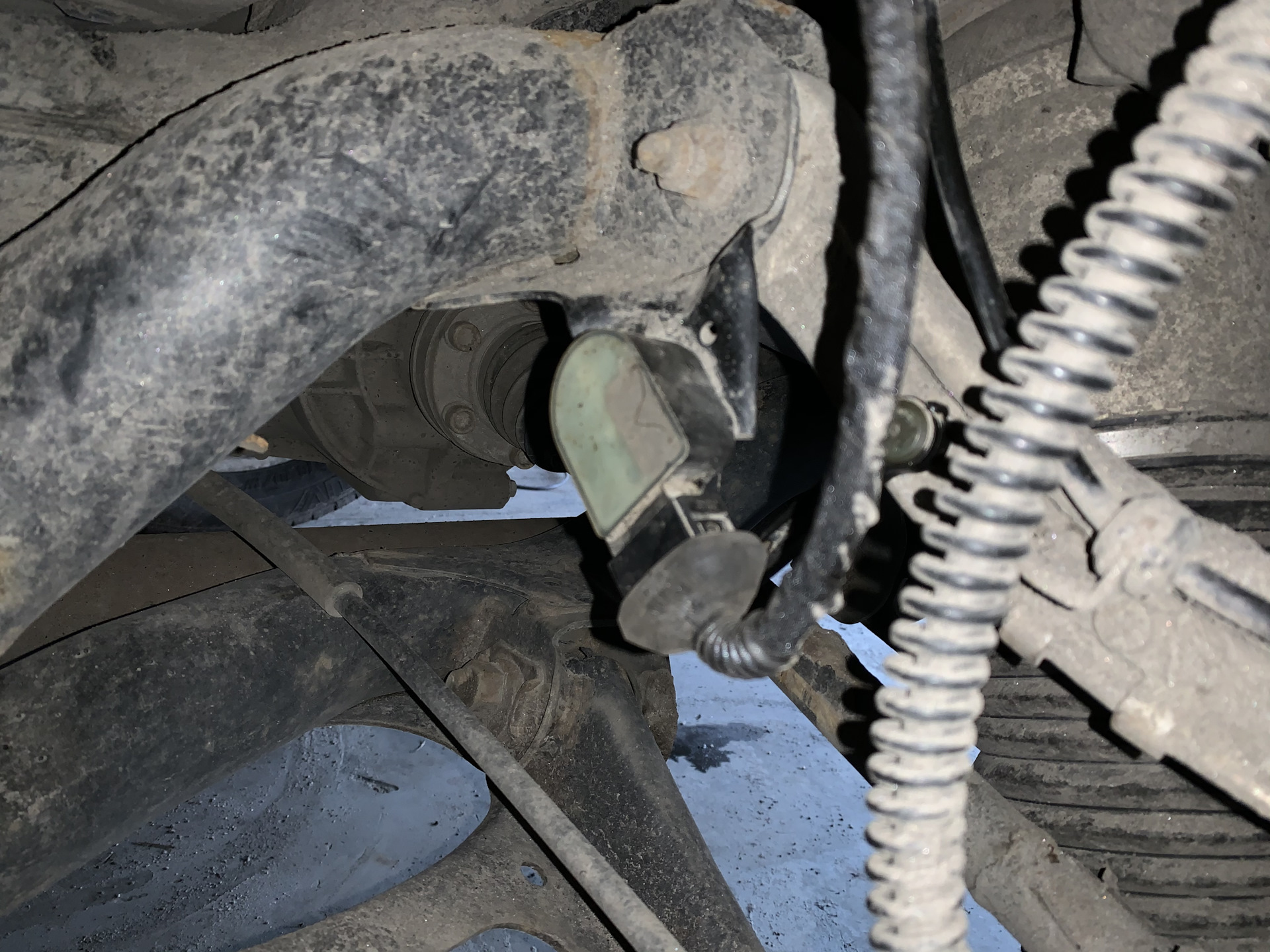

Решил и со своими задними произвести то же самое, ведь если на передних датчиках разъемы как-то защищены пыльниками пластиковыми, то сзади голые провода и сразу разъем, да внутри резинки, но на подходе к разъему все летит на провода, что не есть хорошо.

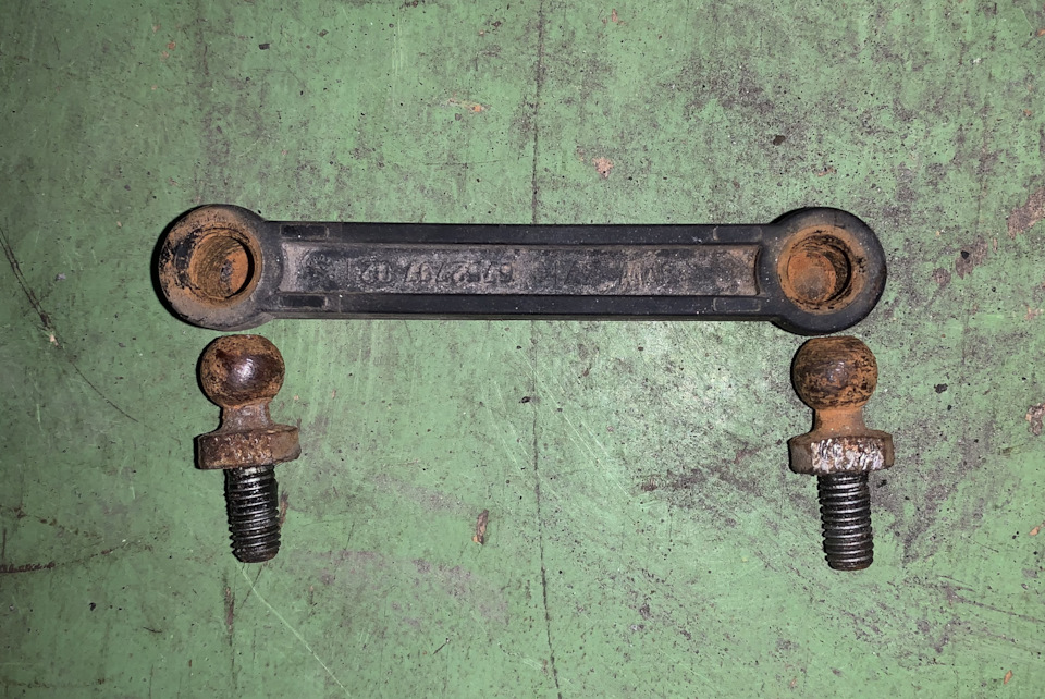

Ну а занявшись задними решил посмотреть, что случилось с передними тягами от бмв, которые ставил взамен родных.

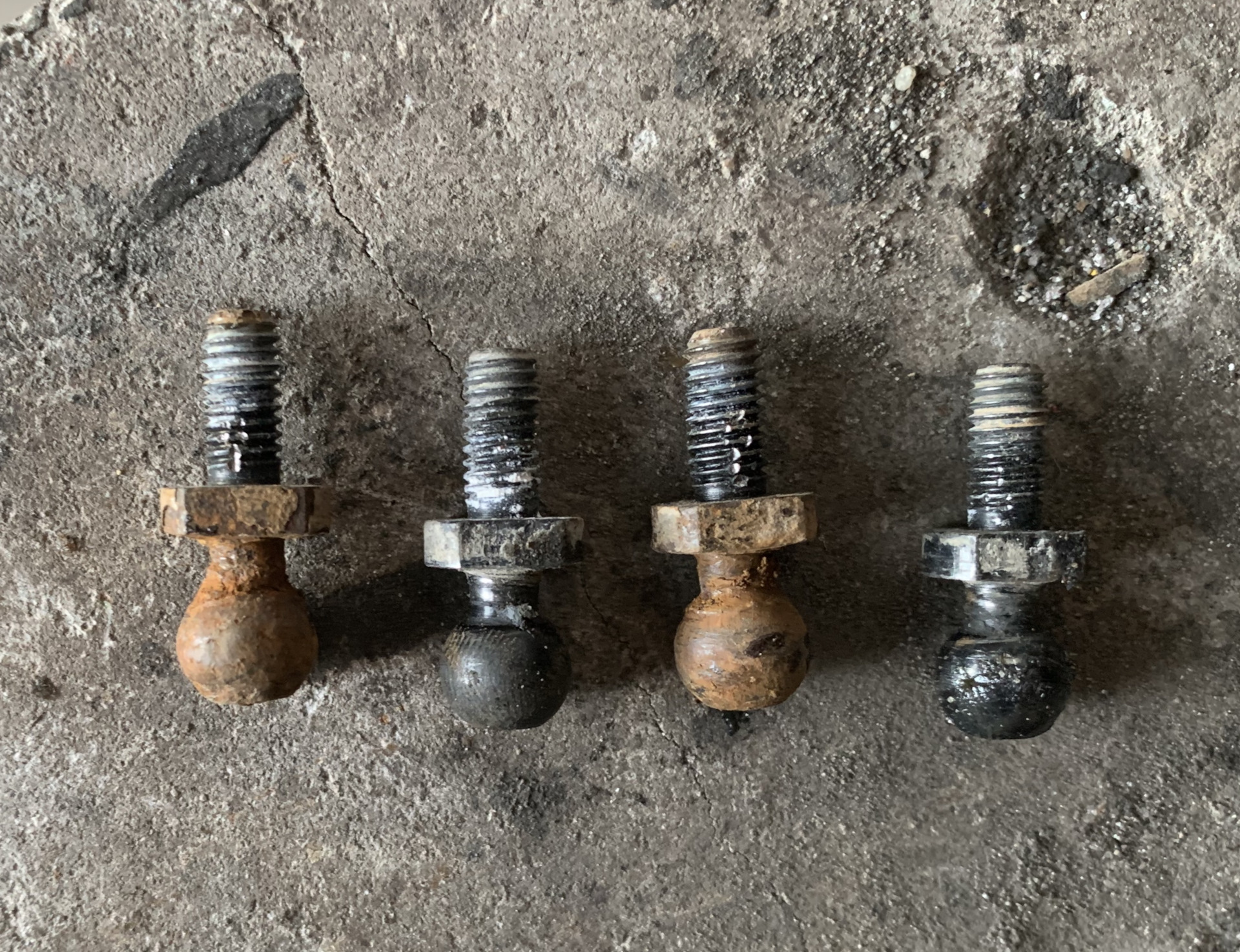

На задних тягах и правой и левой картина одинакова, а именно — шар, который крепится к плечу датчика в очень плохом состоянии, даже снимая с него тягу есть возможность порвать пыльник, но обошлось. Сторона же, которая крепится к рычагу подвески практически в заводском состоянии, за исключением отсутствия смазки.
Вот для сравнения
Промываем все это дело, добавляем внутрь смазку, засовываем новые шары.
Теперь дело за разъемом. Куплены чехлы на разъем пневмоподвески VAG 4A0 906 102 — 2 шт. И на всякий случай про запас купил два разъема CARGEN AX432, копия штатного, только еще и с проводами.
Разобрал разъем, распиновал, продел в чехол провода, собрал обратно

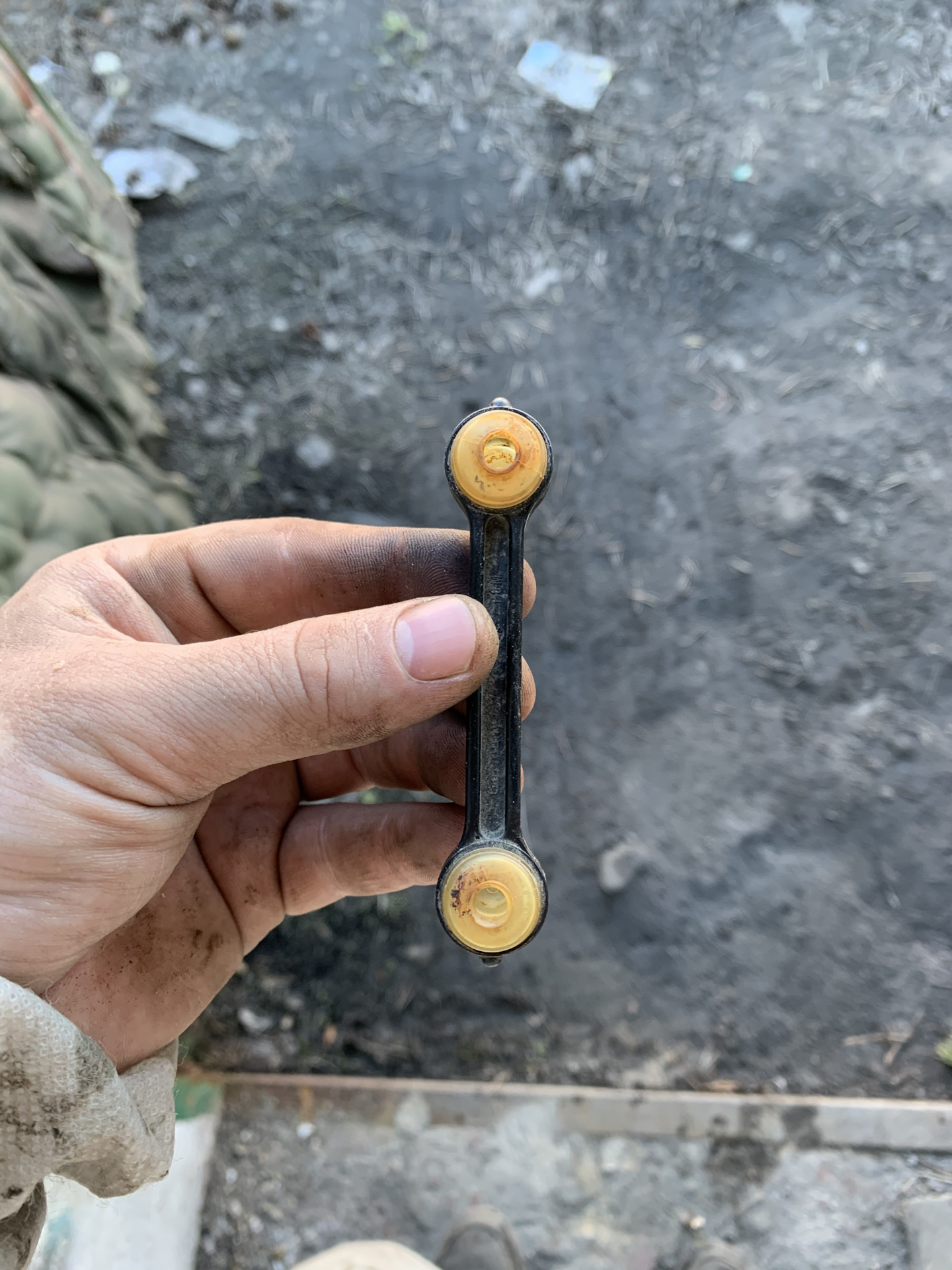

Снял тяги бмв, сейчас бы не стал их покупать, дешевле, а мне кажется и долговечнее и надежнее купить шары Febi и поменять в своих. Скорее всего бмвшные расходник, ведь ни пыльника, ни смазки внутри нет. Побежал тогда за всеми, сейчас бы сделал так как сделал сейчас, такой вот каламбур.
Хорошо, что свои старые тогда не выбросил.
Промыл их.
Поменял в них шары, выбрал наиболее живые от бмв, почистив их, ну и два живых от задних тяг, набил смазкой, и на прежнее место.
