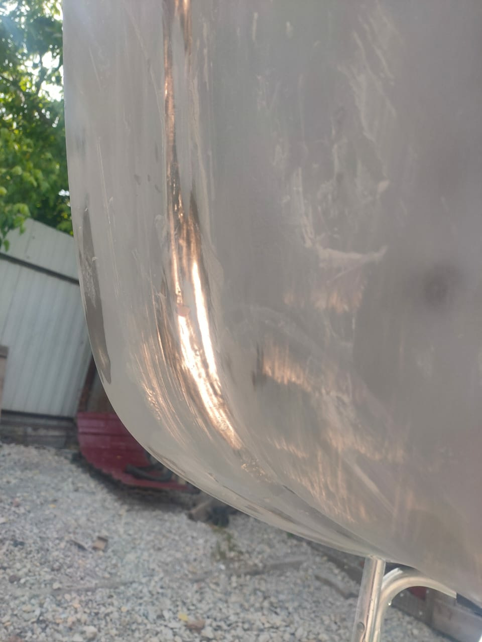

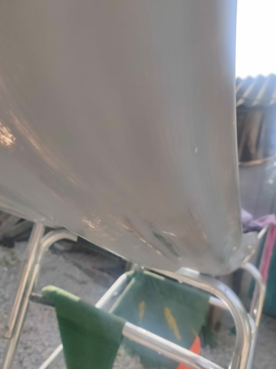

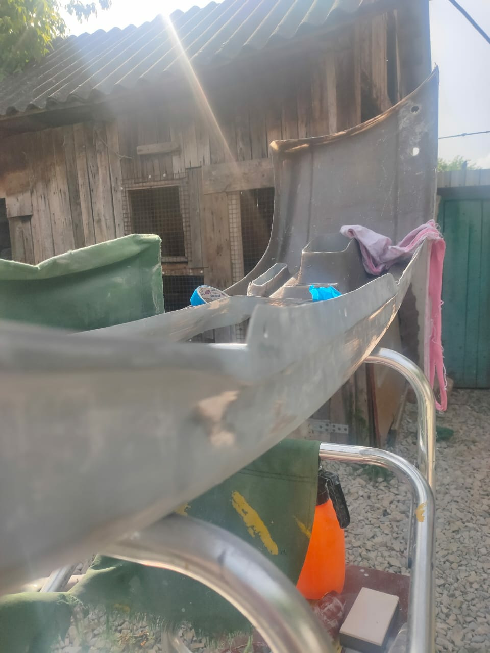

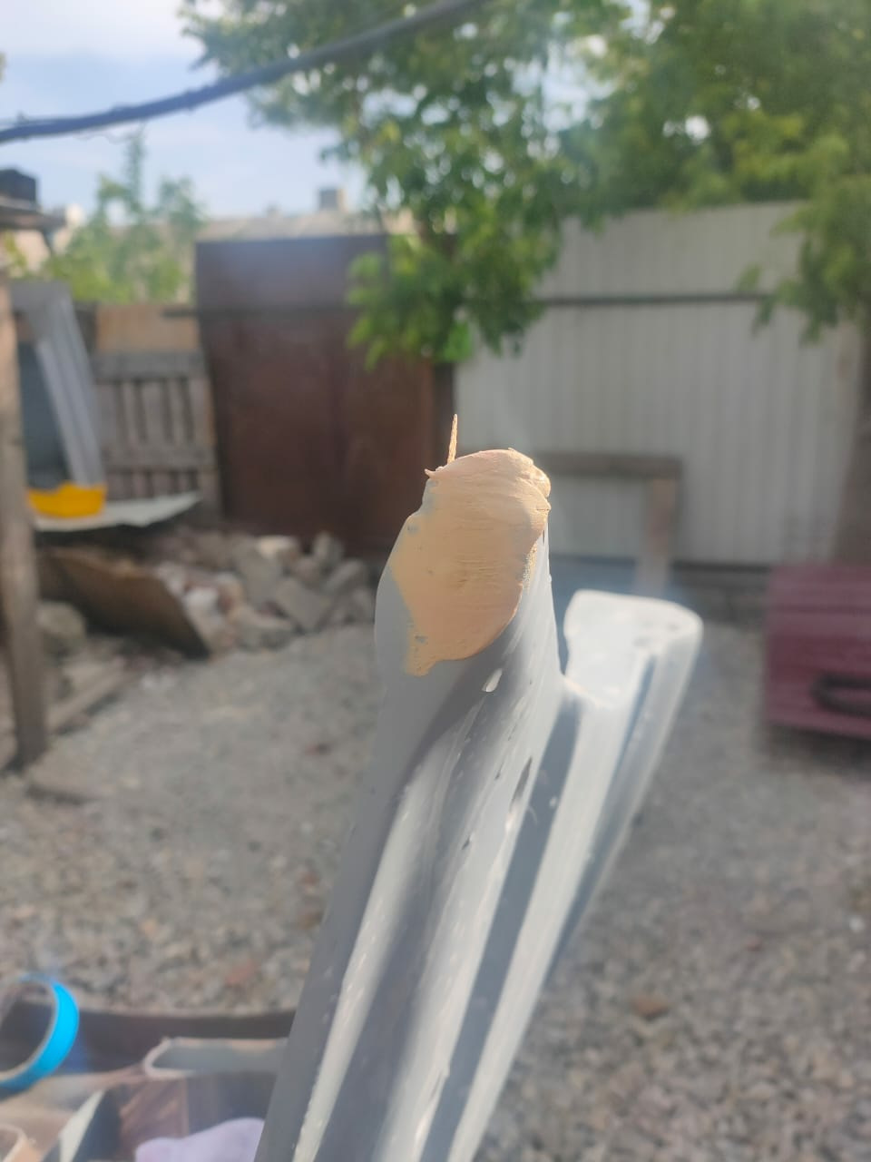

Сперва я обратил внимание на странный гелькаут, который вовсе и не гелькаут местами, а шпаклёвка наскору окрашенная грунтом из балончика, облой просто потрясающий, его не рекомендую снимать с лицевой, без проклейки с обратной стороны, иначе получите две детали.
Да и матричным разделителем залепили дырки от непроката…

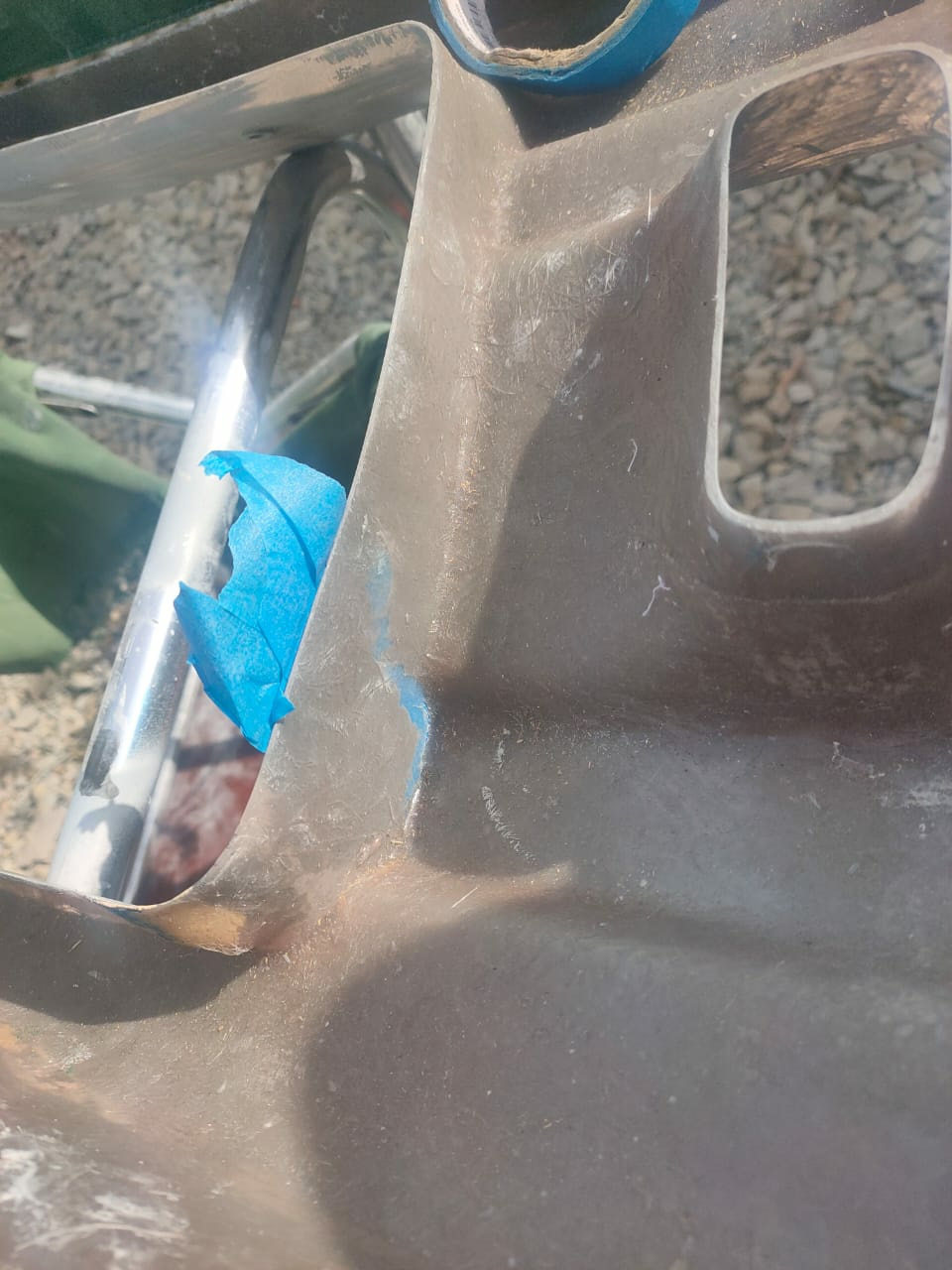

Слой самого материала один, а местами и 0,5 слоя, причём скорее всего это 150-ка (так и есть). Раковины, рытвины и песчанка а не бампер.
В общем повозив по местным малярам, мне его честно предложили выкинуть, либо ценник на работу сразу стал 18-25р за подготовку и покрас.

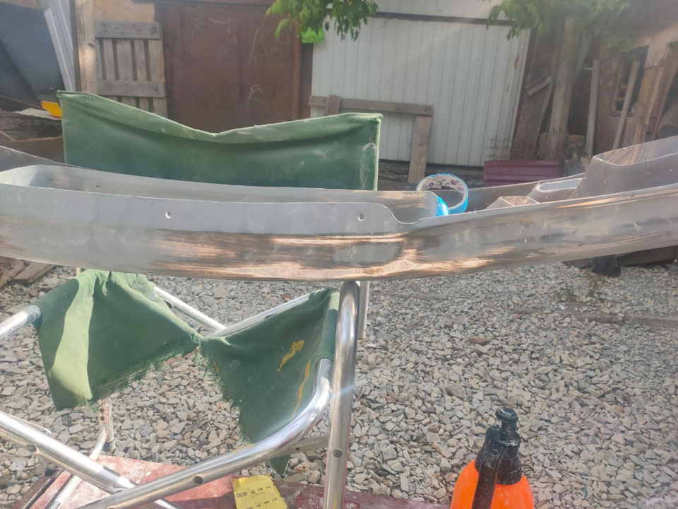

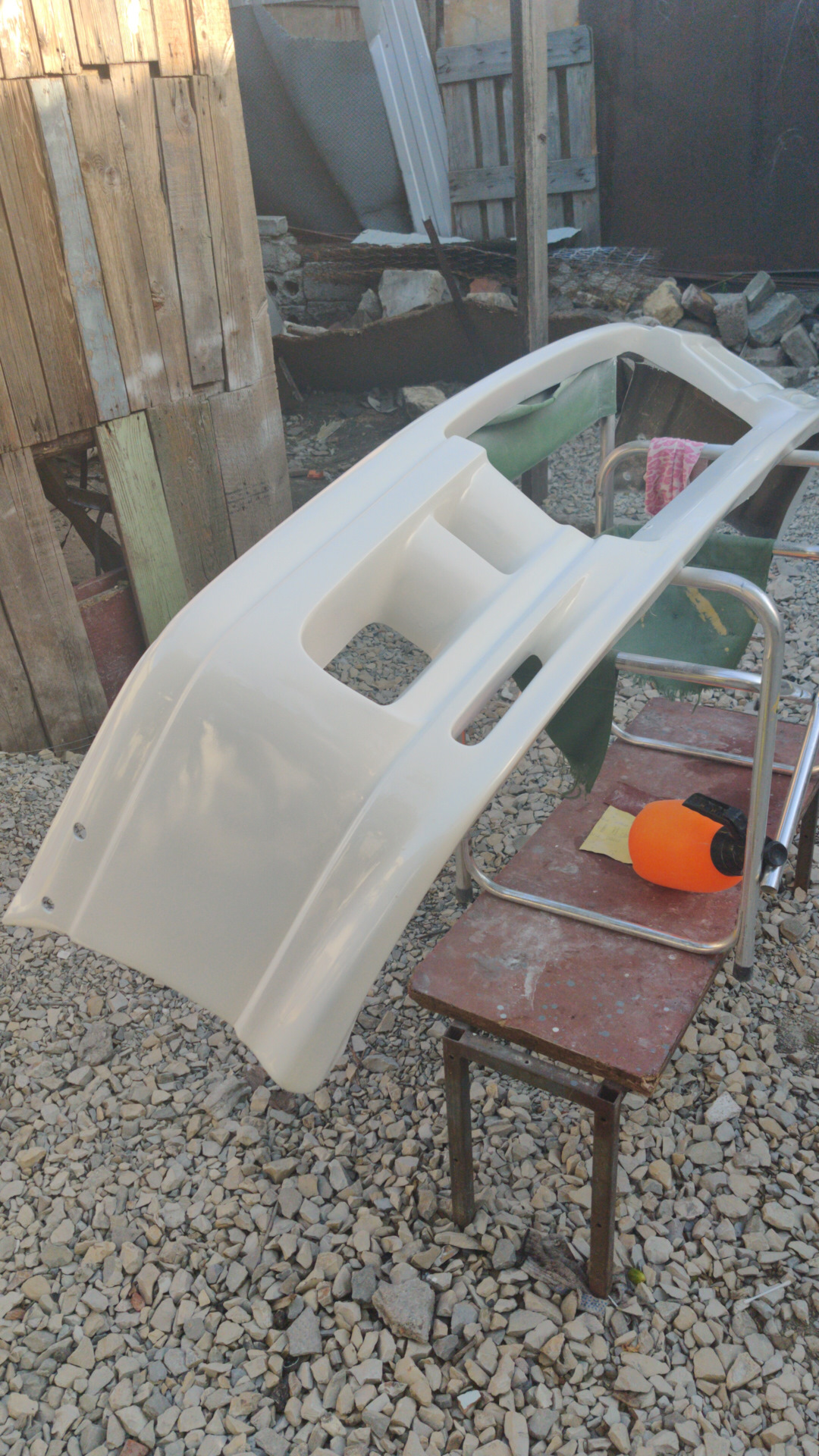

В общем чуток выручил режим "бесплатного отпуска", где я каждый день сперва проклеивал его кусочками, точил, шпаклевал и по-новой.

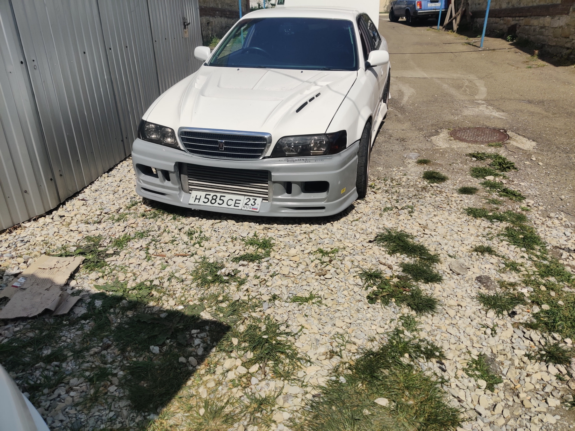

P. S: спустя 2 недели подготовки, покрасил с балончика, потому как лесятки дефектов ещё себя проявят, а заморачиваться с ним не хочу больше. Проживёт, сколько проживёт…

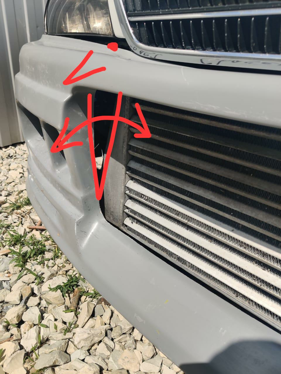

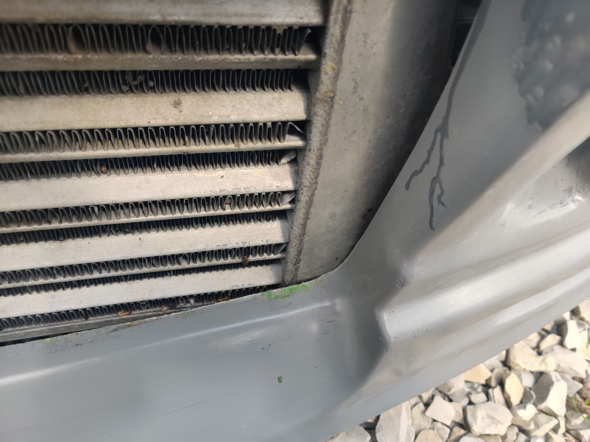

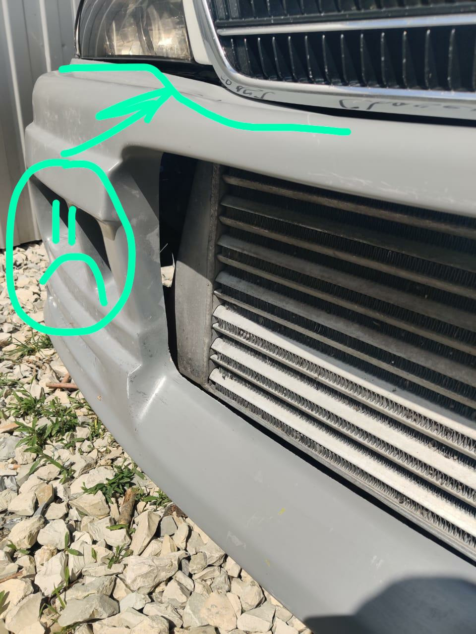

Зазоры ребята с запасом сделали))
Мне кажется, что верхние зазоры это из-за того, что решетка от кресты бампер клювом придавила.
Отчасти да, но с открытым капотом зазоры все же есть. Вывешивал за центр на уголке чтобы выровнять верхний край.
