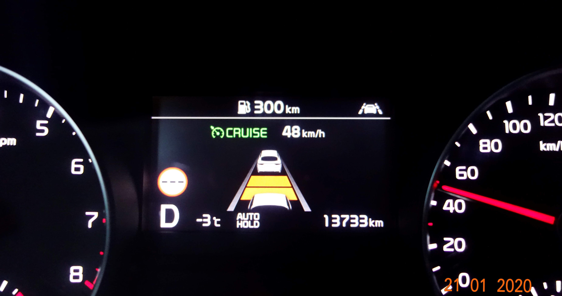

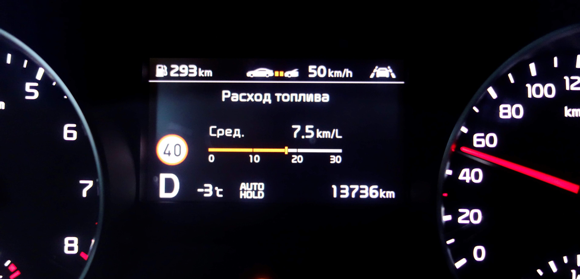

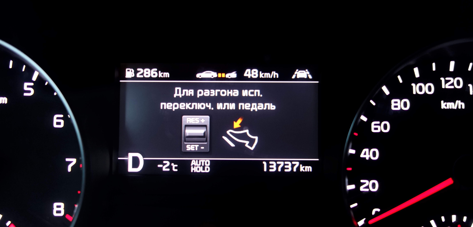

Здравствуйте друзья, вот я и доделал свою мечту))))Не побоюсь сказать что я наверно первый кто установил интеллектуальный круиз-контроль и из Sportage-4, на 2.0 литровом двигателе 2016 года сделал машину 2020 года, нет не внешне конечно, но перемены значительные. Поставлены или заменены от рейстайла следующее : блок кнопок на руле, радар, камера, приборная панель и блок АБС, заменена ШГУ WinCE на андроид от рейстайла.На мой взгляд для этого нужны три вещи
1)Наверно самое главное это желание, не жалеть потраченных денег и что бы родные то есть жена одобряла и была в курсе)))
2)Нужен толковый, грамотный специалист, который подскажет и поможет, для меня это был наш драйвовчанин RusssG, огромна ему благодарность, без него это проект не состоялся бы.
3)Толковый и грамотный автоэлектрик и автослесарь.
Впечатления скажу вам от интеллектуального круиз контроля самые положительные, я в восторге, даже в моём маленьком провинциальном городе этот круиз актуален, машин очень много и бывают даже пробки, и вот тут он выручает, включил и машина сама держит дистанцию, сама тормозит и разгоняется.Очень удобно!

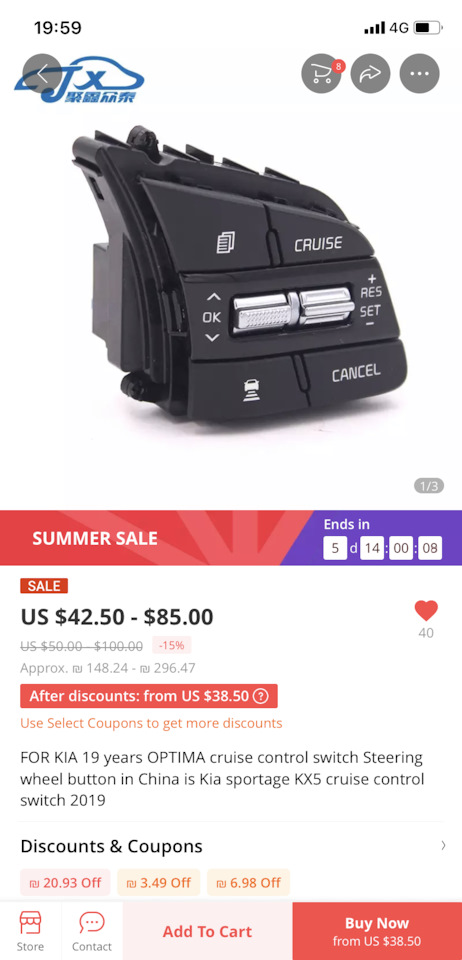

Да обязательно в дорейстайле нет пункта настройки отклика адаптивного круиза SCC.
Обязательно ли было менять щиток приборов?
