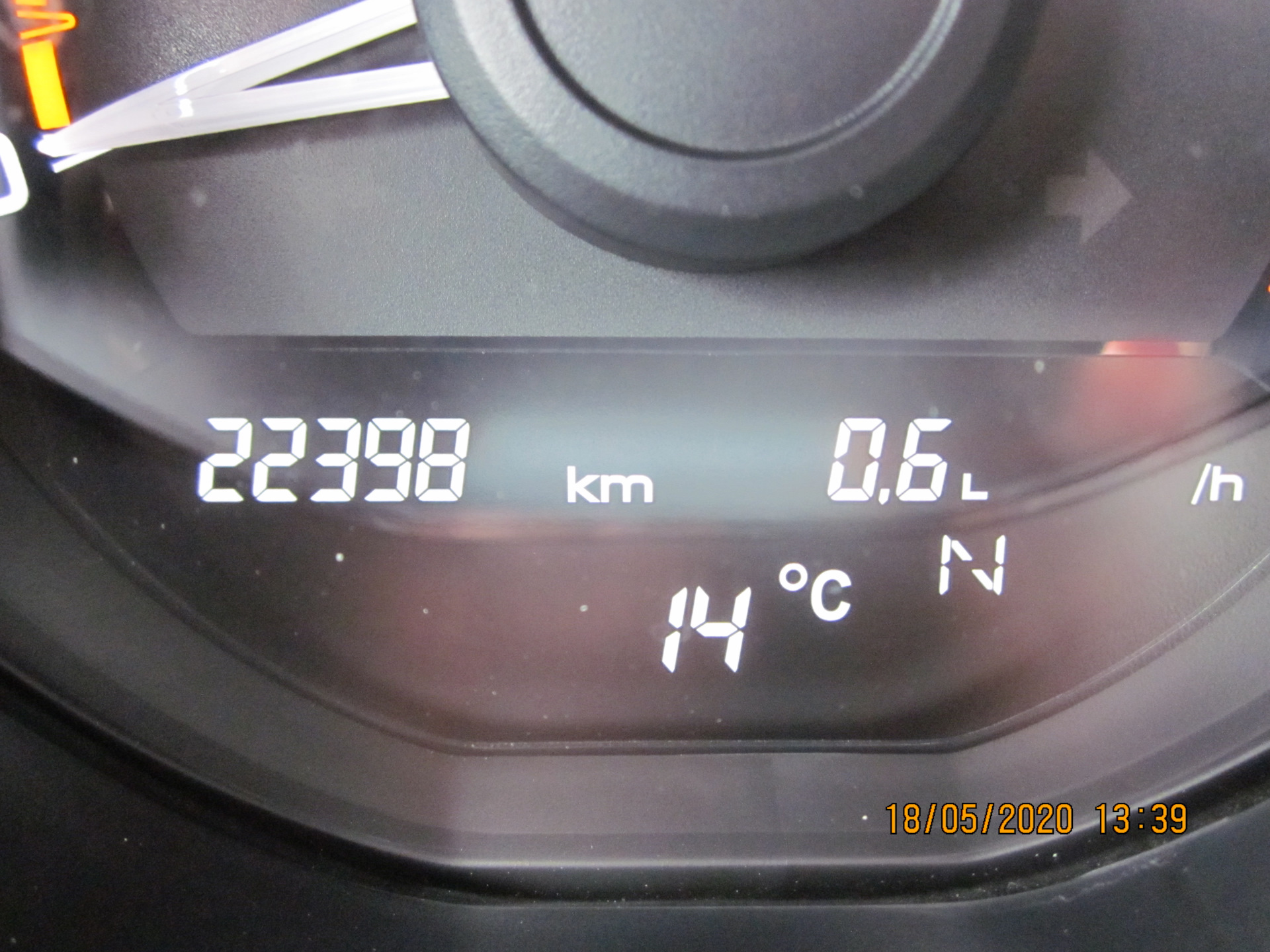

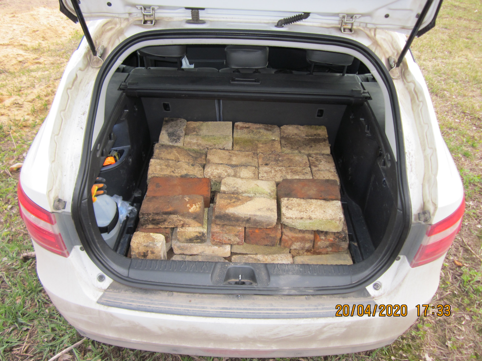

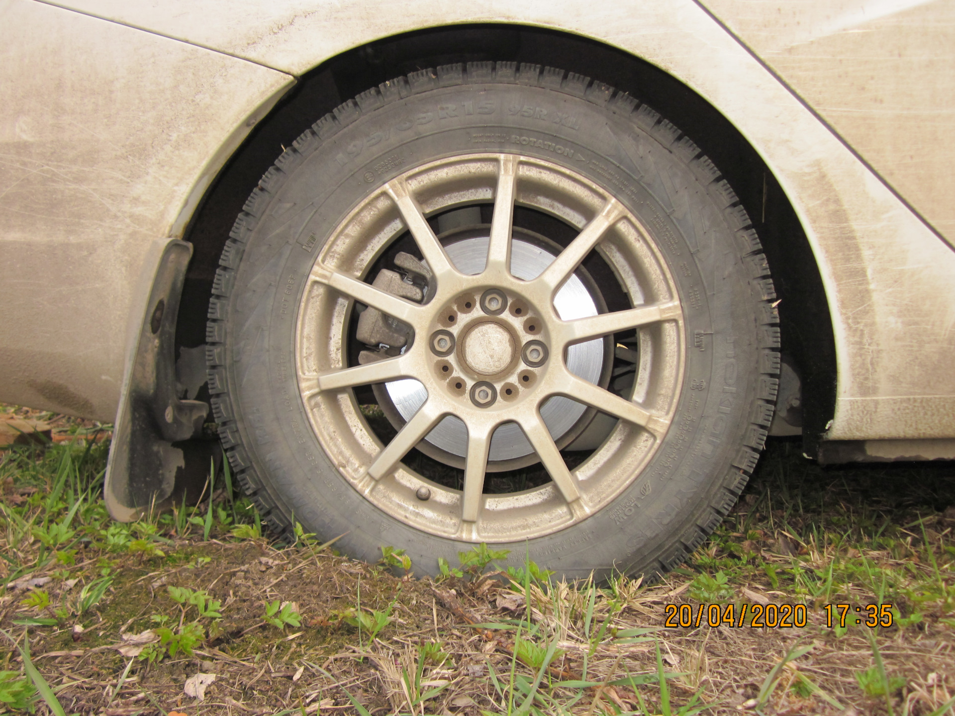

И так, с момента крайней РУУК прошло 5 месяцев и 6т.км. Пробег вроде бы небольшой, но он пришёлся на зиму-весну, в т.ч. немало мой «Трассер» поездил и по разбитым весенним дорогам, и по грунтовкам СНТ (издержки самоизоляции). К тому же я совершил неслыханную дерзость: упёр около 300кг Б/Ушного шамотного кирпича из Жегалово в СНТ (примерно 35км в одну сторону). Причём таких рейсов было 2 (рейс=300кг)… И всё это вопиющее издевательство над «Трассером» происходило по тем самым «дорогам»… Интересно, сдюжила ли подвеска? Уплыли ли УУК и если да, то в какую сторону и насколько? Чтобы получить ответы на интересующие вопросы, я записался в знакомый сервис на проверку УУК.
Авто ещё было на зимней резине. Я хотел пройти проверку УУК, после чего самостоятельно в гараже подкорректировать УУК, а заодно махнуть колёса зимние на летние (чтоб лишний раз колёса не скидовать). В планах значилось чуть увеличить отрицательный развал на передней оси (до минус 30 минут); и выровнять развал на задней оси (до минус 1 градус) посредством усовершенствованных самодельных прокладок.

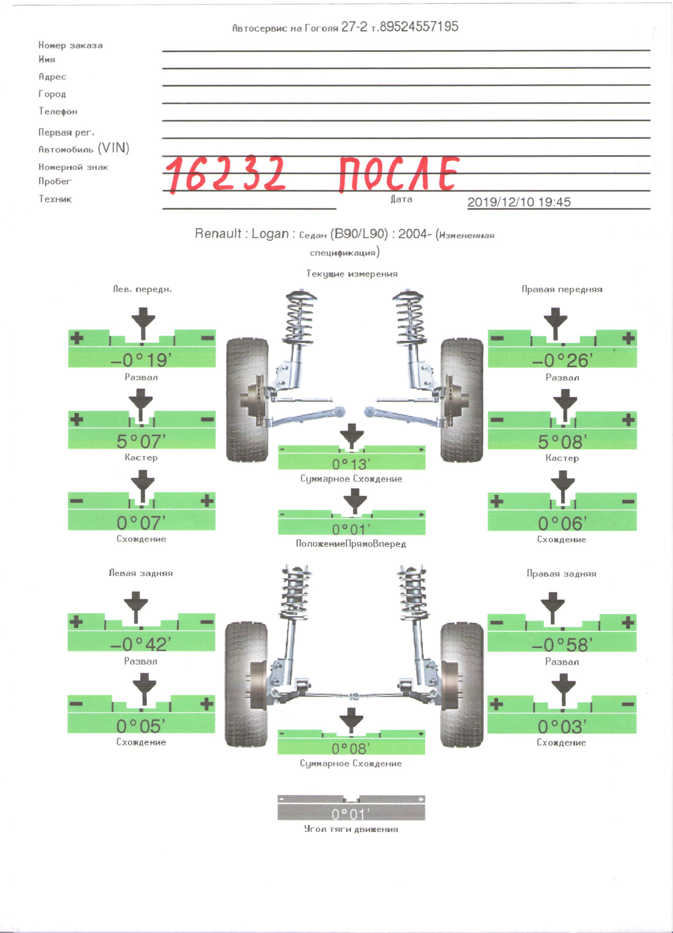

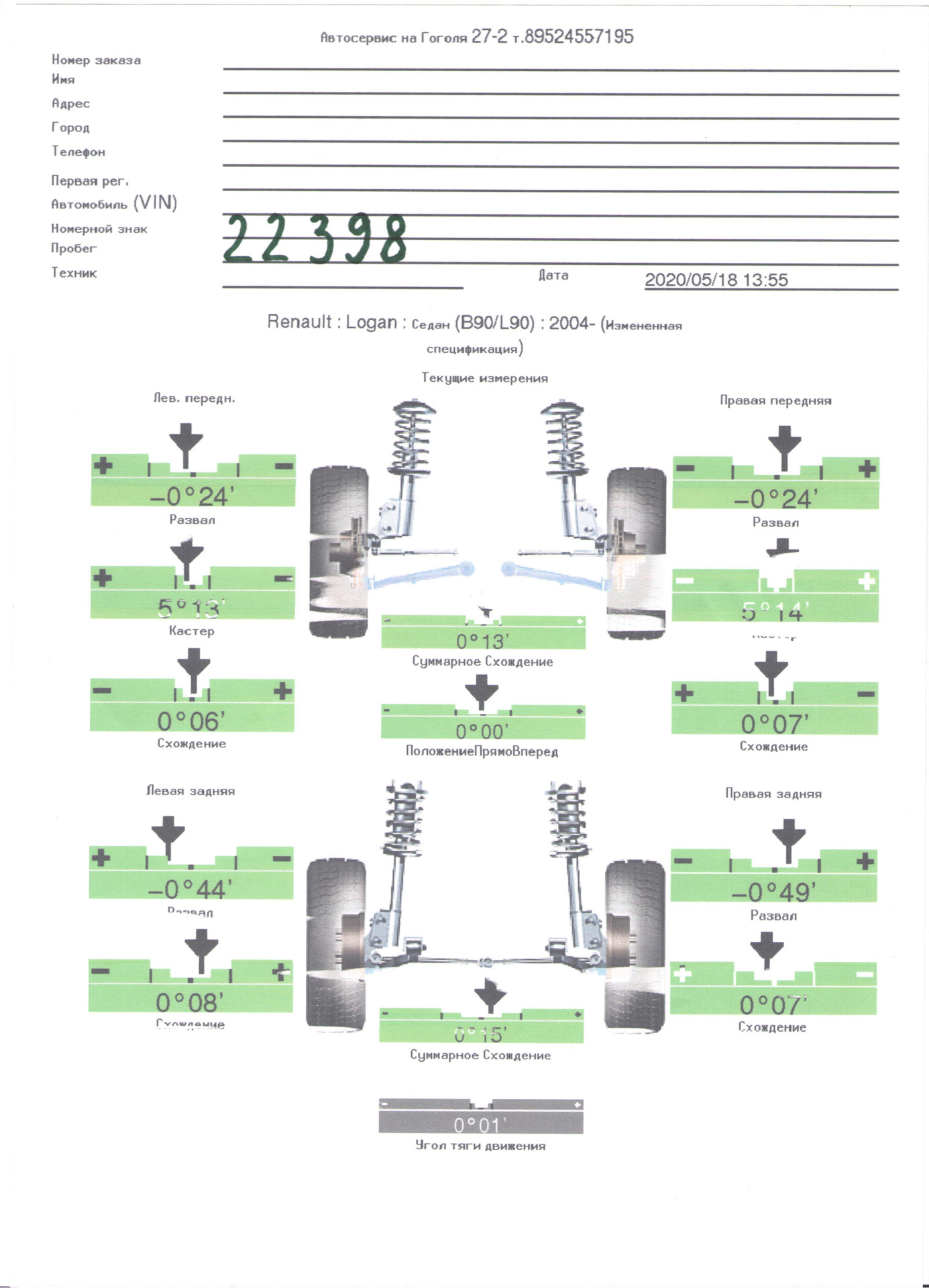

В назначенный день мы прибыли в знакомый сервис. Выровняли давление в колёсах (2,2атм вкруг). Накинули датчики.
Отступление для скептиков. Программу для настройки вновь выбрали на Логан. Мастер по моей распечатке вбил в программу необходимые допуски УУК. Т.е. программа то была как бы на Логан, но с откорректированными под Весту допусками на УУК. Именно поэтому программа видела кастор «в зелёной зоне», хотя если смотреть по чисто Логановской программе, то кастор окрашивается в красный цвет (у Логана кастор должен быть меньше).
Оценив фактические УУК, мы с мастером пришли к обоюдному мнению, что на текущий момент коррекция УУК не требуется. В качестве шутки: хотите подровнять УУК своей Весты – прокатите в багажнике 300кг балласта и они выровняются сами (сравниваем Скан-1 со Скан-2).

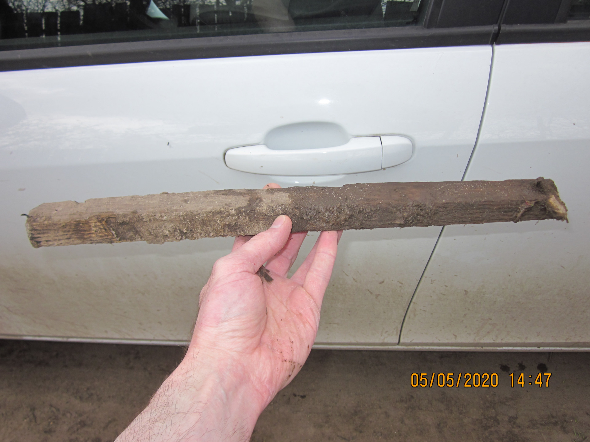

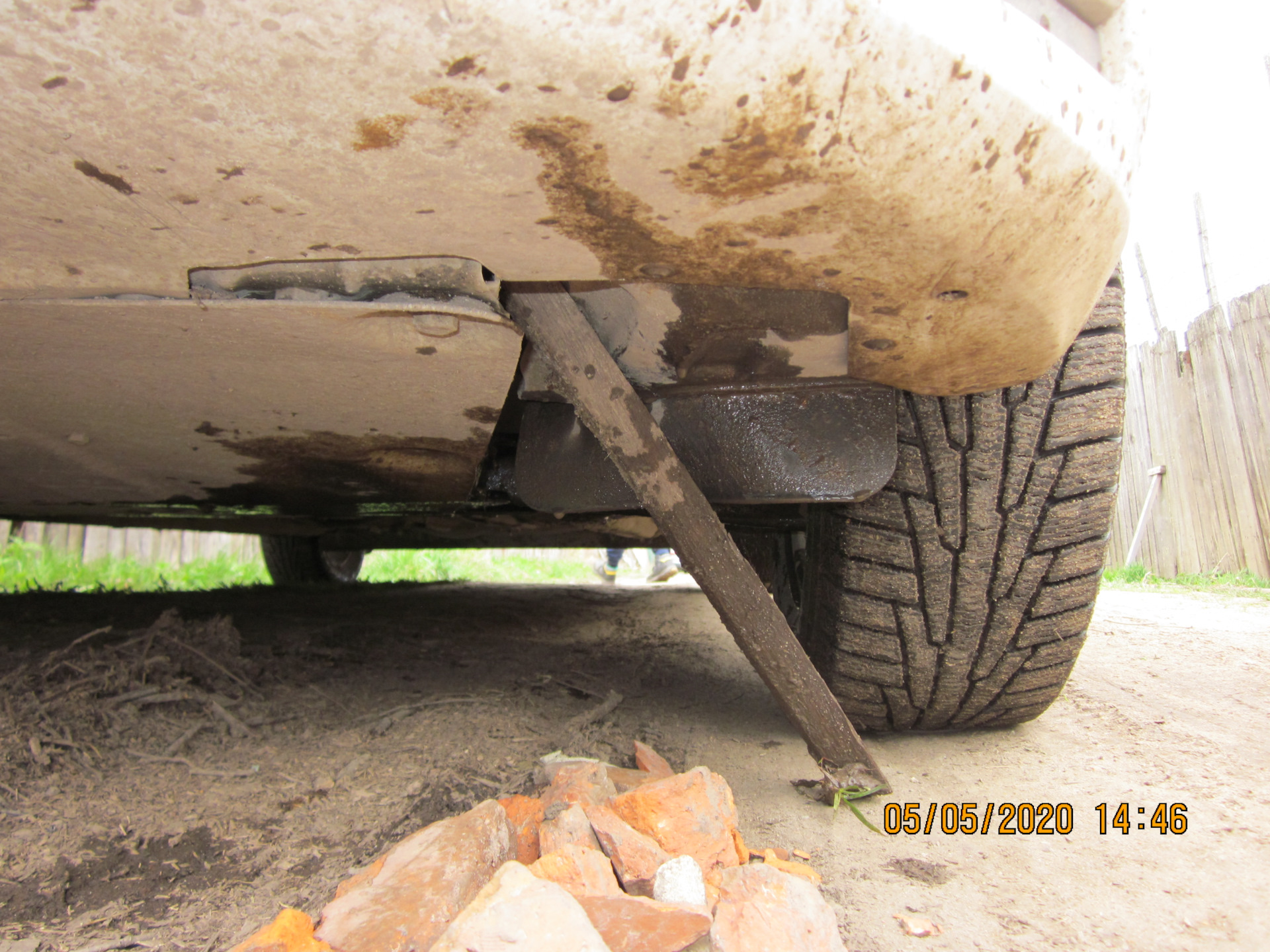

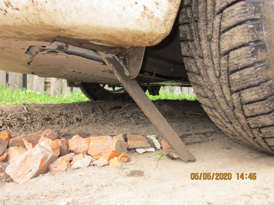

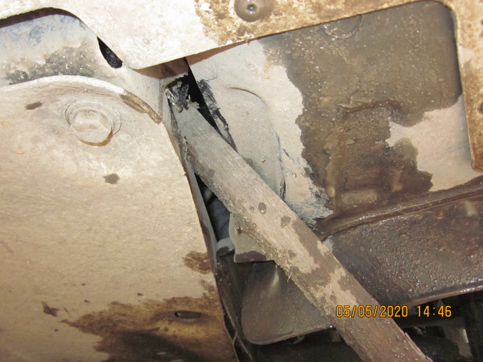

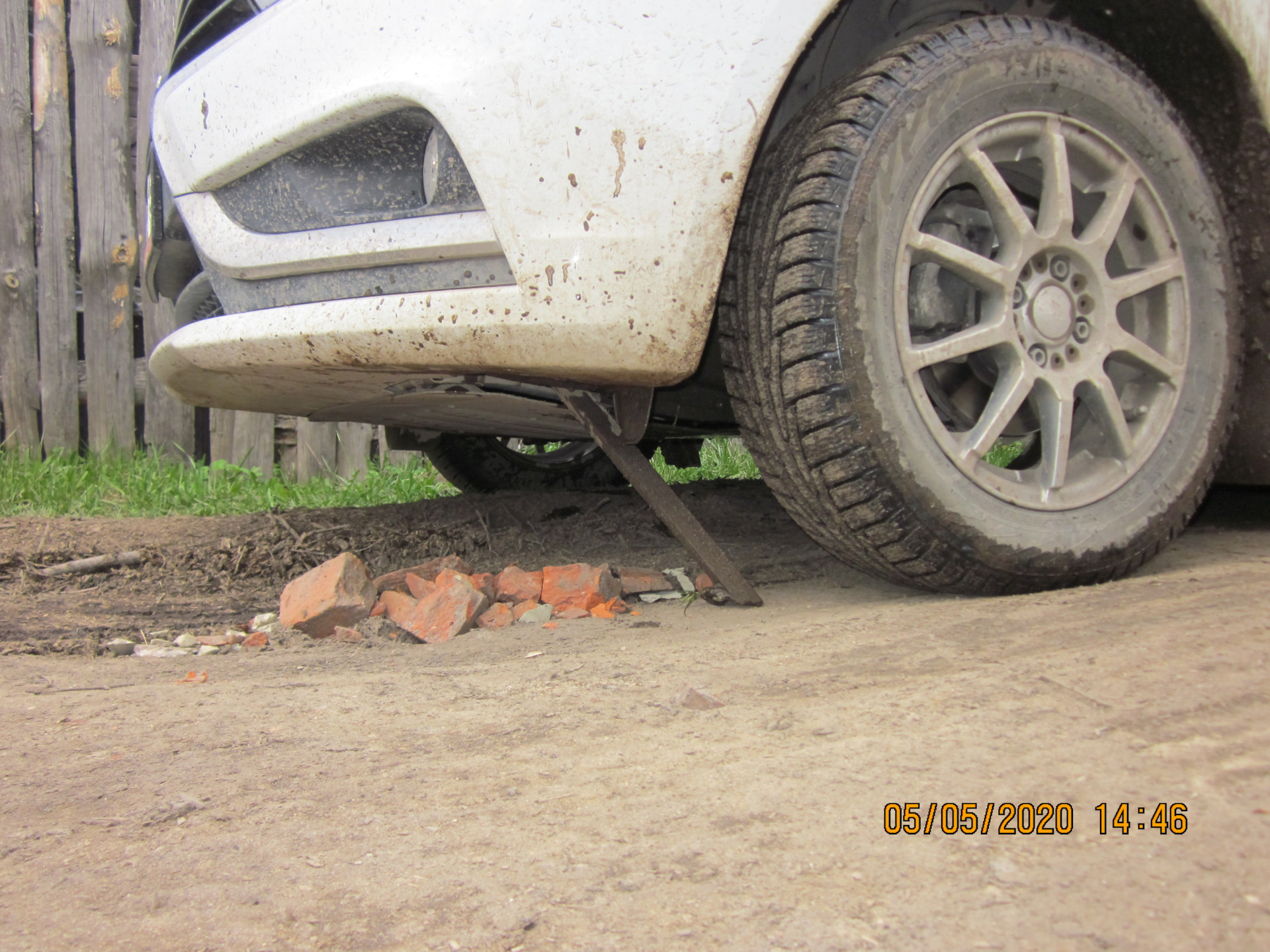

P.S. В фотки добавил зарисовку про то, что можно словить в авто на грунтовках СНТ даже не съезжая с колеи…

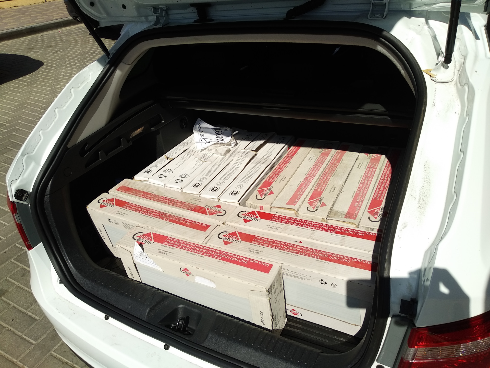

Нет там 300. Возил 270 кг (плитка) и 300 кг (12 мешков клея по 25кг). В обоих случаях покрышки почти в арки входили почти. Но всё равно достойно.
Не возьмусь утверждать либо опровергать Ваше предположение. Вес кирпичей рассчитывался примерно следующим образом. Перед загрузом я взвесил один красный кирпич и один шамотный кирпич безменом: оба по 3,5кг. В процессе погрузки попадались нестандартные кирпичи: чуть больше и чуть меньше по габаритам. Также часть кирпичей были сухие, а часть были влажные и ощутимо тяжелее сухих. Точный вес рассчитать не представлялось возможным. 300кг это по примерным прикидкам, возможно несколько больше, возможно несколько меньше.
Я ж не с целью подловить на лжи. Но и грузить больше и больше не призываю, лишь говорю, что веста справится и больше.
Понял. Я когда кирпичи надумал везти, у меня не было цели увезти всё разом. Поэтому прикинул разумный вес и разбил перевозку на 2 рейса.
Насчёт выдержит больше. Я не раз слышал, что на Ларгусах гнёт балки при перегрузе. На Весте балка несколько иная, нежели на Ларгусах, и всё же суть одна. На Весте ось задней ступицы крепится к балке всего 4-мя болтами М10*1,25… Даже колёсные болты толще… Иными словами перегружать подвеску всё же нежелательно.

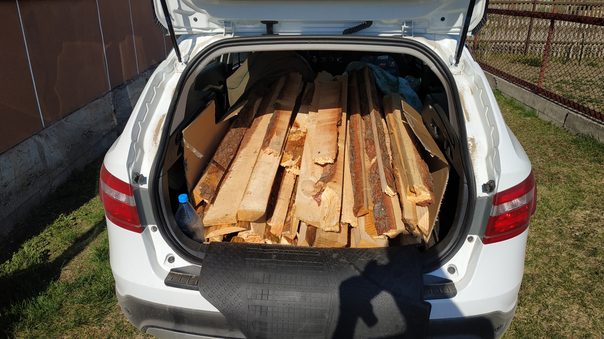

Ну да, а картонки подложил, чтобы доски не попортить )))
