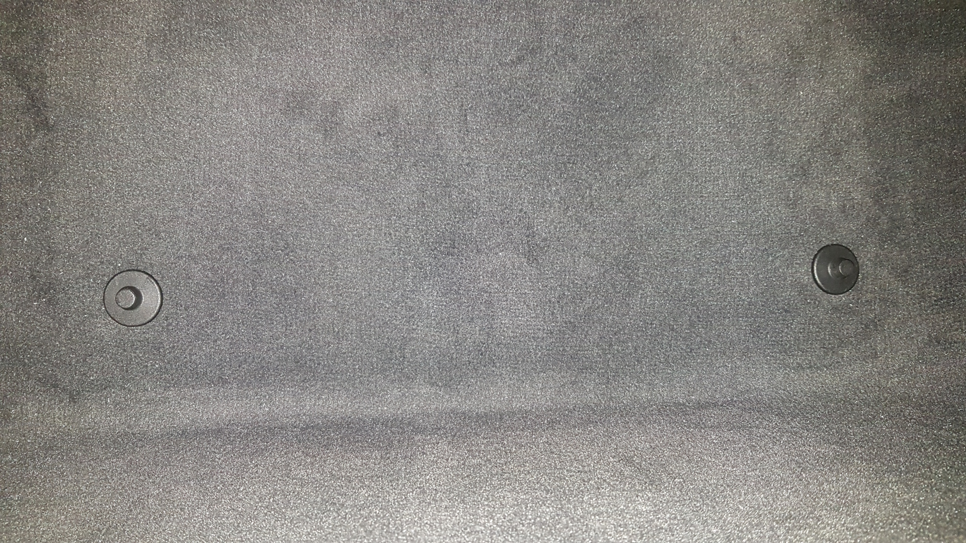

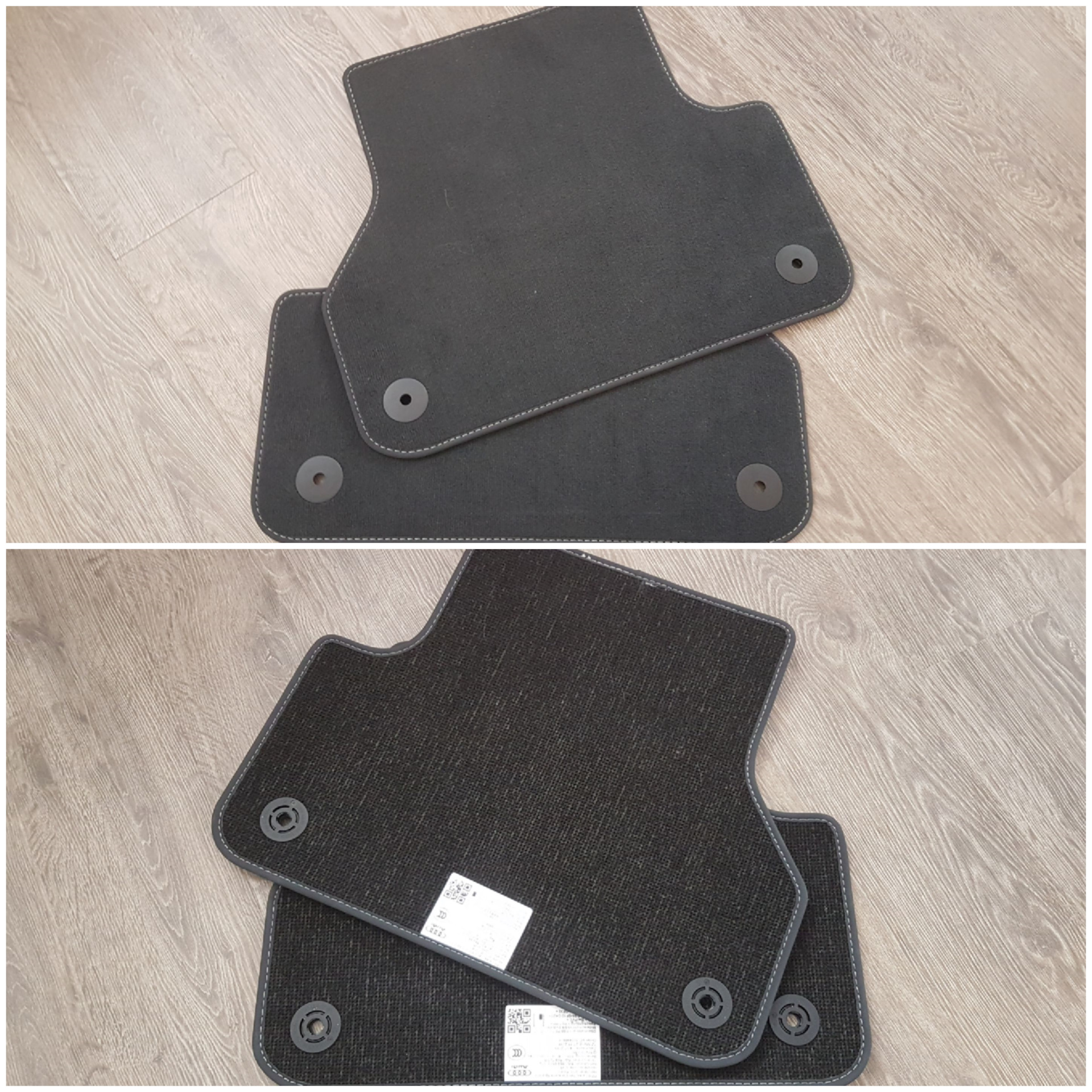

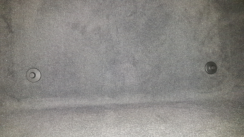

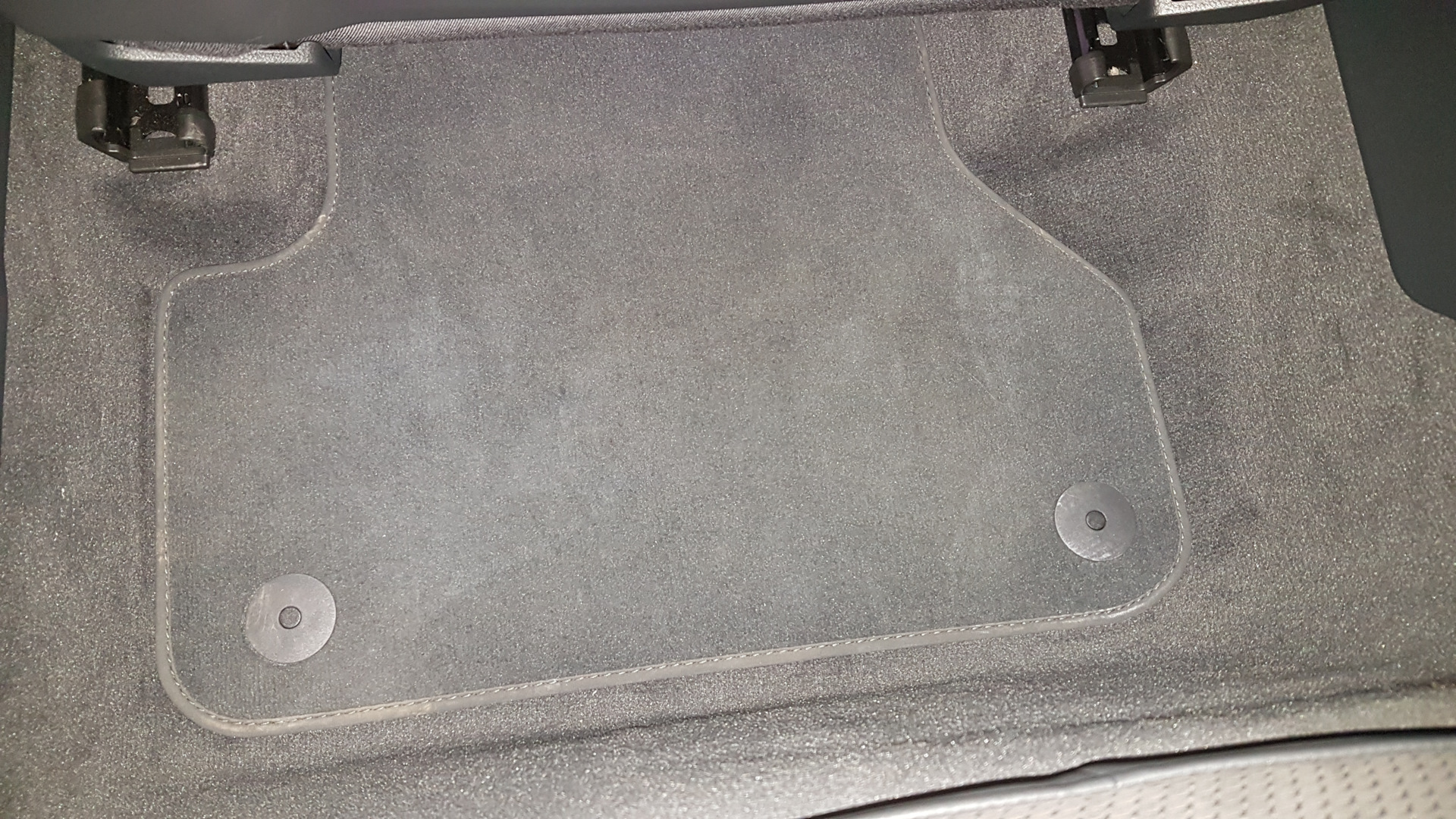

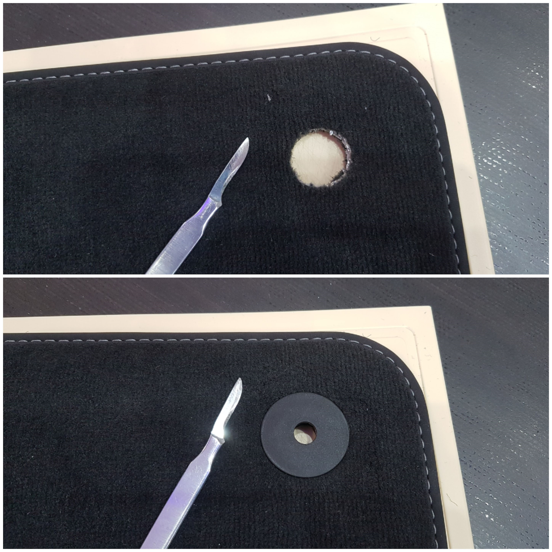

Я был крайне удивлён, когда убираясь в машине заметил, что задние коврики не имели крепежа к полу. Странные ковры, подумал я. Но еще большее удивление испытал, когда увидел, что и на полу нет ответной части крепежа! На прошлой б9 были, а на этой почему-то нет! Ну как так-то?! Ну почему всегда у всех чего-то не хватает? То крючка в багажнике, то плафона в багажнике справа, то заглушек под капотом… то теперь ковры без крепежа, из-за чего задние пассажиры тромбуют их ботинками загнав под передние сидения ))

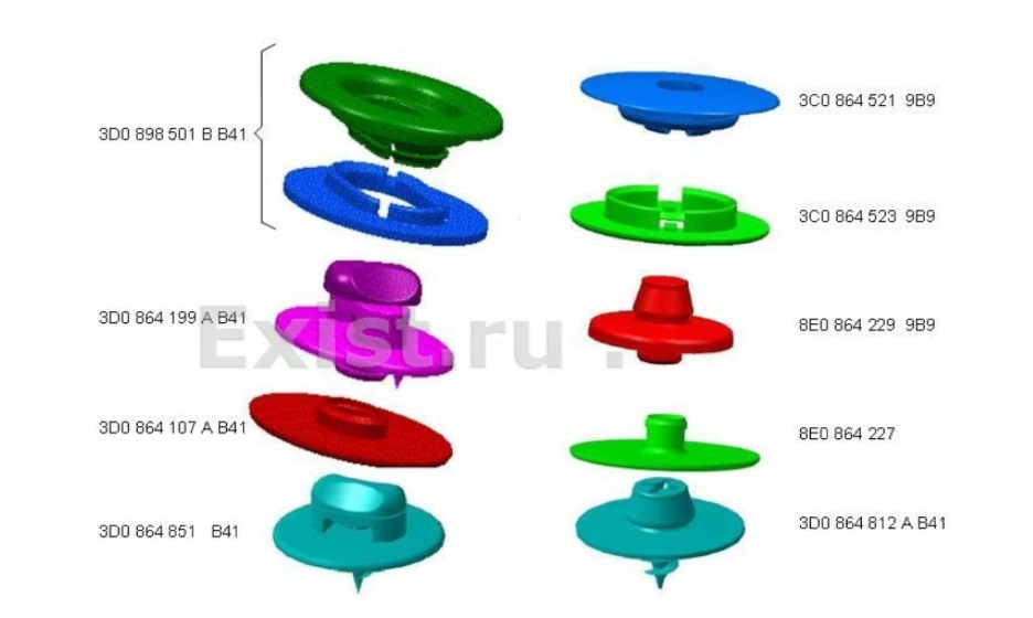

Почесав репу было решено купить эти недостающие пластмасски для пола и ковриков.
Их видов несколько.
На пол я выбрал самые сложные в установке, самые-самые "штатные" ))
Партномера:
На пол: 8E0 864 229 9B9 и 8E0 864 227
На ковры: 3C0 864 521 9B9 и 3C0 864 523 9B9
Первый готов:
Были разобраны пороги, иначе было невозможно забраться рукой под ковролин (для установки основания напольного крепежа), который довольно плотный на изгибах и отлично держит форму.
Результат:

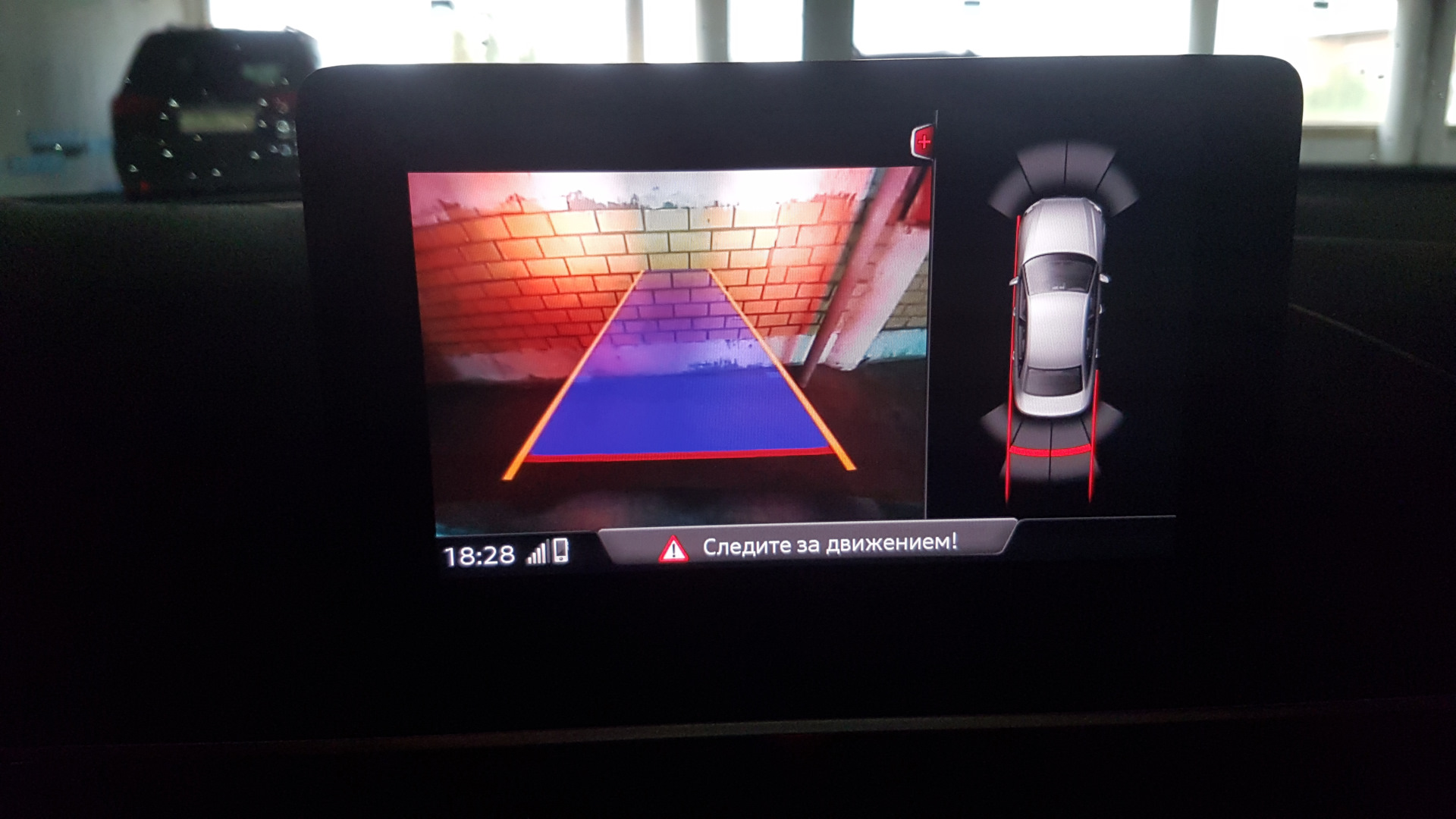

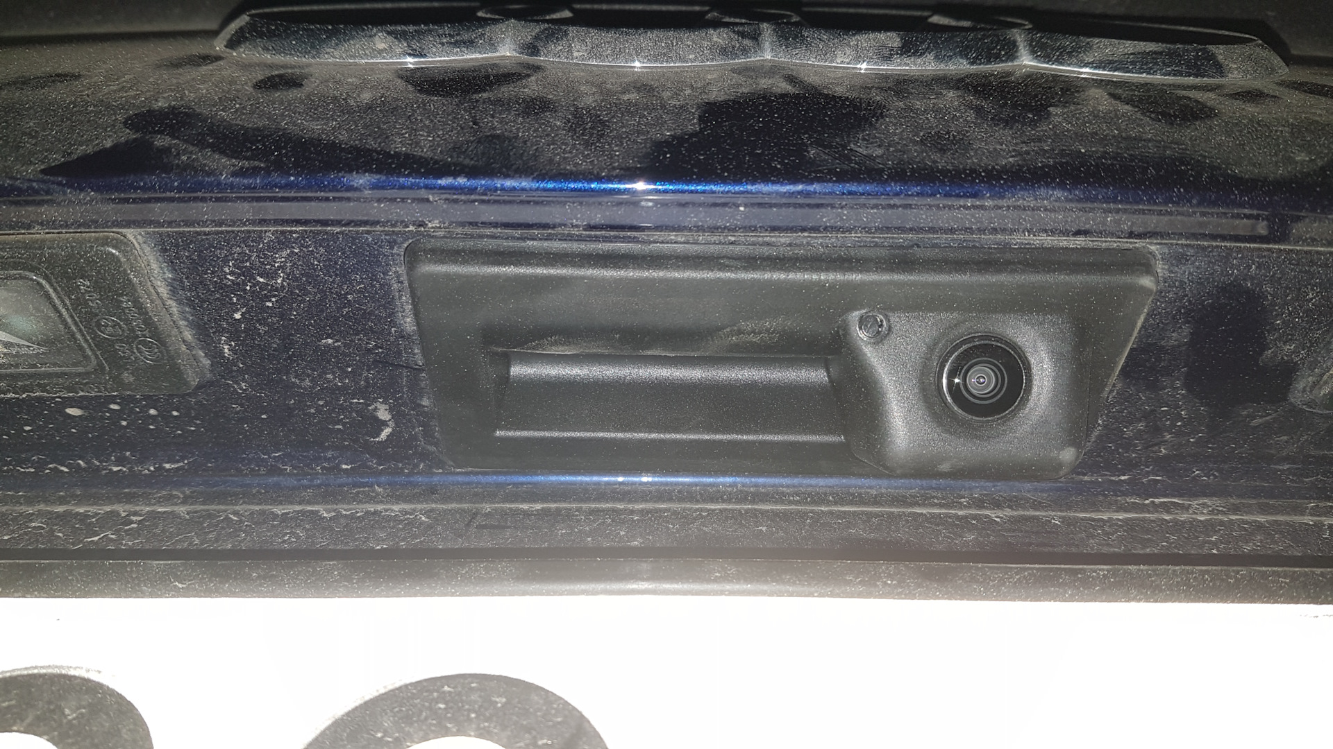

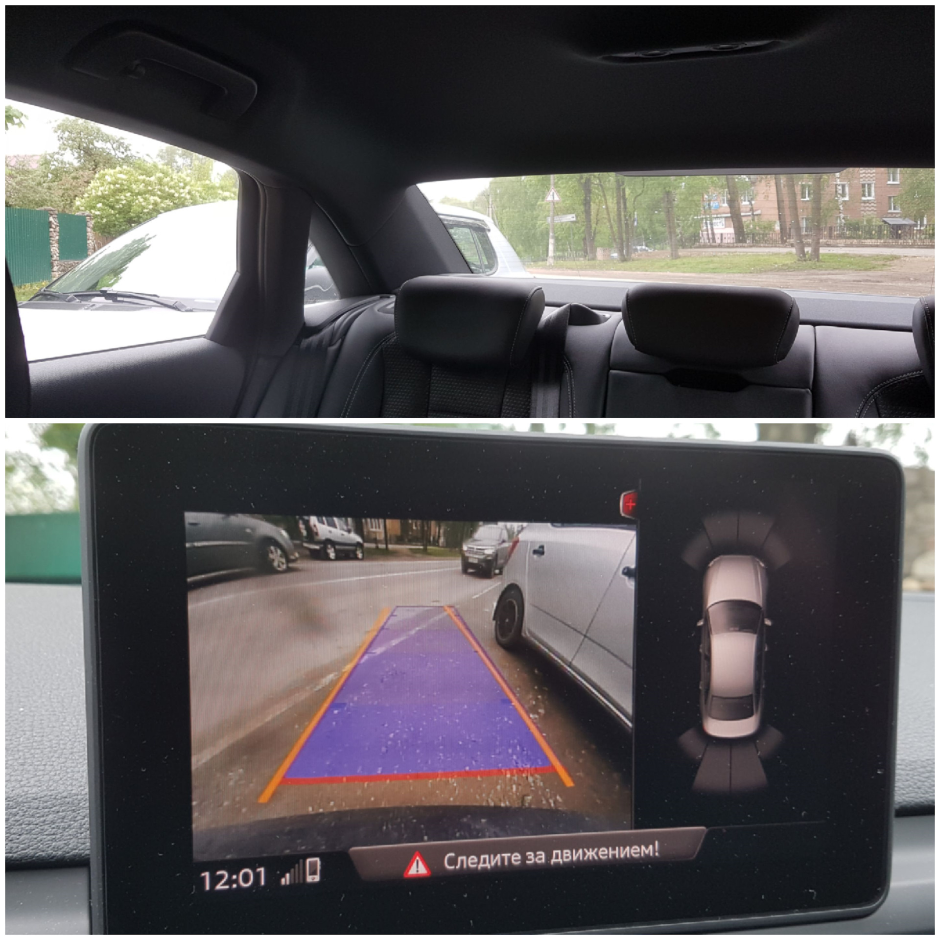

А раз пороги уже разобраны, то за одно была установлена и камера заднего вида. Для меня это очень удобный и ценный доп, который устанавливаю на все свои тачки даже при наличии парктроников по кругу.
Особенно полезна вот при таких условиях, когда выезжая задом нифига не видно и приходится пятиться задом "на удачу" ) А в камеру всё прекрасно видно.

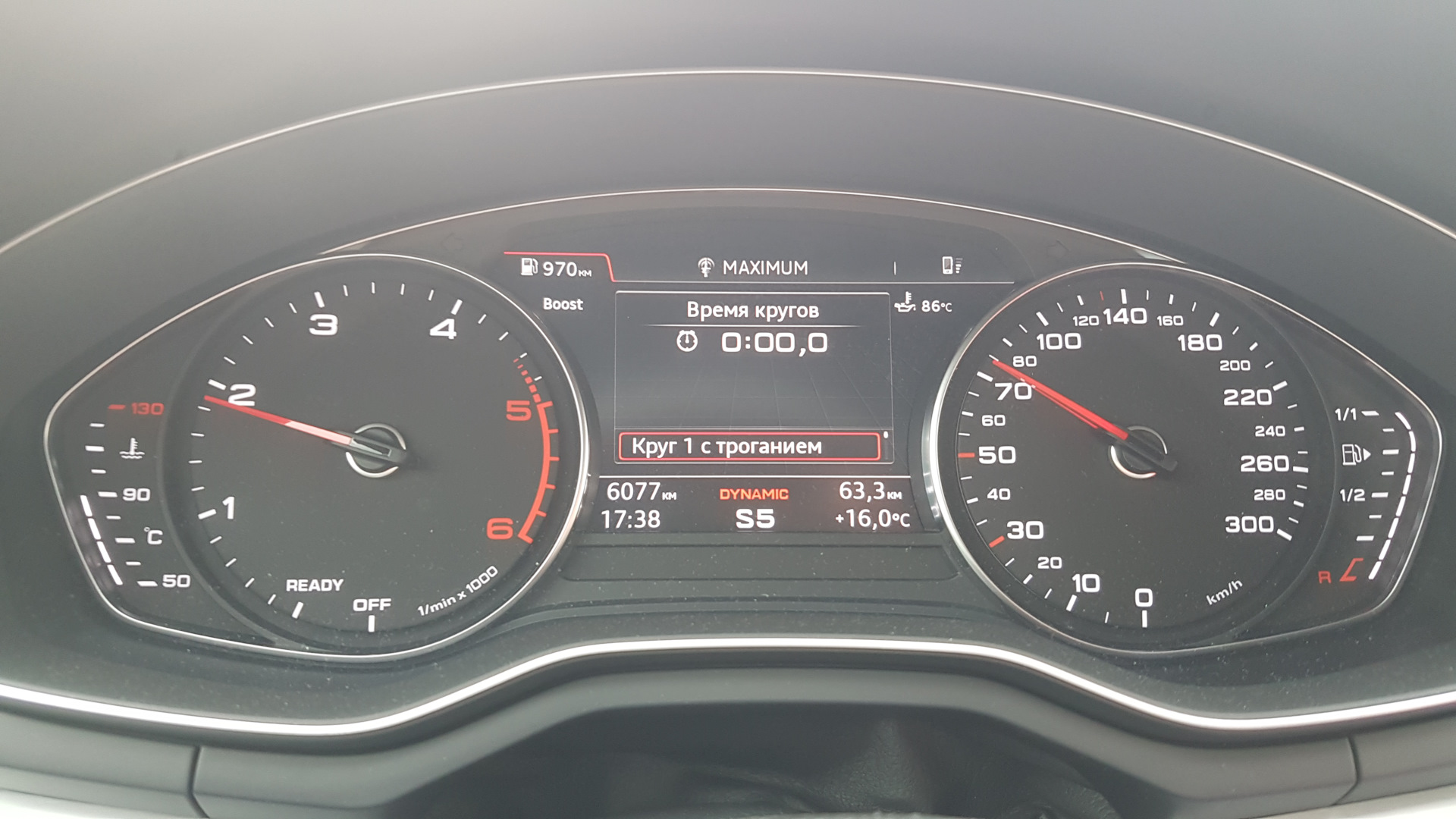

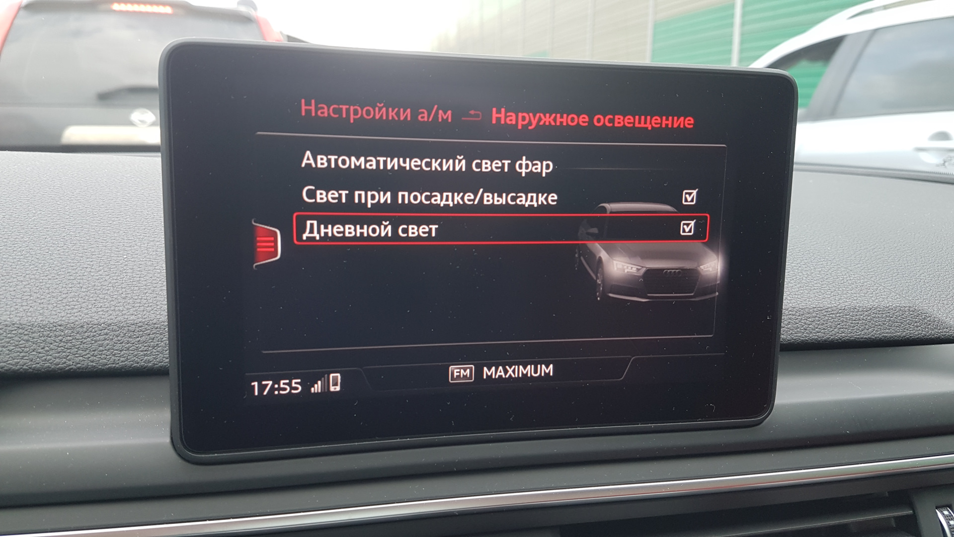

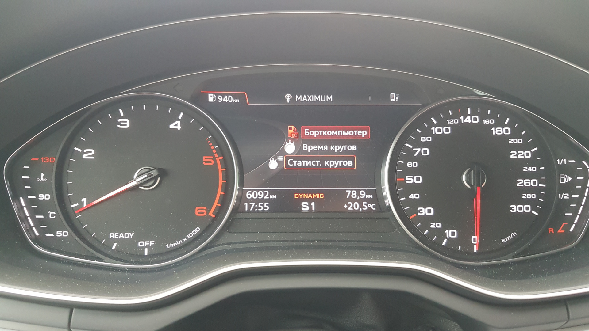

Ну, а вишенкой на торте стала активация интересных для меня функций, которые активировал и на прошлой машине буквально сразу после покупки.
А именно:
1. Тест стрелок (Просто приятно глазу).
2. Открытие вкладок "время кругов" и "статистика кругов" для вывода показаний t° масла и boost (шкала которого на дизеле, ожидаемо, мертва. Но это ерунда).
3. Работа брелока при заведённом двигателе. (Для меня актуально, особенно зимой).
Да и летом полезна, выручает при рекуперации сажевика, которая происходит частенько не во время. Вчера уже пригодилась : остановился в магазин и началась рекуперация сажевого фильтра (глушить при этом не желательно). Закрыл заведенную тачку, ушёл в магаз, вернулся к машине, рекуперация уже закончилась. Шикарно.
4. Подняли t° обогрева руля со штатных 32 градусов до 36 (тоже актуально, так как руки постоянно холодные а-ля живой труп) :))
5. Добавление пункта во вкладку наружного освещения "Дневной свет" (просто до кучи).

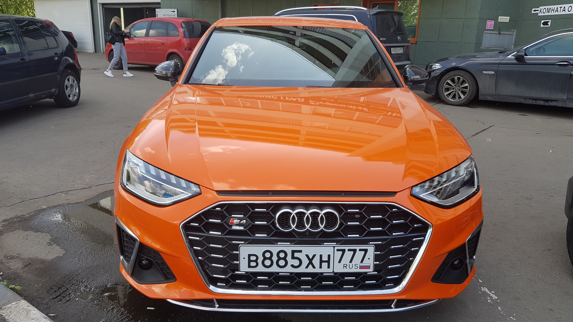

Пока устанавливали камеру, заметил рядом вот такой интересный апельсин аля рестайл.

Тоже отсутствуют крепежи сзади. Можете подробно рассказать, как делали крепёж на полу?
Отметил фломастером места на ковролине приложив задние коврики с уже установленными крепежами. Сняли пороги возле задних дверей и диван (сдергивается вверх без особых усилий), чтобы было удобно подлезть рукой под ковролин снизу и слелать дырки, и просунуть вних крепежь (его нижнюю часть). Всё ))
Есть способ проще, чтобы не снимать ничего — это заказать ввинчивающийся крестовой отверткой прямо в ковролин крепеж (на рисунке правый ряд, самый нижний). Но я не стал так делать только из-за того, что будет видно этот "крест" под отвертку )

Также как у Вас: А4 В9 — 2018 года с крепежом был. А 2019 г — без.
Оставил резиновые коврики и как-то не комильфо — коврики оригинал, с креплением, а самого крепления нет 🤔
Вот и у меня также, остались ворсовые с креплениями ) По ним новые делал )

Интересно, рестайловая четверка. Еще и эска. А вот официалы на прошлой неделе сказали что рестайла не видать нам до конца года:)) Брешут.
)) ага. Вот пригнать бы ее к ОД, интересно, заметят, что это на самом деле нифига не рестайл? )
Gosteroma
Это не Рестайл и не S-ка. Видел и щупал эту машину на днях в ауди-рус.
Блин. Я только вчера был у них. На глаза не попалась.
Кто-то решил очень небюджетно заморочиться — поменял морду и жопу всю, но достаточно беглого взгляда на двери и салон внутри — чтобы понять, что это дорест ))
Gosteroma
Странно. Она пол дня простояла в боксе, потом еще часа 3 на улице )
Ладно. Подожду когда в салоне появится.

Рестайловая морда 🤮 и хром полоска сзади прямиком с алика для придания статуса и богхаства.
Внешка у рестайла честно говоря неудачная как у B9, так и у Q7, по сравнению с дорестайлом, корейщины чтоли стало больше.
Посмотрим, что будет у C8, и D5, там корейщины в базе уже хватает, а рестайлить надо :)
Да, заслоняешь значок ауди и получается действительно что-то корейское
Besmas
Только это не рестайлинг, а ручной допил дореста))
Ну мне показывали тут в Минске видео как рестовую оптику в доресте кому-то удалось запустить.
Но зачем? Умные люди со вкусом бы сделали наоборот
