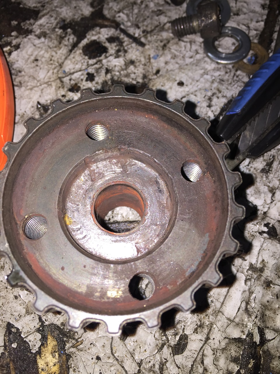

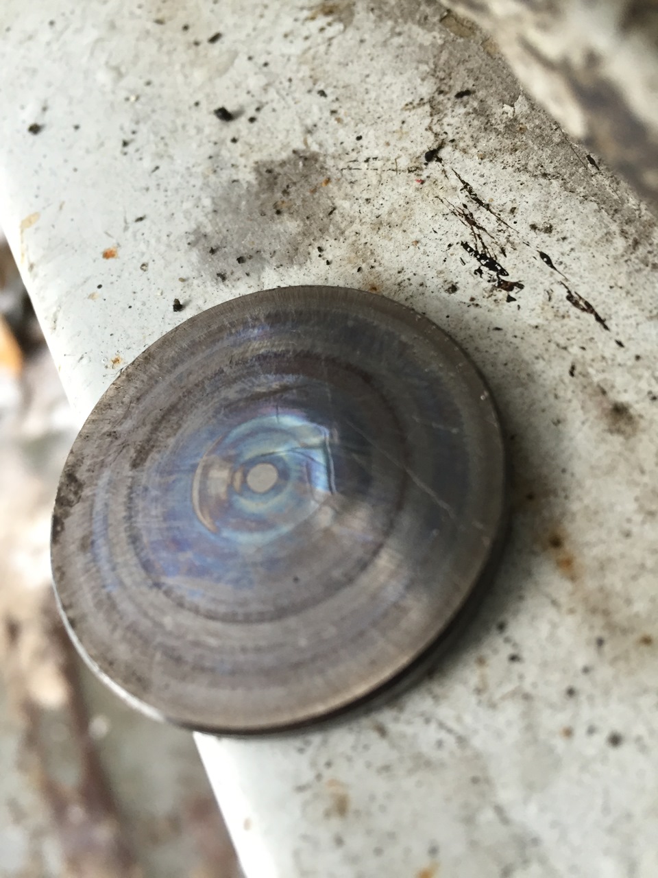

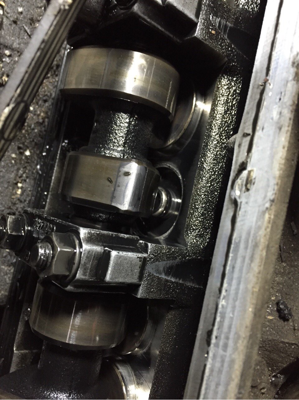

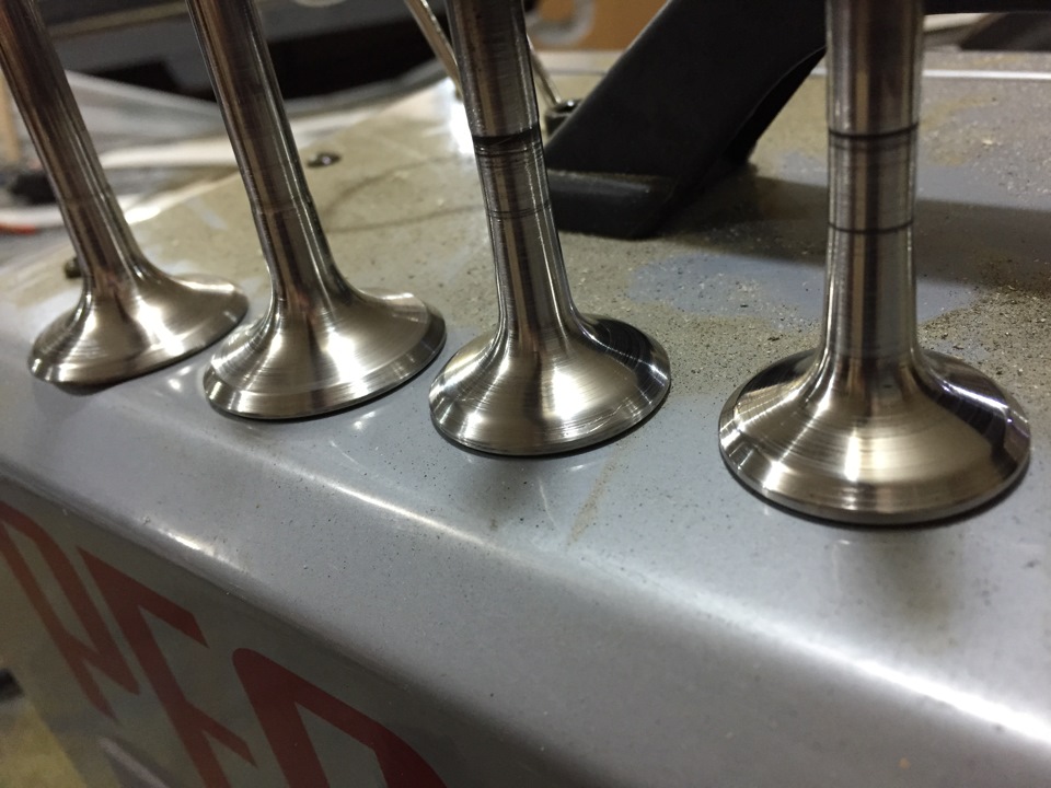

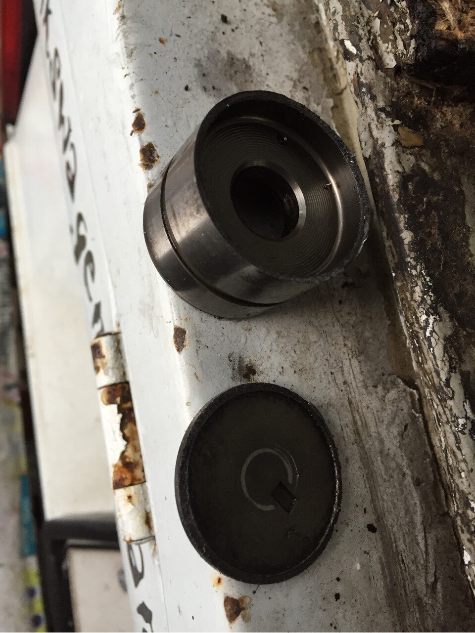

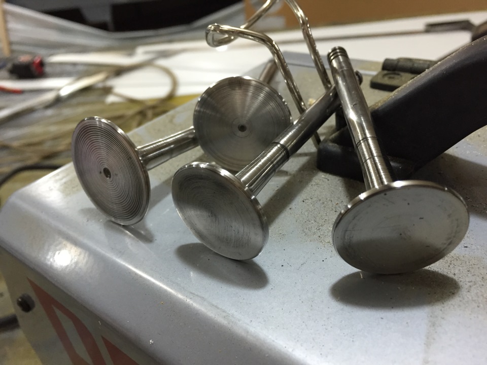

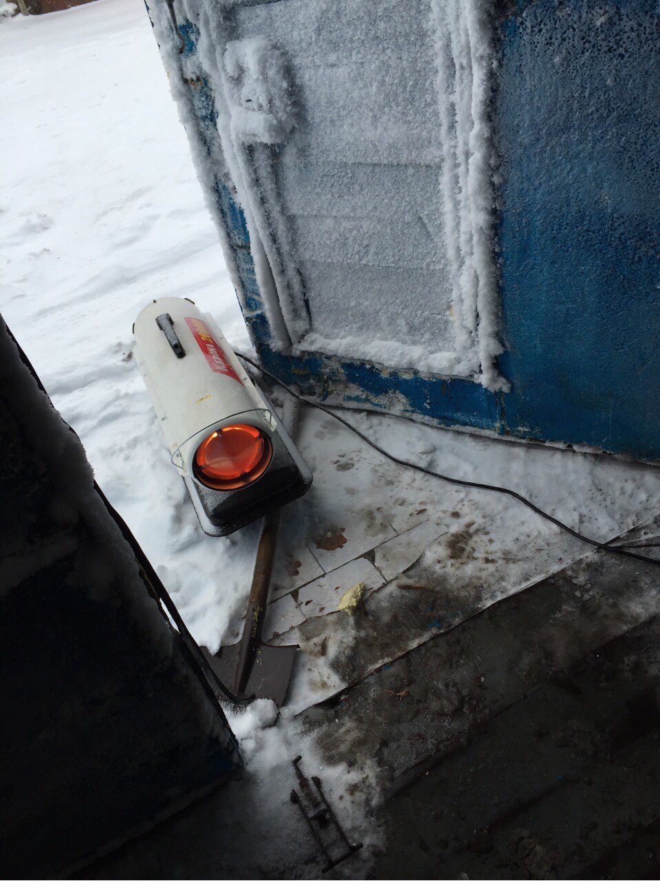

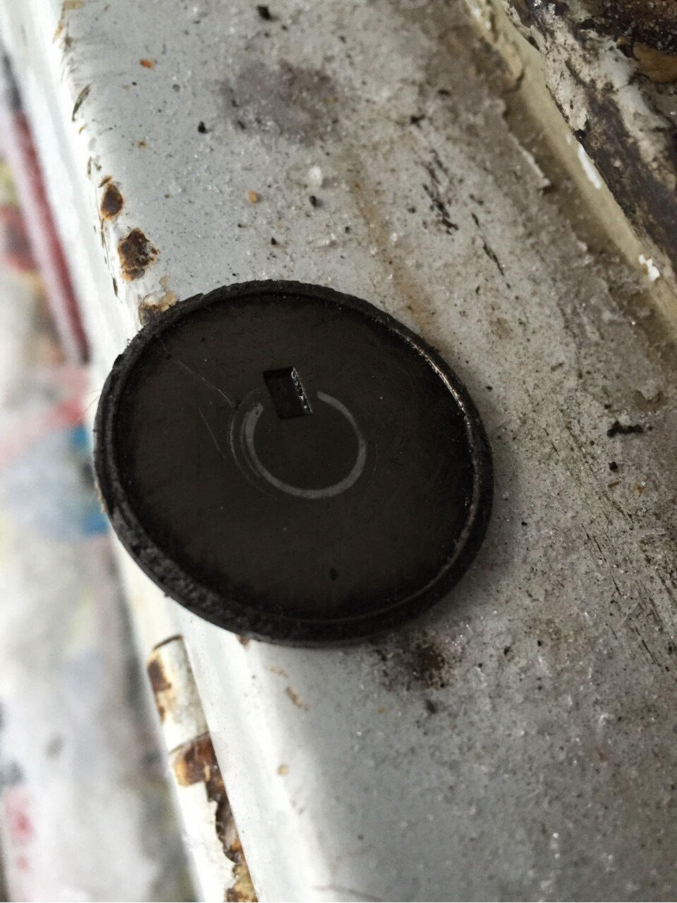

поставил в гараж на новый год, потом прихожу уже 2015 заводить он не хочет и стук пошел. Разбираю поломало компенсатор, меняю его не заводится и стук, кручу колен вал за гайку на ТНВД и заметил что иногда крутишь а моховик приостанавливается, снимаю шкив с колен вала а на нем шпонка срезана да и не был затянут как оказалось, купил новую ставлю, кручу ключом упирается (((((оказалось когда меняли движку при перестановке моховика не нате дырки прикрутили его и метка не совпадает в окошечке, нажимаю клапан, нахожу ВМТ собираю не заводится и дым идет во впускной коллектор, ну все думаю клапана ((((. Снимаю головку, 4 клапана загнуло, купил новые поставил, собрал, завелся. уехал на работу и масло поменял. Постоял на улице не заводится, давай разбираться 3 свечки не работают (как так билять) снимаю насос меняю свечи заводится но немного не так заводится, надо еще ловить зажигание. но вот еще теперь беда, заводится работает, но стоит гозануть резко начинает троить, отказывает 4-й цилиндр, порает немного потом рас и все работает опять, стоит газануть опять троит. Пока нет времени разбираться. стоит в гараже ждет (((

У меня была такая ситуация. Утром на холодную заводиш мотор и на холостых он работает, но стоит газнуть, как мотор начинает троить. А если газнуть еще больше — то выдавливало масло из под масляного фильтра. Причина была найдена. Всему виной был редукционный клапан в масляном насосе- он был заклинивший. И что происходило-когда мотор работает на холостых- масло успевало проходить по всем каналам и втом числе через гидрокампенсаторы. Но как только начинаеш газовать редукционный клапан не сбрасывает лишнее давление и масло начинало распирать гидрики- тем самым начиная приоткрывать клапана, что вызывало сбой работы двигателя и он начинал дрыгаться, брыкаться и троить.Я так понимаю Это троить стал после того как разлетелся гидрик? Может стружка и осколочки попали под клапан и он застрял. Желательно почистить редукционный клапан.
спасибо посмотрю, механический указатель давления масла стоит в салоне, надо будет проверить.
