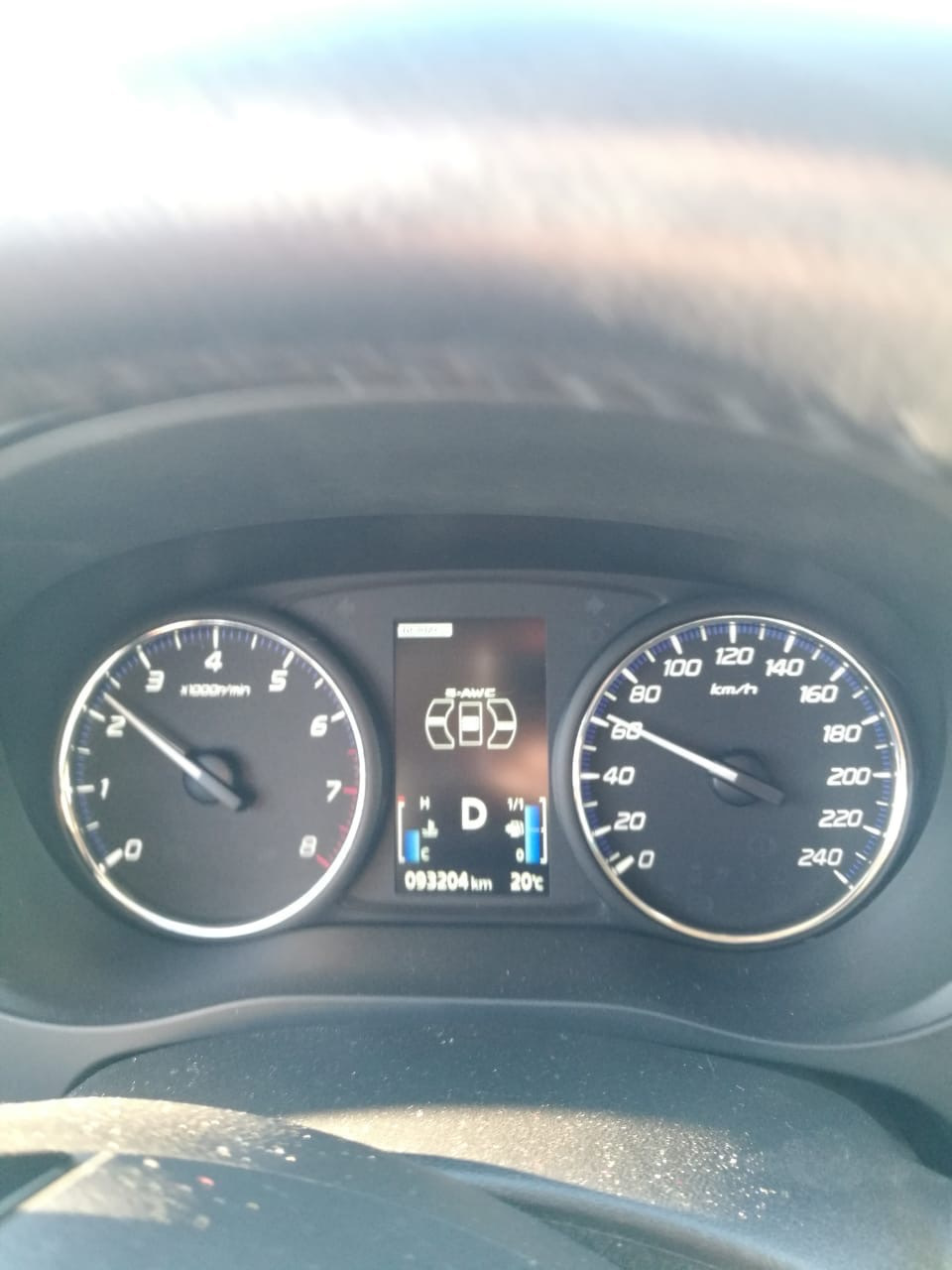

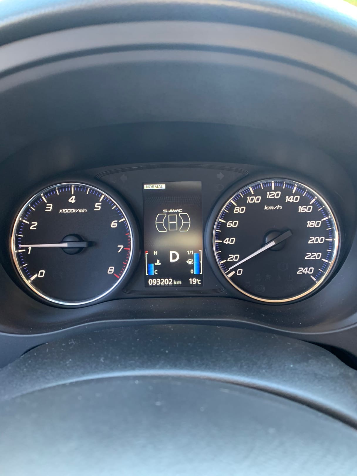

Пошла волна на драйве на перепрошивку блоков работы полного привода, ну и я не стал отставать от тенденций моды)))

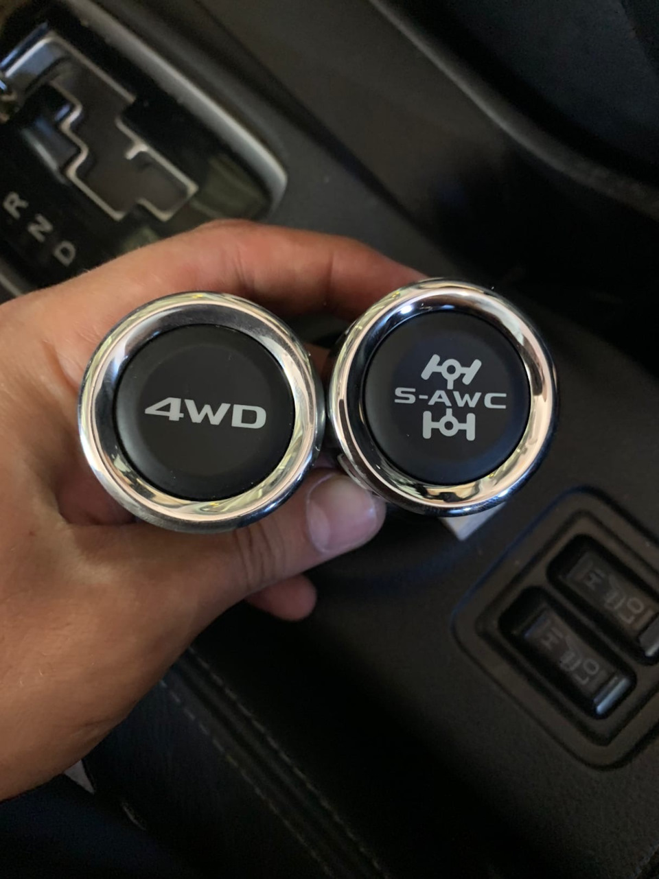

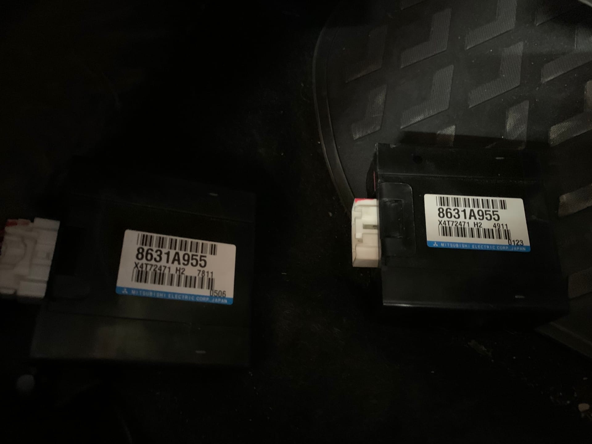

Предложили блок по хорошей цене с заменой на свой родной, плюс кнопку S-AWC
3 недели ожиданий, куча потраченных нервов (СДЭК потеряли посылку) и вот блок и кнопка в итоге у меня в руках
Списался со знакомым чиповщиком в городе, у которого был необходимый мне кабель, чтобы зайти в Етакс
Скачал на свой ноут проги для активации скрытых функций (ну и системы S-AWC естественно) и погнал переписывать логи)))
Номер на блоках полного привода кстати был одинаковый

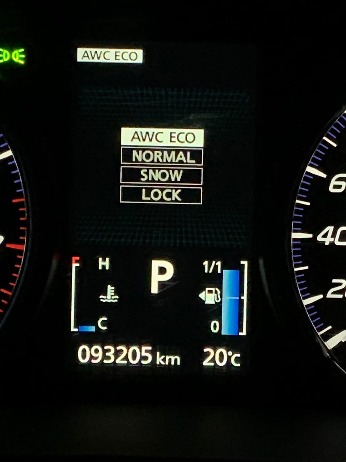

С 3 попытки изменить настройки — всё получилось, уши загорелись, 4 режима работы появилось
Уже неделю катаюсь, в общем пока привыкаю к работе системы и любуюсь загорающимися ушами в поворотах)

Привет. Тоже прошил блок и жду кнопку савц, тяжело её поменять?
Не сложно, снять подлокотник, чуток вздернуть среднюю часть тоннеля, и отщелкнуть кнопку
Что по сути меняется после прошивки? просто более логичнее работает имитация полного привода?
В стоке аут выезжает с 2х роликов, с 3х не выезжает, после перепрошивки что то меняется?
Имитация s-awc получается, но не 100% s-awc?
100% S-AWC только на Lancer Evolution;)
У других моделей в той или иной степени имитация, но в любом случае даже самая простая интерпретация полезней в эксплуатации чем прежняя версия обычного полного привода
Ну тут кододками же прижимает как на экслипсе? На 3 литровом же передний активный диф.
Всё верно

Я вот понять не могу блок надо менять или можно шить старый блок ? У меня аут 2014 года
Конечно можно прошитт

Для автомобилей 2013-2014 модельного года наряду с прошивкой/заменой блока полного привода может потребоваться прошивка и других узлов до актуальных официальных версий, я это делаю при необходимости (иначе могут оставаться нестираемые ошибки).

А зачем все номер кнопки спрашивают, как будто новую купят за 6000-16000р ))
Вчера прошился тоже)
И мне номерок кнопки)
8610A120
