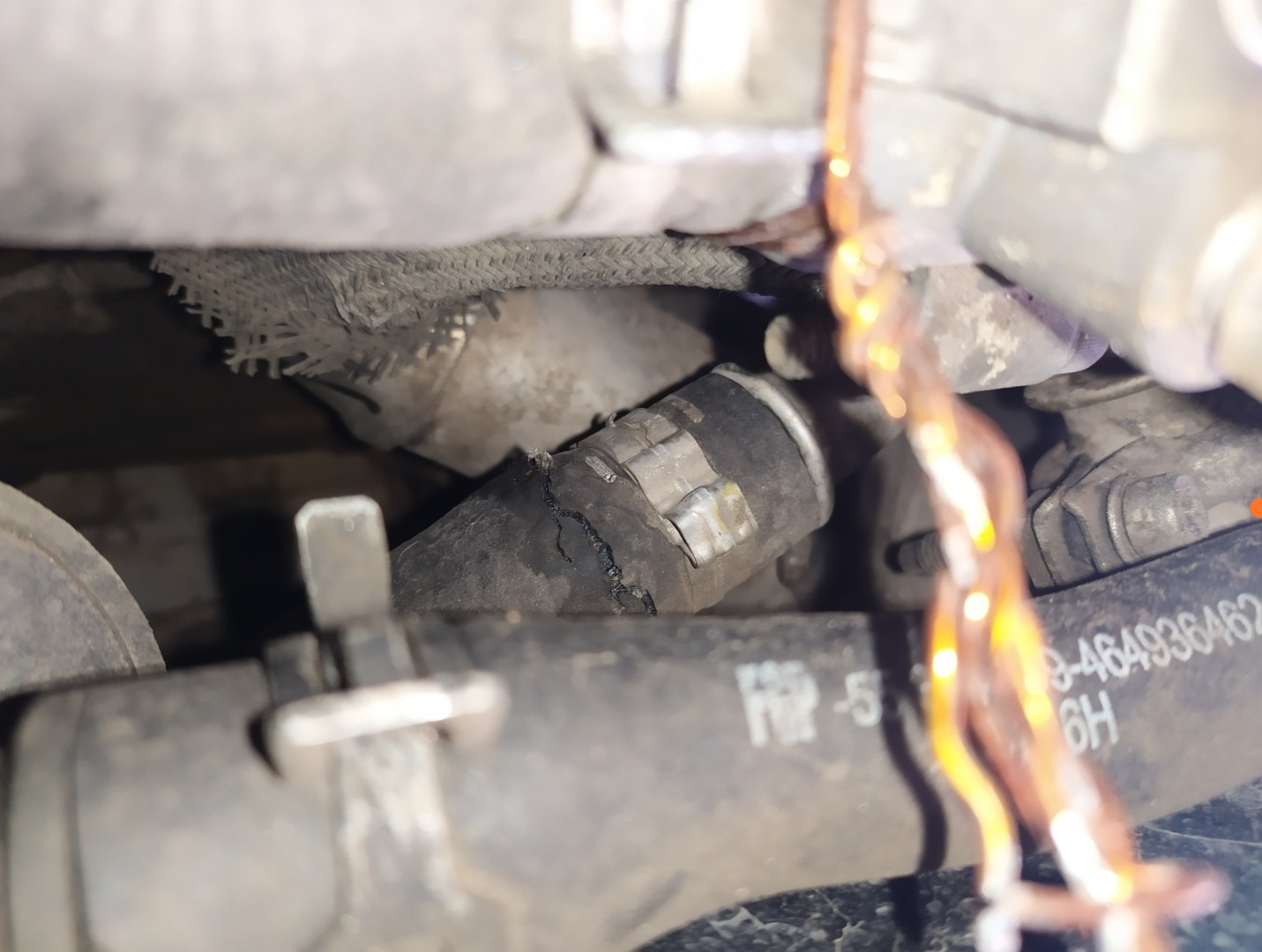

С наступлением весны и температурой + 20°С днём мой двигатель стал прогреваться до 90°С вместо 85. Ещё через неделю стрелка доходила до 93-94°С в городе. Открыл капот, проверил патрубки на радиаторе, горячие и подача и обратка, вдруг думаю термостат заклинил… нормально. Течи тоже нету.
Следующие 300-350 км по трассе не были подозрительными. Опять смотрю под капот и вот тут обнаруживаю что расширительный бачок антифриза пуст! (Да, мой косяк в том что не посмотрел в бачок раньше)
Доливаю литр дистилированной воды, еду домой. На следующее утро опять пустой бачок!

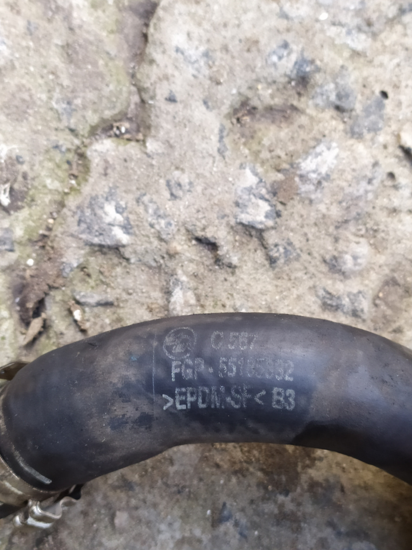

Внимательный осмотр и найдена причина — патрубок ЕГР под замену.

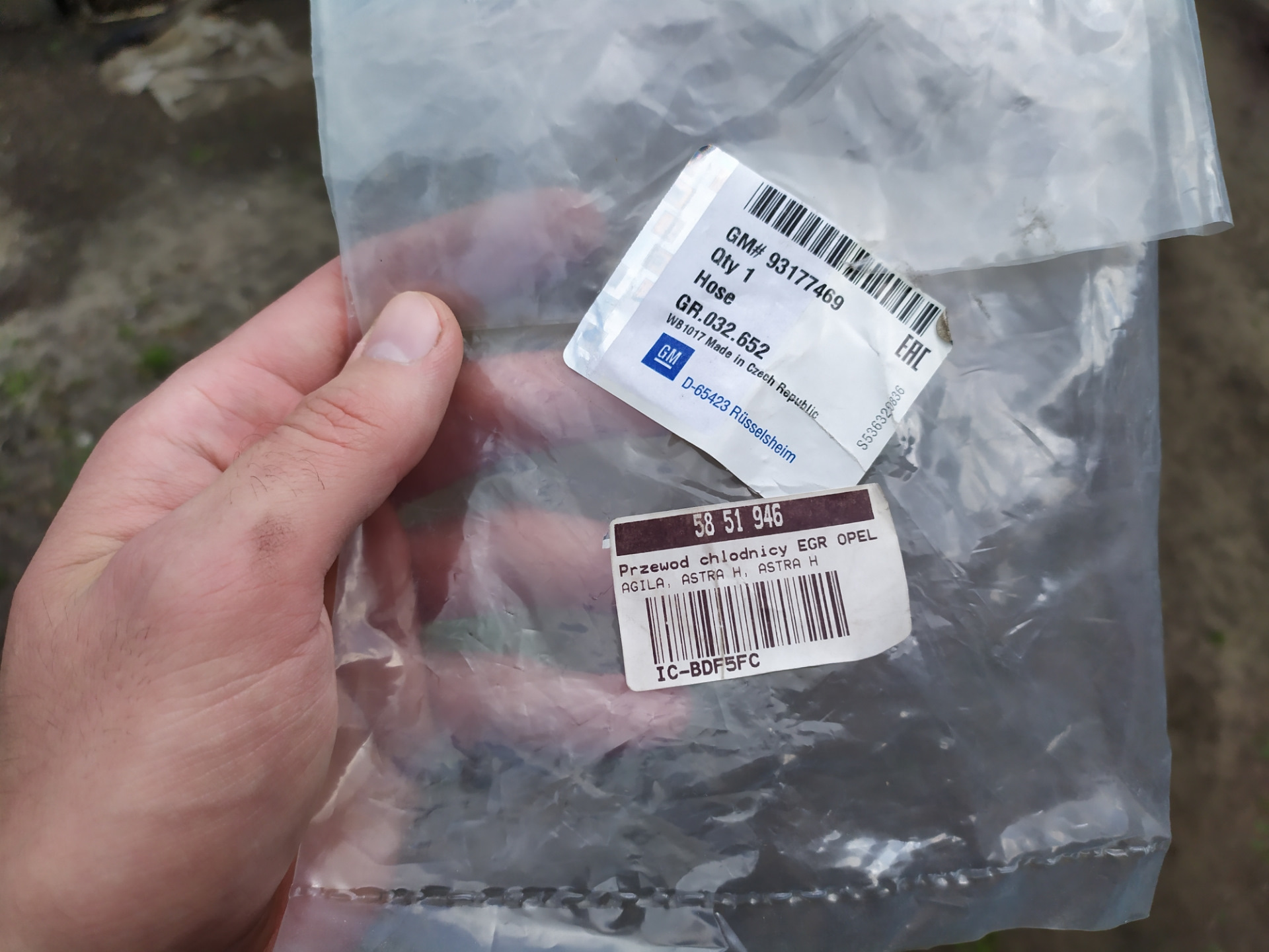

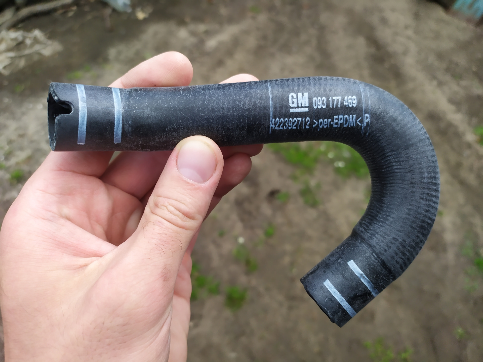

В интернете нашел нужный патрубок по номеру 93177469. Пришел оригинальный патрубок GM по цене 150грн + доставка. Класс!

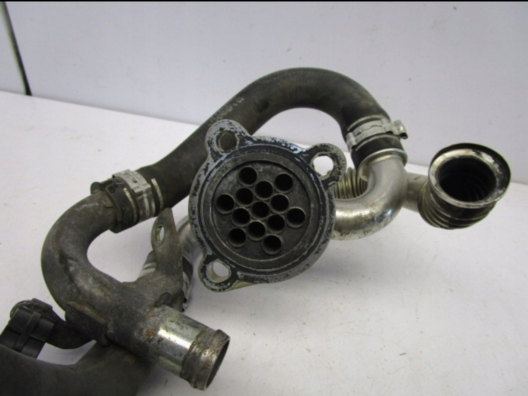

Без снятие ЕГР померять этот патрубок не реально, снять ЕГР задача не из лёгких. Как всегда любой ремонт в комбо начинается со снятия топливного фильтра, потом сливаем антифриз, отсоединяем лишние патрубки системы охлаждения, впускной воздушный канал, что б хоть как то можно было там работать.
Снятие ЕГР заняло где то минут 30. Когда клапан уже был в руках стало понятно, что второго патрубка хватит тысяч на 10 максимум. Дело было ближе к вечеру и заказывать в интернете означало ещё 3 дня без авто.

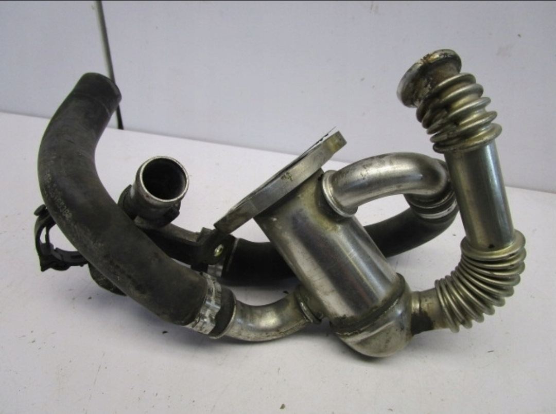

Фото ЕГР для наглядности конструкции.

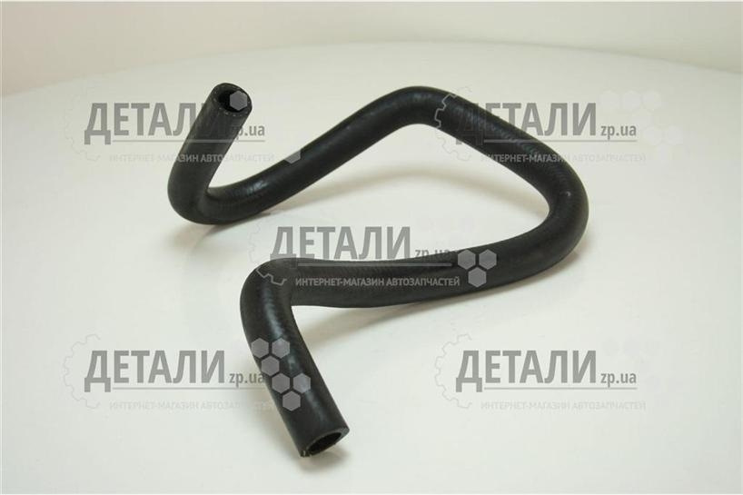

В ближайшем автомагазин купил шланг от системы охлаждения с ланоса. Он длинный и имеет нужные мне изгибы, цена 75 грн + хамуты.
Дальше всё просто — отмеряем длину, отрезаем, ставим патрубки и клапан с герметиком на место. Остальное как всегда собирается в обратном порядке.
