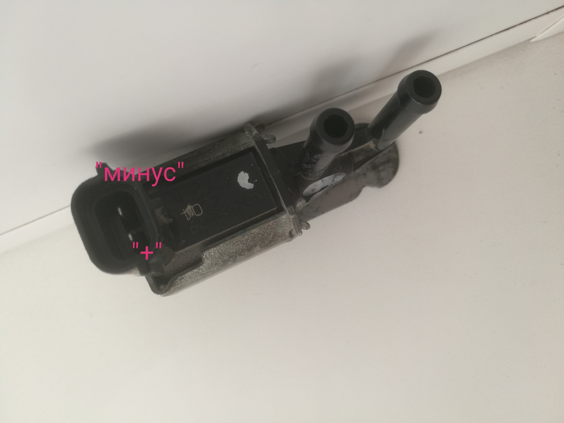

Вылезла ошибка p0443. Проверил клапан вентиляции топливного бака (Z50418741A), не работает. Заказал с разбора б/у.
Для проверки снимаем клапан(находится между дроссельной заслонкой и воздушным фильтром). Отсоединяем фишку и два патрубка.
Рабочий клапан, при отсутствии на нём питания, находится в закрытом состоянии, т.е. не должен продуваться.
При наличии питания клапан издает характерный щелчок, т.е. открывается и должен продуваться.
Питание я брал с аккумулятора(плюс и минус на фото)
С разбора пришел клапан, проверил его, поставил, сбросил ошибку. Больше не вылазила.
Надеюсь кому-то поможет.

Проверить можно просто на наличие сопротивления, как и на клапанах впускного коллектора должно быть в районе 30 ом на клемах. Механика этого клапана из строя вряд ли выйдет, чтобы проверять что куда продувается)
22 Ома. Именно на этом клапане.

Только не датчик, а клапан. Не адсорбера, а управления вихревыми заслонками впускного коллектора.
Да, это не датчик точно
voxter13
Нет, это клапан именно продувки топливных паров. Стоит на гофре воздуховода.
Верно говорите! Проверил, я ошибся.
