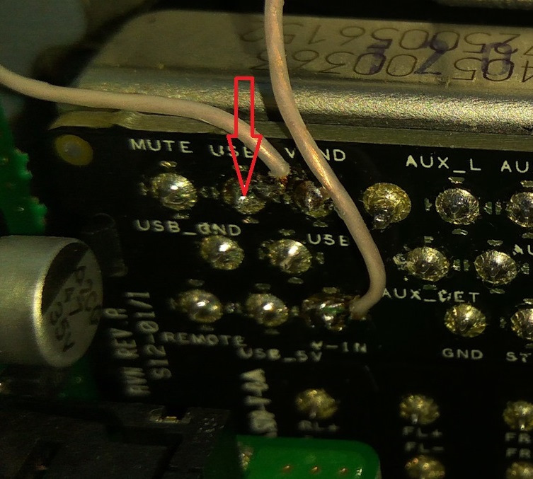

Почти два с половиной года назад приобрел и поставил магнитолу с экраном от продвинутой комплектации, переделал весь звук и даже купил камеру заднего вида (КЗВ) а до ее установки и соответственно подключения руки так и не доходили. Тогда-же я припаял необходимый провод для включения режима камеры заднего вида и провода для видео сигнала, но попробовать так и не попробовал.
И тут я понял, хватит бездельничать — надо все доделать.
1. Провода от камеры прокинул по салону и подключил к магнитоле. Включаю — а изображения нет. На экране все черным черно. Стало понятно что с контактом подключения видео сигнала я не угадал. На фото 2 и 2.1 — правильная распайка разъема — красный провод с это включение режима камеры, светлые — видео сигнал.

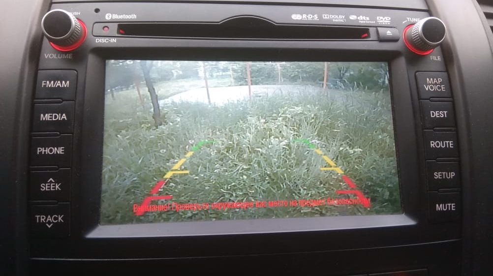

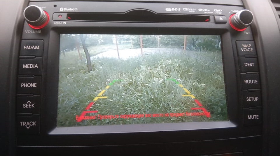

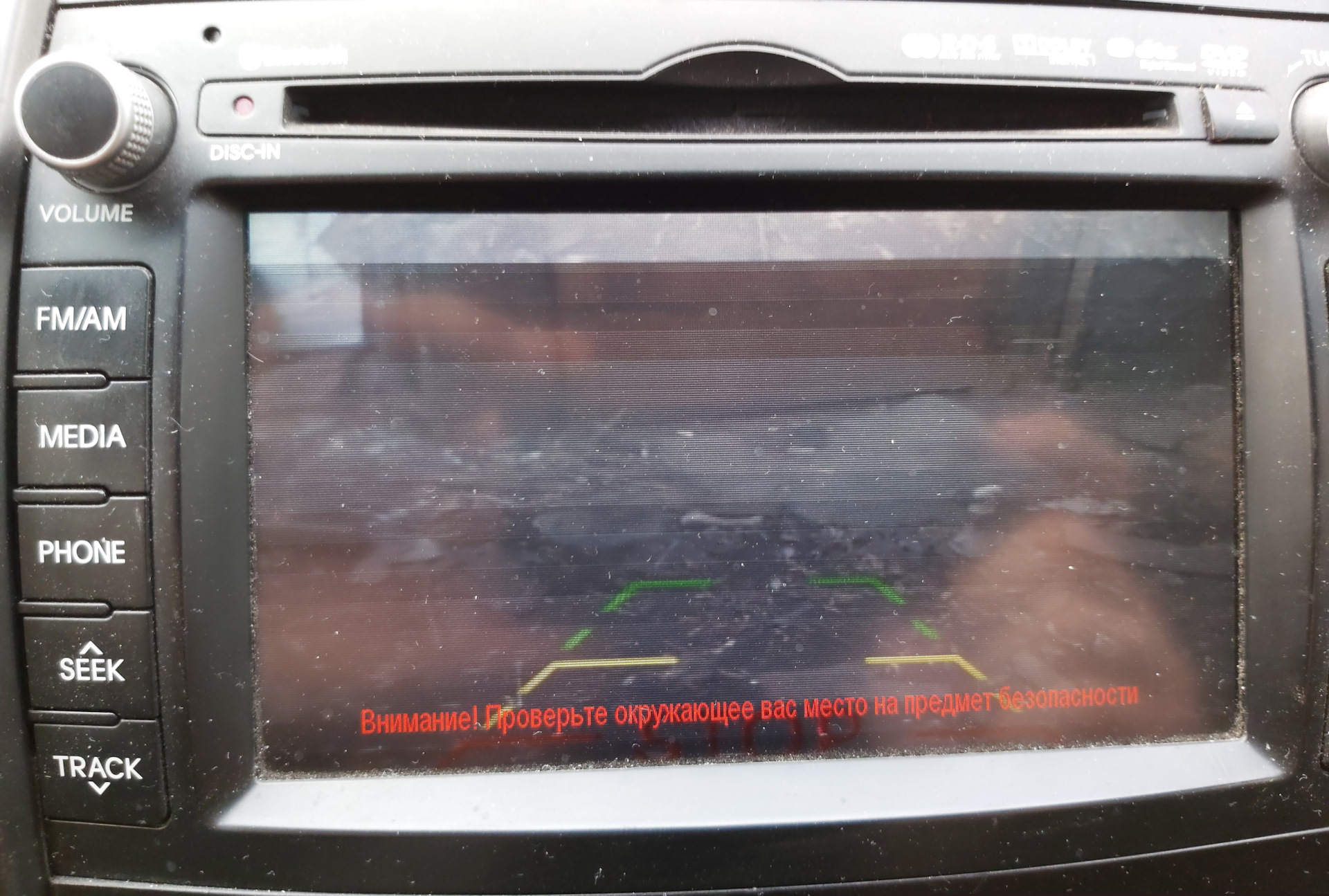

2. Видео появилось. И вот тут была бы наша победа — но НЕТ. Видео было с жуткими полосками да еще и как-бы заворачивалось на верхней части экрана (фото 3). Жуть. Но немного серфинга в интернете и проблема найдена — не совпадение форматов видео. Я купил камеру формата РАL а нужно было покупать камеру формата NTSC. Заказал у дядюшки АЛИ другую — вот такую. На фото 4 — картинка с камер формата NTSC.

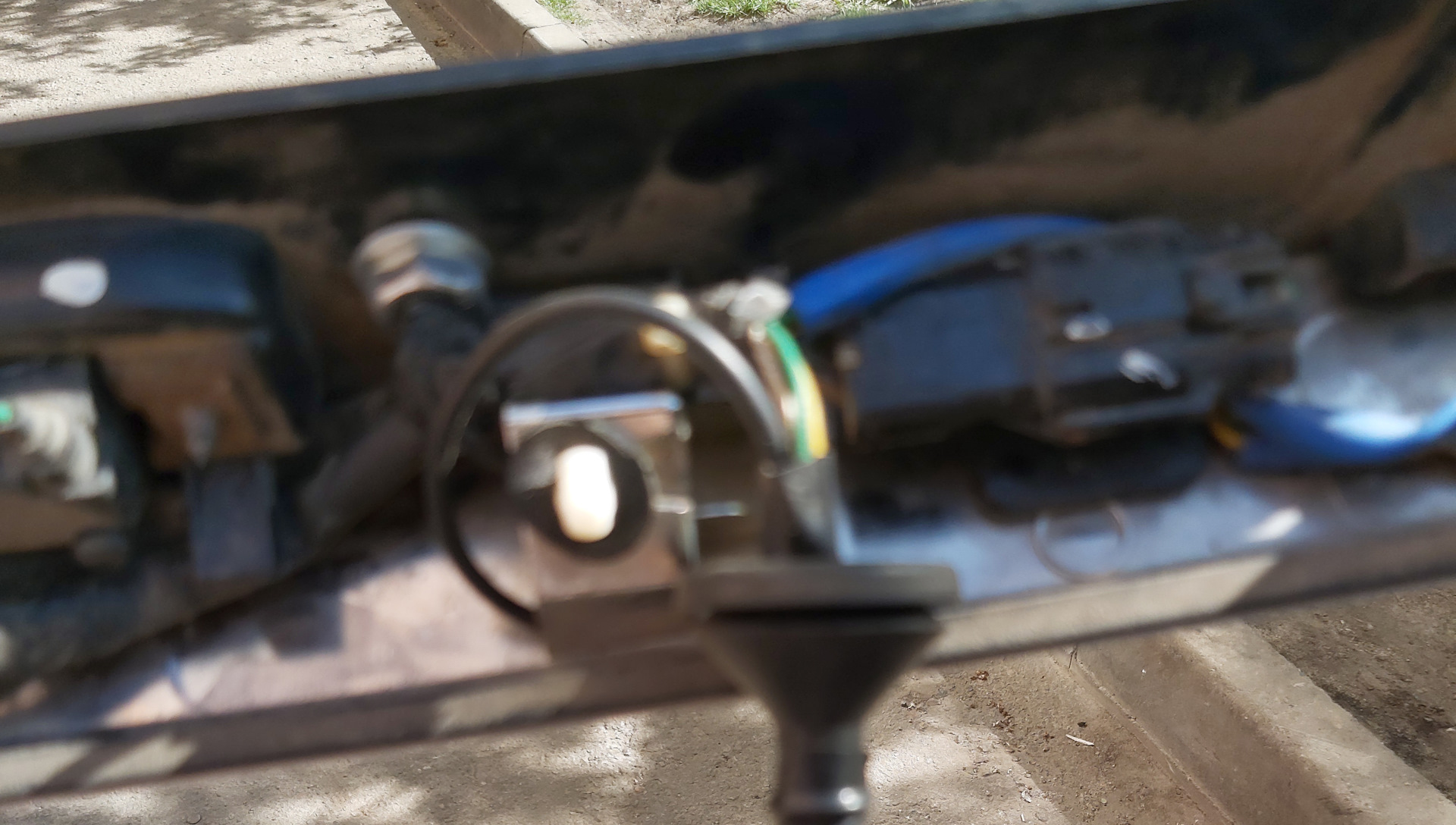

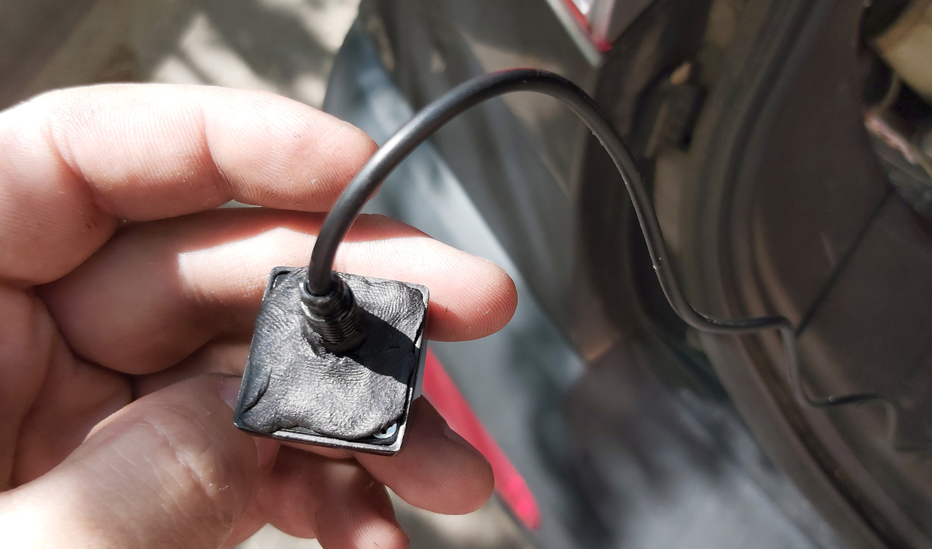

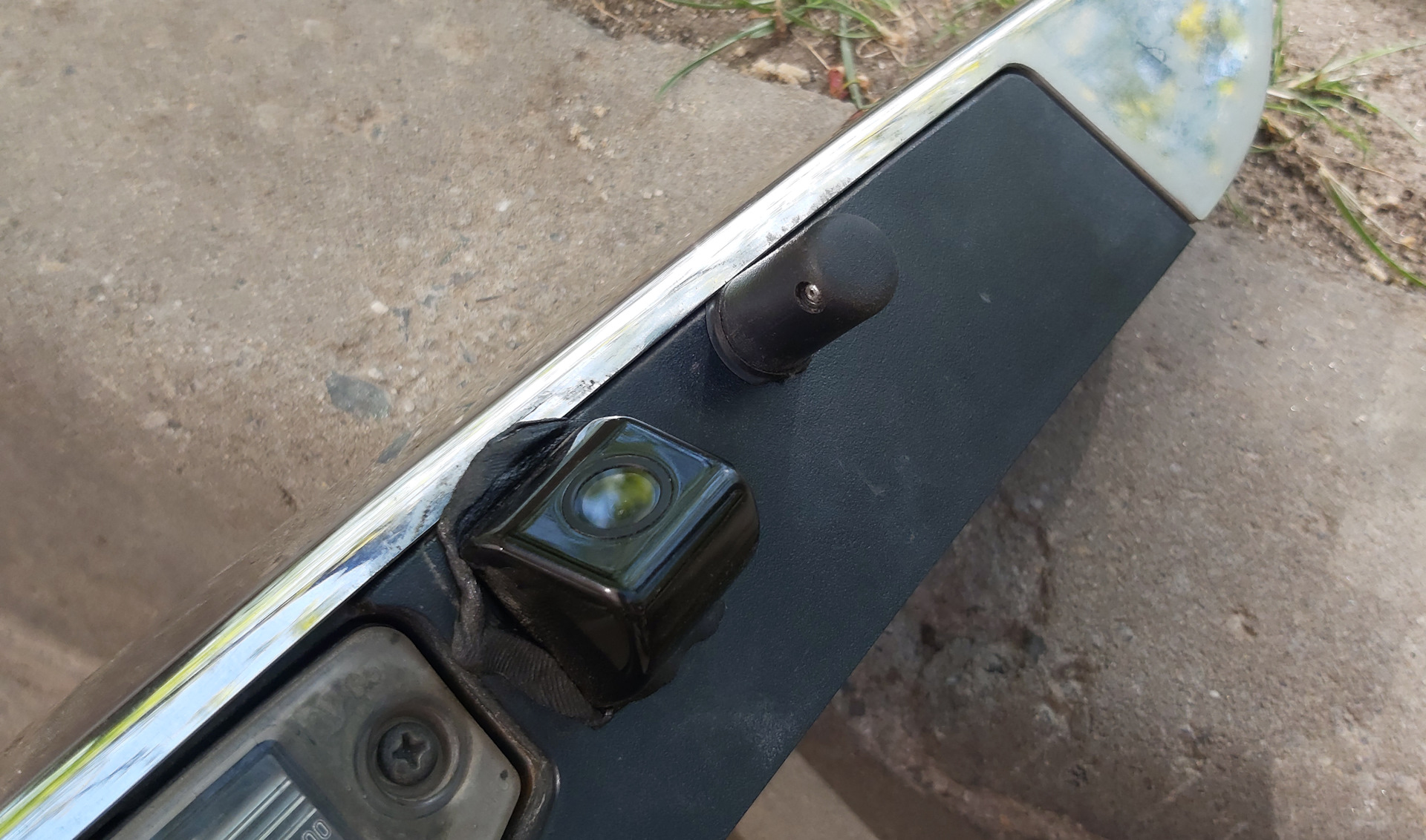

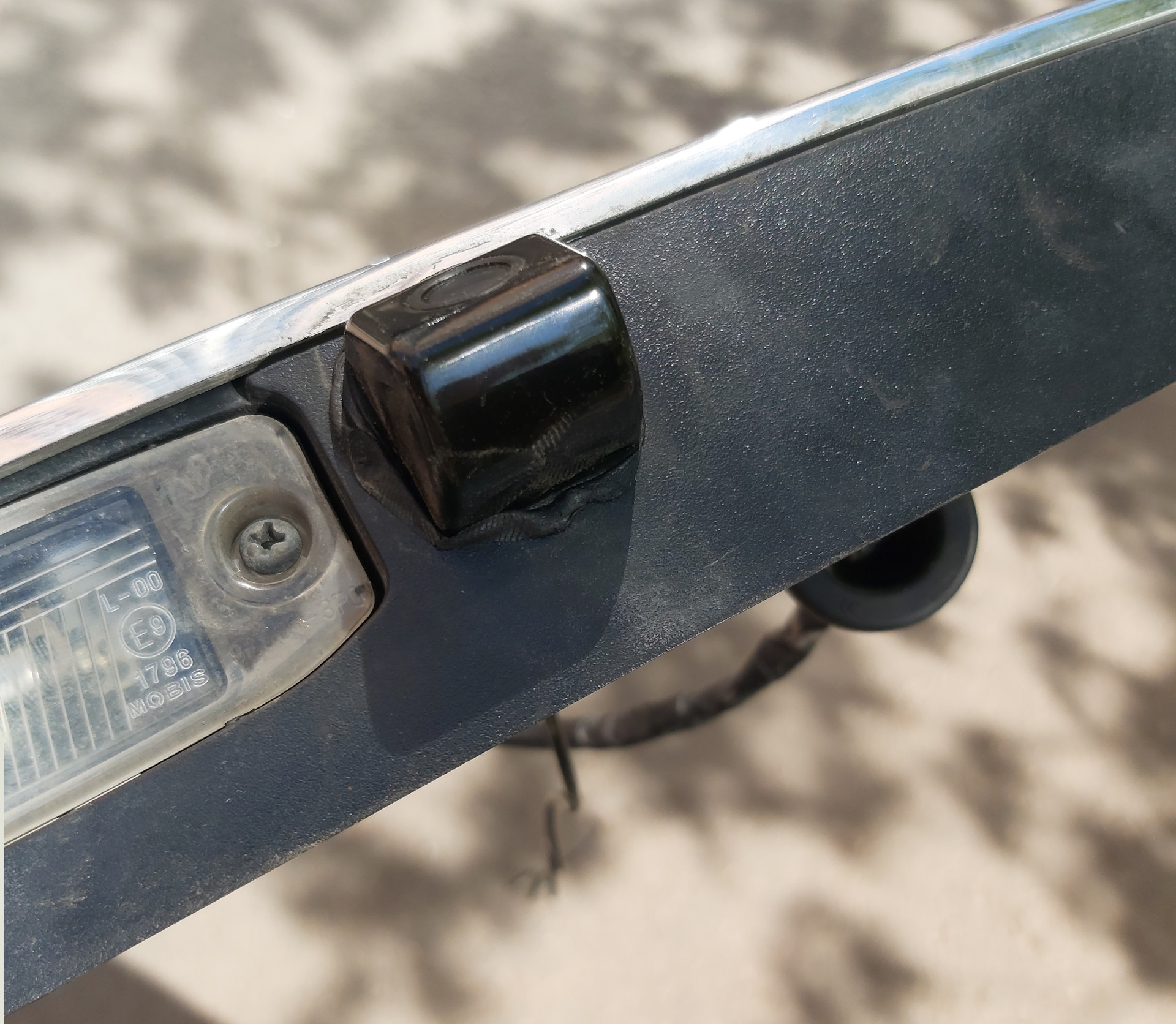

3. Установка камеры. А что про нее писать — все разбираешь и достаешь накладку с плафонами подсветки номера и внедряешь ее туда — фото 5 и 6.
Для того чтобы воду не проникла в камеру на ее обратную сторону прилепил немного смолы от виброизоляции (фото 7).
4. Ну а теперь установка омывателя камеры заднего вида.

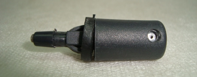

Для начала нужно потратить кучу денег — 80 рублей. Столько стоит жиклёр омывателя заднего стекла НИВА 21213-6318060 (цилиндр) — фото 8. Когда он у вас в руках устанавливаем его рядом с камерой — фото 9.

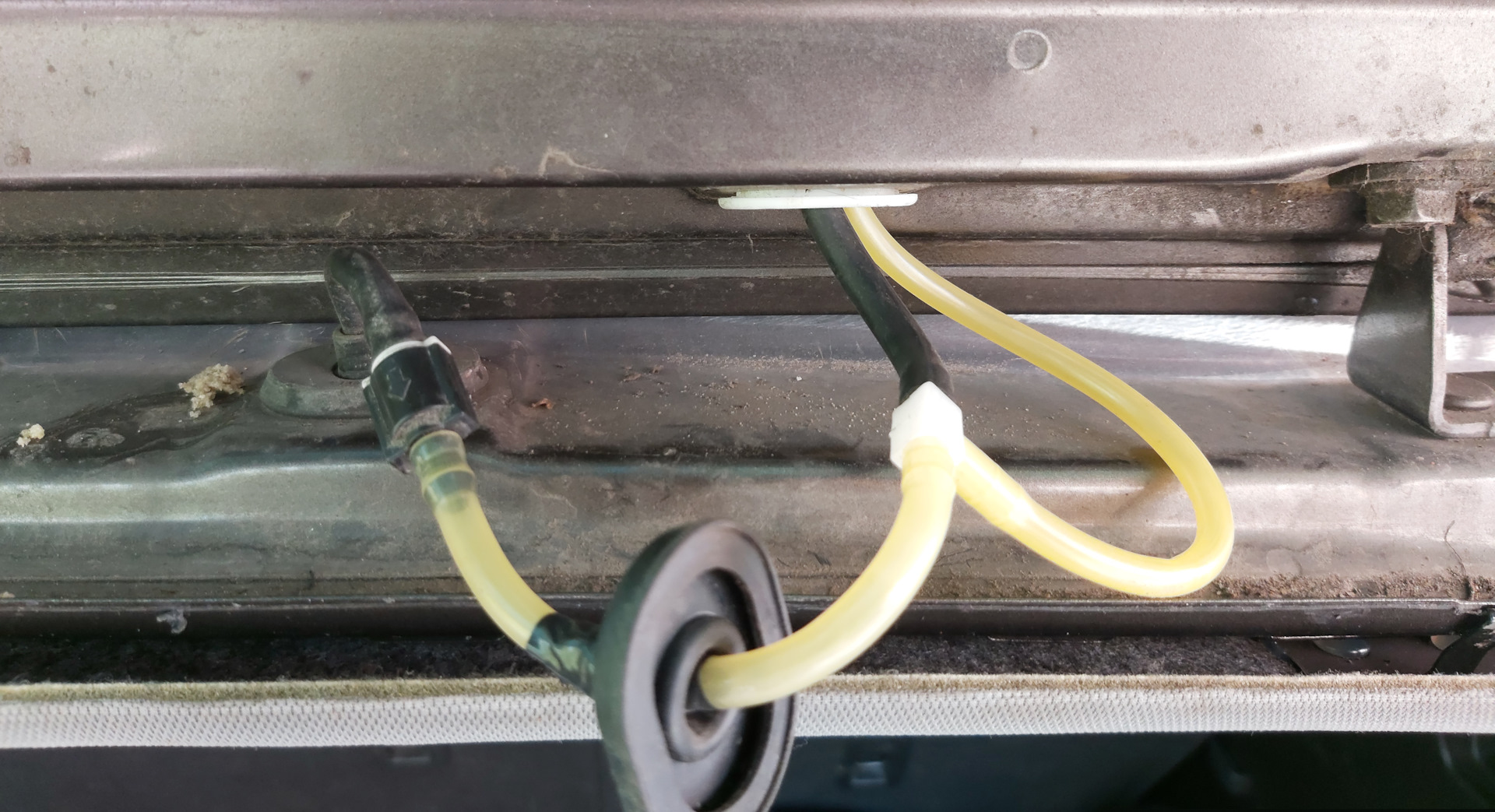

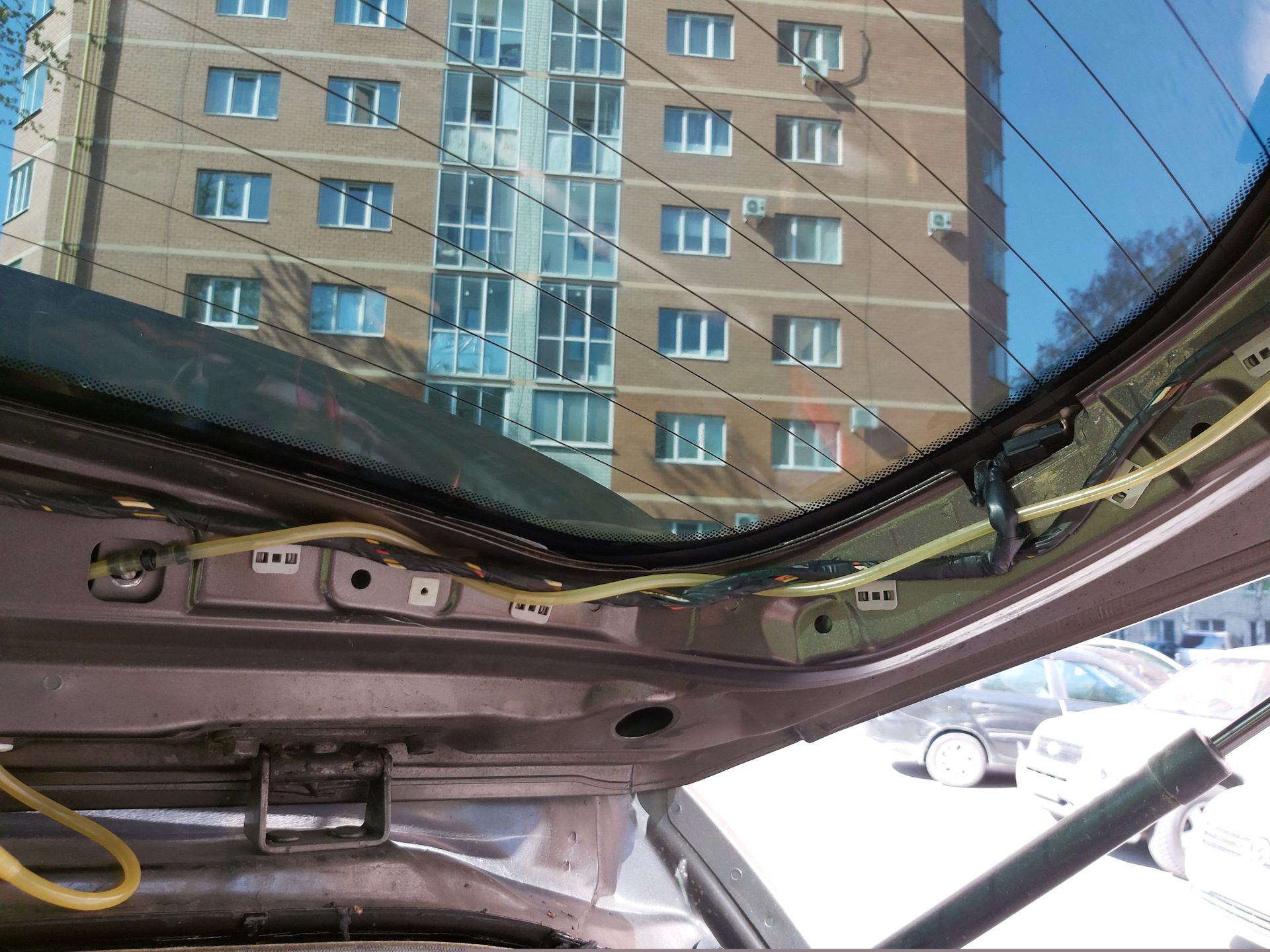

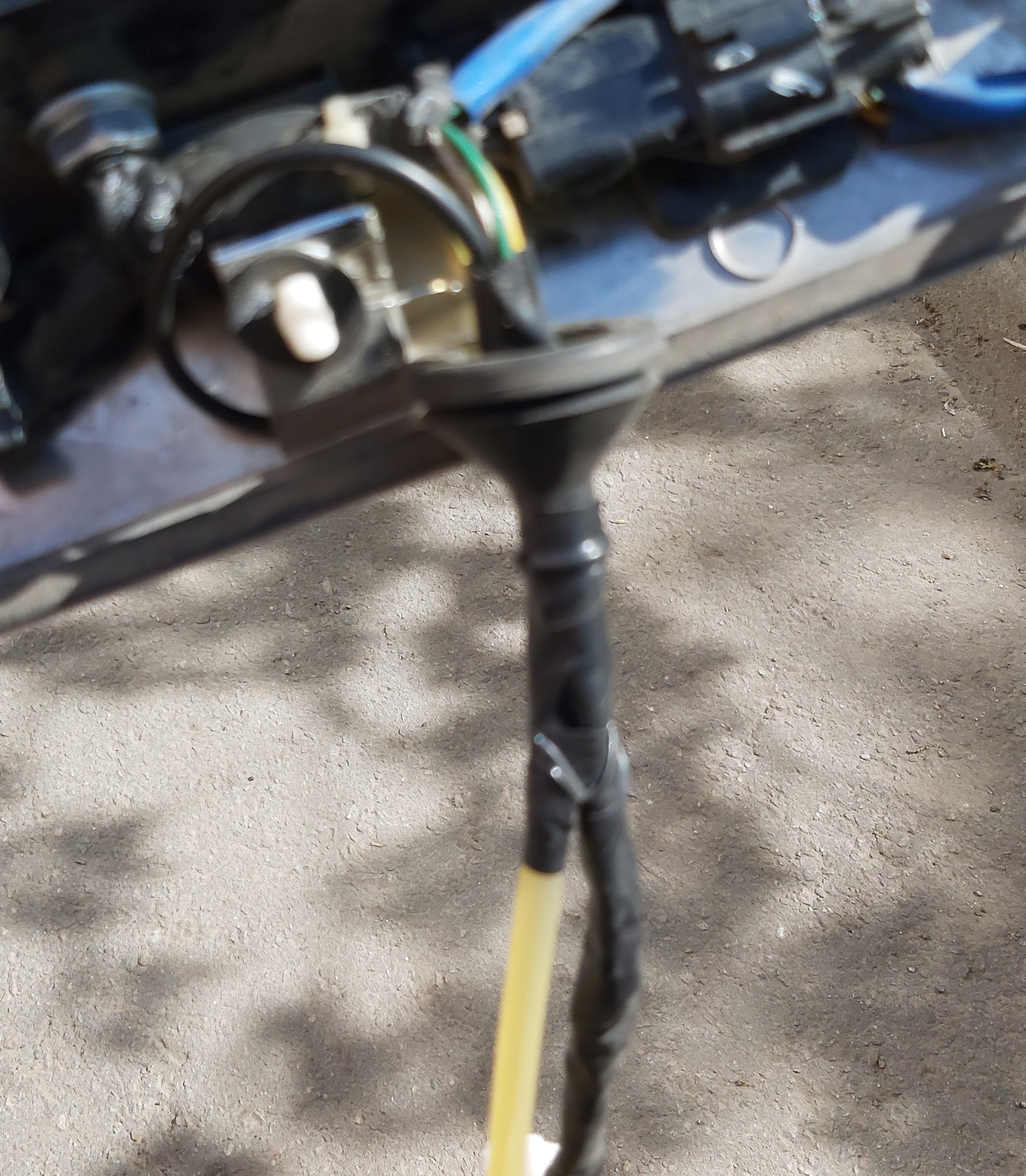

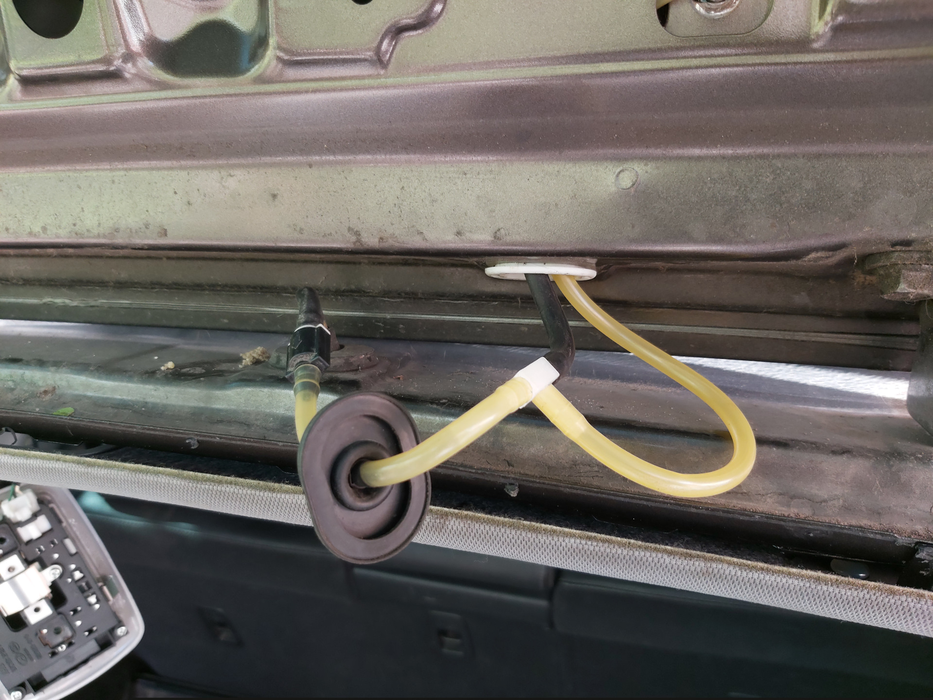

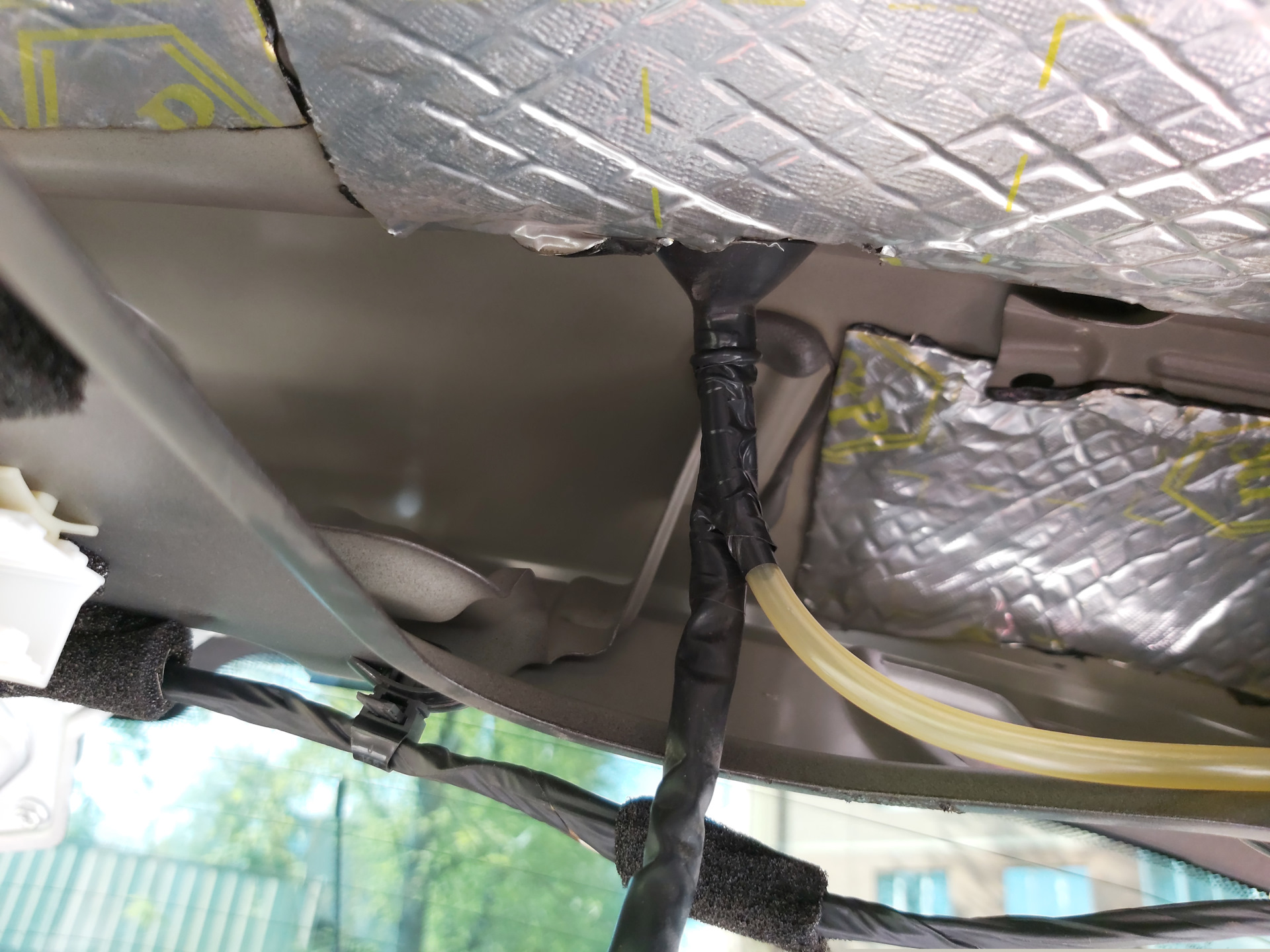

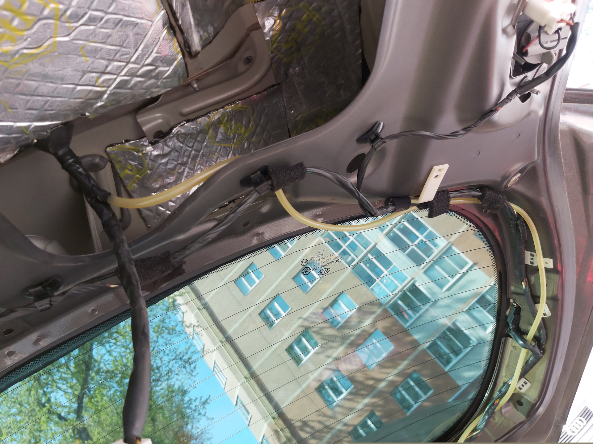

Далее прокладываем трубку для подачи жидкости и подключаем ее к омвателю заднего стекла — фото 10-15. Трубочка с тройником от жигулей-классики стоит еще 150 рублей.

1. Камера показывает отлично — парковаться стало удобнее.

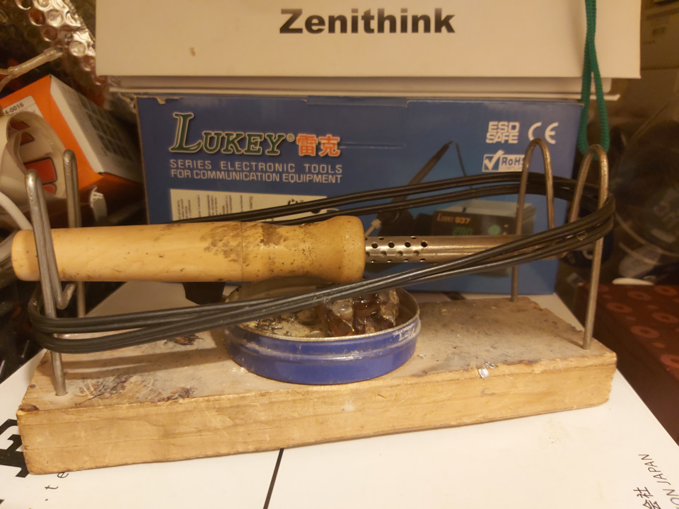

Chebur11
Я ж не против, но залужено на мой взгляд не очень, поэтому и сказал. Опыт пайки не такой большой, но ещё в школе научили.
Там на фото канифоли вагон — если понимаешь что это значит. Ни холодной ни сухой пайкой тут не пахнет. На фото домашняя паяльная станция.
Я вот все паяльником на 25, 40 ватт пользуюсь.
Есть и такой паяльник. Подставку для него делал ещё когда в школе учился — лет 30 назад.
