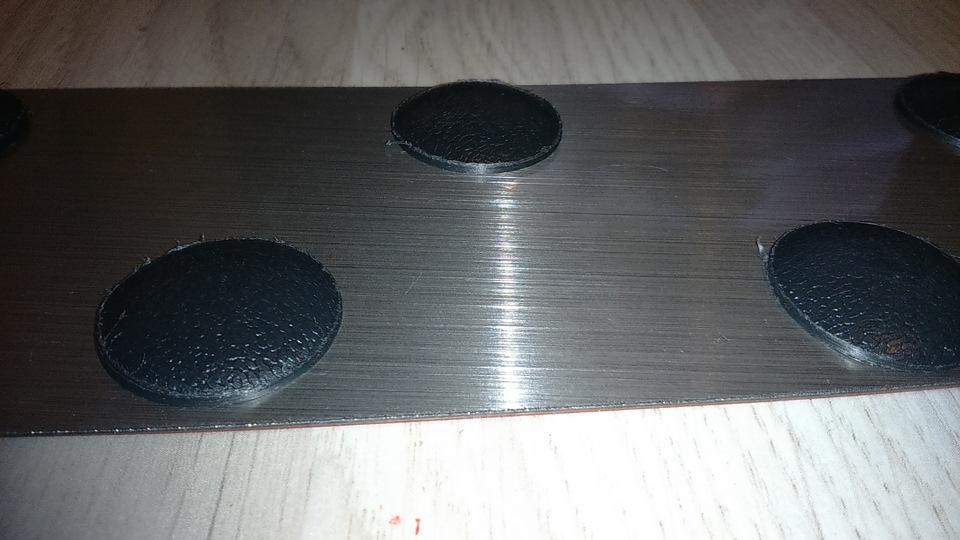

Суть в том, что резиновые "пупырки" приклееные на накладке со временем отваливаются при мойке.

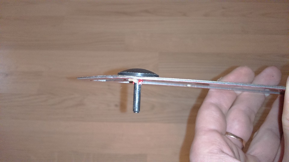

Их диаметр оказался чуть больше резиновых наклеек, поэтому решил их немного уменьшить с помощью шкурки и шуруповерта. В шуруповерт вставляется клипса и на оборотах обтачивается на шкурке.
После при помощи корректора и просверленной по центру шляпки клипсы произвел разметку для сверления(сверло Ф4мм), т.к. прежние центры резинок не совсем соответствуют центру клипсы из-за разности диаметров.

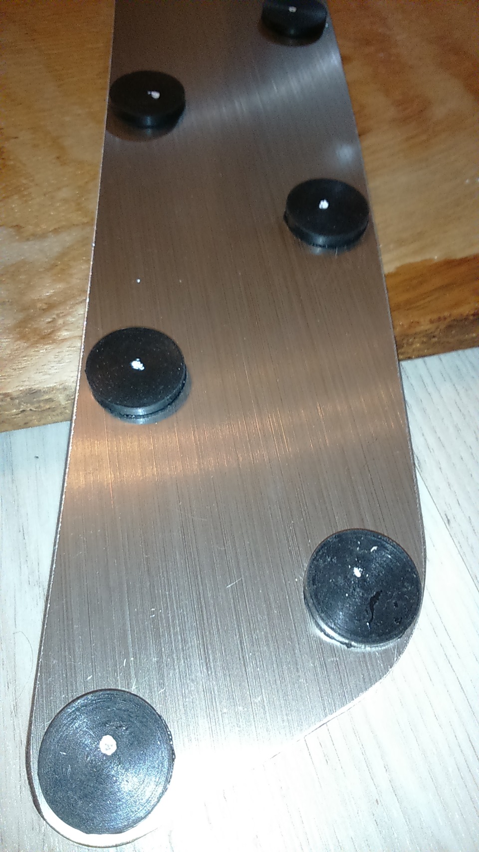

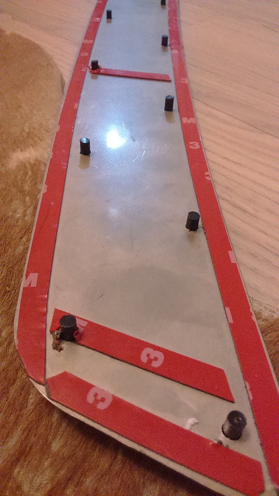

После сверления отодрал резинки. Надо сказать, что большинство резинок сидели на накладке очень хорошо, НО штук 5 снялись очень легко(это заметно на фото ниже), вот они бы и слетели первыми при мойке, а значит затеянное мероприятие проводится не зря:)

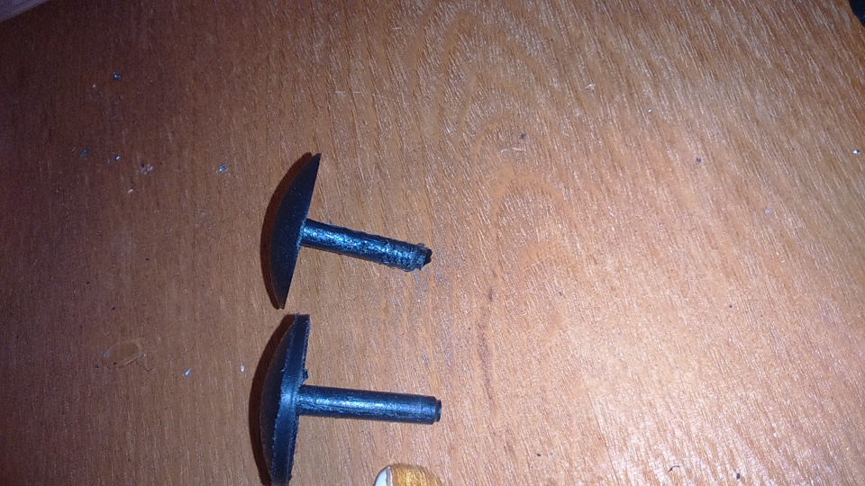

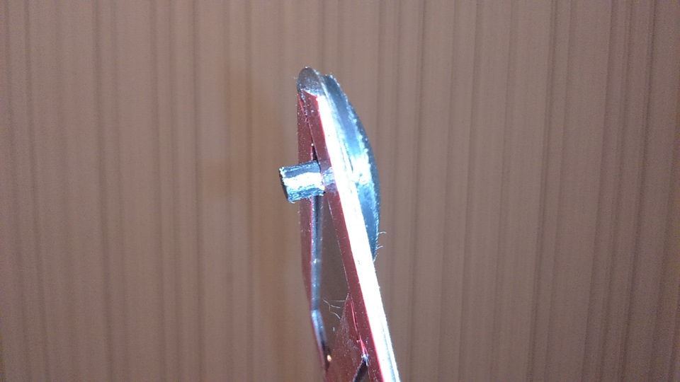

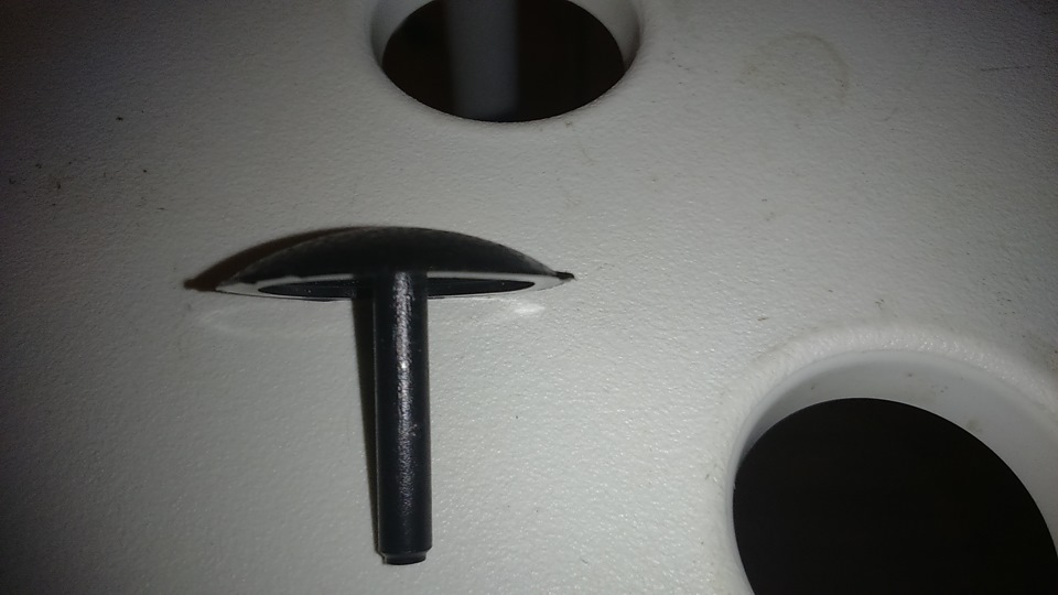

В просверленные отверсти примерил клипсы, гвоздик которых очень длинный. Его просто срезал.

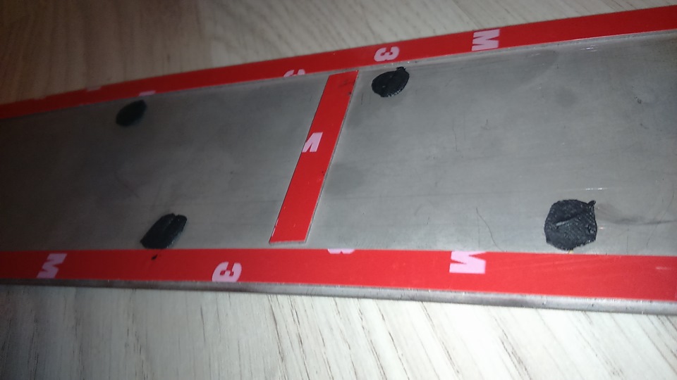

С нижней стороны уже укороченные гвоздики клипсы оплавил паяльником, тем самым получилось подобие заклепки.

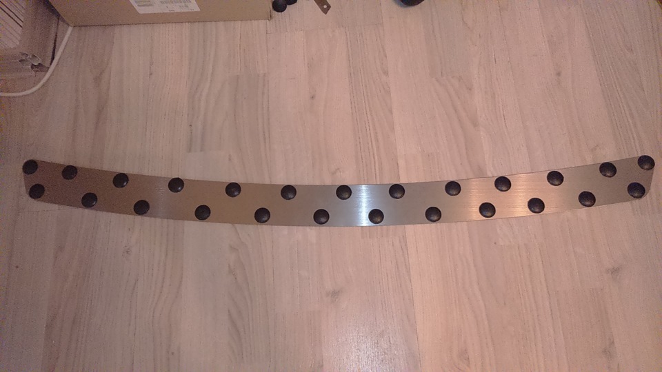

Так выглядит итоговый вариант, с более надежным креплением "пупырок" :)

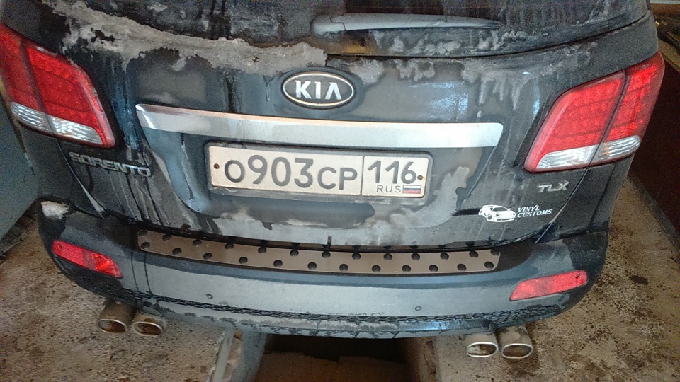

На бампер закрепил по совету драйвовчан на стекольный герметик, но скотч 3М оставил тоже.
На машине это выглядит так:
