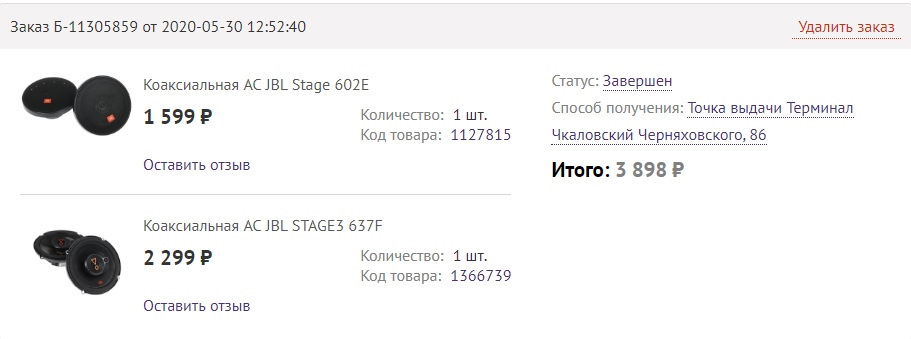

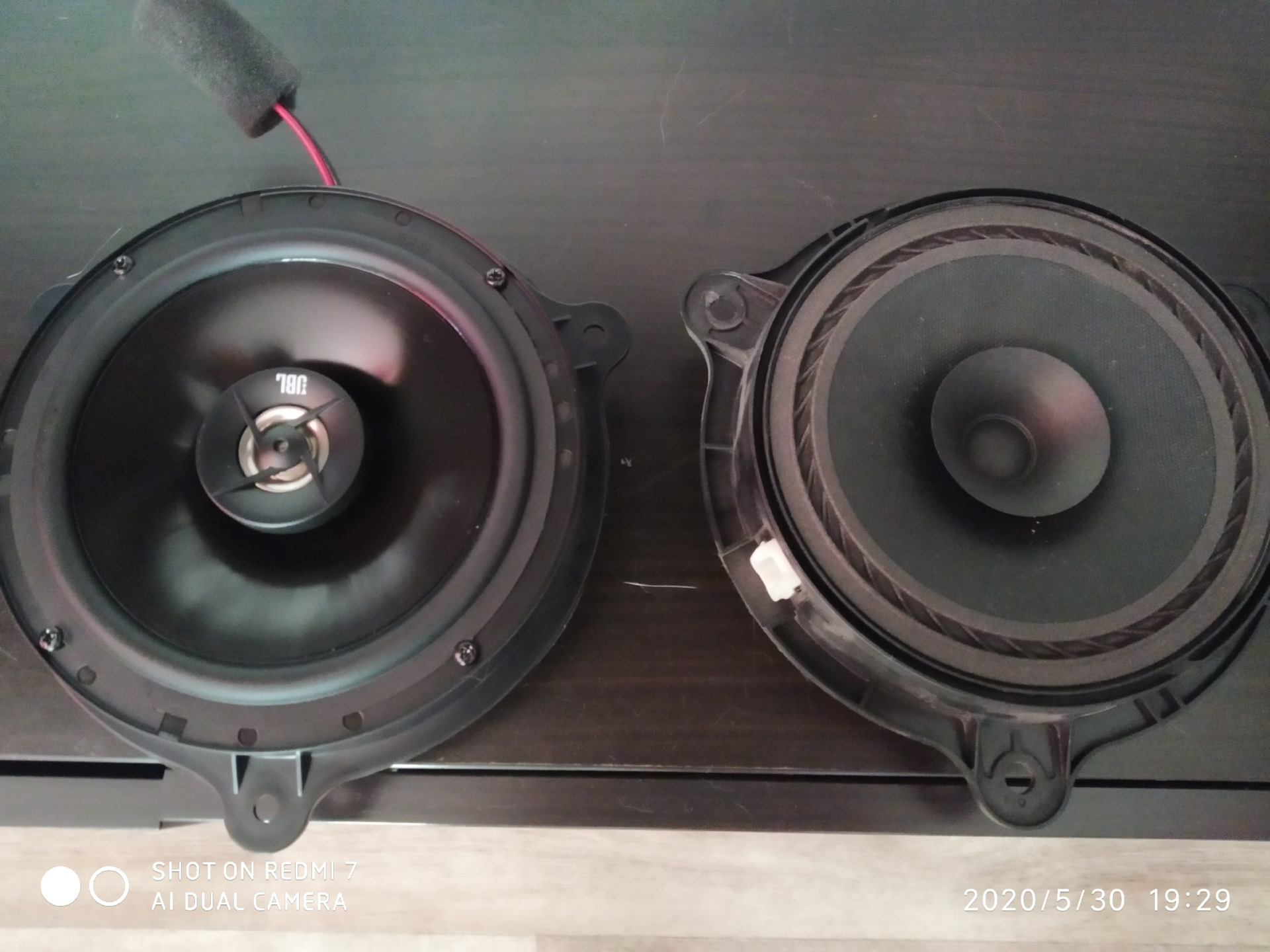

пошёл в интернет выбирать динамики, в процессе выбора стало ясно, что ничего не ясно. и просто по опыту использования ( в четырке стояли) купил две пары JBL разных моделей. в перед по дороже на зад подешевле, не из экономии, прост чет так захотелось)

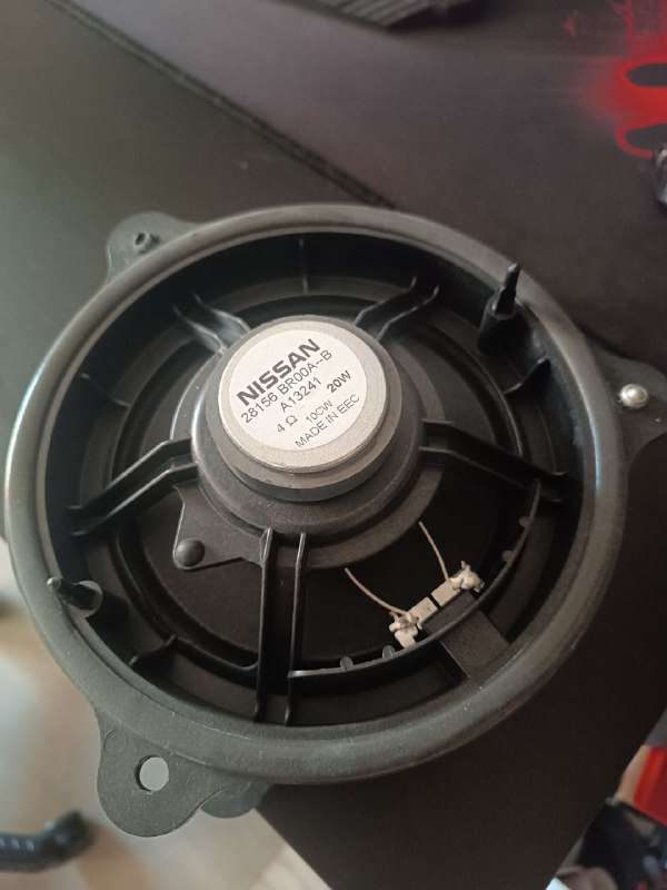

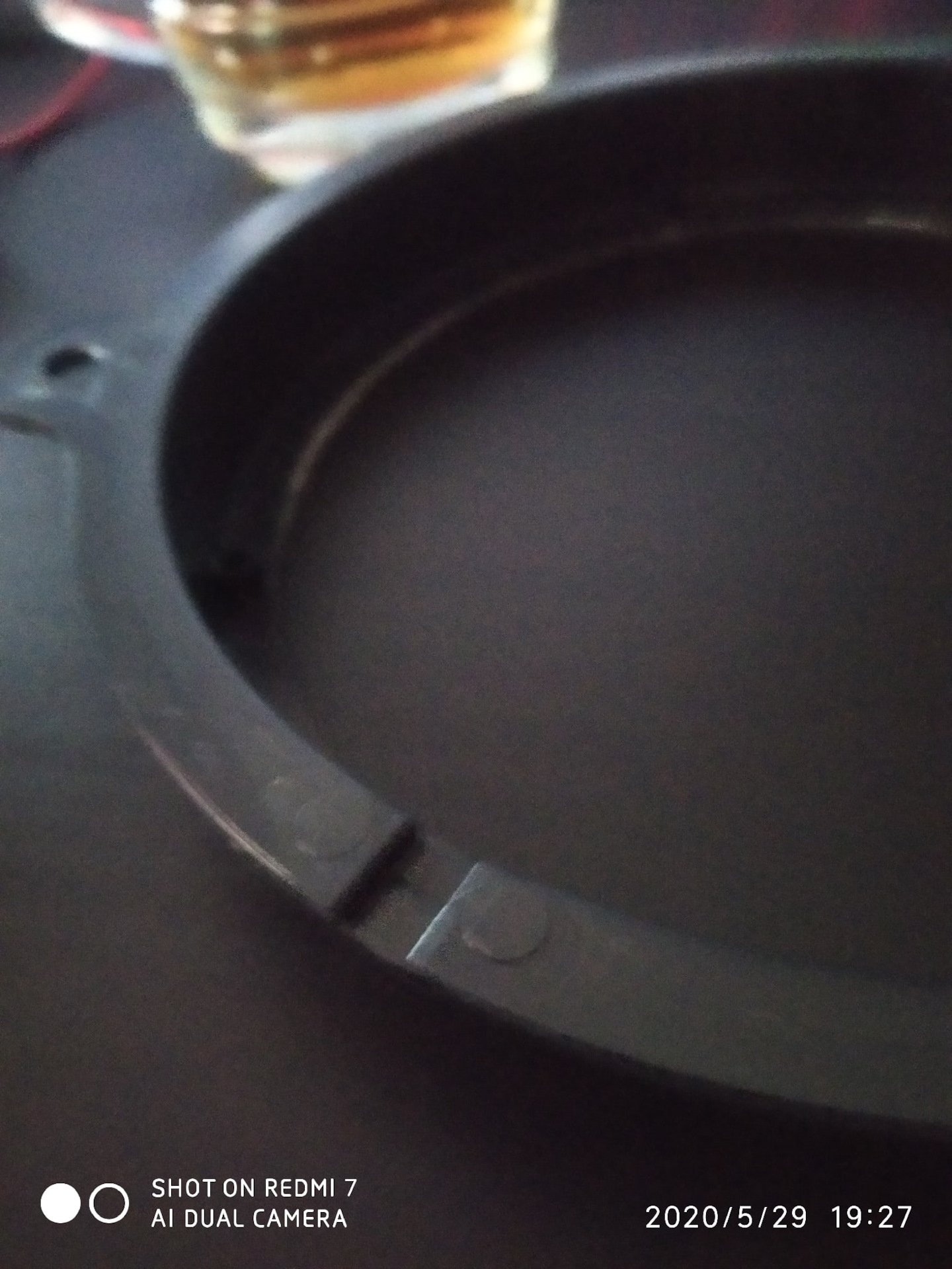

но вот ведь подвох, штатное место для установки как-то не предполагает просто привинчивания туда динамика, тут вот огромное спасибо Mithun с его статьёй www.drive2.ru/l/501766530455830714/#comments

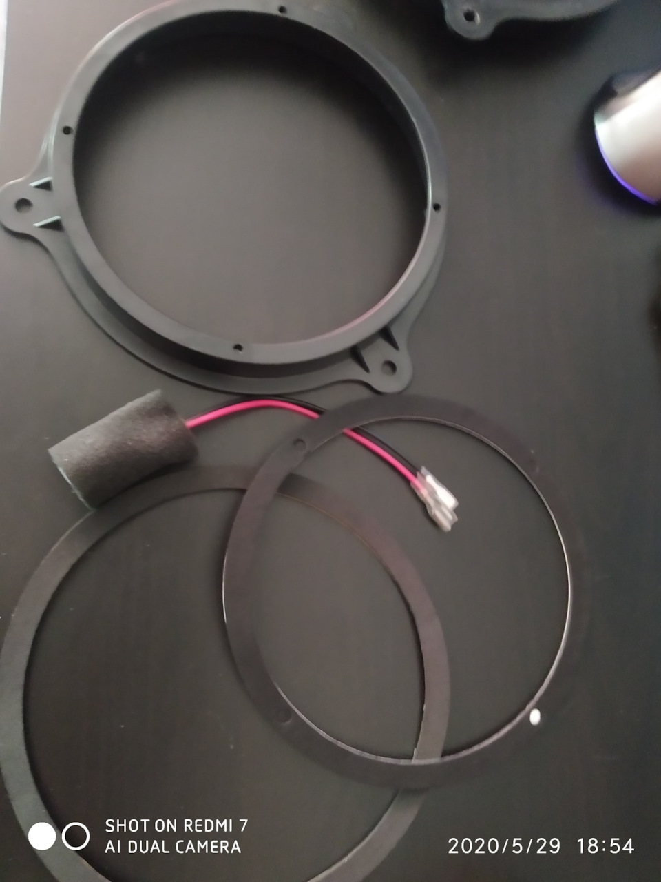

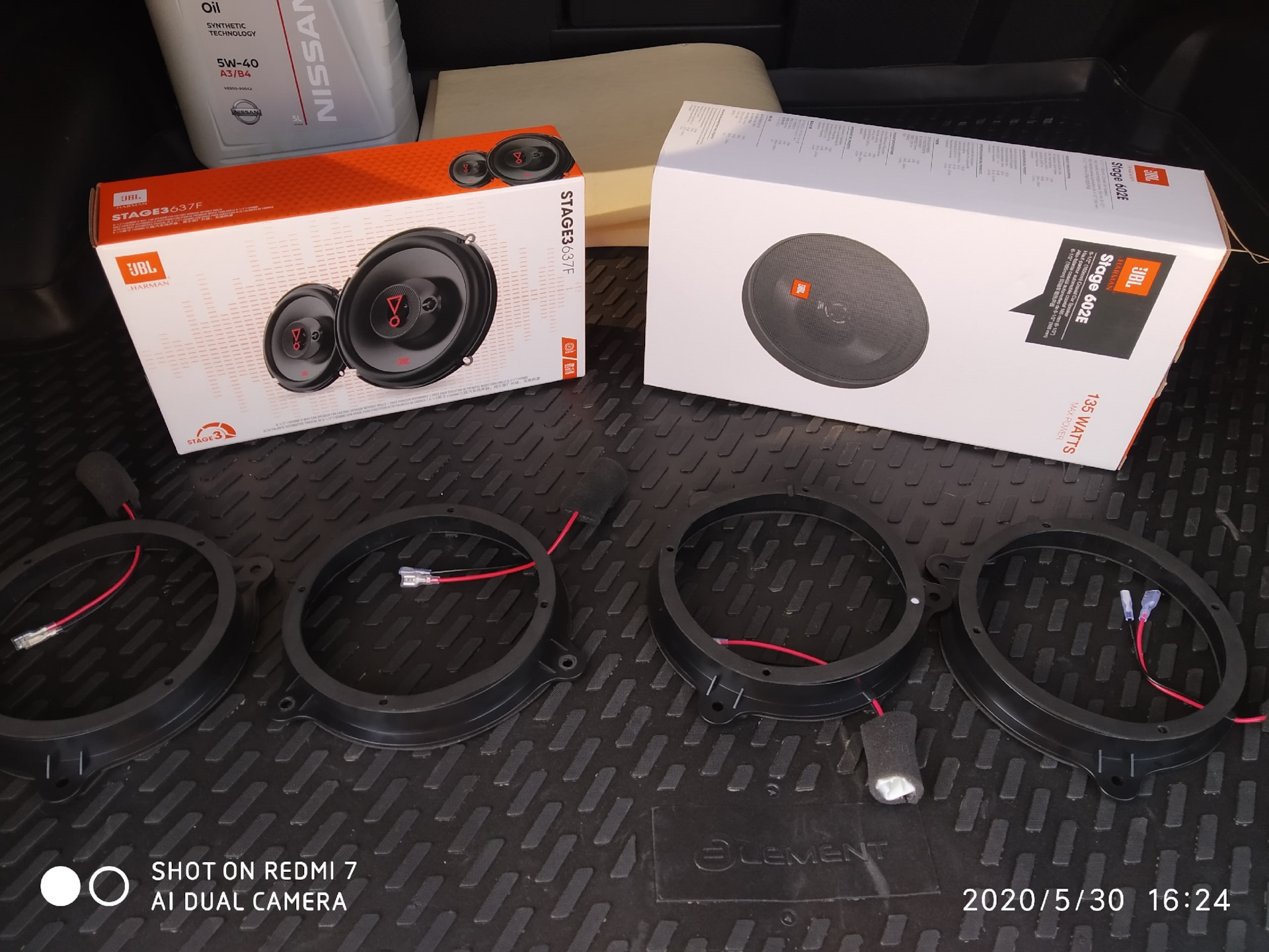

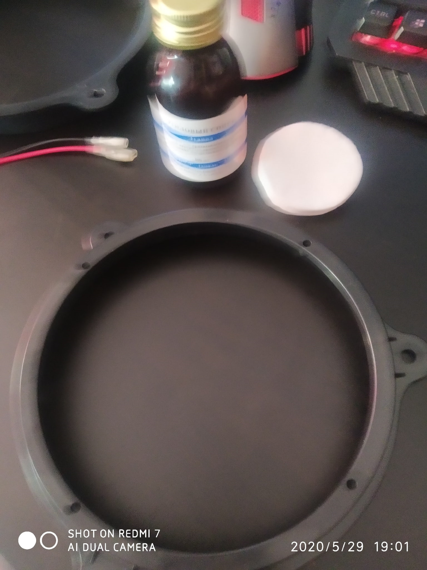

я вот большой не любитель чего-то колхозить, я за то чтоб всё вставало нормально в штатные места и соединялось родными коннекторами. поэтому купил 2 комплекта RFR-N916 в магазине, эт проставки для установки самого динамика с ними в комплекте переходник и уплотнительные уплотнители :)
с али раньше вроде можно было его заказать за 500р пара, сейчас это 900р пара, я просто купил в магазине города за 1000 пара.
думал придётся дорабатывать напильником место/бороздку для проводов, чтобы провода не переживало при прикручивании, а тут и это продуманно
обезжирил и наклеил уплотнители везде

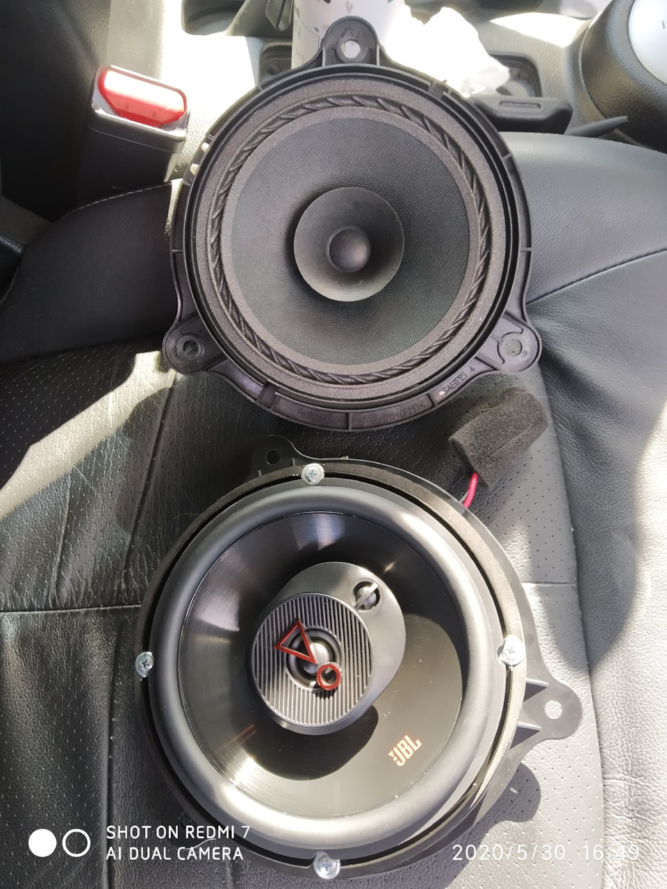

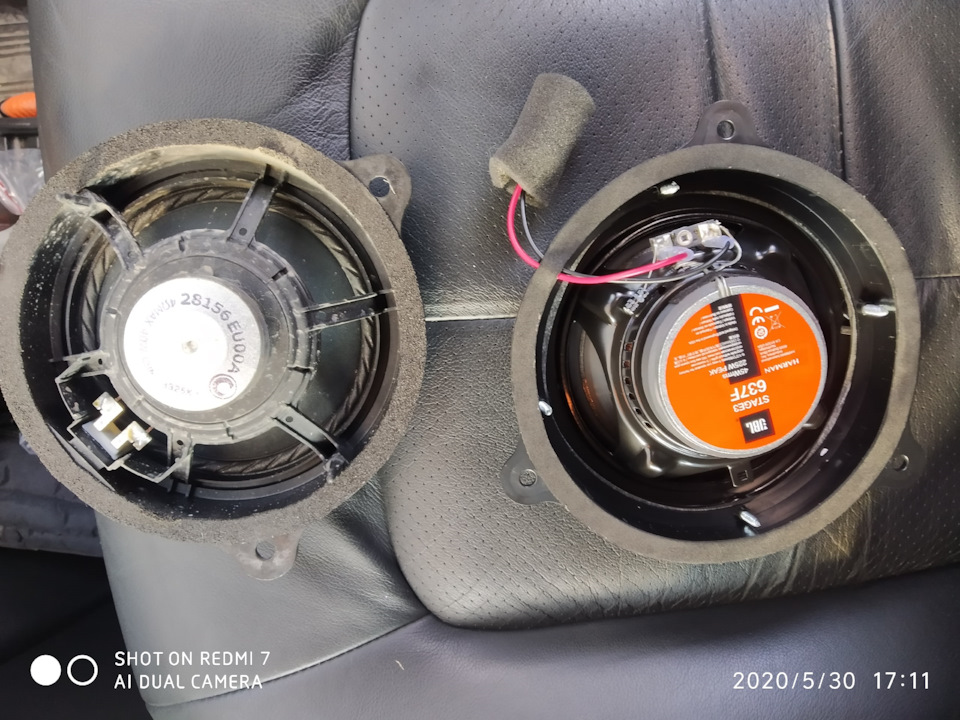

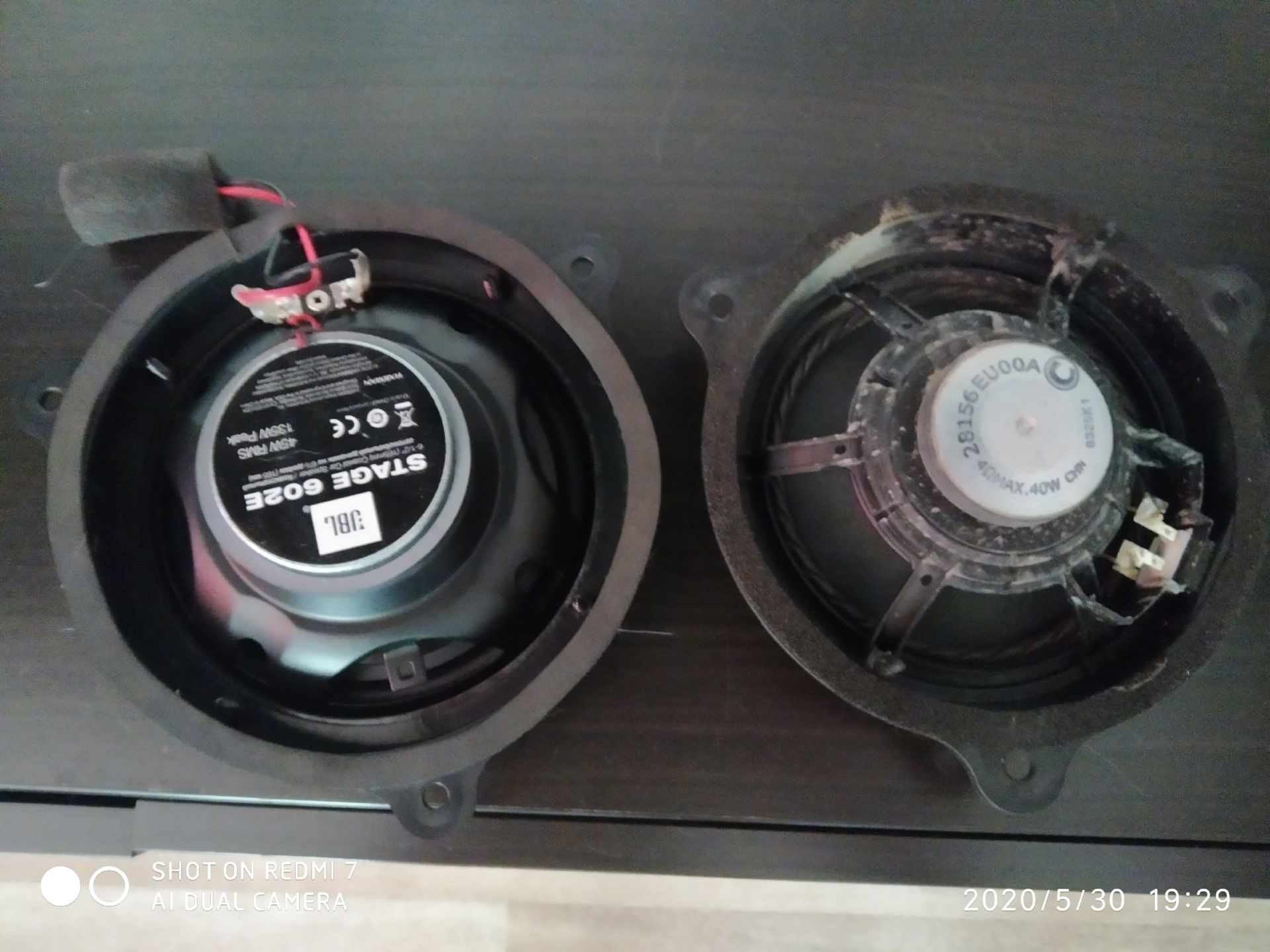

и с комплектом проставок пошёл всё эт дело устанавливать. как именно снимать дверную панель и прочее много всего в инете вот вам просто фото для наглядности.
за сегодня успел поставить только передние, задние только сфотографировал, поставлю завтра)
как итог могу сказать, что прослушав 3 трека с новыми динамиками это просто что-то невероятное, просто огромнейшая разница, басы заиграли звук стал чистым и это еще не трогая эквалайзер, в общем я оч доволен, это то что нужно мне. после установки решил прочитать а насколько пофиг или нет, что одни динамики на 3 ом, другие на 4. мнение сложилось что пофиг. если вдруг майфуна будет уходить в перегрев, то исправлю это заменой динамиков на 4 ом.

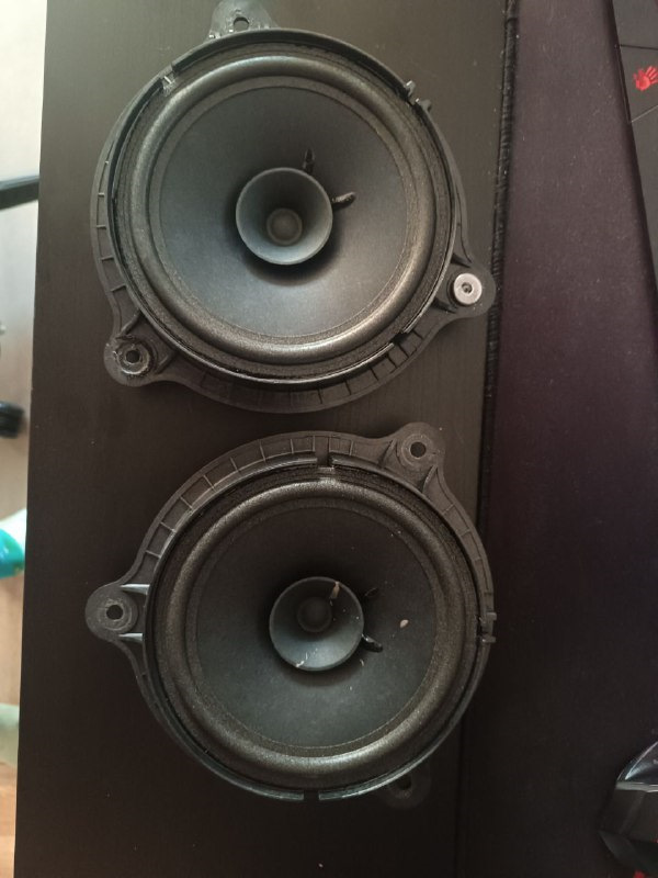

остались передние 2 штуки на 16. по сути тоже самое. вот фото. целые, в пользовании месяцев 5
