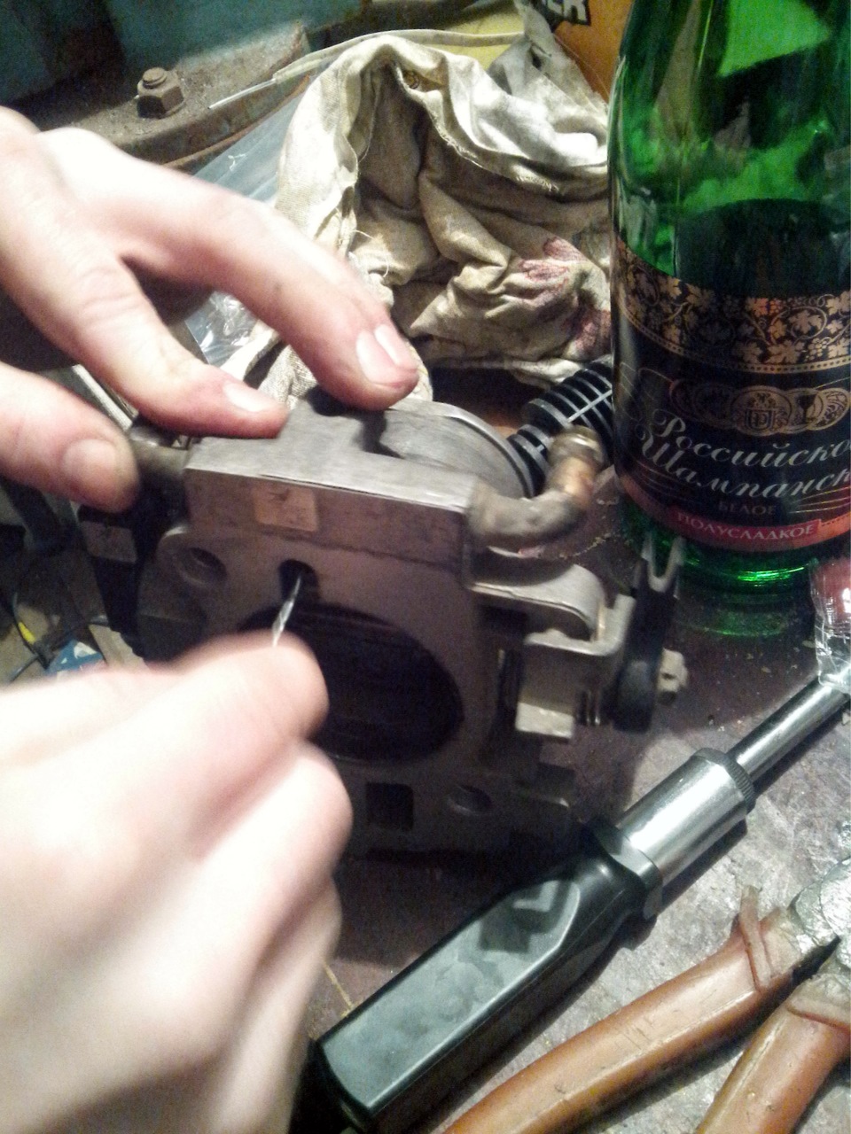

Собственно поводом послужило — падение оборотов при сбросе газа ниже обычных "холостых"
Присос нашли — сопела вентиляция картера)
На видео абсолютный вакуум)
да, кстати попробуйте хотя бы дунуть в ДМРВ) глохнет на раз)
обороты так и плавают — будем копать в форсунках и датчиках (ДМРВ новый)
ну и результат того, что четырнадцатая — не Евро 4))
