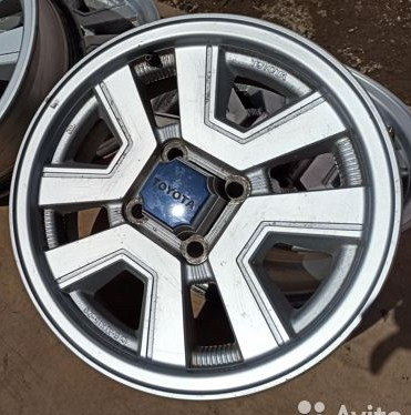

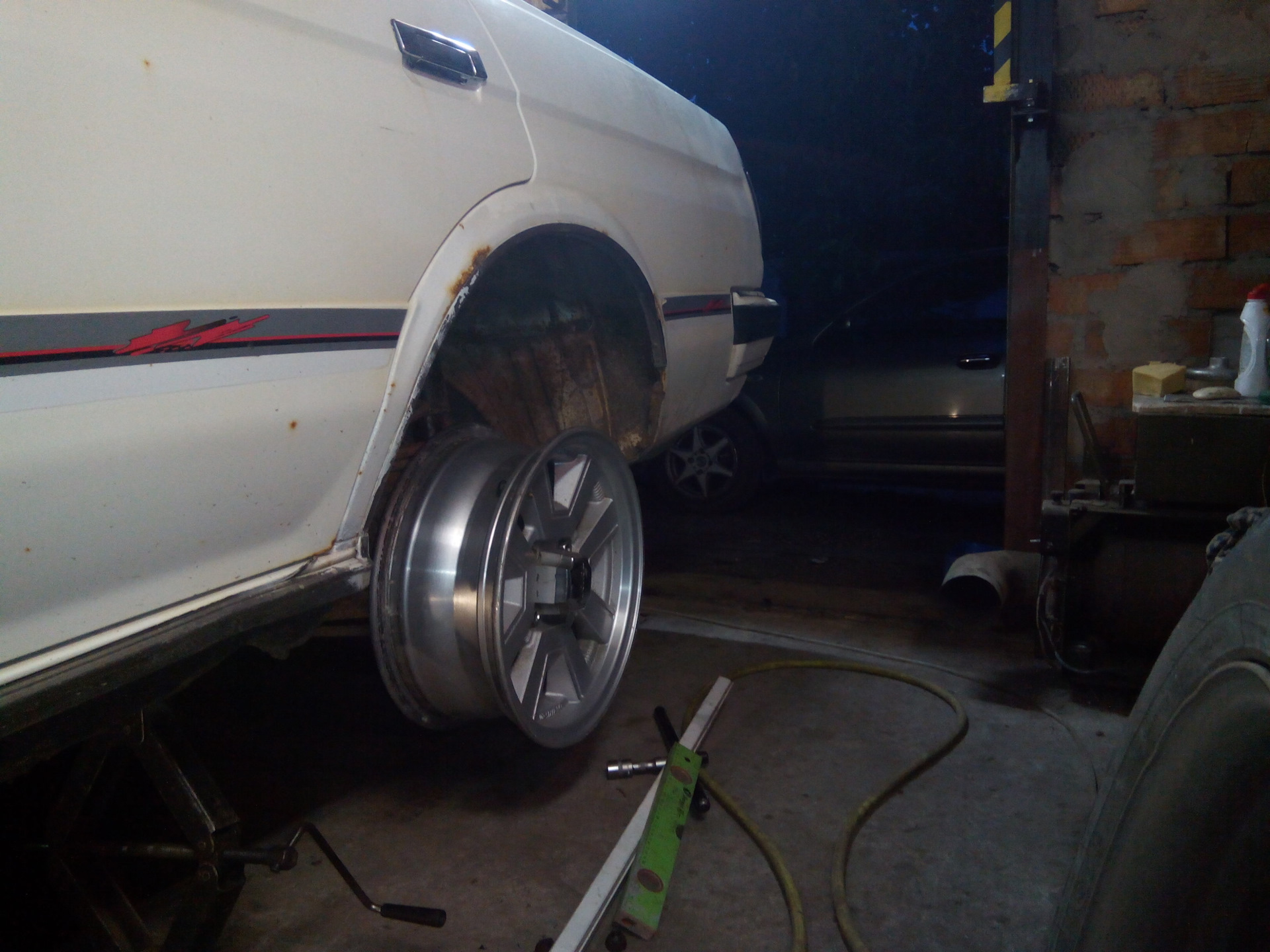

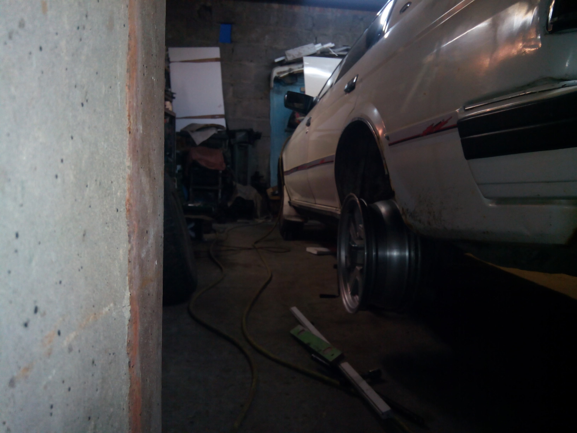

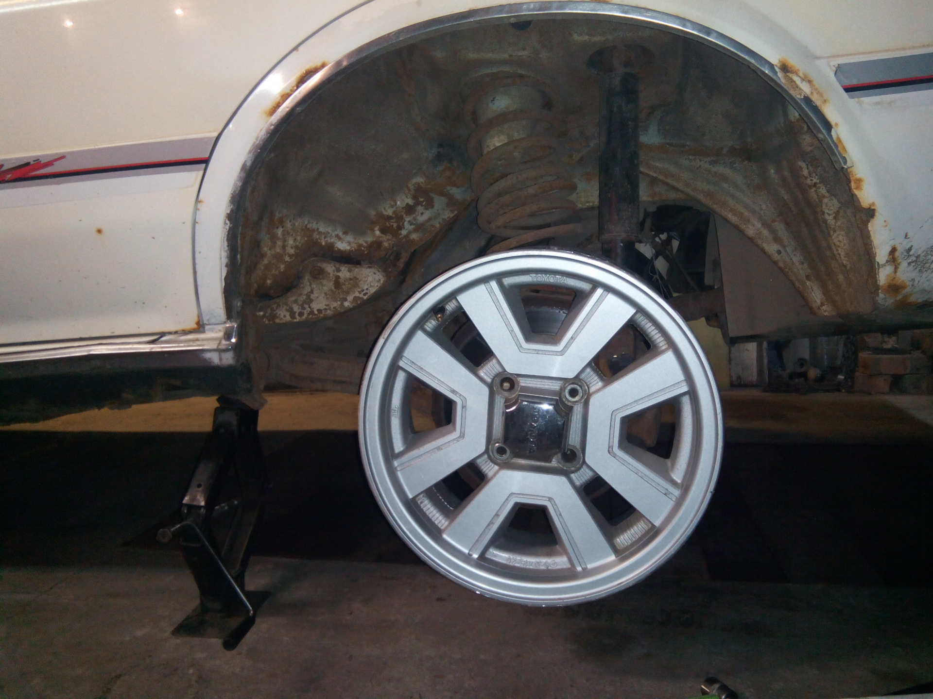

…коротко и по существу, посылка из Благовещенска, диски литые в количестве 4 шт. Померил, надо думать или резину "домиком", может арки придется подрезать (по вылету на сантим наружу выпадает). Параметры родных ЕТ 35-38 r14? j5, а то что пришло r15 et20? j6, по цо норм. Вот как то так.

На кресте родные диски 15 с вылетом 20 с завода. А это с суарера, те же самые показатели. С таким вылетом машины с завода оснащались. Штампы на самых бедных комплектациях были. Заводская резина 205/60/15, 195 по краям будет кушать.
Сама на таких дисках езжу.
Я знаю, что они с Саурера, будем знать и уметь)
ЕТ 20 это родной размер для 15 дисков.
Резину домиком, еще успеешь машину покромсать )))
Кузов все равно делать, может и обойдется)), резина покажет.
Арки делать надо Сема
Хорошо, тогда арки, вопрос решён)).
