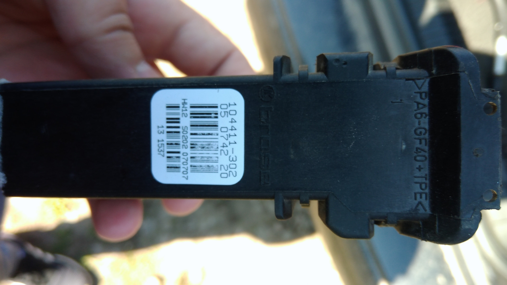

Эпопея с блоком началась еще в конце февраля. Ранним утром после работы решил открыть окно, но оно примерзло, думаю попробую позже когда прогреется салон, но оно само спустя пару минут открывается и больше не поднимается. Далее идет бодрящая поездка в -10 до дома(благо не далеко ехать). Позже при разборе выяснилось что на реле(которое на плате) не приходит плюс. Договорился с электриком и он продублировал плюс. Все заработало, но только на один день(((. После этого грешили на реле и поэтому перепаяли на вазовские, что не дало результата, мотор работал только на опускание. После этого начались поиски на местным разборкам и у них нет моторчика на эту дверь(((. Может у кого завалялся или знает где взять?) нужен хотя бы рабочий блок от него. P.s.жгут в двери целый, сигналы на реле приходят, приговорили черную микросхему т.к. Она греется сильно

Тоже ищу такой блок ((( бу с разбора 8к стоит. Надо именно с левой стороны искать. Говорят от гольфа и пассата подойдёт…
У нас просят 1к, но есть все кроме водительского(
Да они нах не нужны. Мне говорили на д2 что блок можно не 104411 302 брать а выше цифры, тоже пойдёт, но я пока не встречал

проблема в блоке можно поставить аналог китай у нас цена 70 дол. работает хорошо
А нет номера блока? У нас только с мотором оригинал, а блока нет отдельно, ну или продавцы не могут найти в каталоге
На водительский слышал вода любит попадать, если мотор исправен — блок под замену, подходит только с таким же номером, разборки в помощь.
Спасибо про номер) воды там много бывает.
