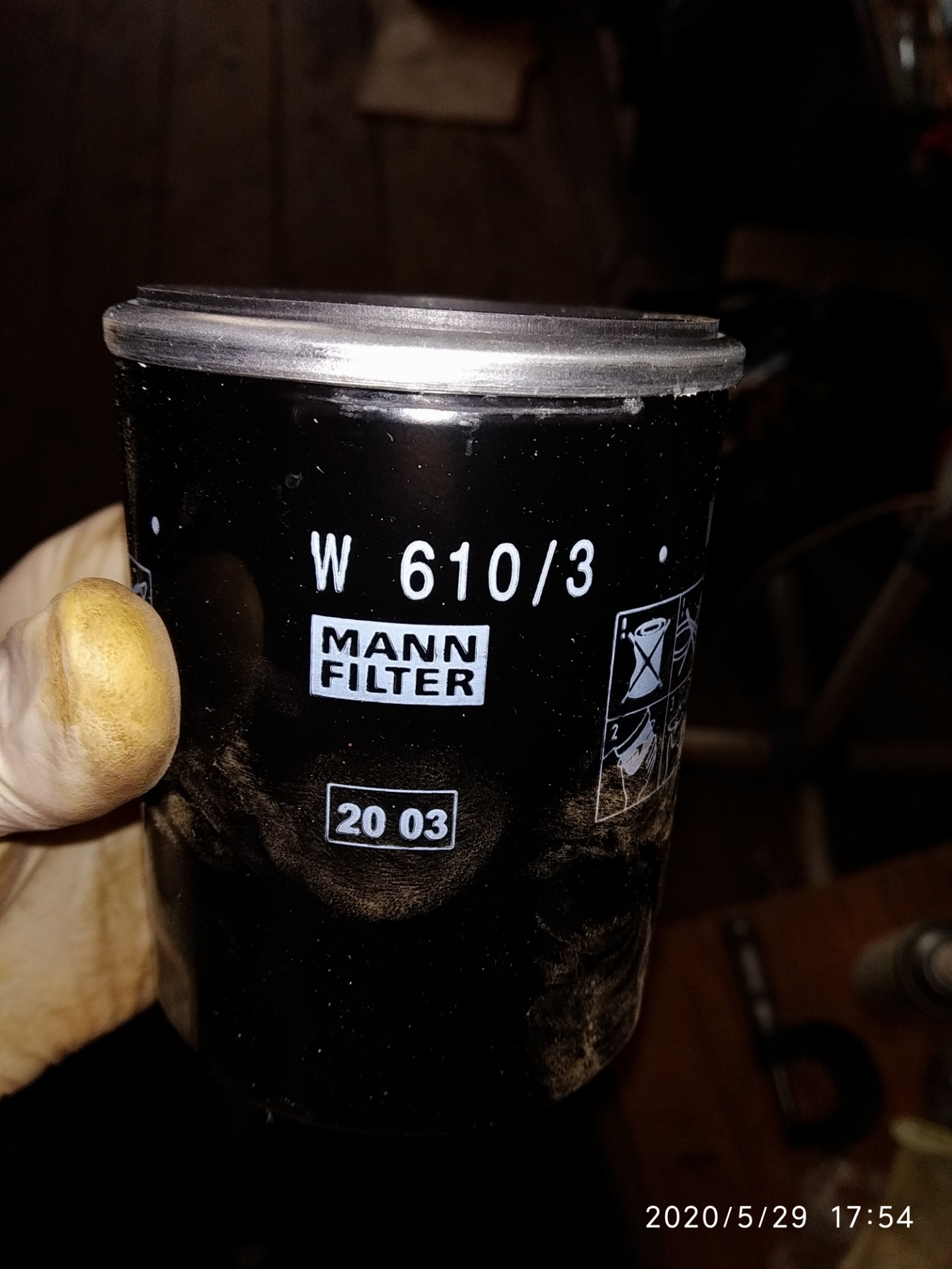

Двигатель — 1.6 МКПП, QG16 235580P. — пробег 123600. Инфо о залитом масле нет.

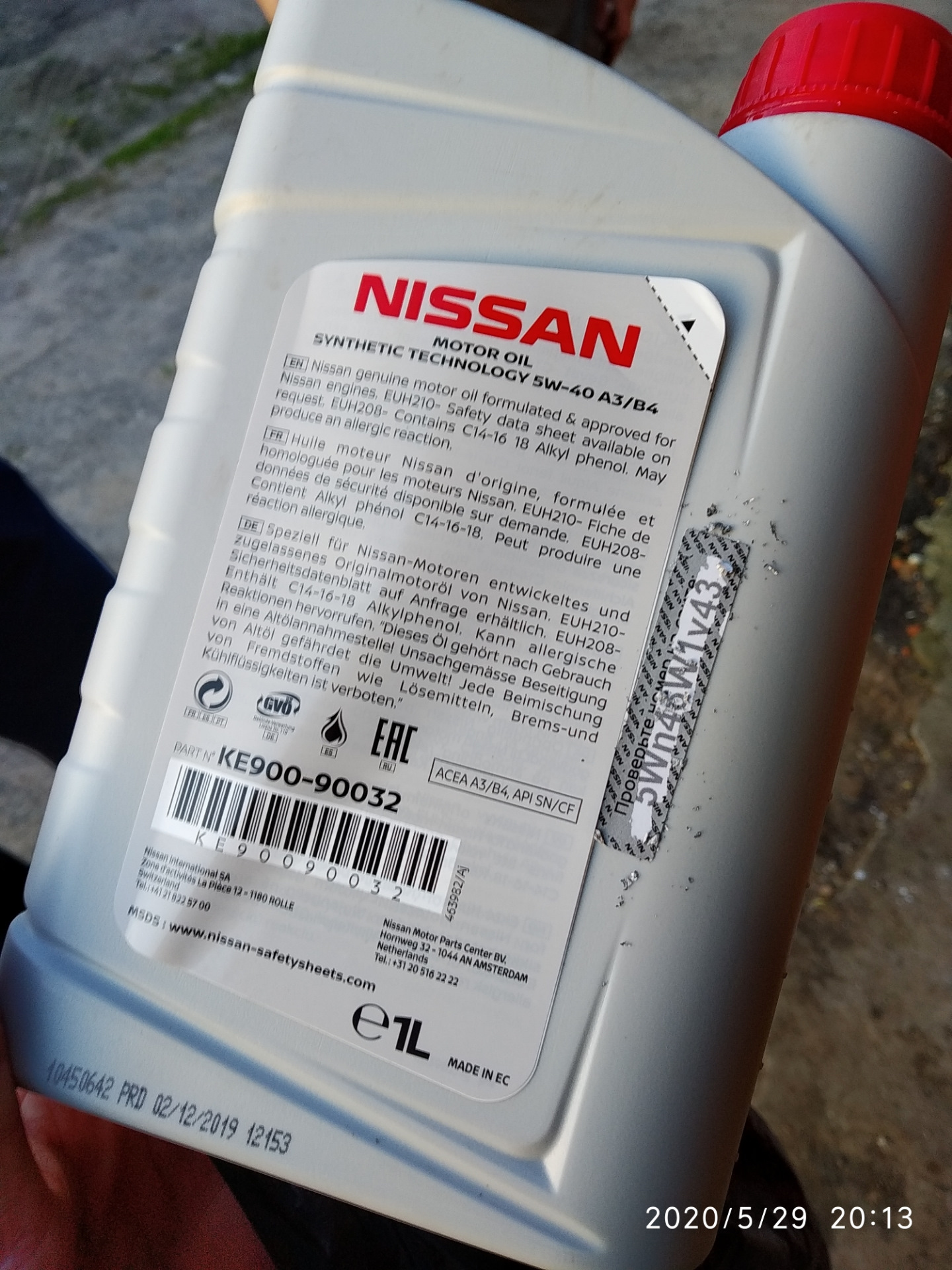

Масло — Nissan 5w40 KE900-90032 — 1329р. 3 по литру.(залил 2.6л.)
Запчасти на фото: KE90090032

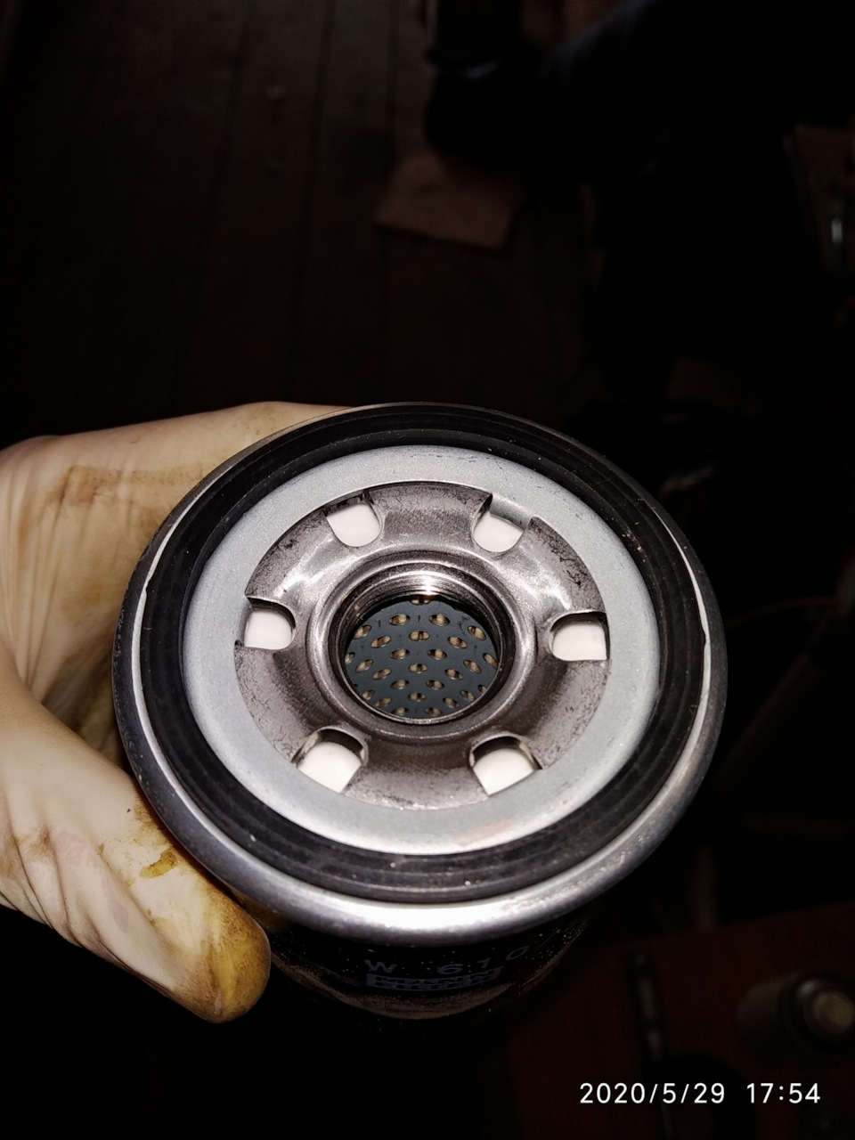

Фильтр — MANN W 610/3 — 250р.
Запчасти на фото: W6103
Запчасти на фото: OP593
Медная шайба — d12.

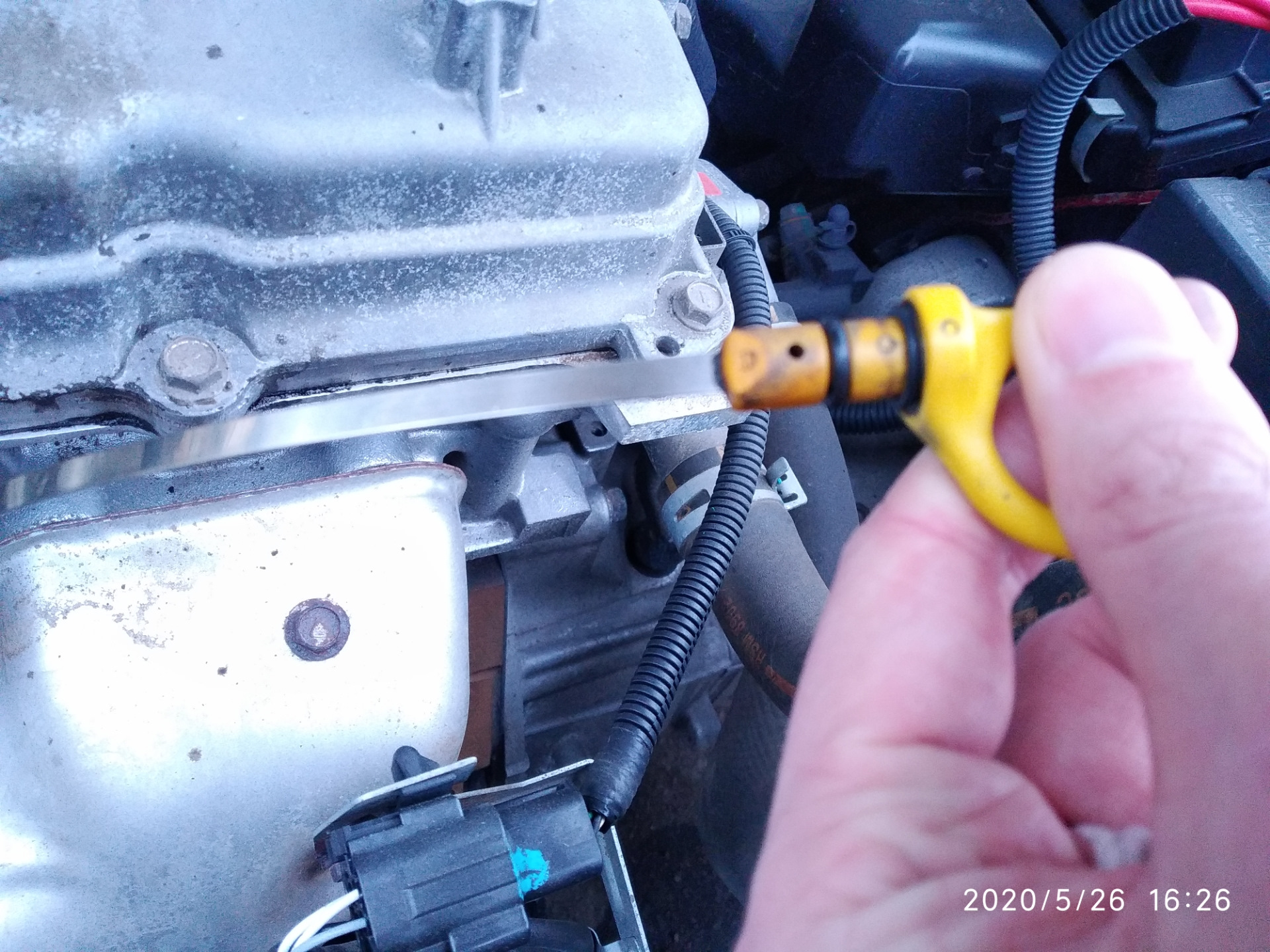

Кольца уплотнительные масло-бензо стойкие на щюп. (Отсутствовало, поставил два, одно толстое, второе тонкое под горловину)

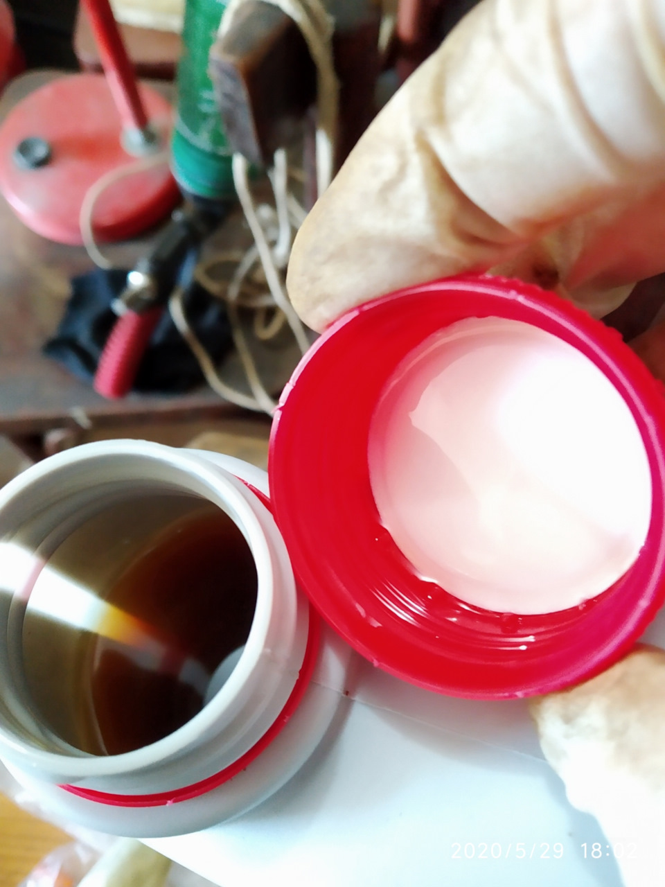

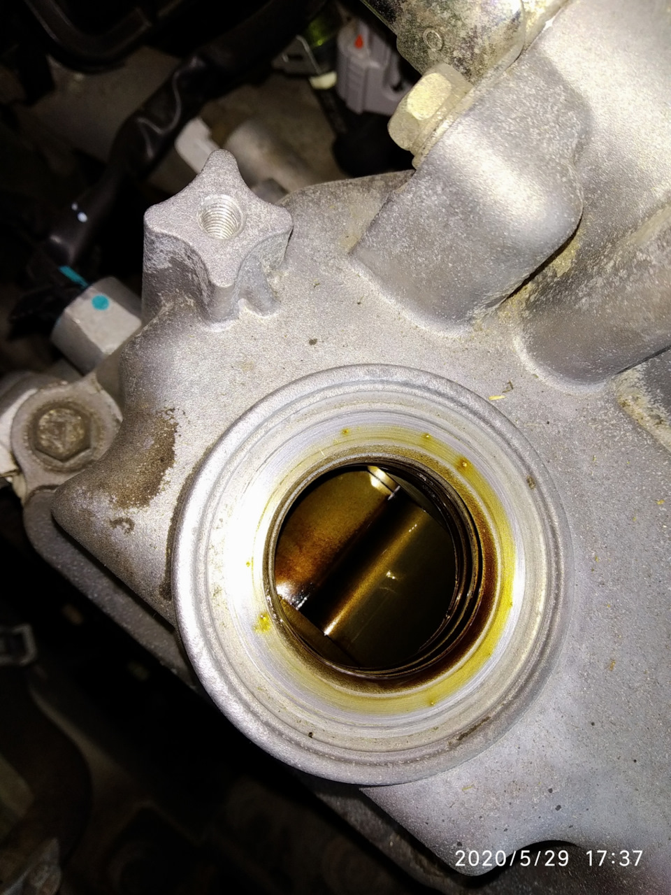

С таким наростом надо обязательно промывать ДВС долговременной промывкой и промывочным маслом после, выворачивал клапан карьерных газов? Там наверное тоже все забито, покатай на новом 2-3 тк и слей, надо эту черноту вымывать. И вообще с нашим картером малюткой о 9 т.км забудь максимум 7 иначе ещё больше усугубишь положение.
Учту. Спасибо.
Чтоб не накладно было покупай масло Синтек 5/30-5/40 без разницы и пару раз по 1 тыс.катай и на слив масло, в качестве долговременной промывки используй Comma за 300 км до замены масла добавляешь потом, промываешь промывочным маслом и так пару раз, думаю будет намного чище, если надо скину артикул промывки сам мыл несколько раз результат тоже скину, хотя можешь посмотреть у меня в БЖ там есть фото клапана карьерных газов и после нескольких раз вскрыл клапанную крышку стало чисто.
Это от оригинального масла столько отложений внутри?
Не думаю. Видел фото тех кто на оригинале, там чистота. Какое было я не знаю.
Я просто когда свою купил с пробегом в 32000 и обслуживанием у дилера на ориг масле, такое же было. Сменил на NGN на эстерах. Сейчас на нем пробег 100 т км, идеальная частота
Ок. Посмотрим через 8-9т.км. Буду иметь ввиду.
