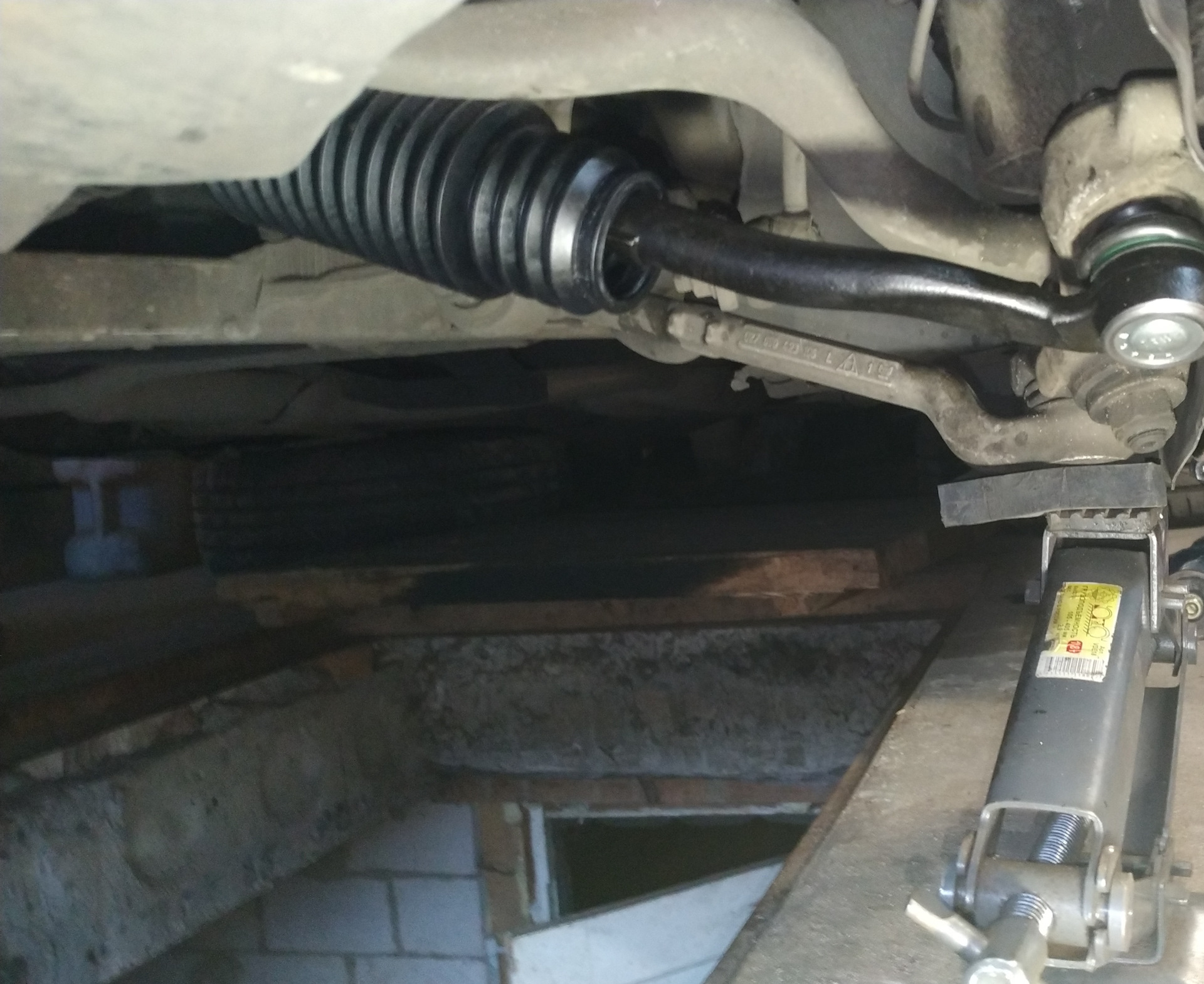

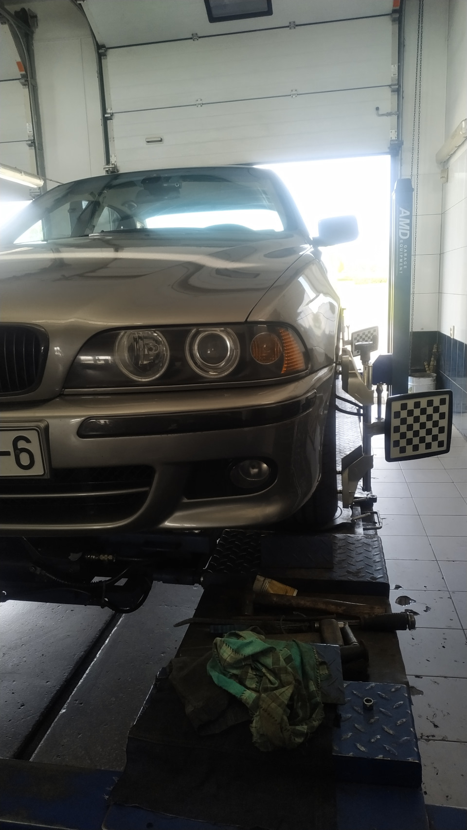

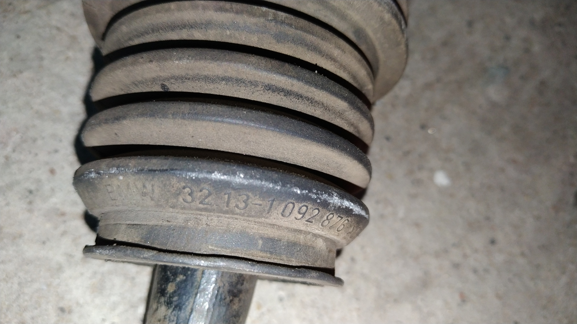

Доброго времени суток. Диагностирую подвеску, не нравились шаровые на наконечниках. Могли ещё походить, но решил не тянуть. Оказалось не зря! Шаровые без люфта, но ход очень легкий, а значит не долго им осталось.
В TIS поленился искать моменты затяжки, посмотрел видео bmweast. 70 N·m и 70N·m.
Но не совсем всё так получилось как у него. Об это ниже.
Что потребуется:

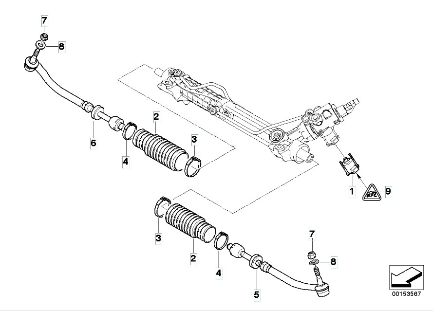

Артикулы для заказа
BMW

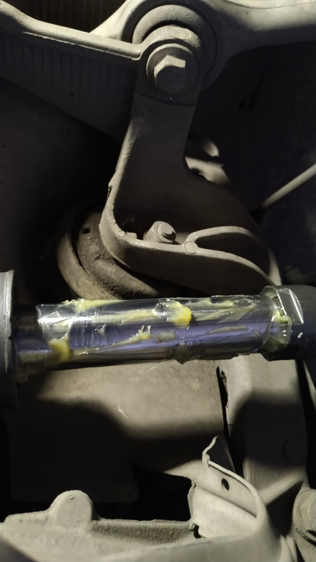

Смазка для вала рейки FB-1.
Поперечная рулевая тяга Л 32 11 1094673
Поперечная рулевая тяга П 32 11 1094674
02. Гофрированный кожух х2 32 13 1092876
03. Хомут х2 32 11 1137132
04. Хомут х2 32 13 1094100
Купил тяги и наконечники TRW
Пыльники и хомуты LEMFOERDER.
Медная смазка Mannol 9896 5$.

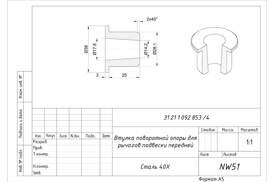

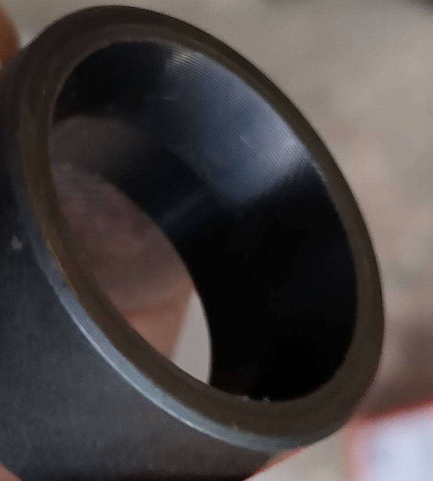

Возможно пригодится втулка поворотной опоры. Мне не пригодилась.

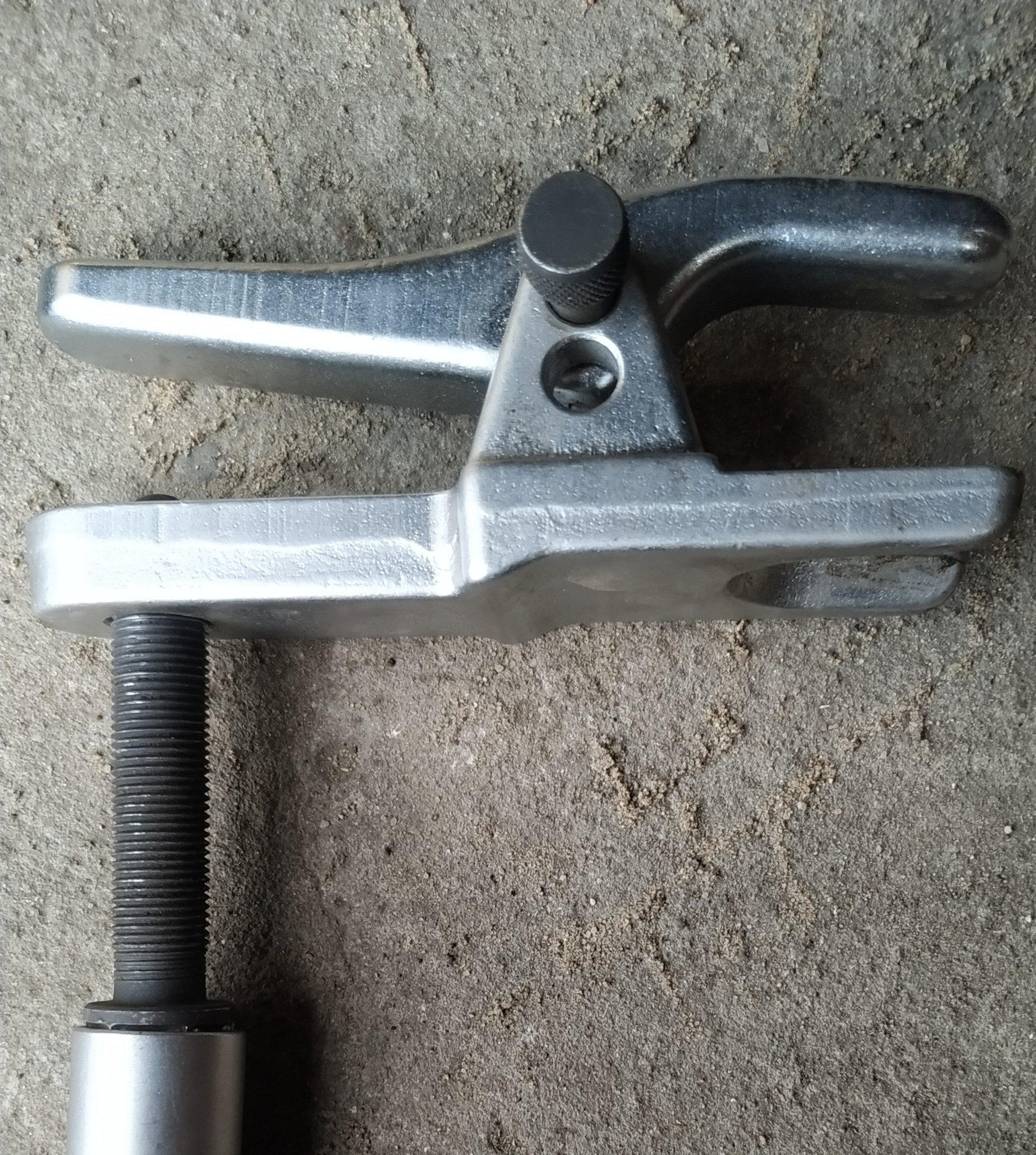

Съемник

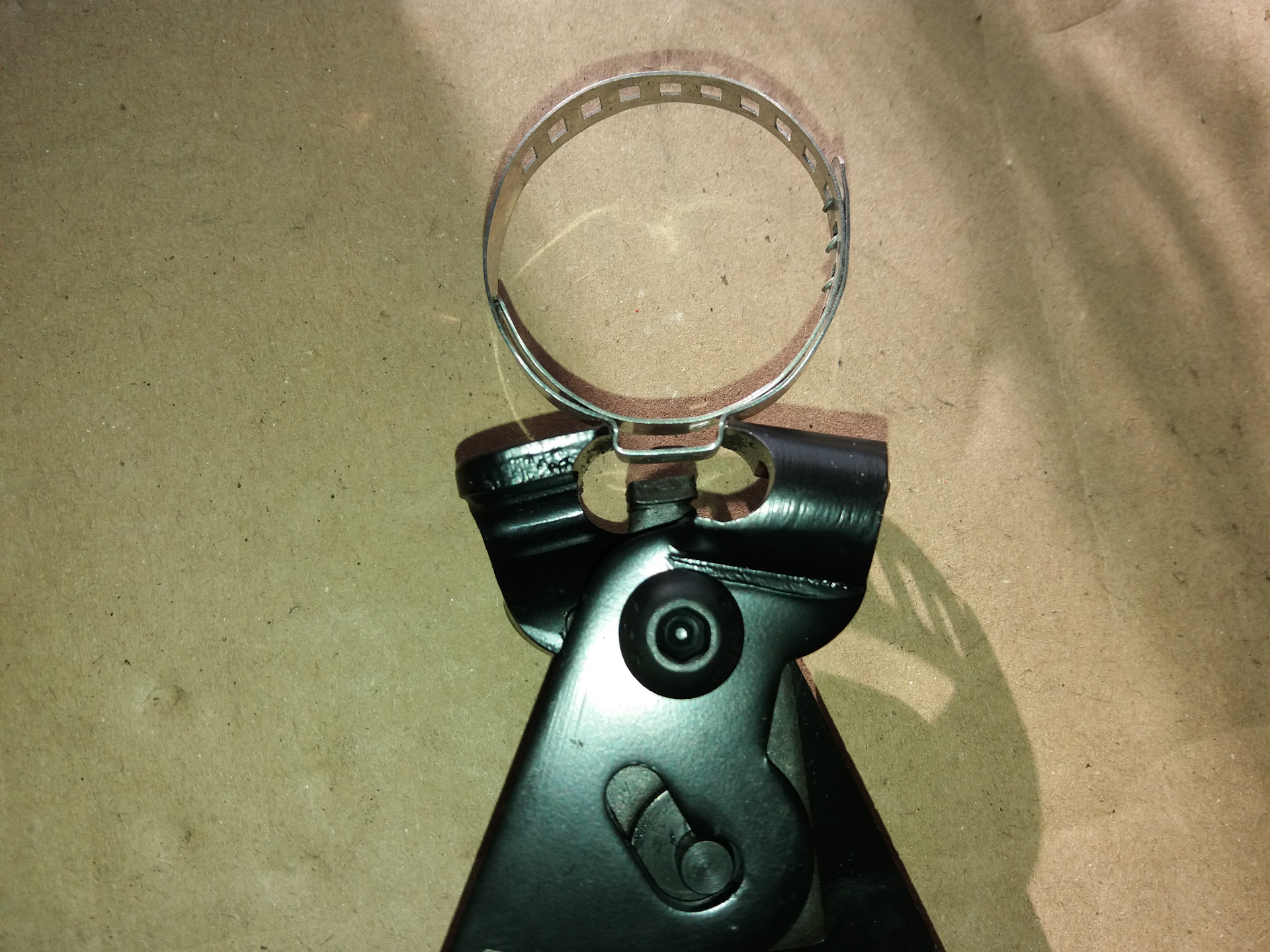

Обжим для хомутов.

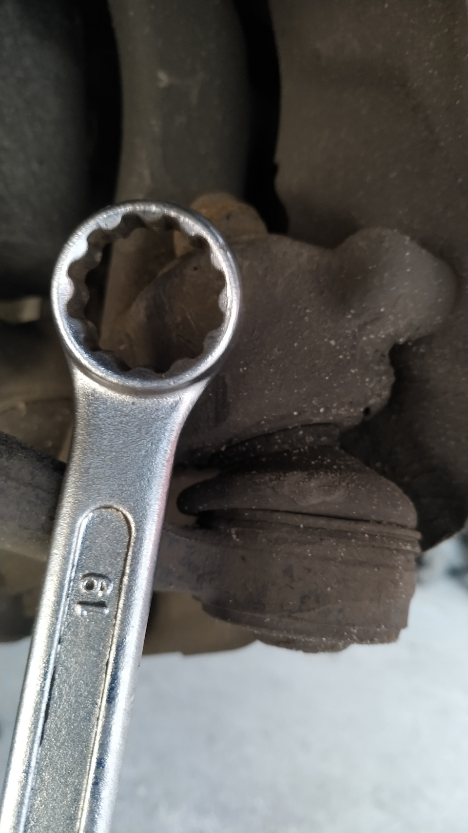

Накидной ключ на 19 (Гайка наконечника)

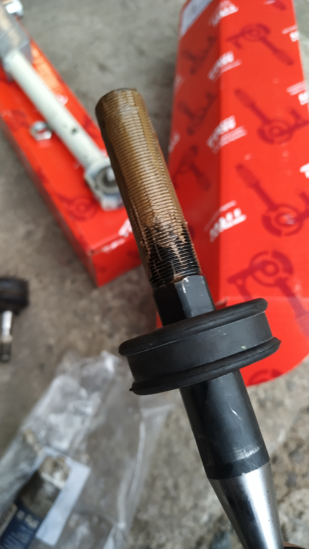

Ключ на 24 (Стопорная гайка тяга-наконечник)
Ключ 32 (Для тяги).

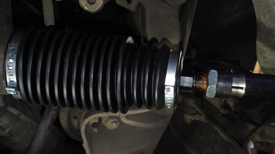

Порядок работы:
Домкратим переднюю ось автомобиля.
Снимаем колеса.

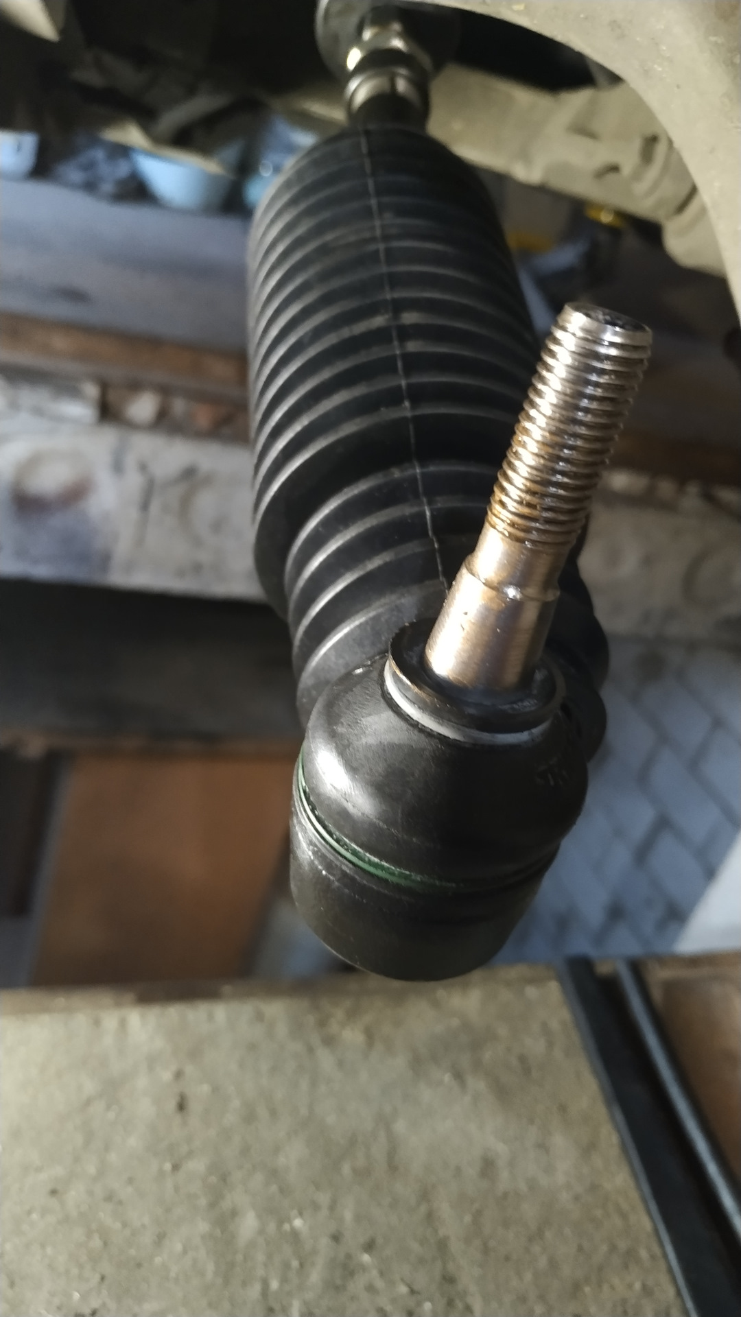

Откручиваем гайку №7.

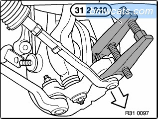

Ставим съемник.
Тут подробнее!
Крутим. Левая сторона выскочила сразу и легко.
Правая поддавалась труднее. Подтяните несколько оборотов на 90 град., ждите. Выскочит. Можно легко постучать по кулаку если не идёт. Бездумно без остановки крутить трещеткой, рискуете обламать съемник.

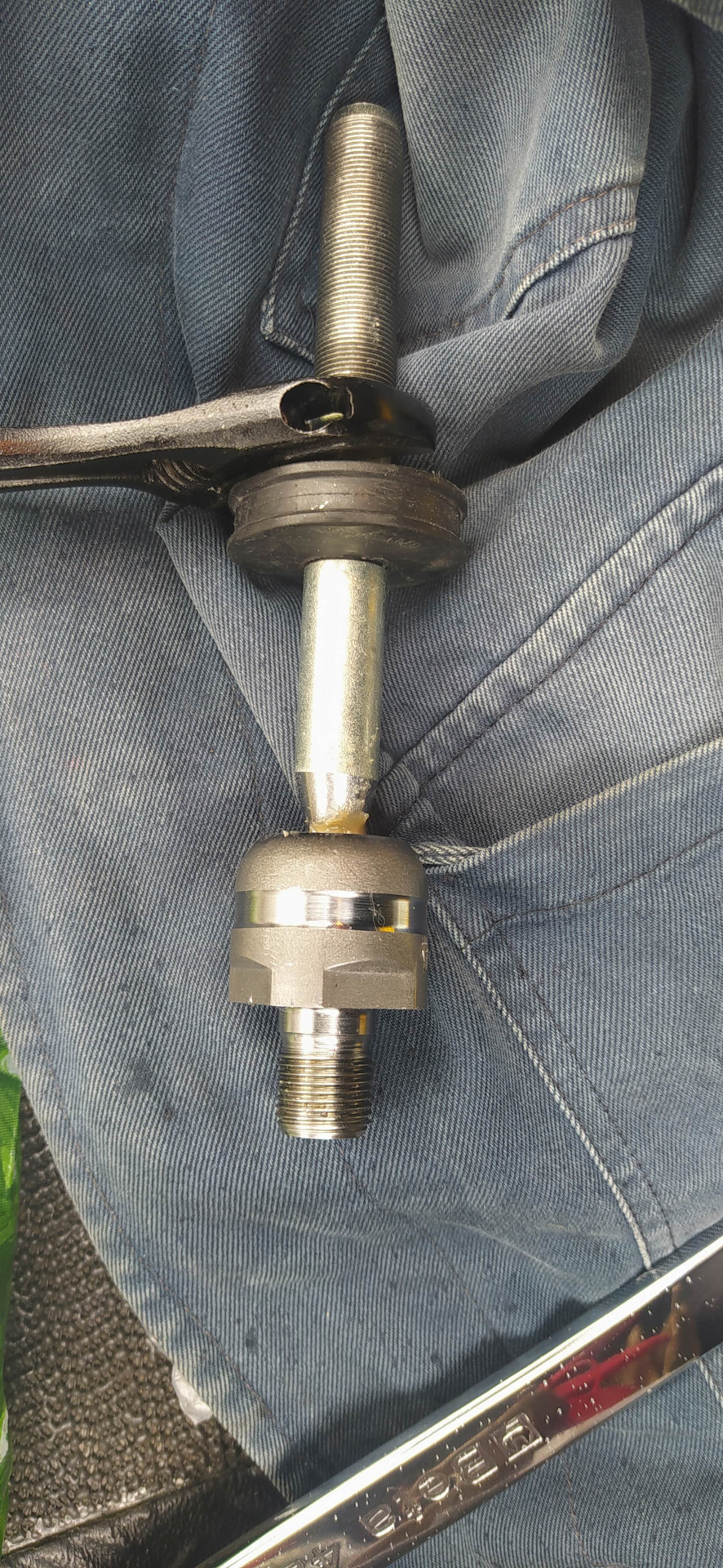

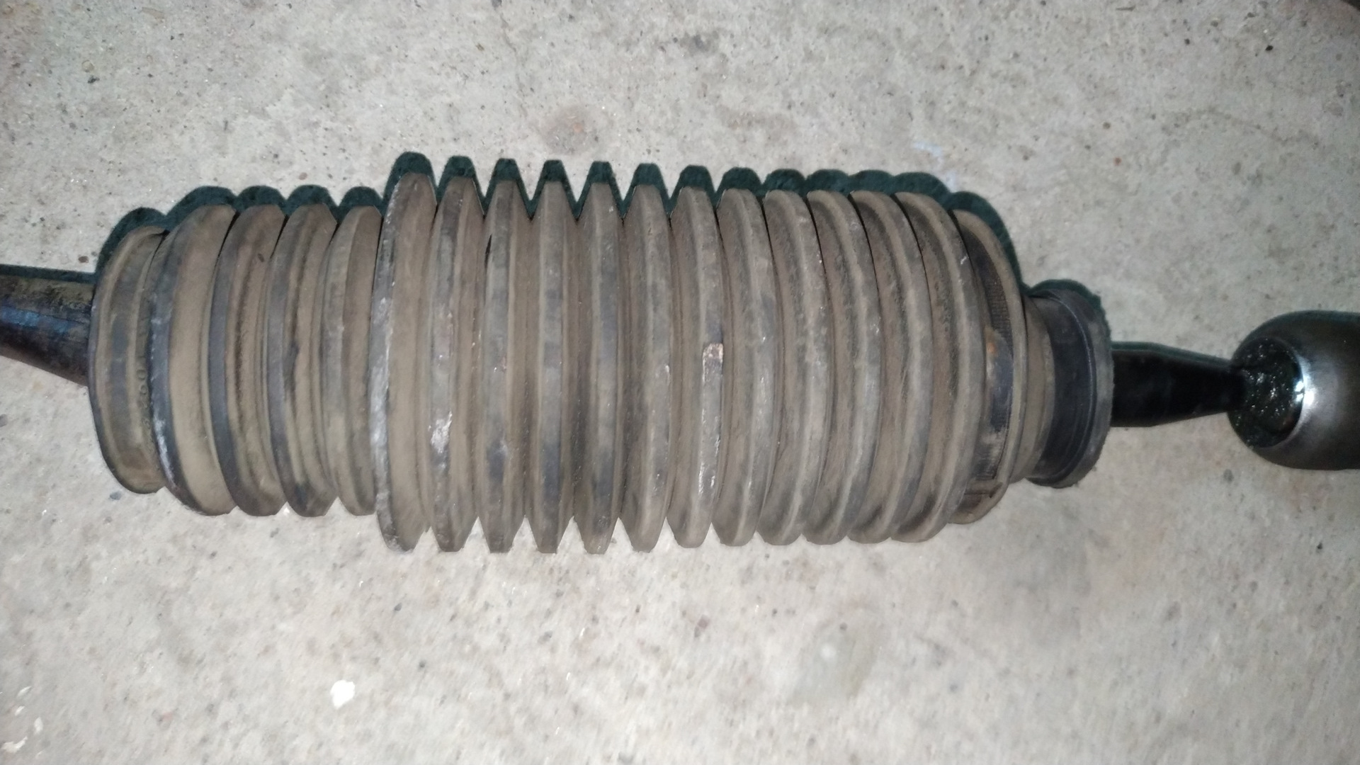

Наконечник у вас в руках, снимаем пыльники, откручиваем тяги.

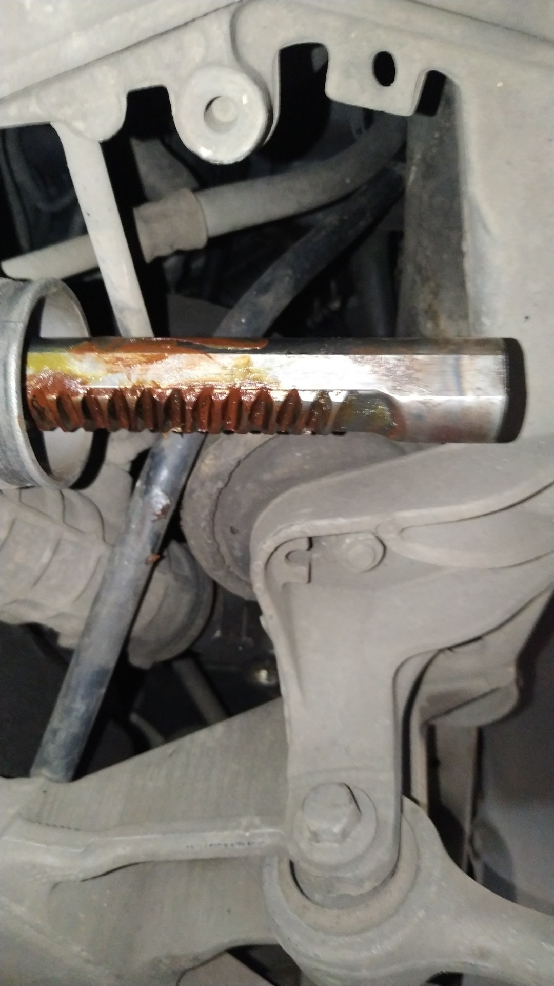

Как я рейку не крутил, кулак не подворачивал. Наконечник с новой тягой просто не заходит в кулак и всё. Хотя старый узел достать не было проблем!

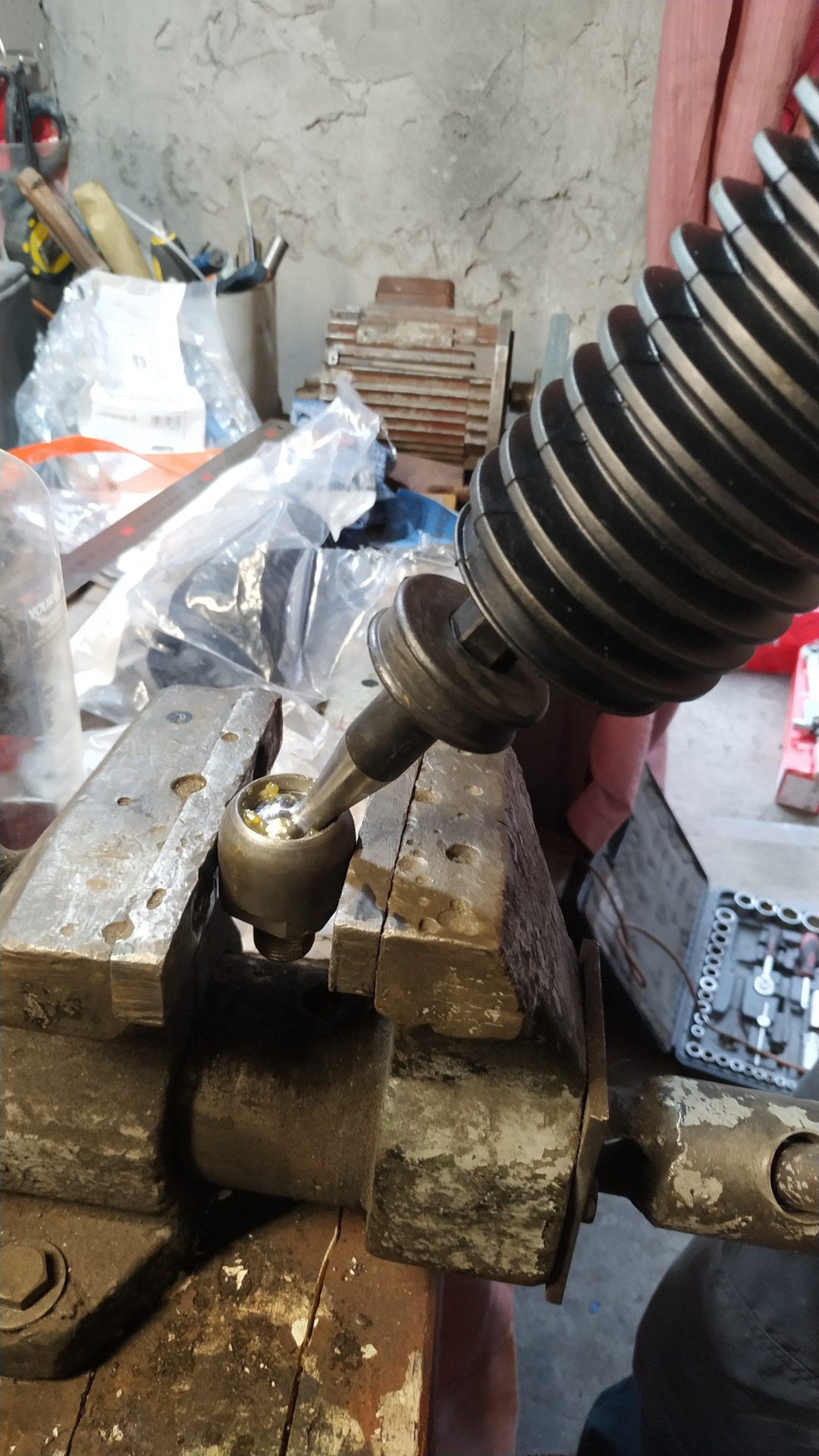

Привет. А эти втулки надо впресовывать ? Просто сейчас машина застряла в сервисе из-за этих втулок.
Добрый день!
Если они не разбиты, то не нужно.
Менять наконечник и всё.
Вот с водительской стороны вывалилась разбитая, новую придется впресовывать ?
Можно купить новую, можно выточить, можно выпрессовать.
Или снять с наконечника, забить обратно, собрать и поехать)
Понял, спасибо. А то от многих и не дождаться адекватного ответа)

купил тяги rts, тоже шар не поворотлив, так разве должно быть, идти менять на дугие ?
пробовал зажимать и крутить стоит мертво, для регулировки развала подвижность же нужна
Пока новая так должно быть.
Может там не шар а сварка?)
В общем пока не взял большой ключ на 32 и придерживая разводным, не смог прокрутить, просто руками как у многих на видео не реально, вот думаю должно ли так
Я в тиски поэтому зажимал.

есть номер съемника?
Это вопрос к CptRichardson.
Ниже в комментах

А как эти хомуты зажимаются?
Можно такой обжимник из обычных плоскогубцев сделать.
