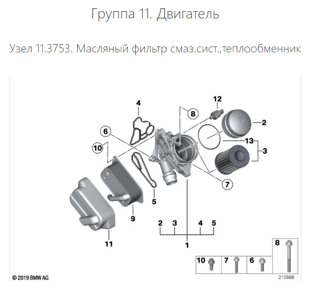

Описание проблемы:
В процессе эксплуатации авто, уже после замены двигателя, выяснился следующий нюанс: патрубок который сажается на радиатор (теплообменник) масляного фильтра грамотно и мёртво закрепится не мог. Да он держался и не слетал, но крепление радиатора на которое он сажался было «подгулявшим» и от него оставался лишь не большой кусочек, за который патрубок четко закрепиться не мог. Из-за чего я находил маленькие мокрые пятнышка на асфальте под авто, а в один момент через это место, соединение патрубка к кронштейну радиатора, начался непрерывно сочится антифриз.
Плюс ко всему этому уже некоторое время наблюдалось пятнышко синего антифриза и на самом радиаторе (теплообменнике) масляного фильтра. Критичным это не было, но всё же в голове уже держал его последующую замену и случай этот как раз и подвернулся, когда патрубок окончательно слетел с радиатора.
Решение проблемы:
Решение – замена радиатора масляного фильтра плюс прокладки к нему, а также преинтереснейшего «тройного» шланга теплообменника (радиатора) моторного масла, которого стоило ещё поискать и который имеет три ветки, одна из которых как раз и крепится к радиатору (теплообменнику) масляного фильтра.
Так было и сделано.
Подведение итогов:
Проблема была устранена. Теперь под машиной всегда сухо, что не может не радовать, всегда раздражало маленькое пятно остававшееся на асфальте, напоминавшее какое-то "мокрое дело".
