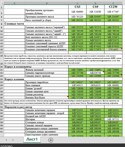

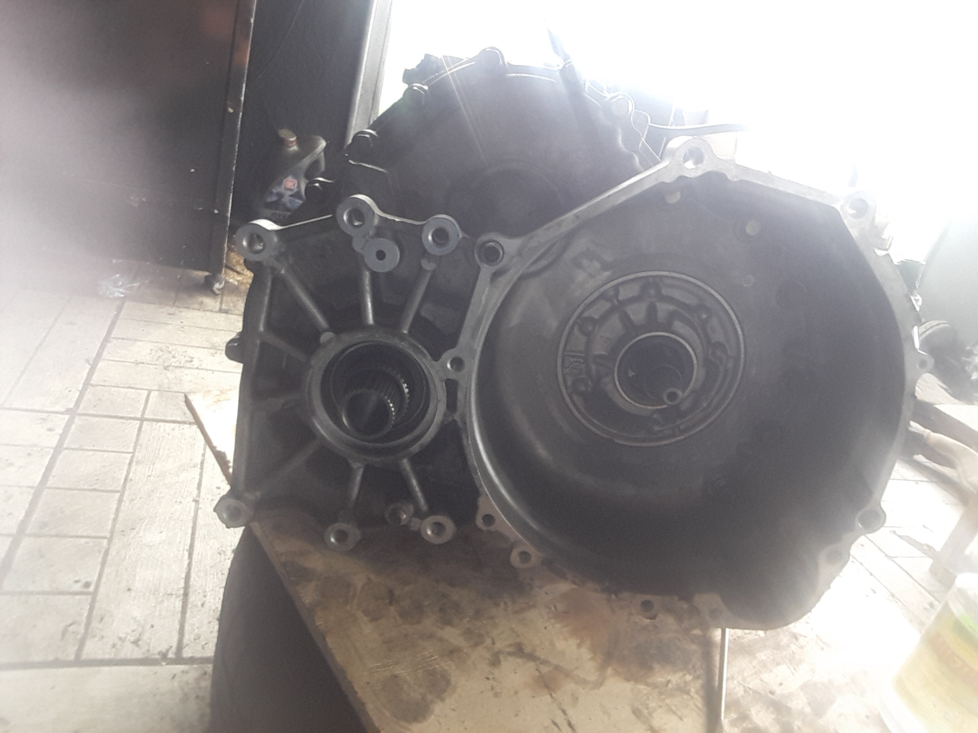

Быстрый просмотр мануалов акпп W5A51 от аиртрека и F4A41 от лансера 1.6 наводят на мысли о идентичности акпп за некоторыми тонкостями. Со свапа у меня осталась родная акпп от 1.6, которая валялас без дела. Решено: из этих двух коробок собрать одну. Тщательно сверял мануалы выписывая коды деталей в эксель, ну 90% детали взаимозаменяемы.

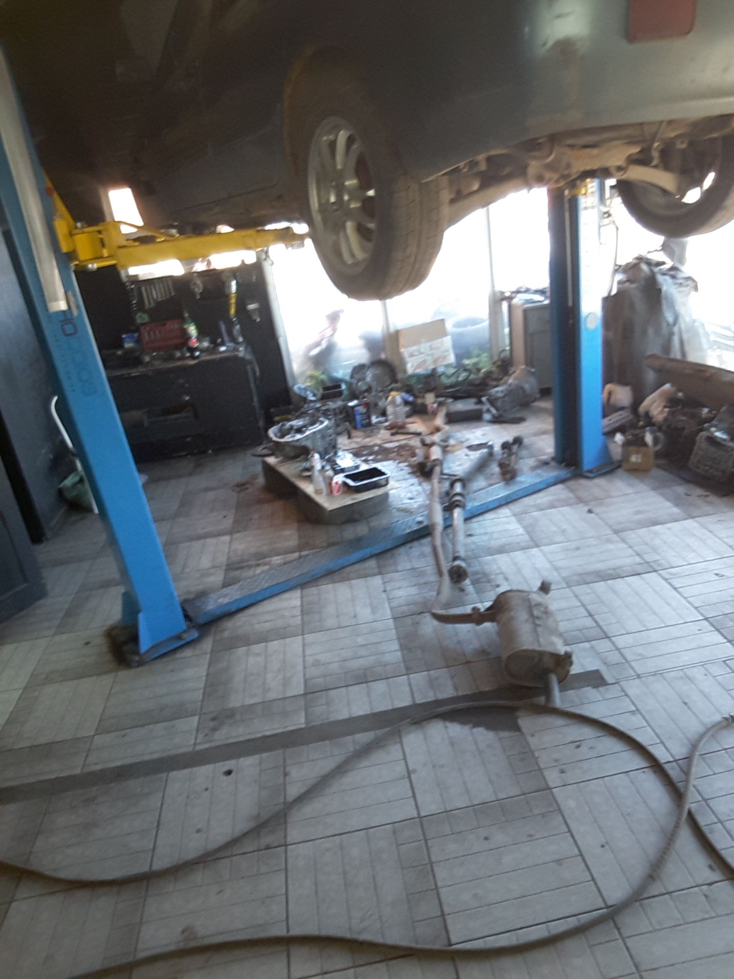

Ну думаю, раз детали одинаковые — значит моя мысль верна. Раскидываю акпп от 1.6, задираю лансера и по записи www.drive2.ru/l/554978220315771386/ начинаю разбор акпп без снятия.

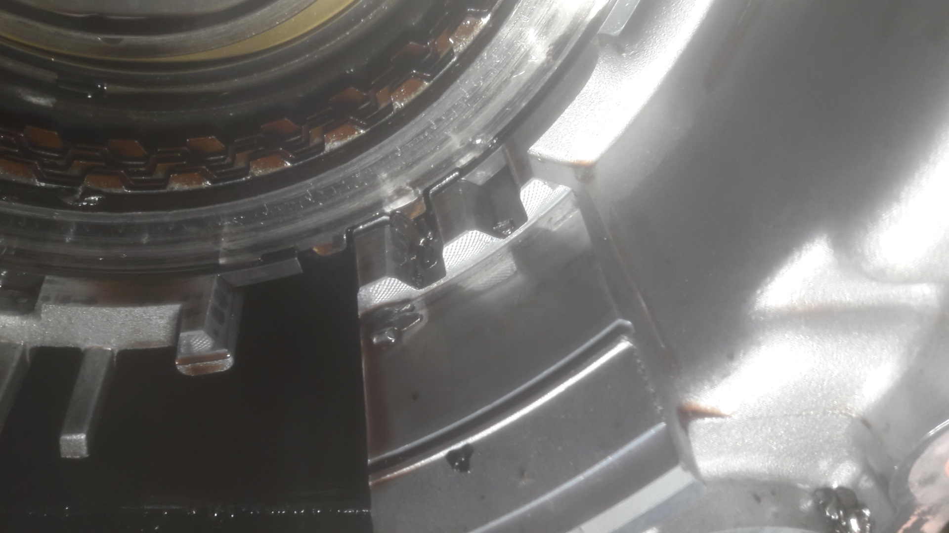

Снял крышку, начал разбор

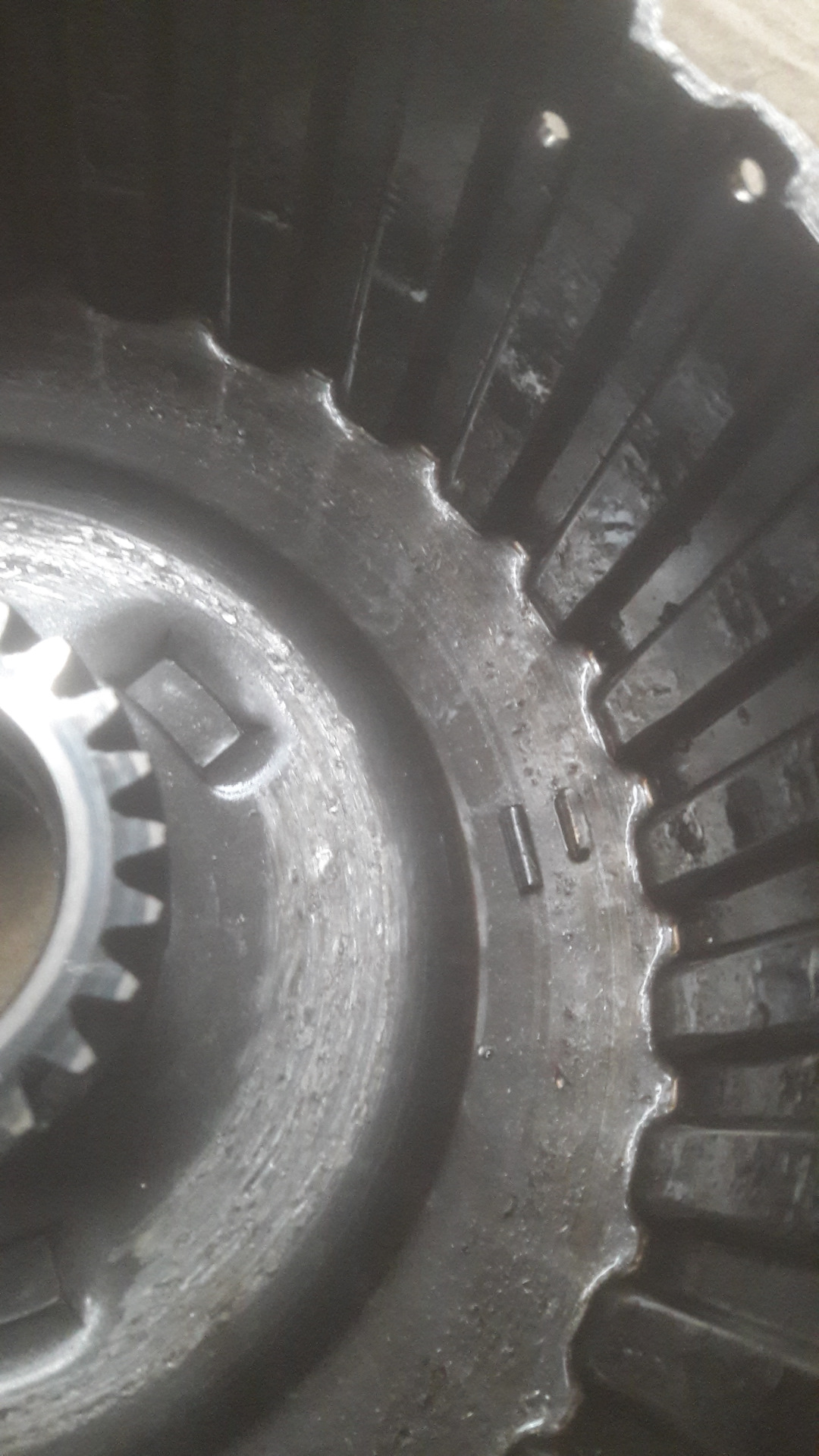

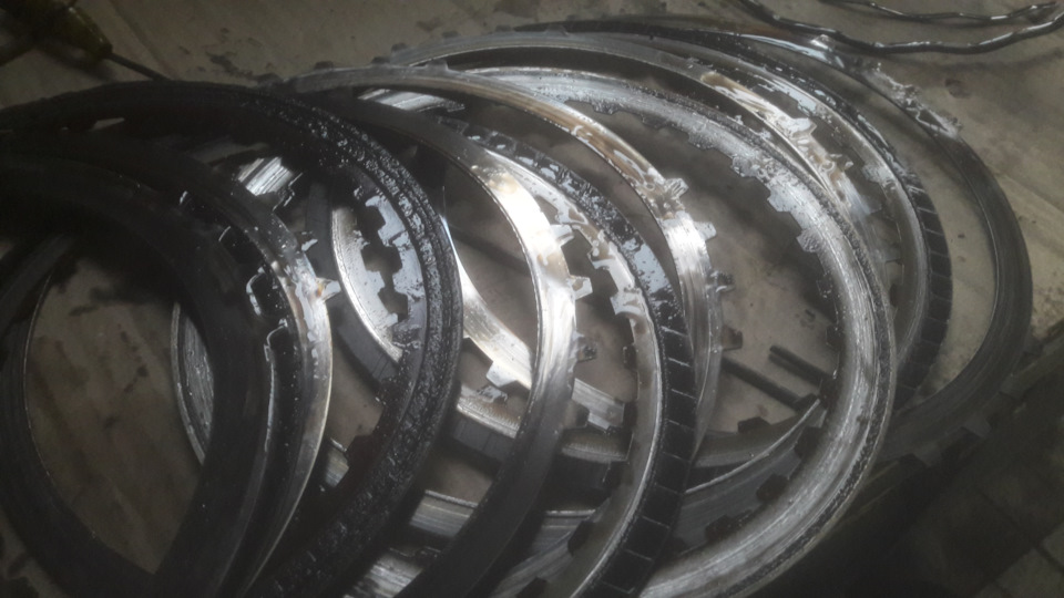

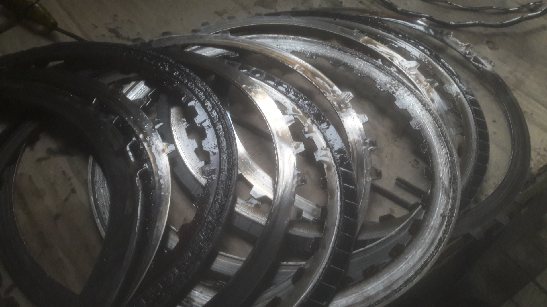

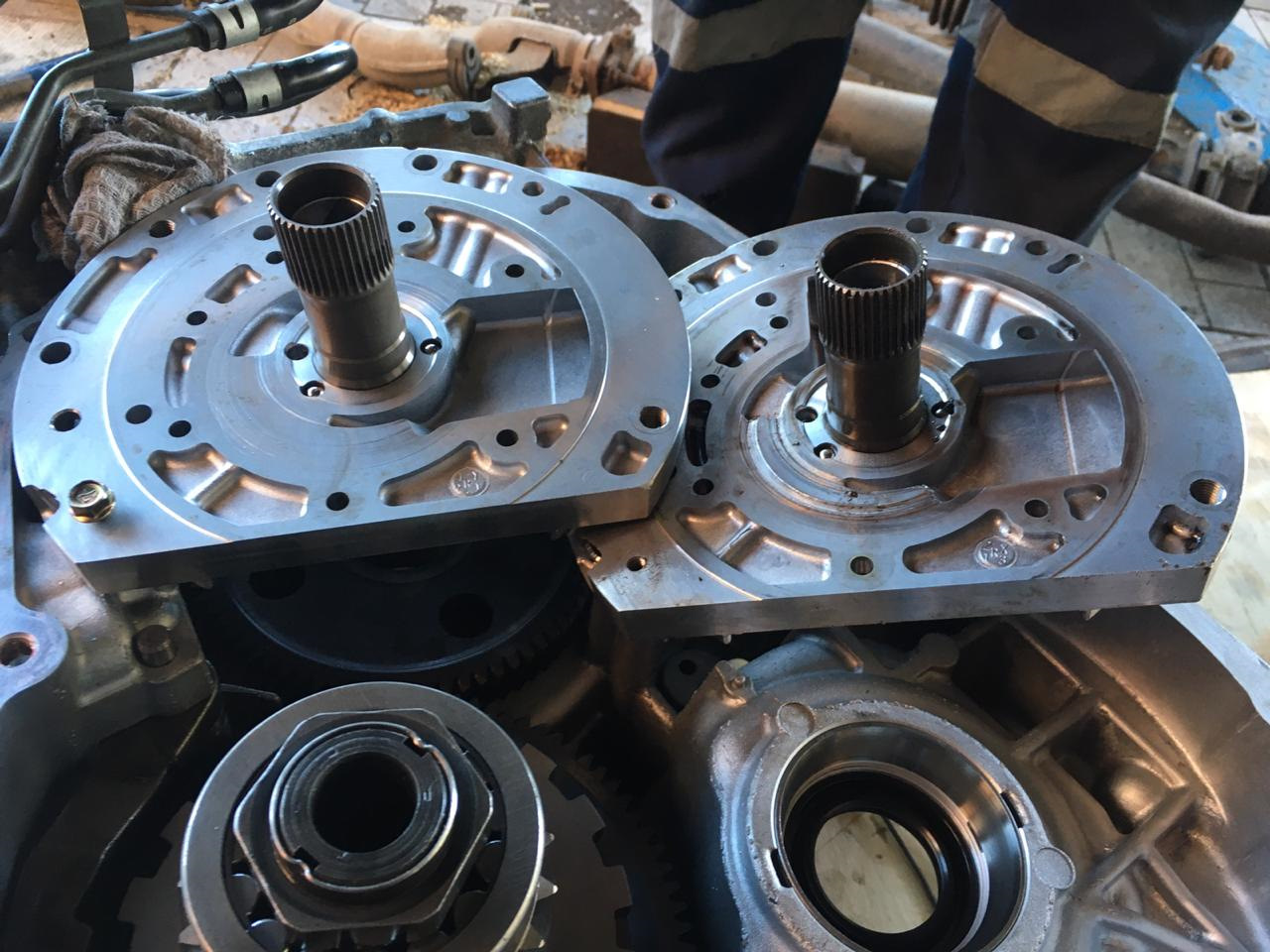

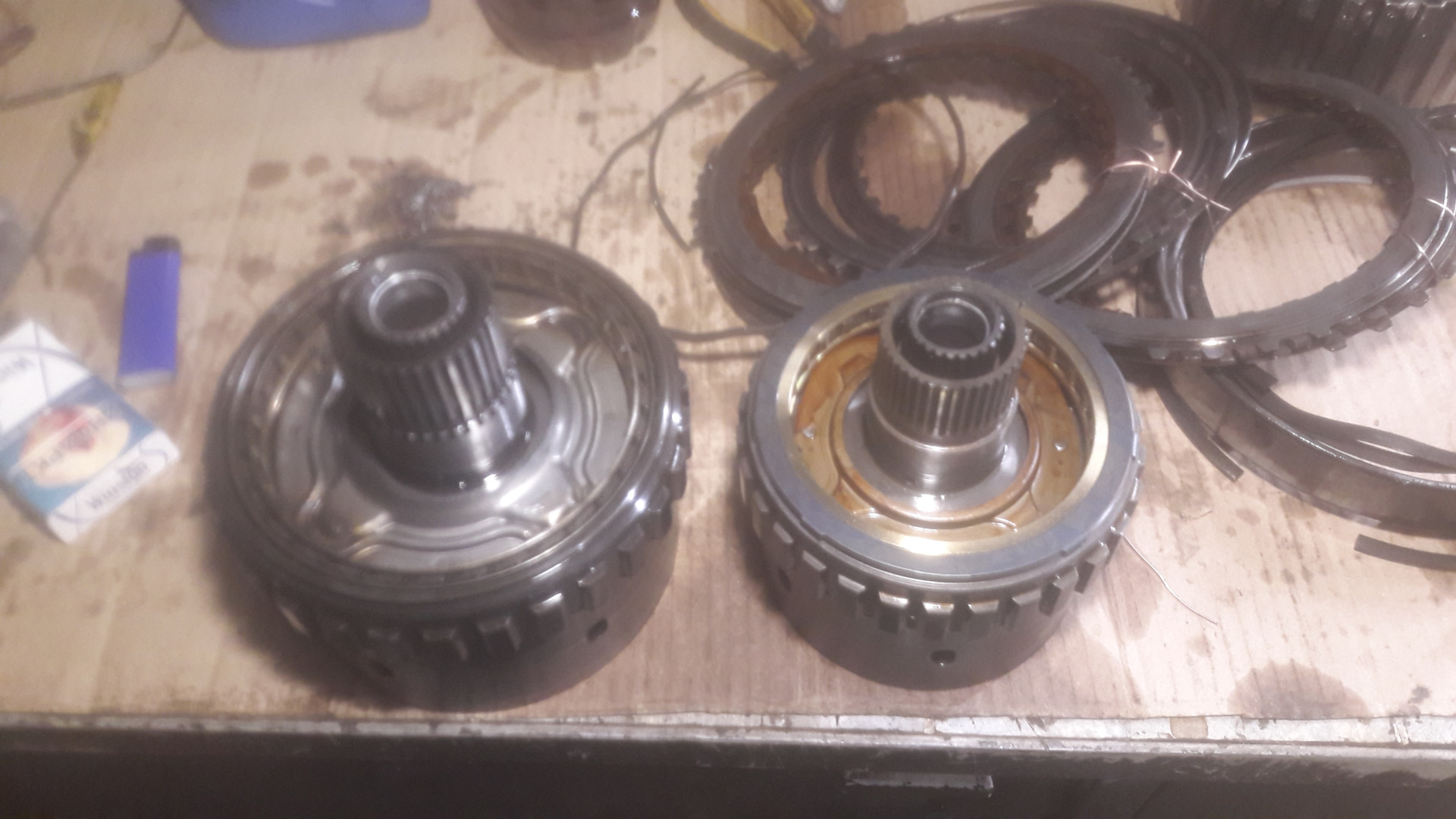

Планета заклинившая, почти развалилась на составные у меня в руках при снятии с кпп:
И тут меня ждал неприятный сюрприз! Все детали АКПП W5A51значительно больше диаметром!
Таким образом машина зависла на подъемнике почти на месяц!

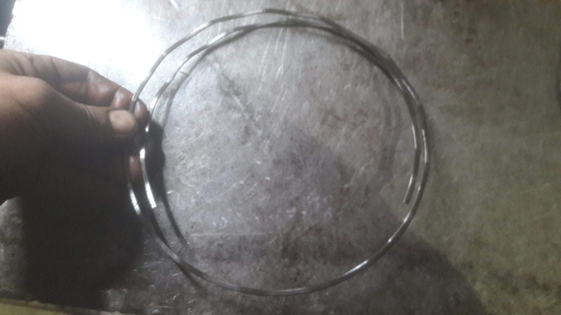

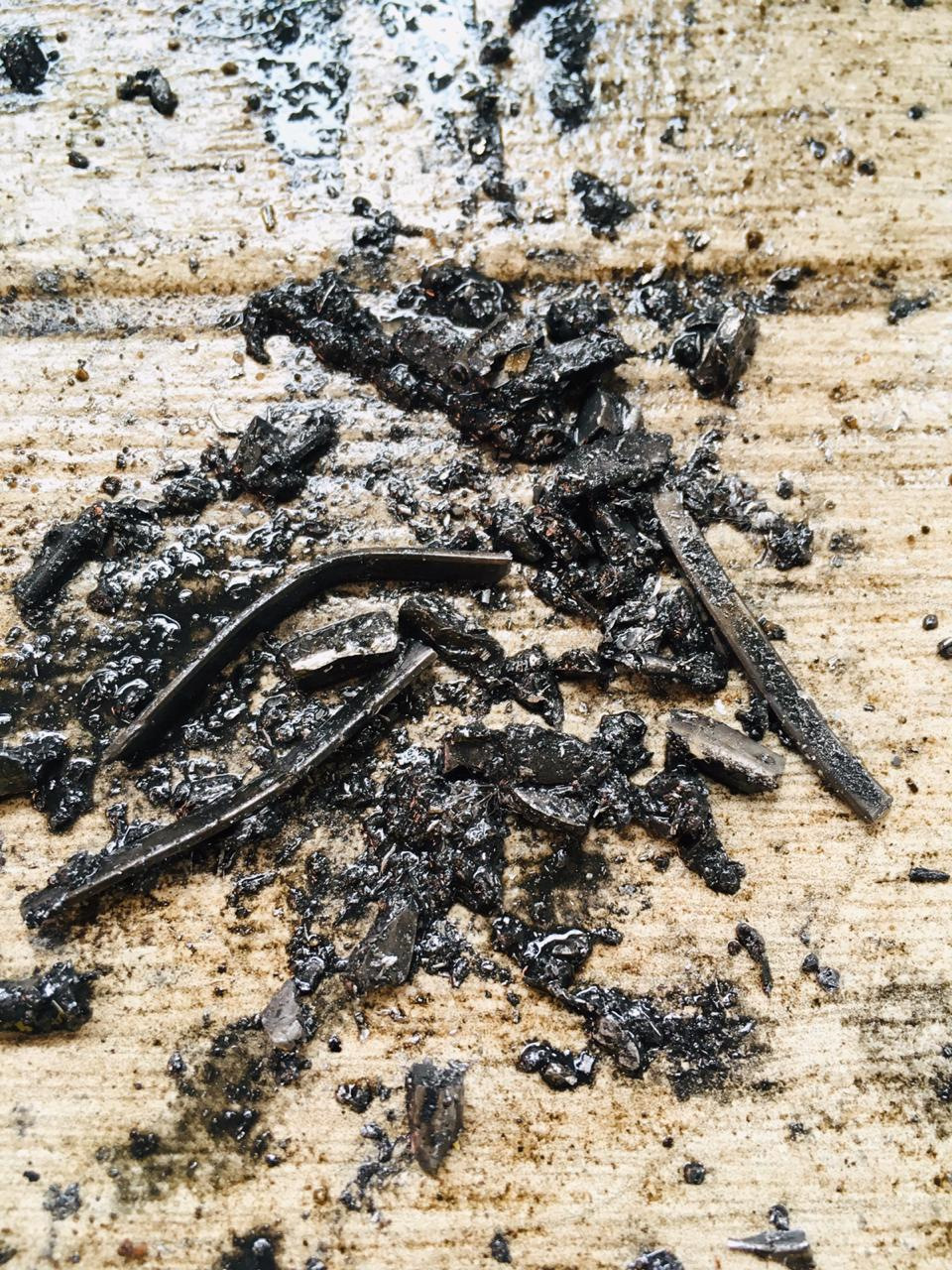

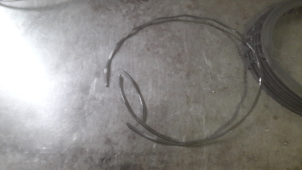

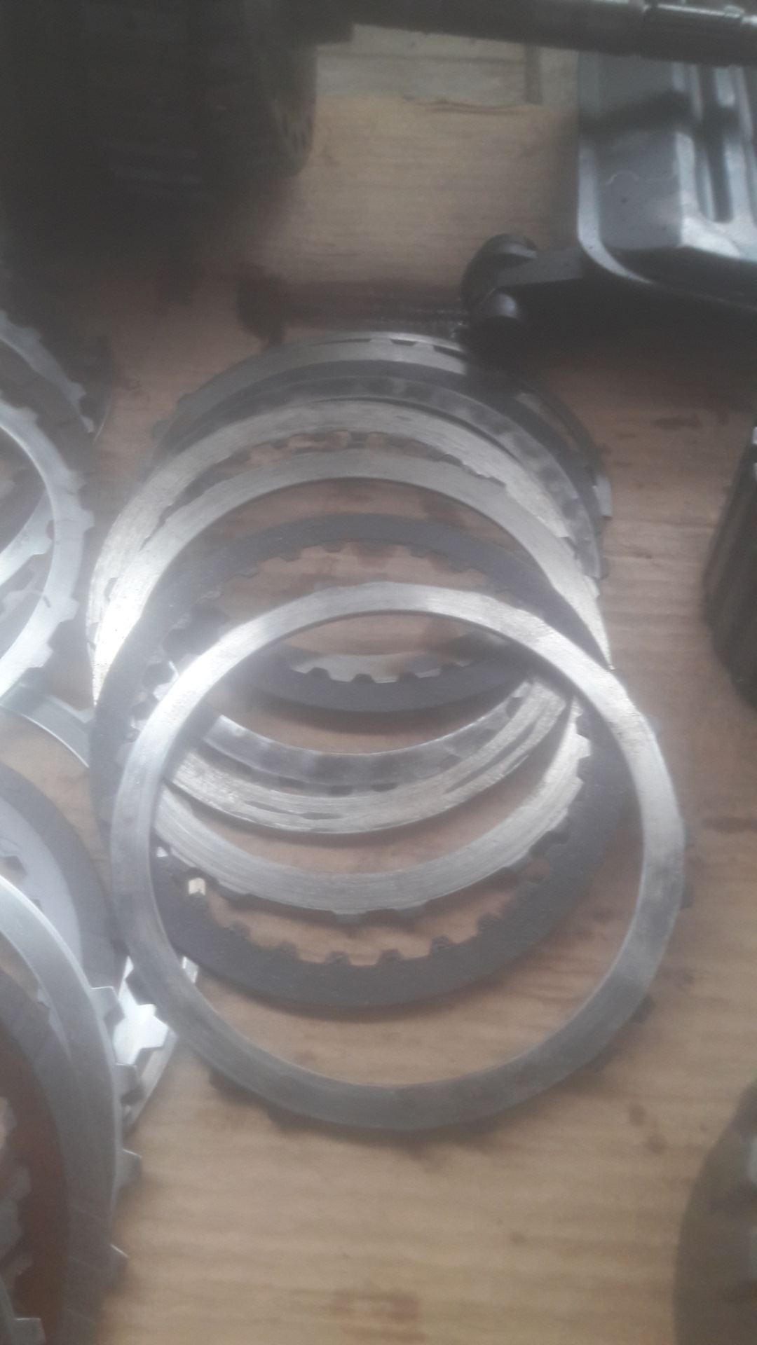

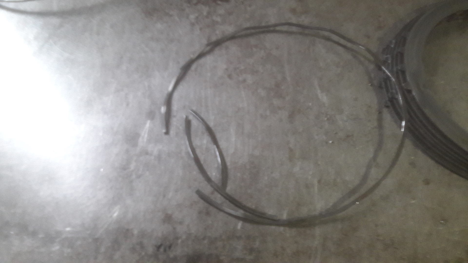

Поиск донорской АКПП. Спасибо Косте "киберэво". У него нашлась не совсем исправная АКПП от 7GTA (которая совершенно идентична коробке от трэка) всего за 5килорублей. Со слов Кости она не пиналась и ехала хорошо (сомневаюсь). Костя любезно согласился перед отправкой продемонстрировать фото внутренностей акпп за символическую отдельную плату. Меня все устроило и полуразобранная коробка отправилась ко мне. Неделя ожидания и вот коробас раскидывается на запчасти. Нужные мне детали в идеальном состоянии! В частности планета и фрикционы. Но вот знаменитая пружинка изломана в хлам.
Чуть больше одного витка, хотя в норме пружина почти на 2 витка
Большинство недостающих кусков вытряхнул из фильтра.

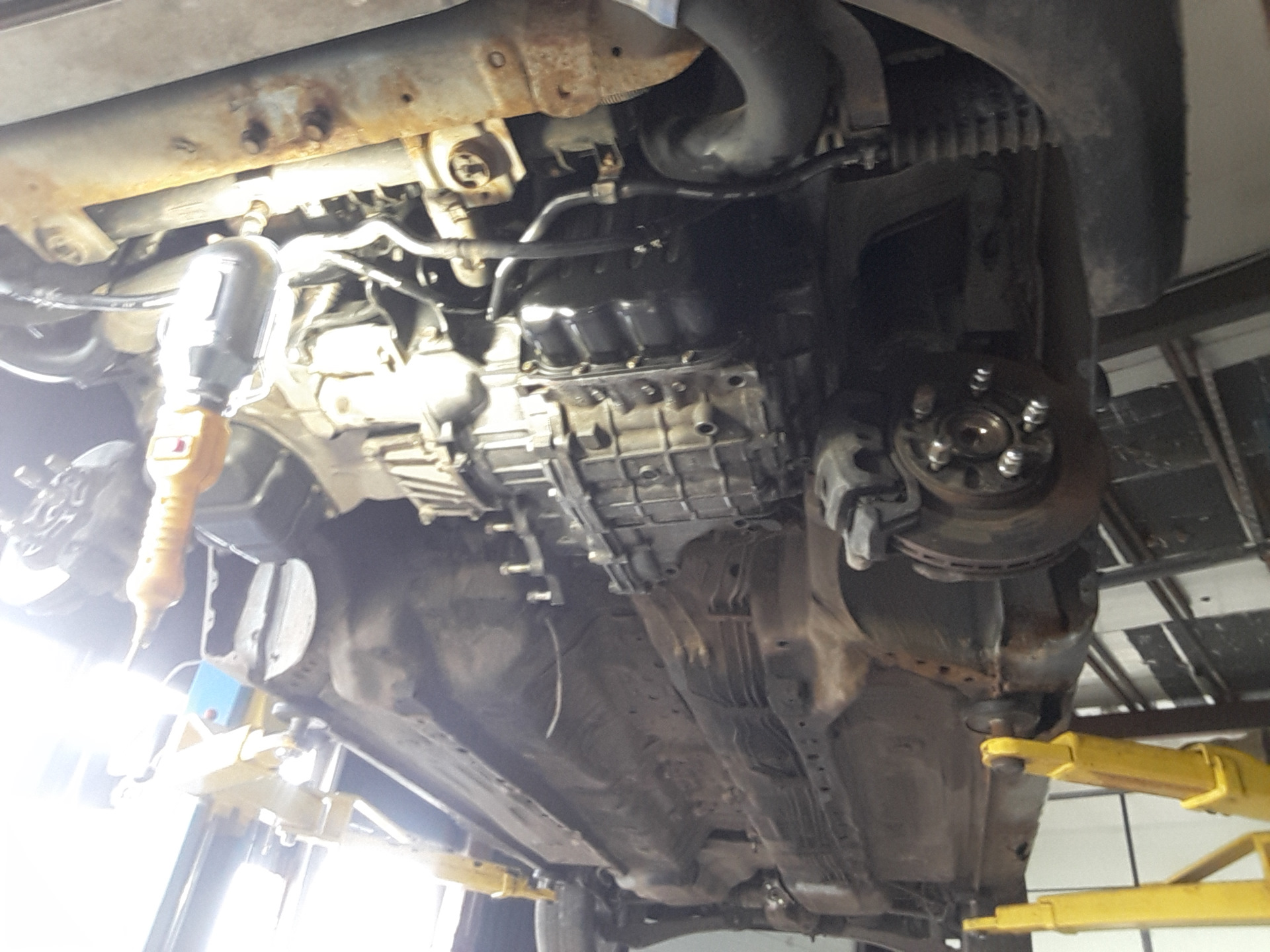

Пришлось снимать АКПП.
Может кому пригодится: скинуть подрамник, выдернуть привода, выдернуть промвалы иначе раздатку не снять! Раздатку снимать потому, что под ней один болт крепления к двс.

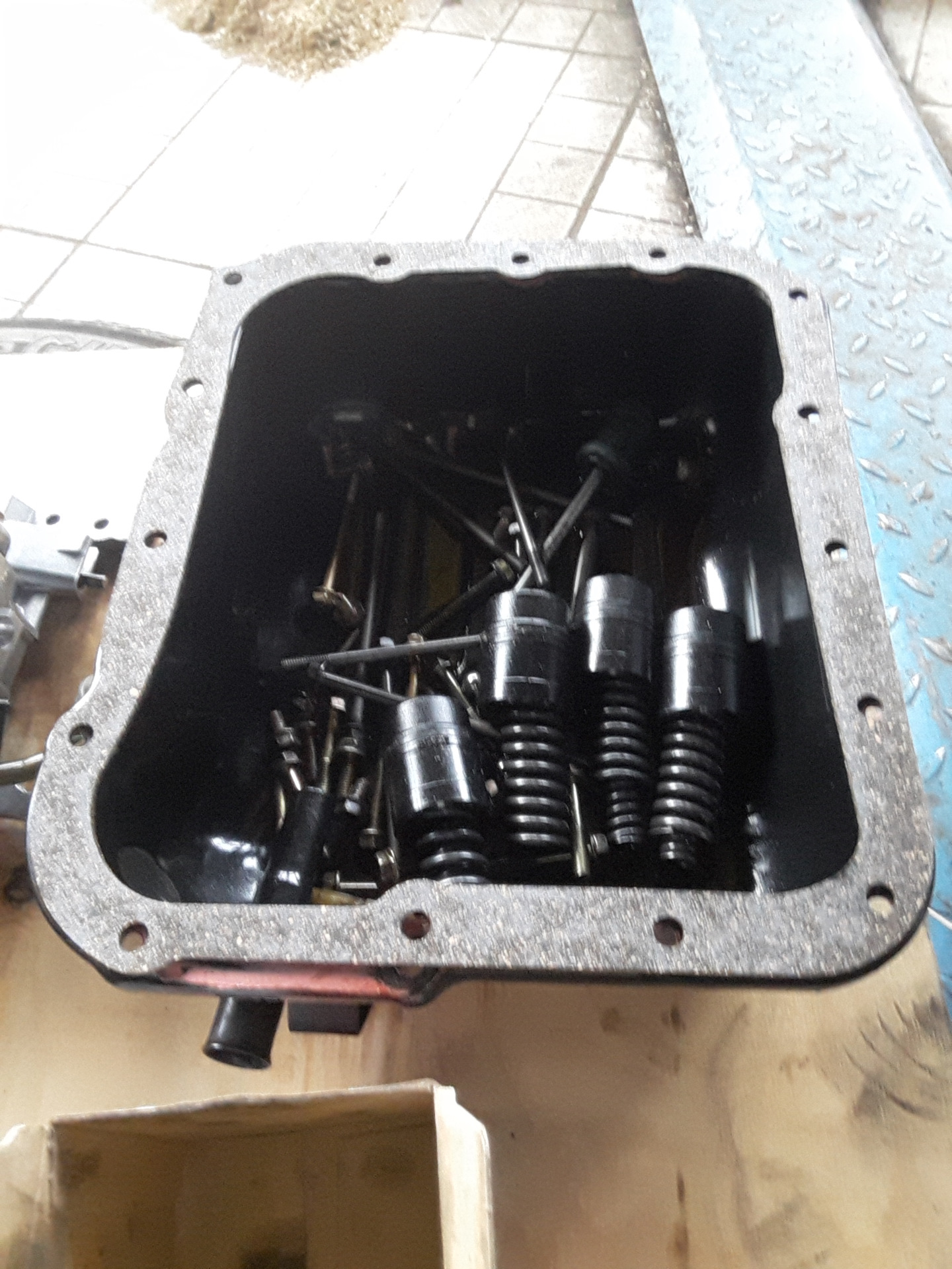

Снимаю кпп, раскидываю до болтика

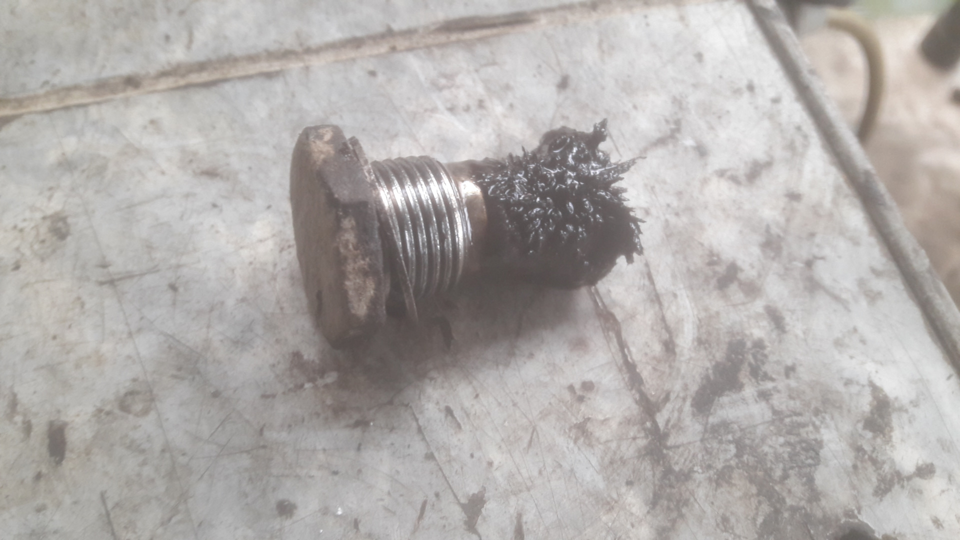

Промываю и отмываю. Разобрал ради интереса насос и у видел ужас! Протертости в насосе удивили — как акпп вообще ехала

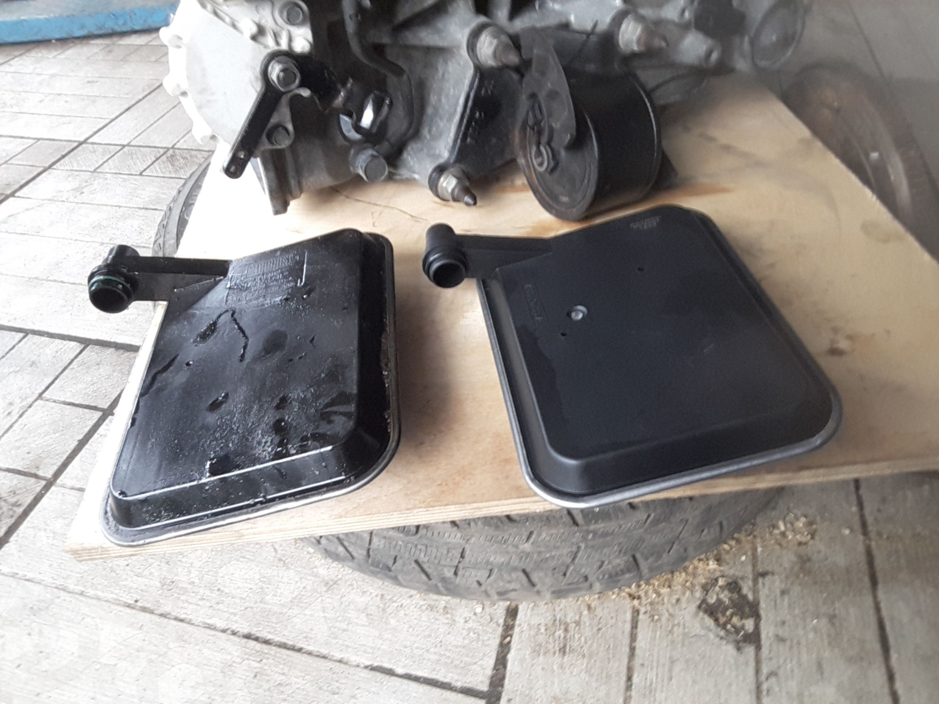

Установлен новый фильтр.

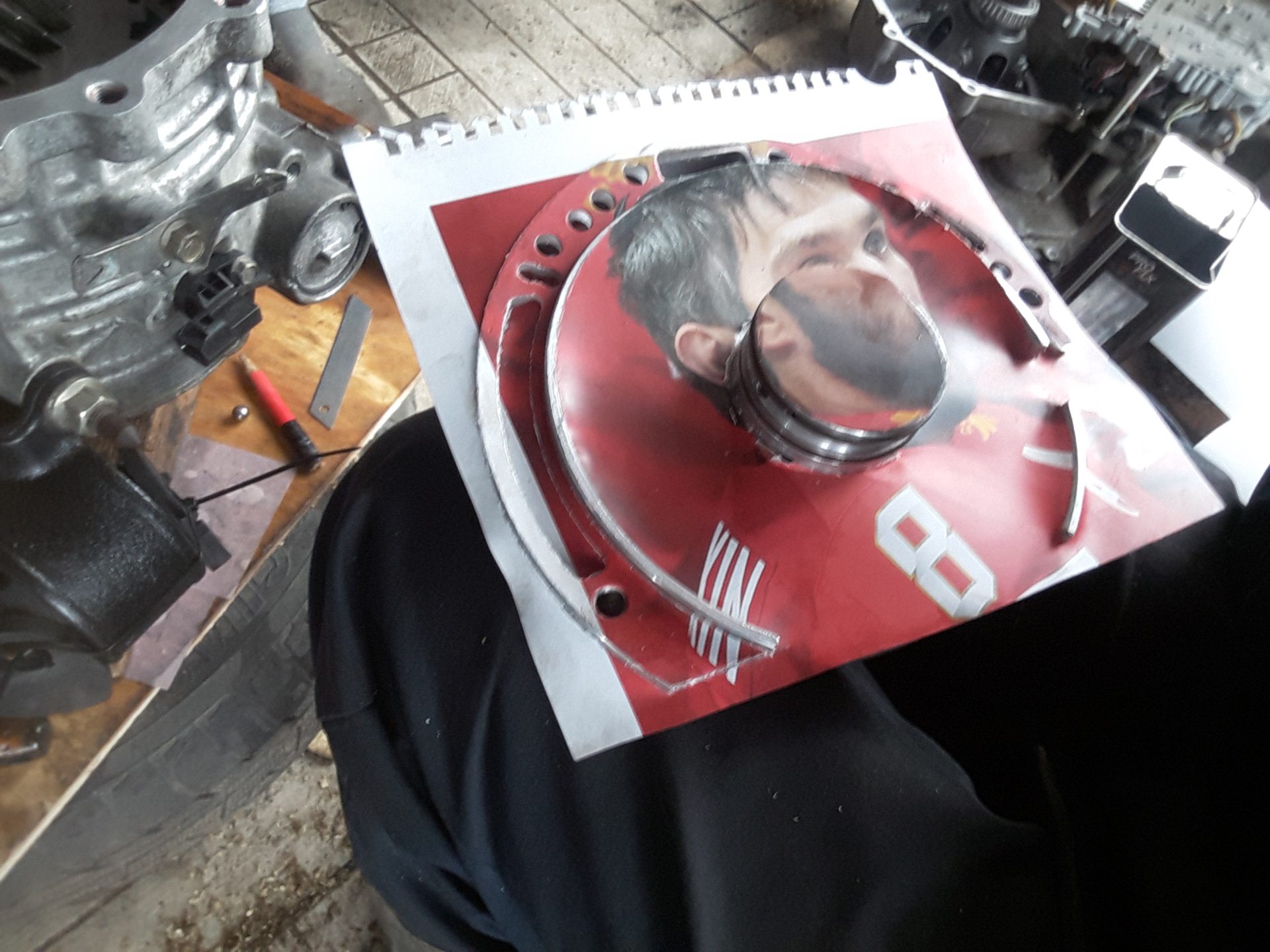

Прокладка под маслонасос была заказана, но минимальный срок ожидания превысил все мысленые ожидания — более 1.5 месяца. Выручил Овечкин: из его плаката с календарем на плотной бумаге была вырублена прокладка

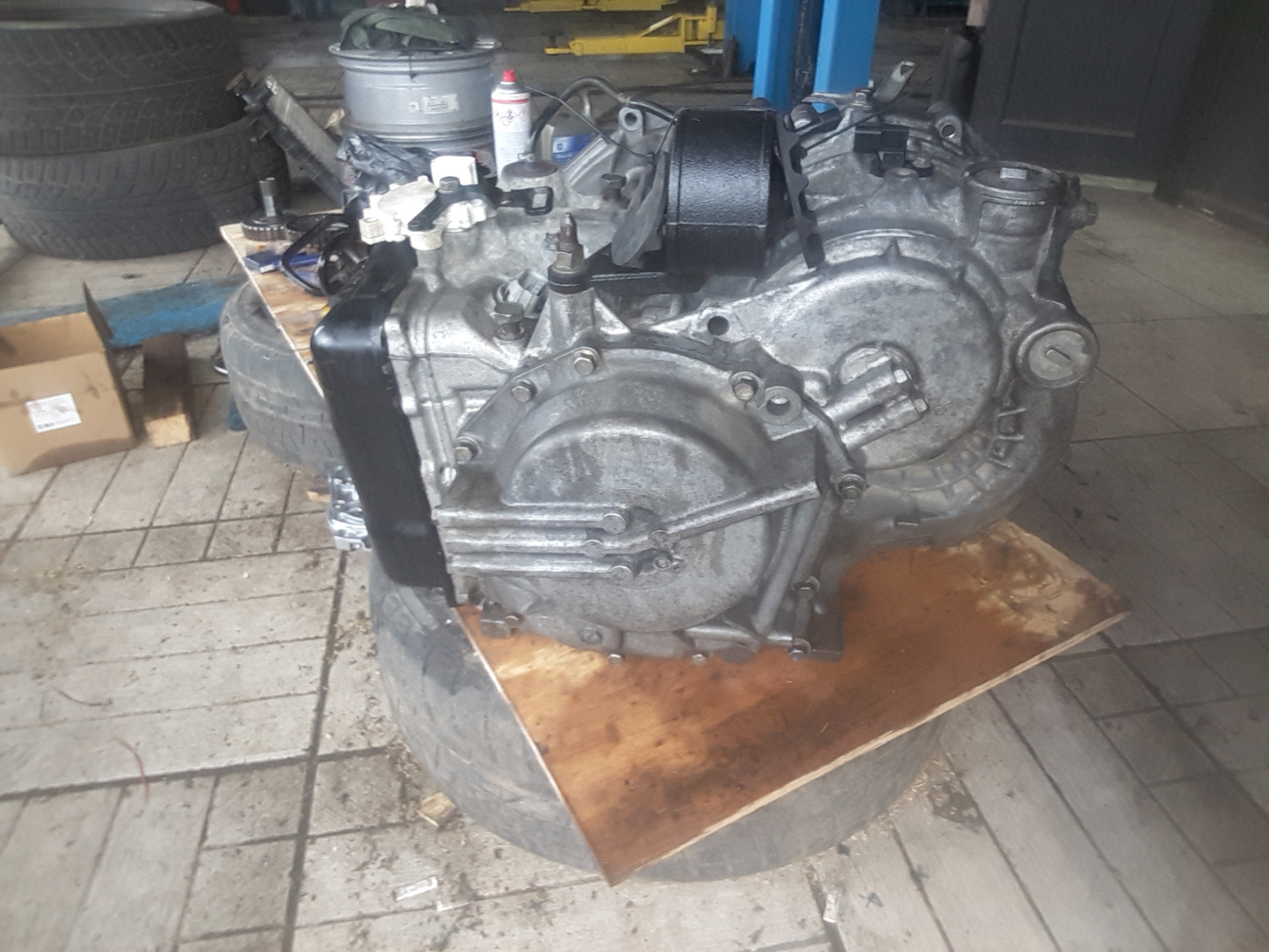

И вот кпп собрана и готова к установке

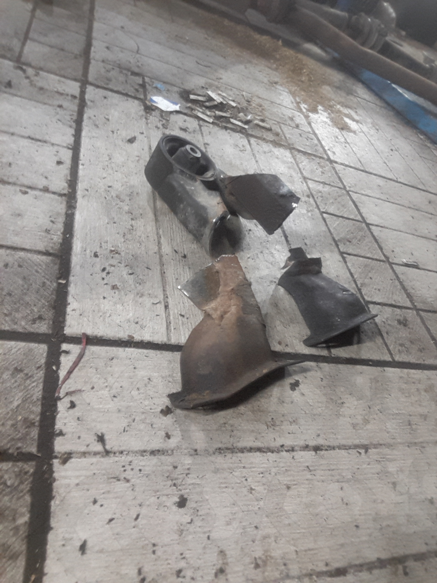

Попутно была переколхожена задняя опора акпп, которая долбила ранее по кожуху рулевой

Прокладки из паранита лучше вырезать — листы любой толщины можно купить на рынке.)
Спасибо, я в курсе. Но паранита под рукой нету, а чтоб доехать до рынка сначала тачку собрать нужно было)) более того заводская прокладка была изготовлена так же из бумаги, правда без изображения овечкина)))
