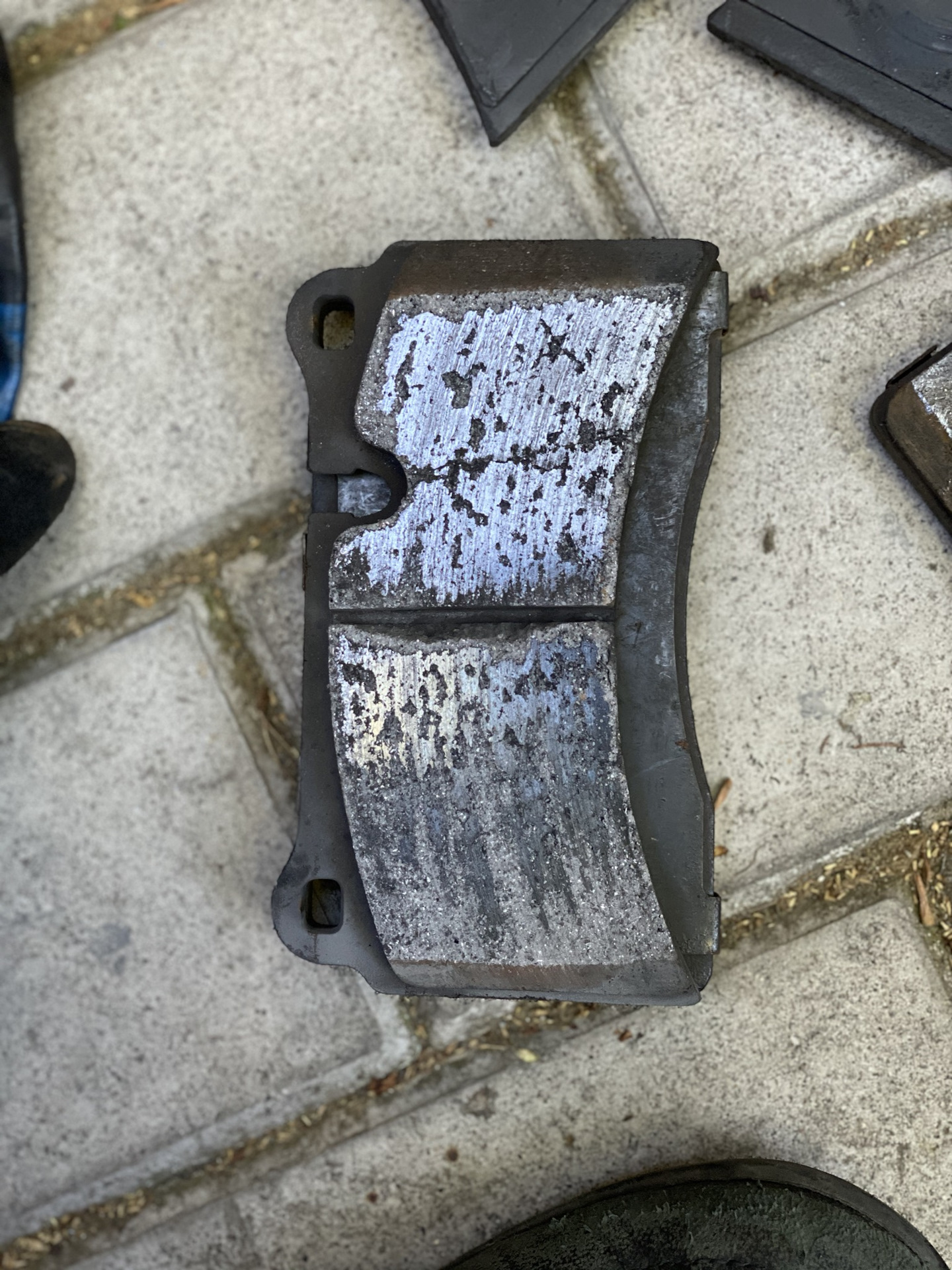

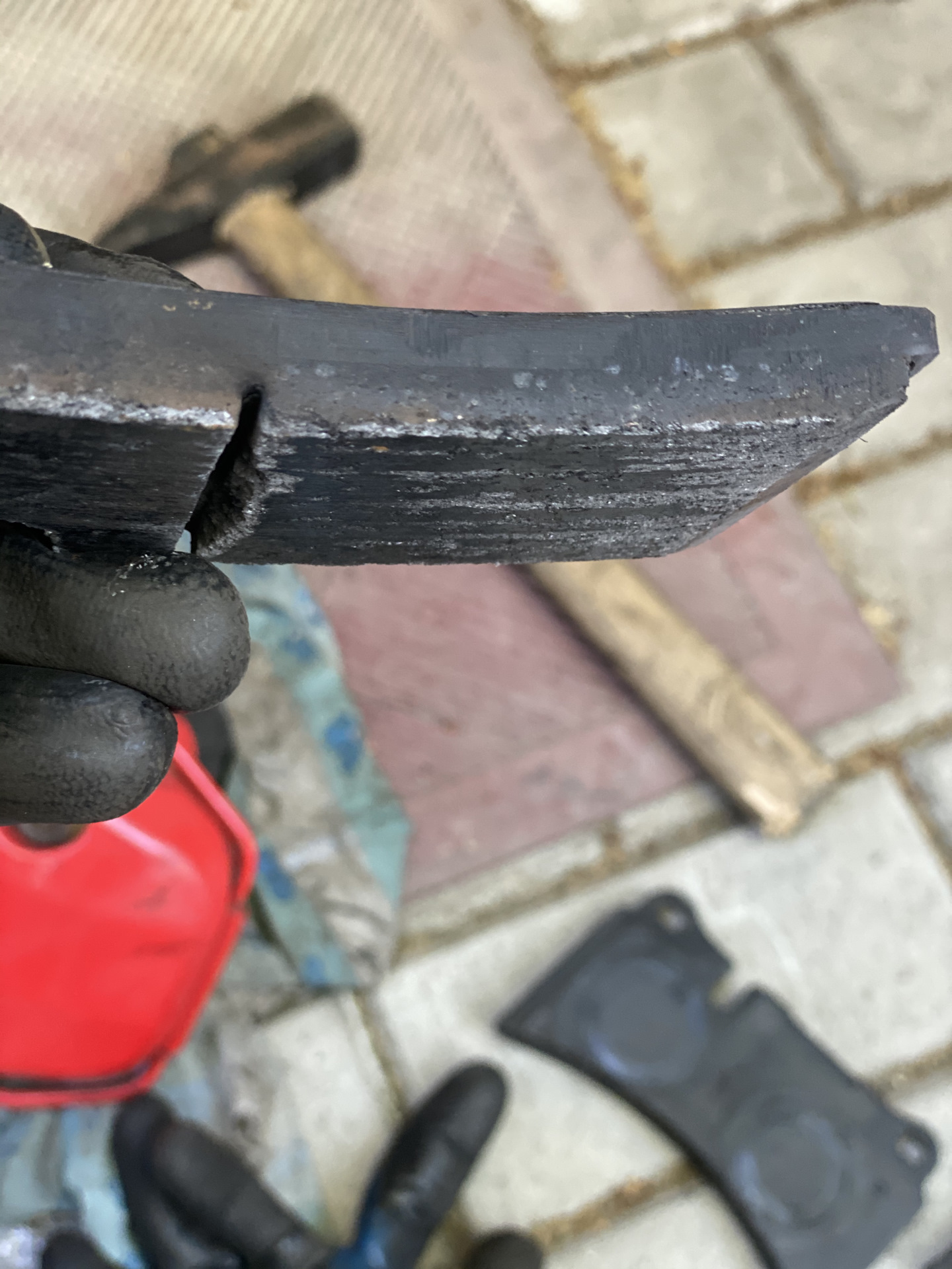

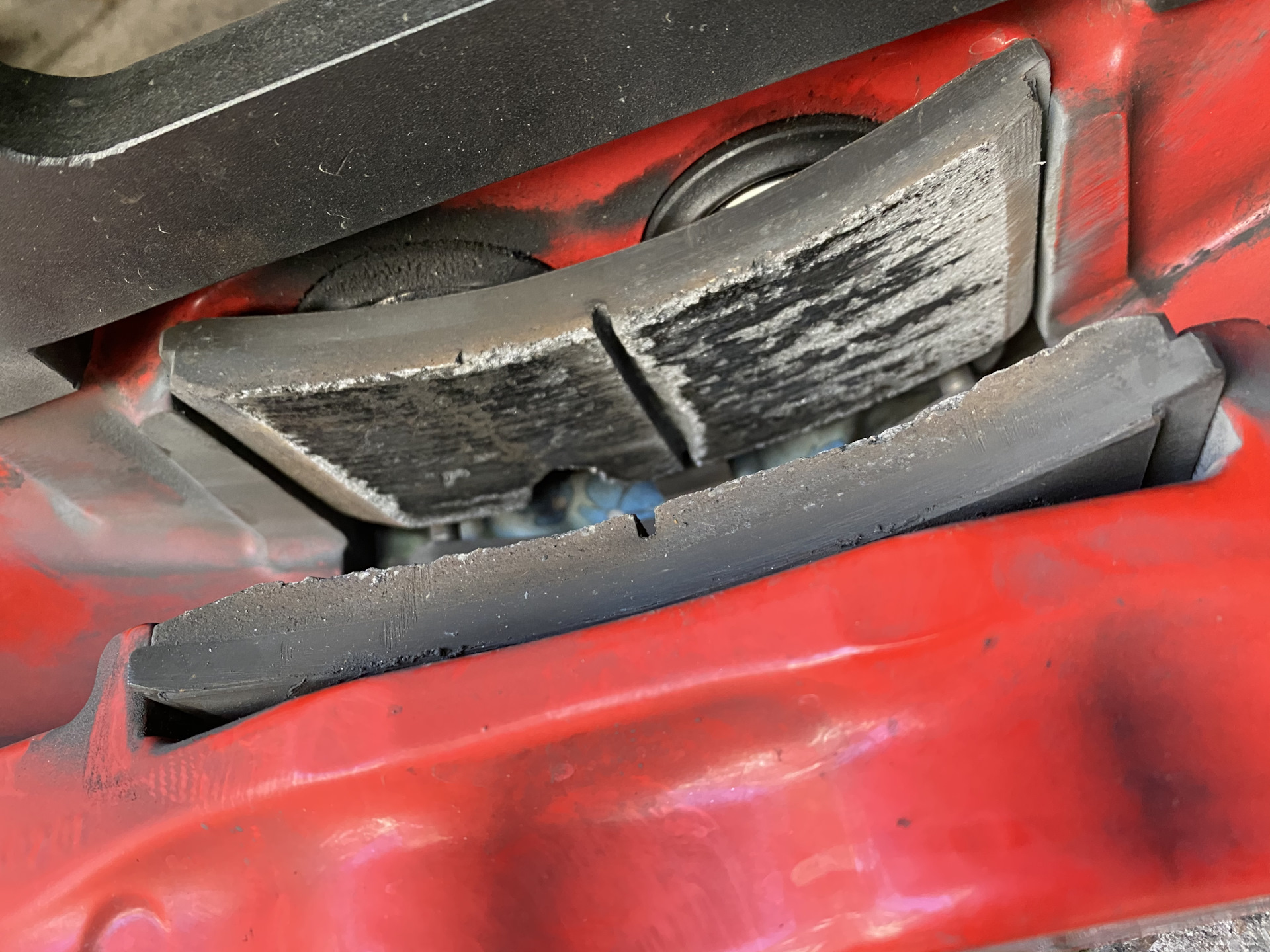

Было не верным решением выехать на трек не притерев колодки ).

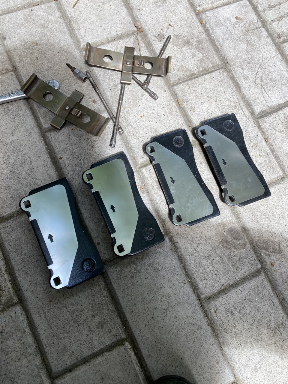

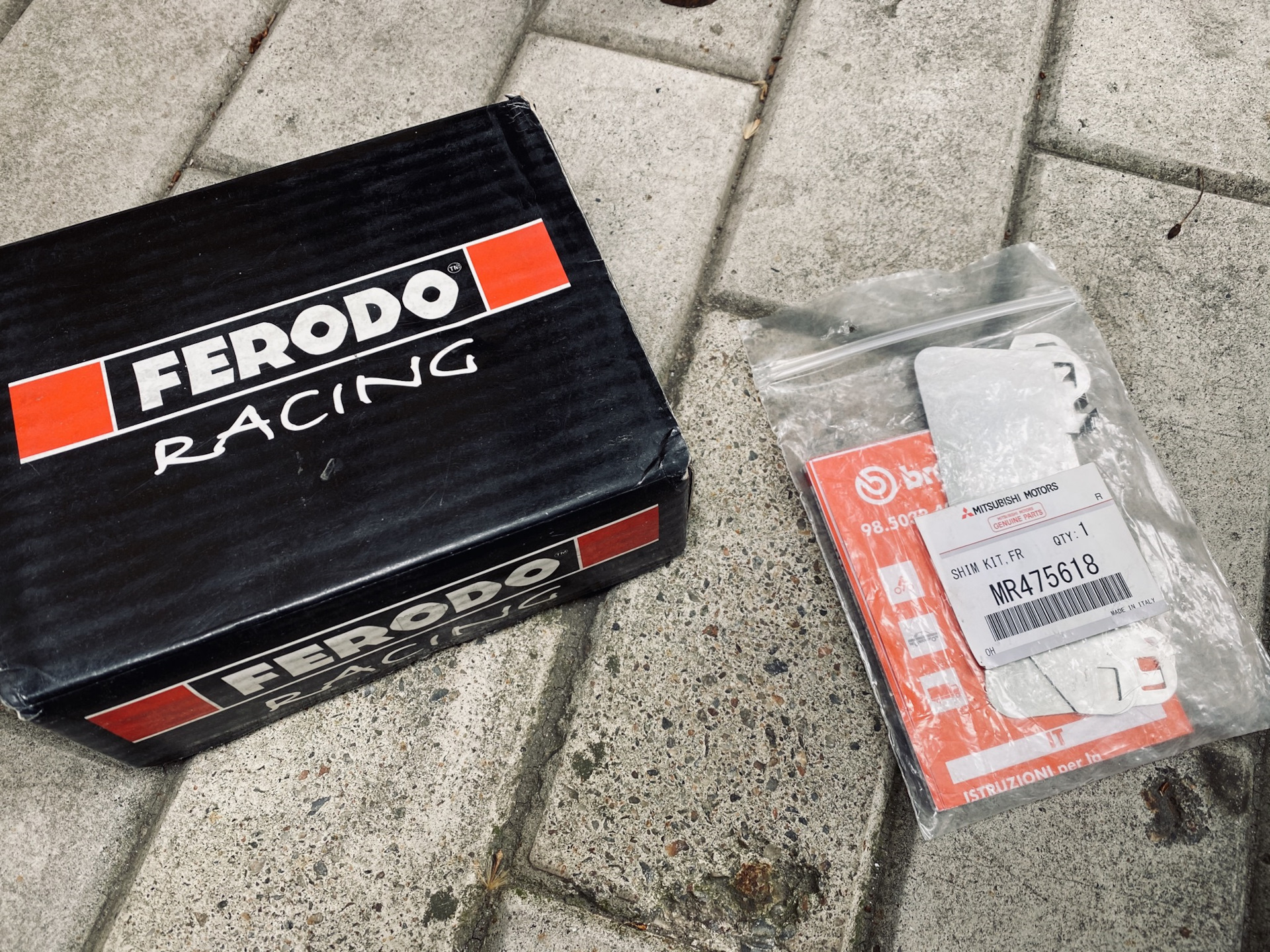

Берём новый комплект ferodo ds2500(fcp1281h), надеюсь они прослужат дольше, постараюсь их правильно обкатать ).

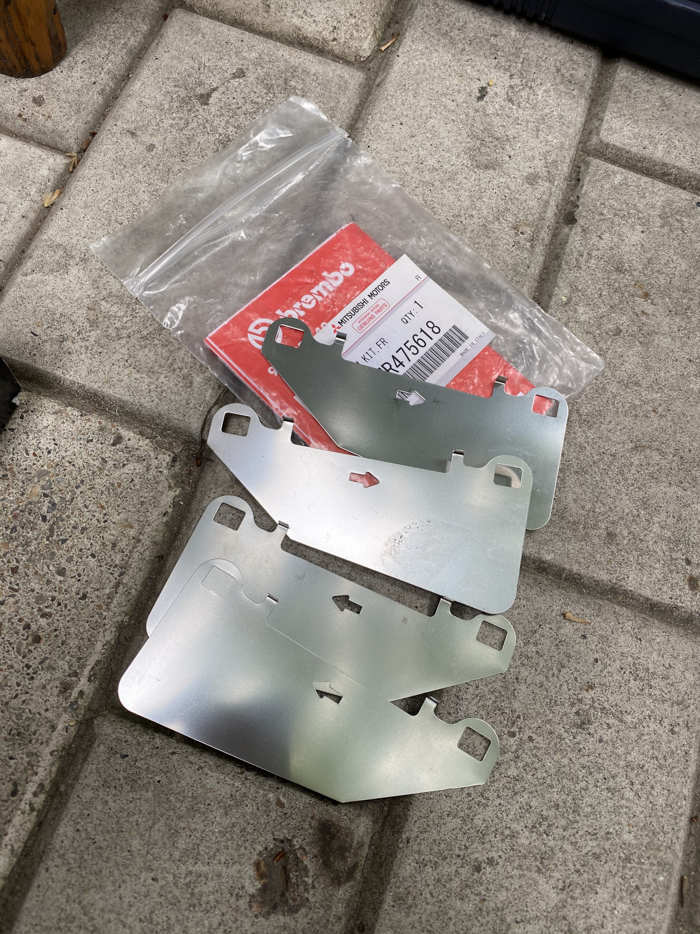

Так же друг посоветовал пластины, теоретически они пропускают меньше жара к сальникам поршней, да и препятствуют закипанию тормозной жидкости, якобы тепловой экран, будем тестить…
Притирать наверное все таки надо, но думаю не сильно поможет :) . На нашем 6км с его замедлениями со 160 до 30 у меня колодки живут максимум 2 трек дня .

Это тебе еще повезло, легко отделался, заменой лишь колодок, а не с тормозными дисками вместе))
Ну это да, но диски оказались крепкие )
А что за колодки были? Стоковые до этого?
Z16 паверстоп, типа керамика
А как найти номер этих пластин под свои колодки?
🤷♂️ мне друг помог )
