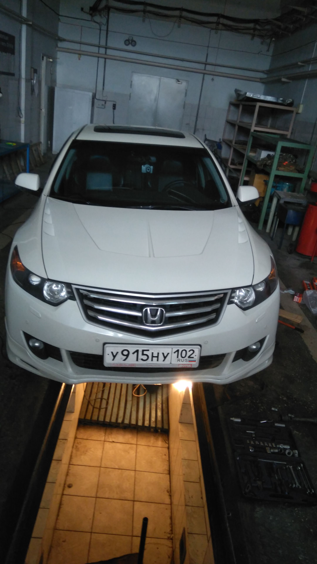

После езды по очень хорошим дорогам Ямало-Ненецкого автономного округа застучала подвеска.
Вердикт:

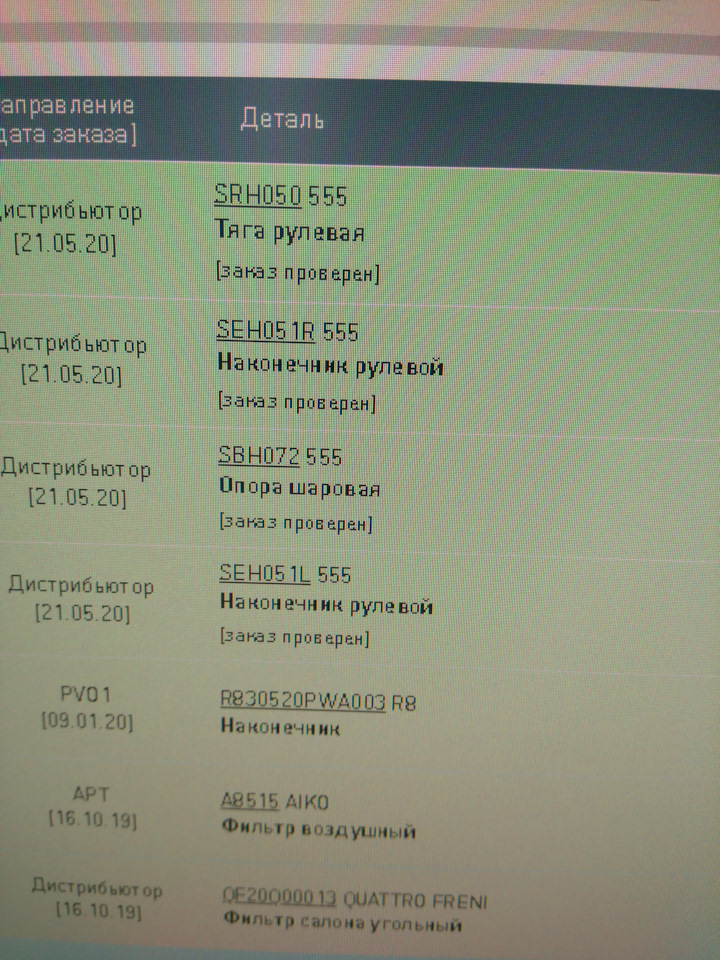

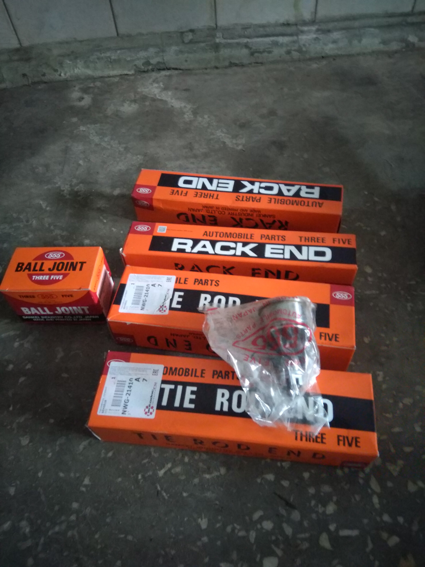

1. нижние шаровые под замену, ставил не так давно СТR-качеством не доволен, прожили недолго. А верхние шаровые СТR наоборот чувствуют себя отлично.
2. рулевые тяги тоже ставил СТR аналогично пробежали немного и погибли.
3. рулевые наконечники ставил давно 555, они показали хорошую выдержку. Пробежали около 50 тысяч-на момент замены одна погибала, а вторая в хорошем состоянии.
По итогу выбрал запчасти 555 и все заменил.

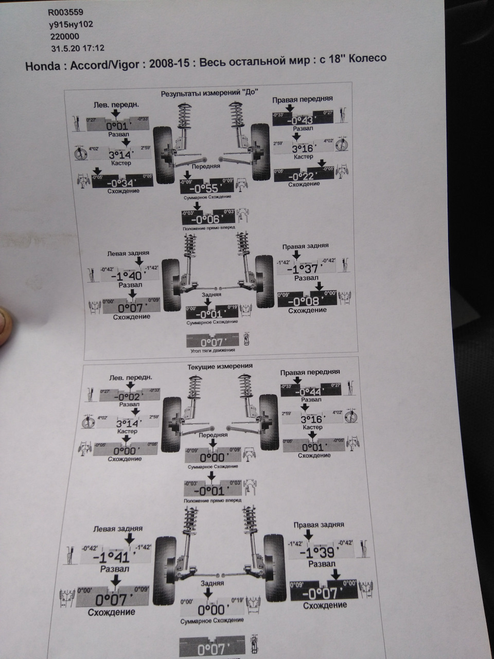

После замены на развал.
Теперь в подвеске тишина.
Всем удачи на дорогах друзья!

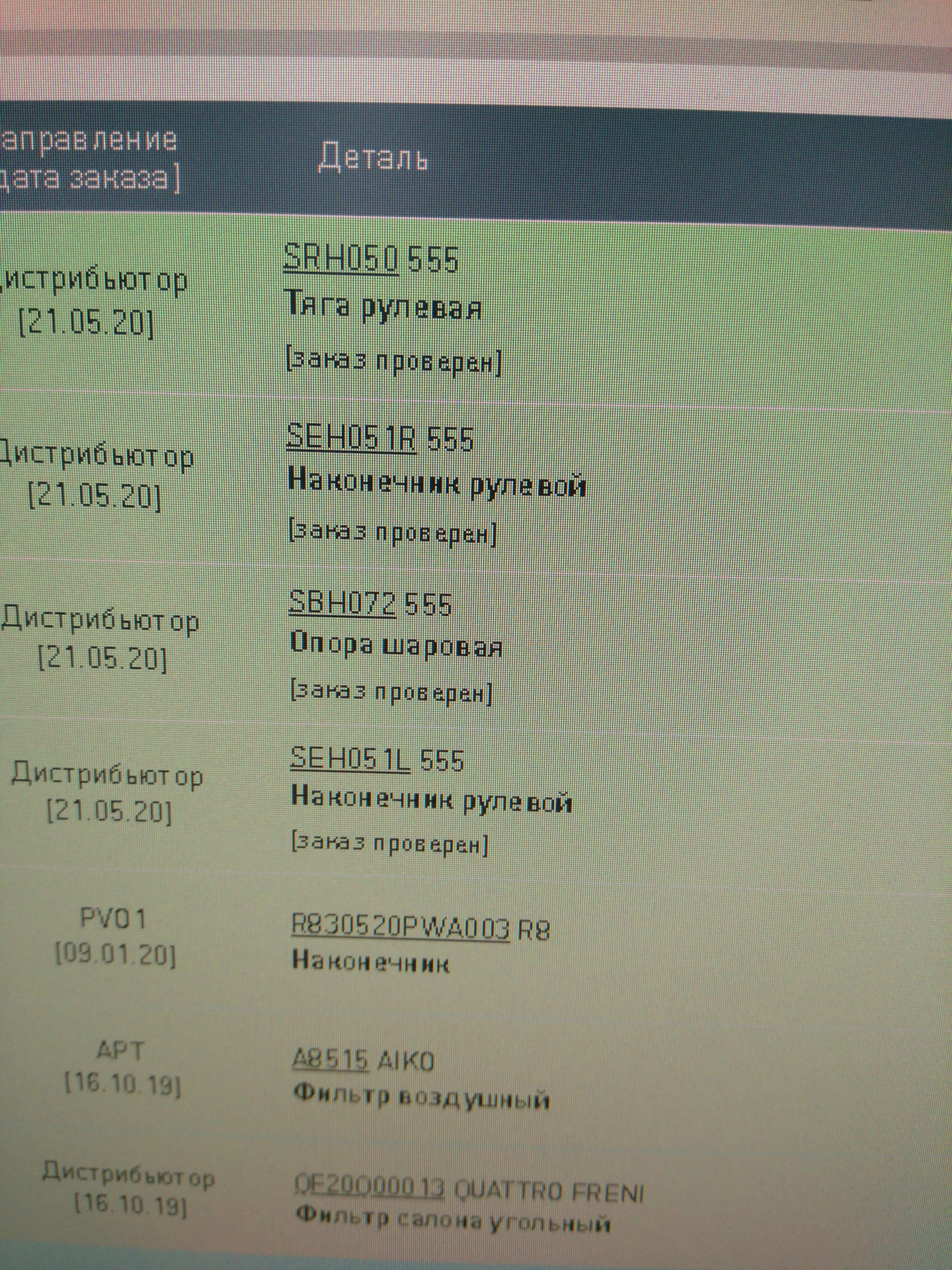

Хорошая работа! Кинь артикул запчастей
Спасибо. На компе надо глянуть
Глянь, отпишись потом. Скоро тоже будут менять, пригодится
