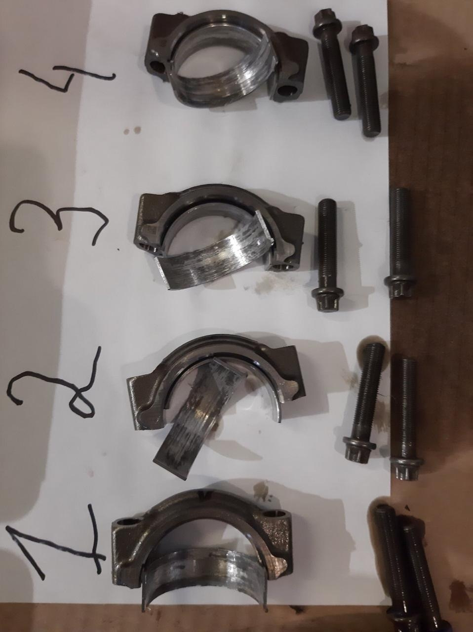

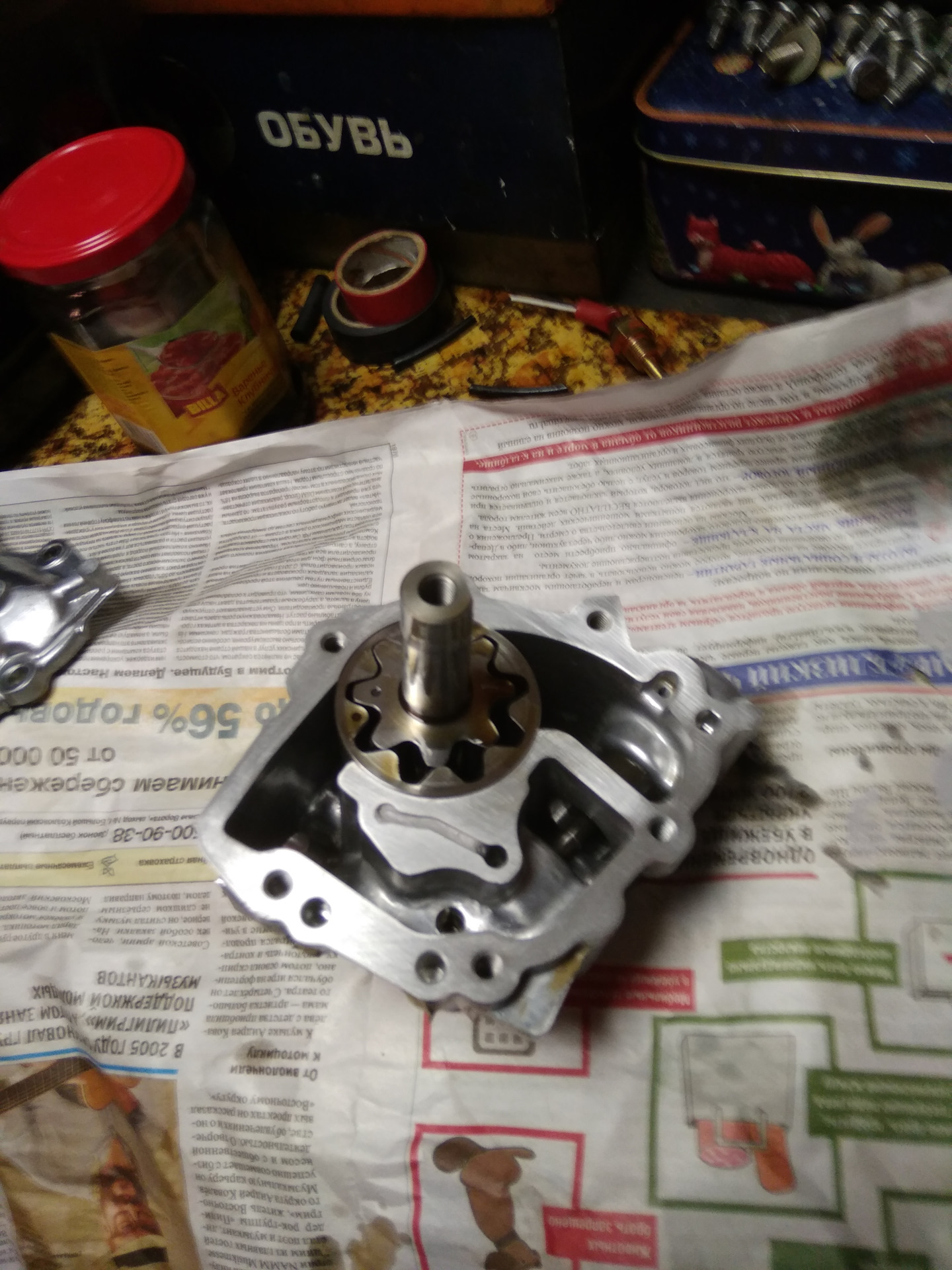

Вот друзья и "приехал" мотор. Что случилось вообще не понятно. Возвращаясь домой вечером загорелачь лампочка давления масла. После чего двигатель потерял какую либо динамику. Как на странно но уровень масла был в норме.
ну делать нечего. Везём машину на эвокуаторе к ОД. Как никак машинка на гарантии.
Во время передачи автомобиля выясняется что при оборотах в районе 4 тысяч идёт стук из нтжней части двигаьеля. Грешили на масло. Соголосовали замену. Поменяли. Результат нулевой. Решили разбирать низ двигателя и смотреть что там происходит.
Разобрали и увидели что на шатунных вкладышах задиры.
Запчасти на фото: PE018
Как итог отправили запрос в Москву на гарантийный ремонт.
Ждём ответа друзья.

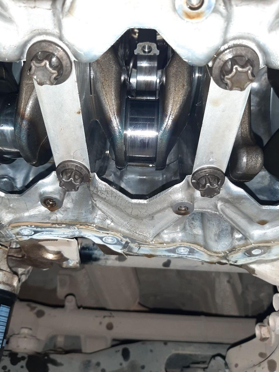

Стоит увидеть еще коренные.
На шатунных задраны все примерно одинаково, но без каких либо следов перегрева сильного, здается колено с косяком вышло.странно, что визуально на колене нет таких явных прям задиров как на вкладыщах, да его твердость гораздо выше, и все же
Оч интересно посмотреть на бугеля головки блока и распредвалы.
Именно так. А так как всё произошло практически сразу, колено не пострадало практически, то вполне возможно, что то стал о причиной резкого падения давления, и уж точно не перекат масла. ИМХО. Ждём коменты "терпилы")
Надо дождаться полного разбора двигателя, посмотреть на поршневую, на масляный насос, коренные вкоадыши. Перекат конечно возможен, но это не единственная причина

Обратите внимание на синий цвет металла, на перегрев похоже.
Нагрев применяется при изготовлении коленвала для закалки металла — его упрочнения.
да, только посинел и металл корпуса. Там и коренным походу хана.

при пробеге в 29 000 км двигатель уже давно притерся . возможно в зону внутреннего зацепления что то попало, но на этот случай в маслозаборнике насоса есть сетка правда не из металла а из пластика.надо разбирать масляный насос .
как у него вообще датчик аварийного давления масла сработал .
на мой взгляд виновник масляный насос, причем что интересно в движении двигатель работал, как утверждает хозяин масло было и уровень в норме .
в самом начале у скайактив была проблема с масляными насосами, но и время уже прилично прошло.
а двигатель чистый переката масла не было .

И ничего про масляный насос. Задрало вкладыши на всех шатунах, правда четвёртого нет. Опять таки видем только шатуны, коренные не вскрыты. Конечно 15 тыс круто на этом масле, да ещё и в городе. Но разбор должен быть полным.
Во, хоть один человек в правильном направлении мыслит. Задрало то не один вкладыш, а значит потеря давления во всей магистрали была.
Если масло разжижилось до нельзя, то давление во всей магистрали и упадёт. Это ещё один повод отключить электромагнитный клапан управления давлением масла
В этом случае уровень масла должен был подняться до нельзя, а он в норме. С разжижением можно снизиться давление, согласен, но не упасть до нуля. Однако опять таки это всё наши догадки.
Если вылезло предупреждение, это совсем не значит, что давление полностью пропало.

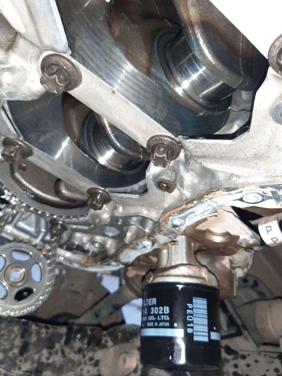

Интересно, поддон открутили, а фильтр нет. Я бы смотрел чтоб фильтр не пропал случайно (который на фото видно). Возможно проблема и в нем может быть. Могут выкинуть, и минус 1 улика.
Вот здравый ответ, такое случается при плохом или поддельным фильтре.
Cool-AlexG
Так первое, что сделали, это заменили масло и, соответственно, фильтр. Вон он на фото чистенький. Улики тю-тю…

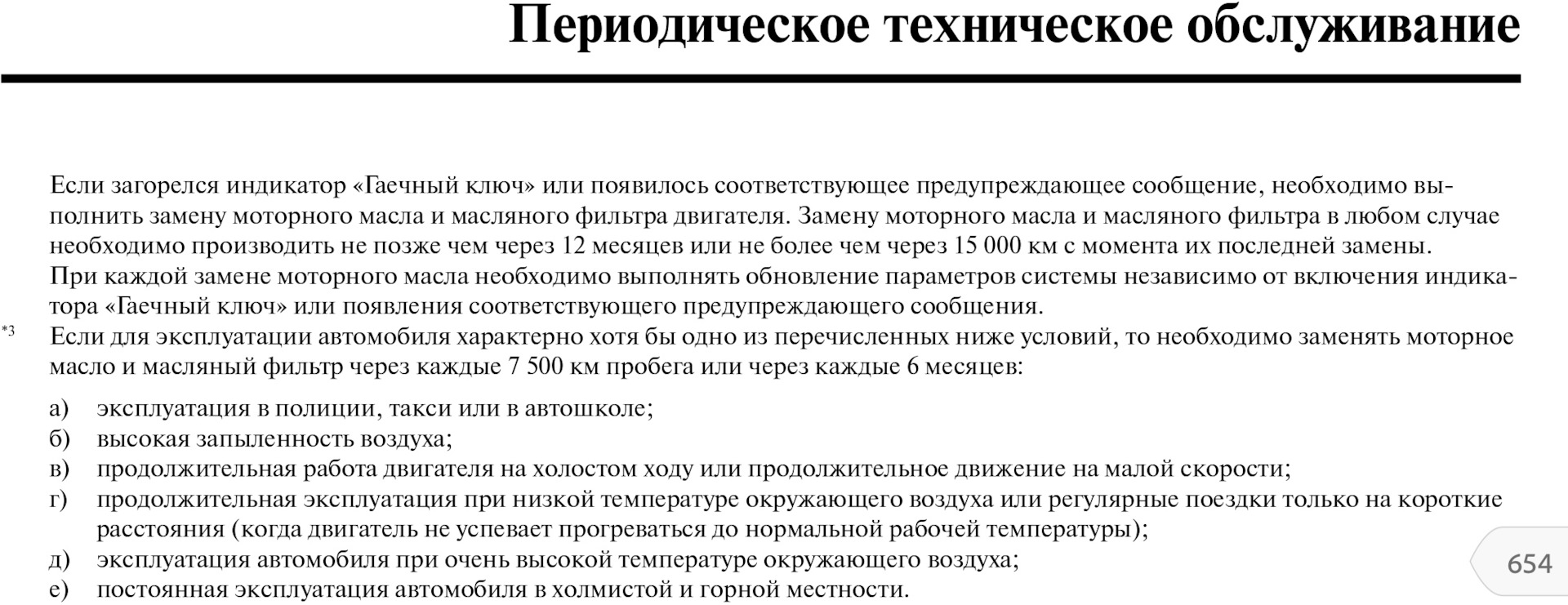

В книге по обслуживанию Мазда пишет, что 15 тысяч это при легкой эксплуатации. При этом даже просто режим город с небольшими пробками уже считается тяжелой эксплуатацией и замена масла рекомендуется чаще. А у нас еще и про зимние холодные пуски ненадо забывать.
SamDrug
Не знаю откуда такой интервал взяли. Надеюсь что не с неба.

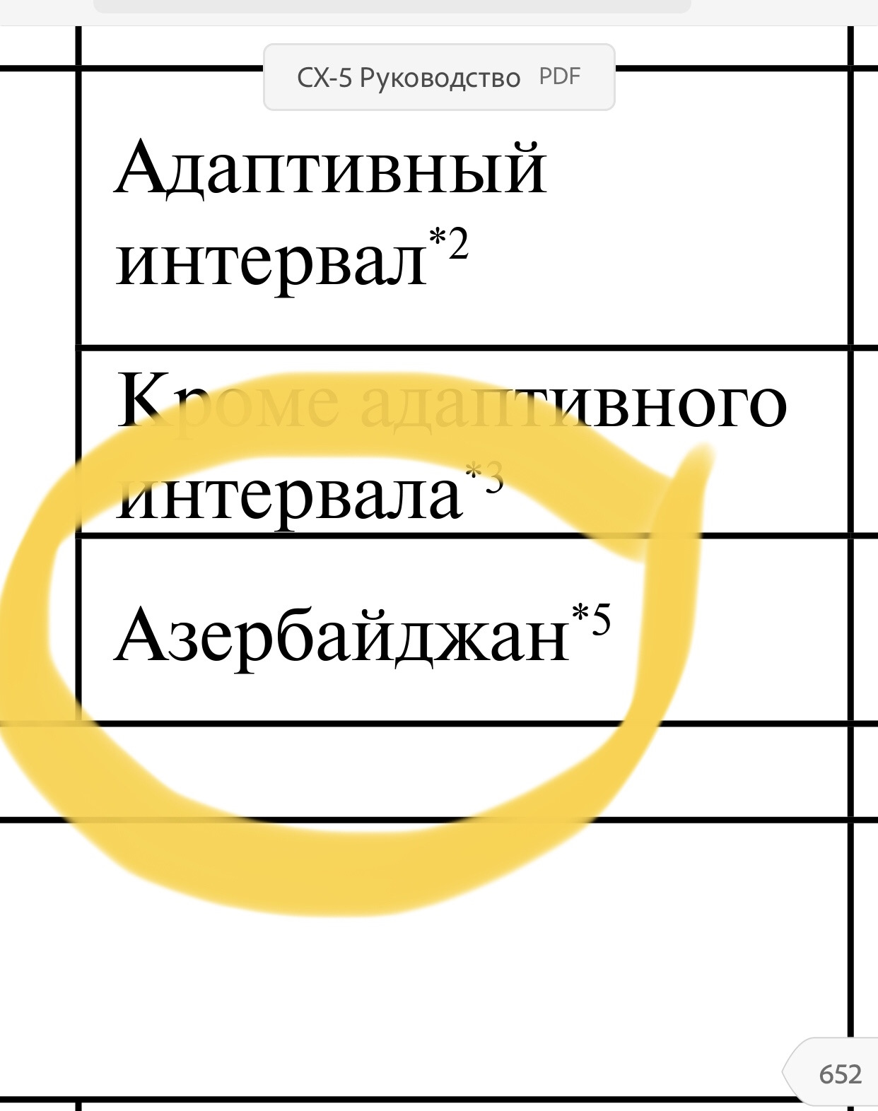

Из мануала, раздел тех Обслуживание. Замена масла через 10 или 5 тыс км при тяжелых условиях эксплуатации. В чисто городском режиме масло надо менять через 5000 км, край 7500, ну никак не 15000 км.
В мануале Mazda CX-5, стр. 654, примечание 3*, написано о периодичности замены масла и перечислены сложные условия эксплуатации для РФ. Обычную городскую езду ну никоим образом нельзя считать сложными условиями.
На стр 682 эл версии мануала на Мазда СХ-5 (скачал с сайта Мазда.ру) написано чёрным по белому. Но как обычно не все читают правильно. Пункты в) и г) это и есть городской режим эксплуатации в большинстве случаев. И они согласно мануала считаются тяжёлыми. Не буду вас переубеждать. Меняйте хоть через 20 тыщ км. Я меняю масло по моточасам — масло более 250 моточасов не живет. А в чисто городском режиме зимой с прогревами — это и есть 250 моточасов. Проверено не однократно.
Лично я меняю масло через 7500. Но вы сослались на мануал Mazda и ввели читателей в заблуждение. Примечание 5* написано для Азербайджана. Вы же из РФ? Тогда читайте примечание 3*
Ок, сорян. Мануал для меня Новый. Ещё детально не изучил. Но суть дела не меняет. Масло надо менять по условиям эксплуатации и моточасам, а не по пробегу. При езде только в городе это будет не более 5000 км, что соответствует по факту 250 моточасов. Менять масло через 7500 в чисто городском режиме это эксплуатация после 5000 тыщ на нерабочем масле, со всеми вытекающими. В ином режиме, только трасса эти же 250 моточасов могут быть и 10 000 и 12 000 тыщ км, в зависимости от средней скорости. Все индивидуально.
