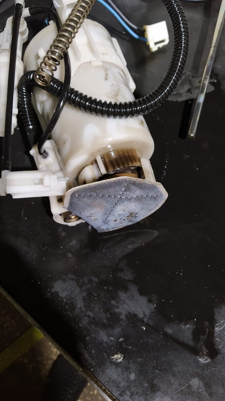

сеточка тонкой очистки идет уже в сборе с самим фильтром, но если кто хочет сэкономить или оставить старый фильтр вот номера запчастей и заменителей:
Masuma MFF-Z403 — тонкой очистки
Krauf KR1001F — грубой очистки
C23542166 — прокладка бензонасоса к топливному баку (если требует замены, но в большинстве случаев родная в прекрасном состоянии )

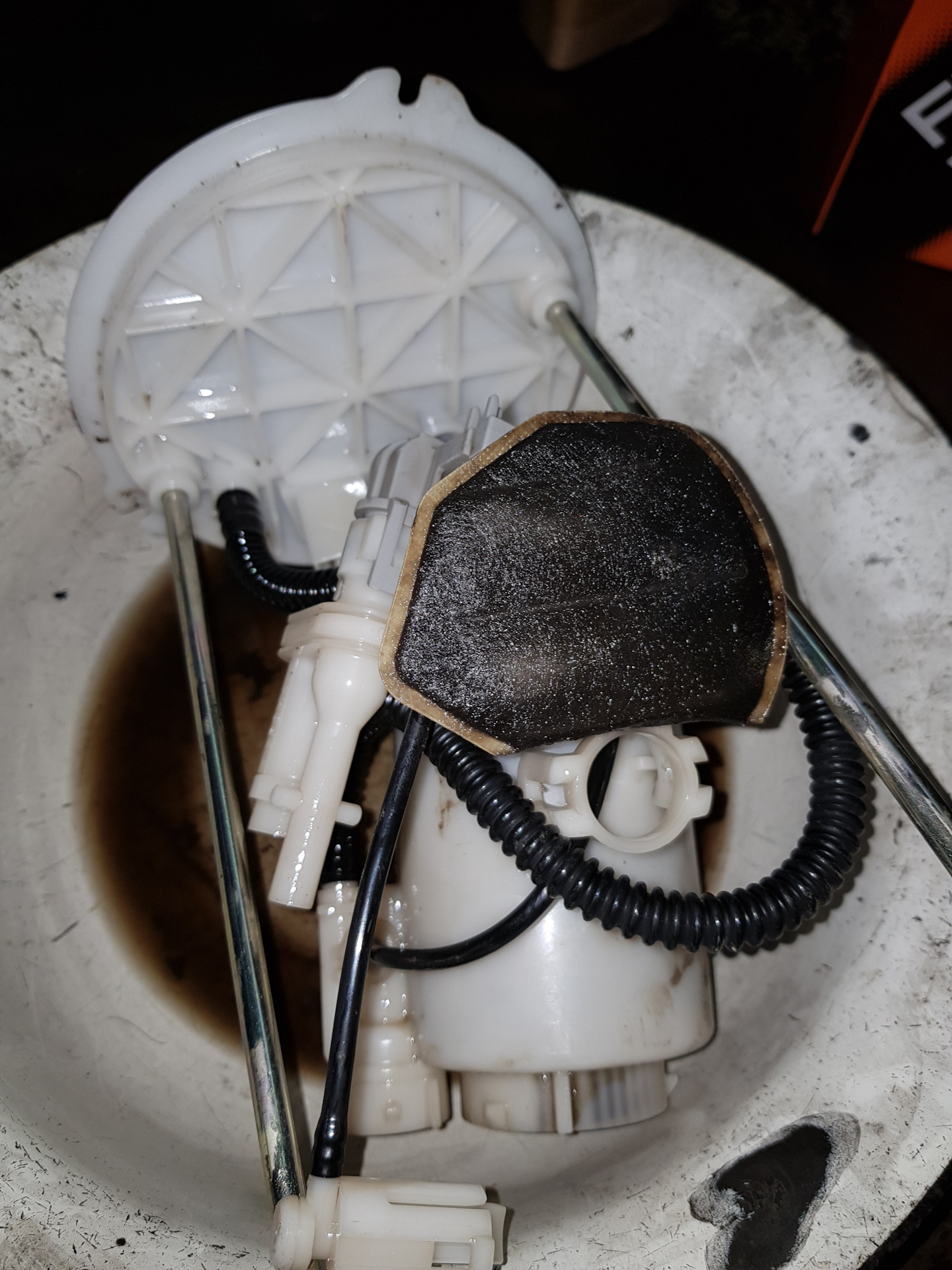

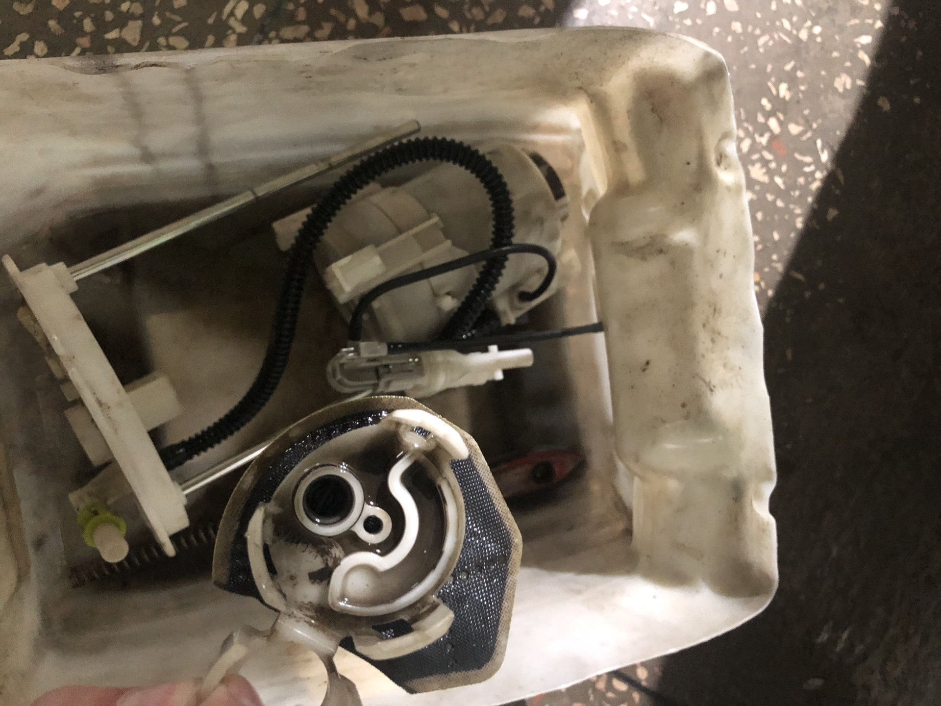

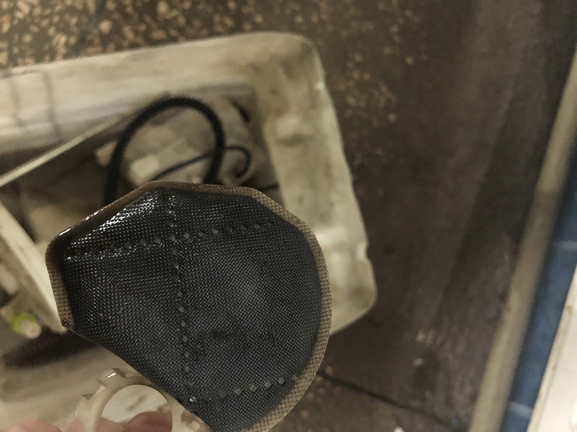

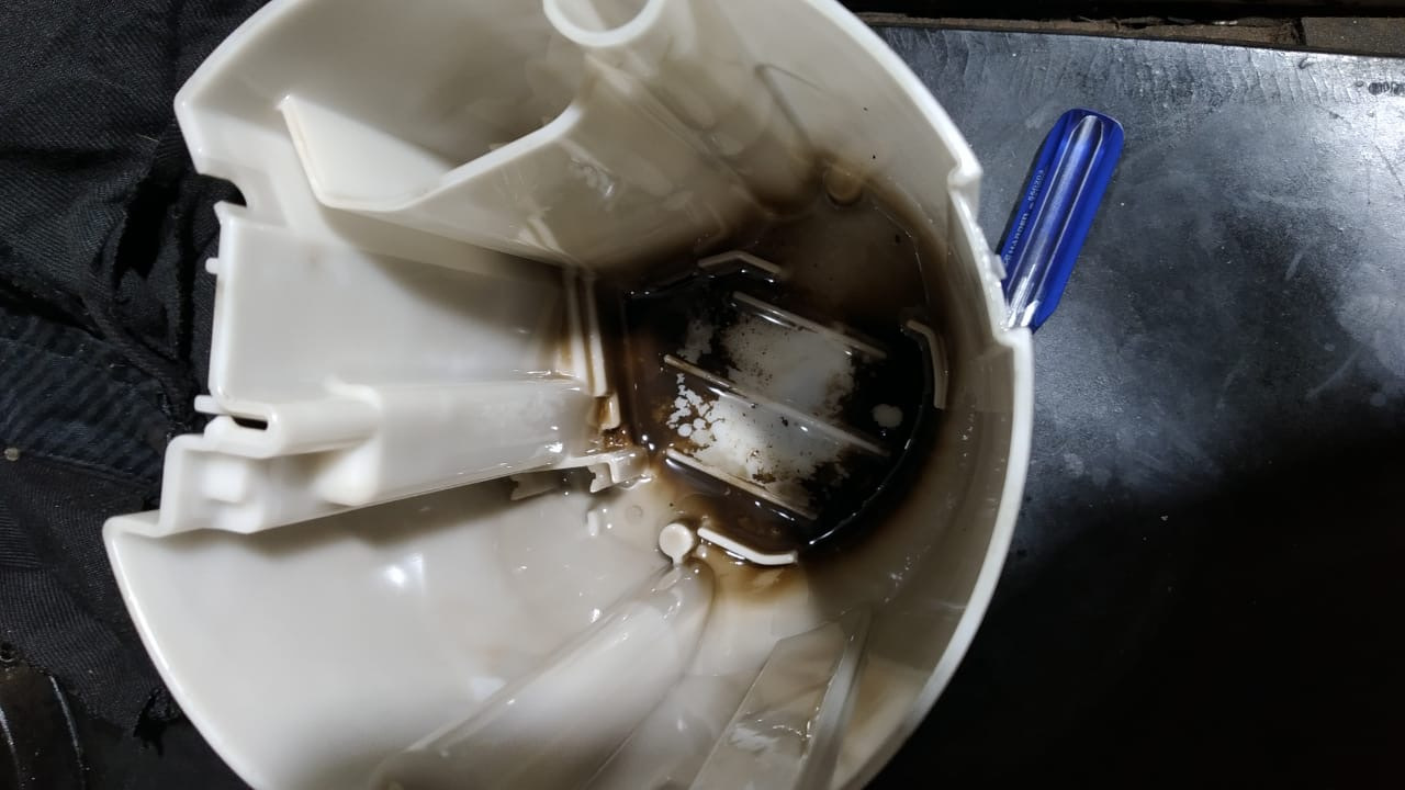

Конечно состояние моего фильтра мягко скажем было не очень, думаю слова тут лишние:

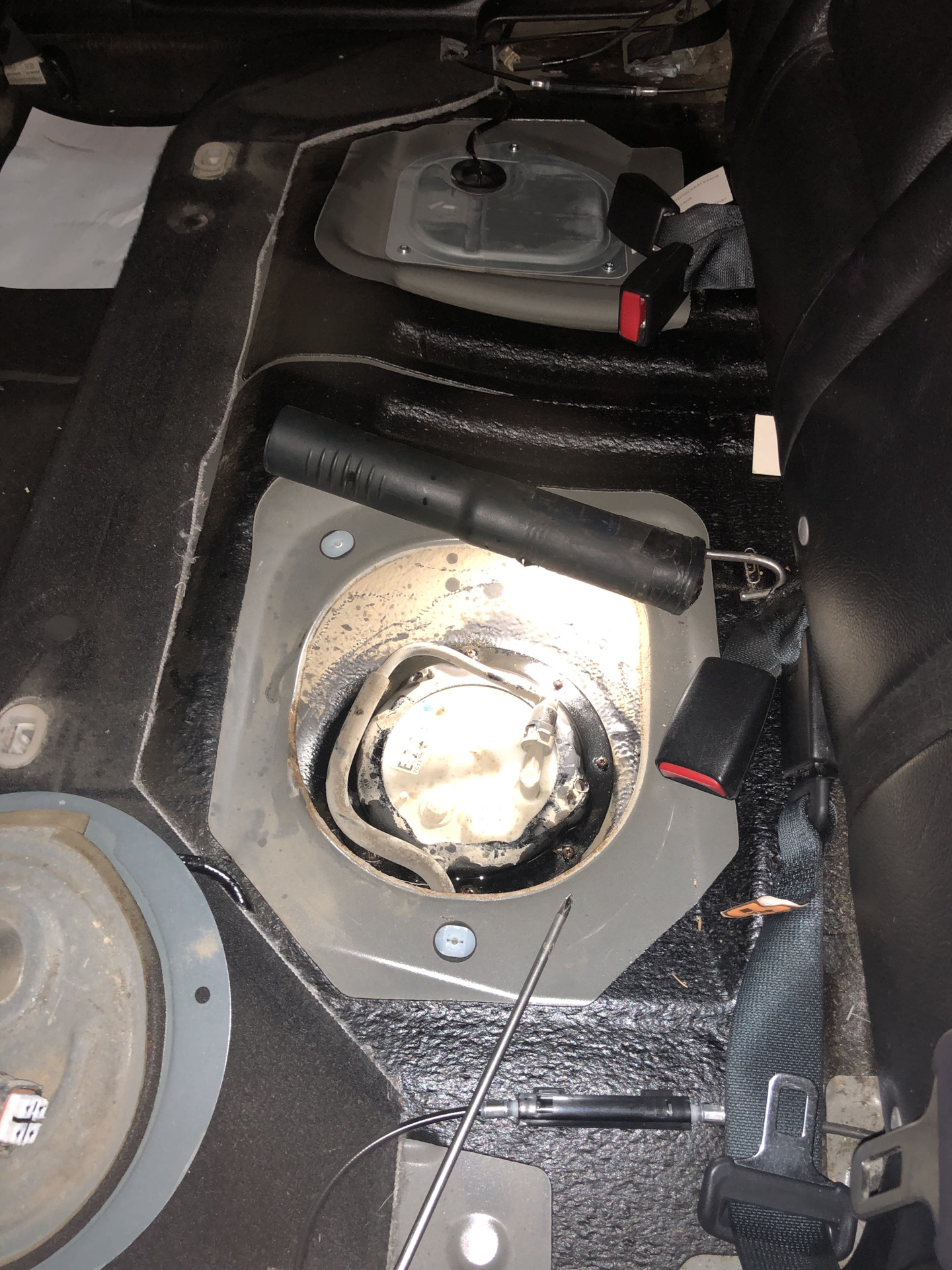

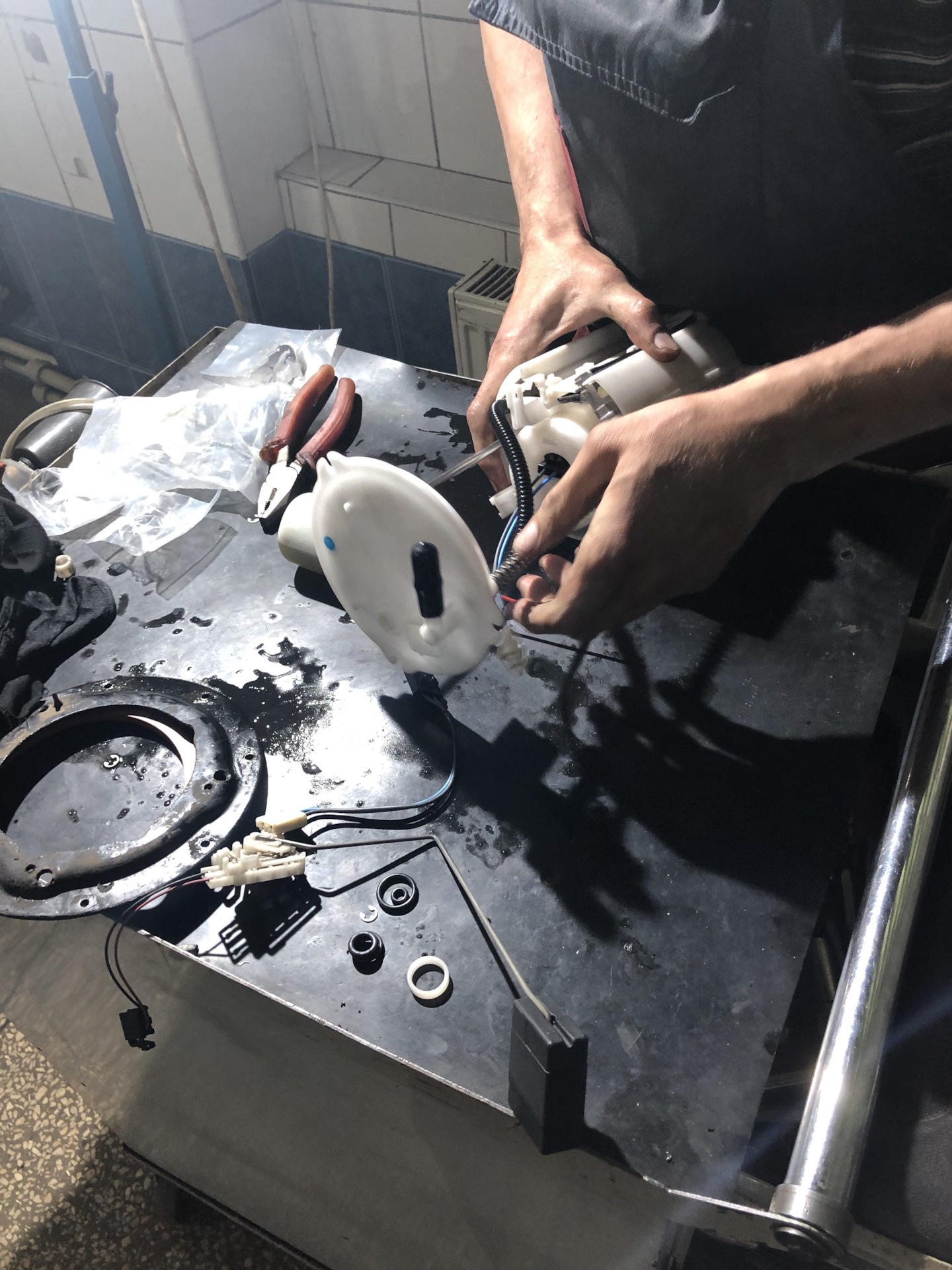

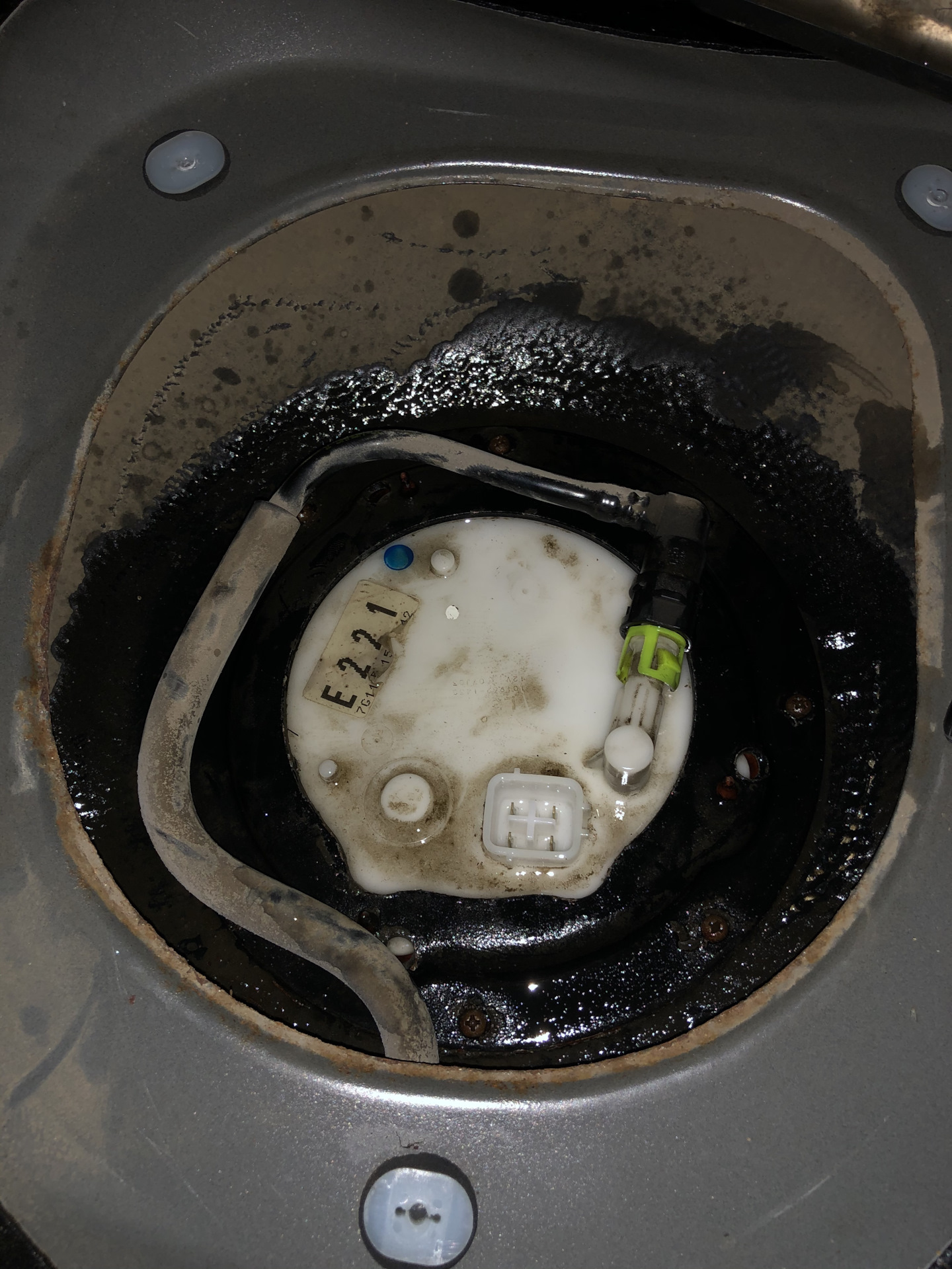

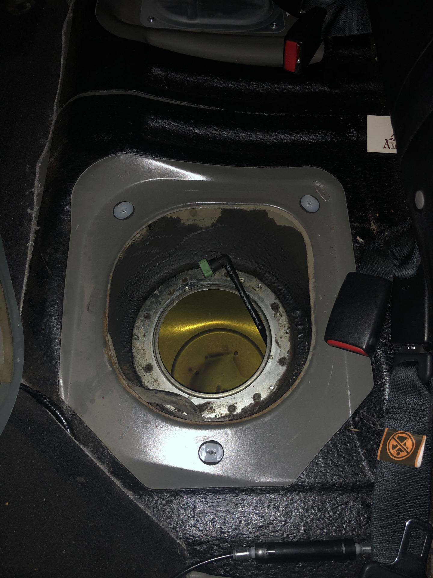

сама процедура замены топливного фильтра в деталях:

Грязновато. Хорошо что поменял.
Родная прокладка также была в отличном состоянии.
