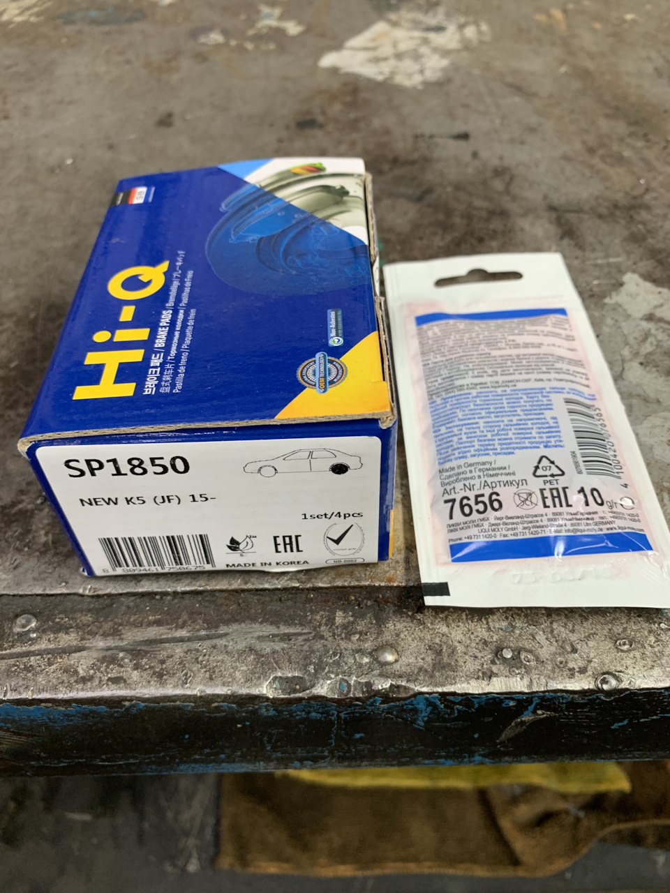

Запчасти на фото: SP1850
Вот и подошли к концу зад колодки. Заменил на Sangsin арт. SP1850, они чуть дешевле чем SP1406, отличаются лишь тем что отверстия под пружинки смещены чуть ближе к краю колодки. Смазывать направляшки не стал, все впорядке с этим.
Процесс замены не вижу смысл описывать, но лучше пользоваться спец инструментом для вжимания поршня супорта, так как его надо крутить по часовой стрелке.
